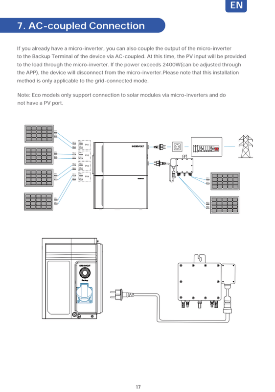

Ik lees dat toch anders in de handleiding:trabajarbj schreef op maandag 27 april 2026 @ 11:19:
Blijkt dat ik toch niet van tevoren de specificaties goed heb gelezen: het is inderdaad mogelijk om de Powerflex Eco te laden vanuit de stekkerbatterij via het noodstopcontact. Bedankt voor de tip! Zojuist getest, werkt prima (nadat ik wel pas na 10 minuten besefte dat je de by-pass moet aanzetten). Ik begrijp dat binnenkort nog de 'eilandmodus' beschikbaar moet komen, waarbij het laden ook lukt indien de Powerflex niet op het net is aangesloten.
De BK1600 heb ik dus deels op verkeerde gronden gekocht, maar: 1,6kWh tegen een mooie prijs is altijd welkom, ik kan nu met een hoger wattage ontladen via de cluster en met het lage gewicht/draagbeugel beschik ik over mobiele stroom.

Dus het vermogen kan vanuit het noodstroom stopcontact doorgegeven worden naar de AC/normale input kant .. maar nergens staat dat je er ook de batterij mee kan opladen. Volgens mij alleen een pass-through tot een max van 2400W.At this time, the PV input will be provided
to the load through the micro-inverter

@duvekot en @gjcvro Dat is volgens mij voor de PowerFlex, de SolidFlex heeft dit:
/f/image/ZhEjGFPZpmwYVUErvc1pUlzw.png?f=fotoalbum_large)

Goede opmerking, ik heb alleen gekeken naar de powerflex en had die getallen nog in mijn hoofd zitten.macbee schreef op zaterdag 2 mei 2026 @ 13:04:

omvorem batterij ->
Ik denk van wel, maar ben ook geen expert en het heeft denk ik ook niet echt meerwaarde alleen in geval van stroomstoring misschien.

stapje verder.. nog "apparaat toevoegen" gekozen en daar zie ik 1 microinverter van enphase (dat blijkt na controle van nummer de gateway te zijn die niet als zodanig herkend wordt) . Maar even afwachten
weer stapje:
Bij profiel, gegevensbron en dan PV kiezen voor aangepast. daar kun je vervolgens de micro inverter toevoegen.
Overigens nog steeds geen data.. zucht..
