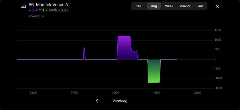

Heb vandaag de Venus A naar 100% geladen en naar 10% ontladen, echter stopte die al op 11% met ontladen. In totaal is er met 1200 Watt in 1 uur en 28 minuten 1.7 kWh ontladen met volgens de App nog 0,24 kWh beschikbaar.
Er is 2.4 kWh ingegaan en 1.7 kWh (+ 0.24 kWh resterend) uitgekomen, een RTE van: 80.8%.
Een goede RTE bepaal je wat mij betreft over meerdere weken of maanden om te voorkomen dat 10/11% op dag X anders is dan 10/11% op dag Y, er langere tijd niet gekalibreerd is, dus de SoC weergave niet correct is, stand-by verliezen worden uitgesloten, wordt voorkomen dat de accu met een bepaalde lading thuis wordt geleverd die je in de berekening meeneemt, 800 vs 1200 vs NOM verbruik middelt, etc.
Afijn, hier kan je dus wat mij betreft geen enkele conclusie aan verbinden, maar wel interessant:
Afbeeldingslocatie: https://tweakers.net/i/7Ffbat3hVULW-EU0Ify-2AKhLq8=/800x/filters:strip_exif()/f/image/hJNgBZGQsUURlnS1csXmEQq7.png?f=fotoalbum_large
