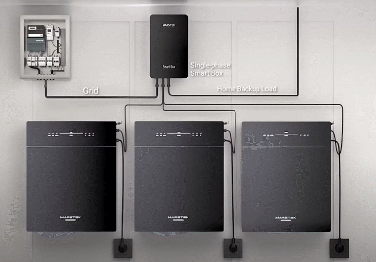

Je weet maar nooit waar PV-ingangen of dergelijke maatregelen goed voor zijn. Zie ook steeds meer merken met EV-laders komen die je op de thuisaccu's aan kunt sluiten. Verwacht dat Marstek op termijn net als bijv. Anker ook de Smart Box wel geschikt gaat maken om EV laders op aan te kunnen sluiten:
Afbeeldingslocatie: https://tweakers.net/i/tg0zwYw0M7sArOxkLfDwL7KAr0Q=/fit-in/4000x4000/filters:no_upscale():strip_exif()/f/image/wSPWCWv2CBwnGKtfUnH62Xjj.png?f=user_large
Dan kan je met bijv. 7.4 kW 3-fase laden uit je accu's. Natuurlijk niet enorm veel kWh's, maar als je bijv. iedere dag je PV overschot in 3x Venus E of 3 stapels Venus A/D's opslaat en iedere avond/nacht je EV ermee aanvult kan dat voor heel veel huishoudens toereikend zijn.

Op https://eu.marstekenergy.com/nl-nl/products/marstek-venus-g staan er toch duidelijk 2 set mppt ingangen op de foto...
Afbeeldingslocatie: https://tweakers.net/i/Evi4T0LFXngRZvC8LdStrY7BJLQ=/x800/filters:strip_exif()/f/image/LYXLrJ0Crawnel9D8gZqxZpa.png?f=fotoalbum_large
  • jelleeelco
  • Laatst online: 29-10 11:38
Op de site staat dat er 2 versies komen: een met PV en een zonder PV....
Ik neem aan dat dit een 3-fase systeem is? Staat nergens, en ik zie zelfs een 'stekker'-achtige oplossing, maar met 5kW kan dat toch haast geen stekker model zijn.
  • Jessy007
  • Laatst online: 23-10 20:15
jelleeelco schreef op woensdag 3 december 2025 @ 22:19:
Is wel logisch als ze een 3 fase oplossing hebben straks. Aleen ben ik bang dat je dit door een geserveerde monteur moet laten uitvoeren.

  • jelleeelco
Oilman schreef op woensdag 3 december 2025 @ 22:22:
In veel andere landen werken ze altijd met dikke 1 fase aansluitingen, zoals bijv de UK, daar gaat dit prima. Voor Nederland en België zie ik er niet direct grote waarde in zolang het niet onverhoopt een 3-fase model is.
Als het 3-fasen systeem wordt, wordt het voor mij eindelijk interessant..Die installatie laat ik wel aan bevriende elektricien over :)

Dat zal allemaal via vaste verbindingen moeten of speciale stekker. In BE mag je 2600W via reguliere stekker & stopcontact. Misschien dat via speciale (industriële) stekkers meer toegelaten is in NL?
Er zitten 3-pins connectoren aan voor de AC zijde, dus het is 1-fase.
Klimaatkarma letterbingo: PV, EV, WP, LFP, WPB
  • Avenger 2.0
  • Laatst online: 31-10 19:15
Avenger 2.0
Denk dat 3-fase ook niet zo eenvoudig is om te ontwerpen voor Marstek. Op sommige plaatsen heb je 3x230V, andere 3x400V, etc... Hebben ze andere batterijen die wel 3-fase zijn?
  • jelleeelco
HandyLumberjack schreef op donderdag 4 december 2025 @ 07:19:
Thanks, ik zag het later ook. Dat is wel jammer. Ik ben geen electricien, maar kun je een dergelijk apparaat over meerdere groepen aansluiten? Anders heeft toch die 5kW geen enkel nut (voor ons)?
Hopelijk brengen ze nog een keer een 3 fasen model uit.

HHF schreef op donderdag 4 december 2025 @ 22:10:
Marstek heeft ook de AC versie van de Venus D aangekondigd, dus (naar ik aanneem) een versie zonder MPPT's.
https://www.prnewswire.co...ldorf-2025-302629077.html
Die is interessant!
Ik heb nooit het plan om PV direct aan de batterij te koppelen. En mogelijk drukt dat de prijs en de complexiteit.
Wat ik nergens vind zijn de afmetingen. Van de basisunit met 1 en 2 uitbreidingen. Vooral de hoogte is voor mij nogal belangrijk.
