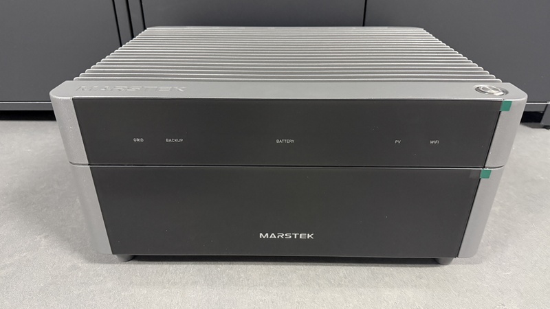

Ik begrijp dat je bij meer dan een Marstek Venus niet voldoende hebt aan een HomeWizard P1 meter. Welke Marstek meter zouden jullie adviseren, de CT002 of de CT003
  • Avenger 2.0
  • Laatst online: 09:32
Avenger 2.0
lexen schreef op dinsdag 11 november 2025 @ 11:53:
Als je digitale meter met P1 poort hebt die elke seconde kan doorsturen CT003, anders CT002 of meter laten vervangen.
  • Sissors
Volgens mij toch wel? Alleen als je meerdere Marsteks op één fase tegelijk wil gebruiken moet je hun eigen meter gebruiken. (Geen flauw idee waarom dat is, maar er zal vast een reden achter zijn). Maar iig de Venus A handleiding zegt dat de HomeWizard P1 meter er gewoon mee werkt.
Edit: Ik had de post verkeerd gelezen! Bij meerdere heb je idd een andere meter nodig. Al lijken meerdere op verschillende fases te kunnen met een HomeWizard, maar geen idee hoe goed dat werkt!
In addition, Venus-E is also compatible with the following mainstream brands of meter products,
supporting the access and use of corresponding functions:
(Note: Each of the following meter models supports connecting only one device per phase.)
[ Voor 29% gewijzigd door Sissors op 12-11-2025 07:30 ]
Het aansturen van meerdere batterijen vereist een andere logica dan 1. Die stuurlogica zit niet in de batterij maar wel in de CT003 en CT002, daarom dat het niet werkt met een HWP1. Heb zelf de ervaring met Marsteks Venus E en cT003, werkt zeer goed.

Waarom, werkt de CT003 niet goed? Ik heb een Venus C (2,56kWh) momenteel icm HW P1 en overweeg een Venus A erbij te nemen. Mijn meter is een Landis Gyr+ E350 DSMR4.2, voorlopig moet ik hier nog mee door. (want ik vertik het om zo'n €200 extra neer te moeten tellen om voorrang te krijgen op vervanging)
Uiteindelijk worden alle DSMR4.2 meters vervangen, en dan moet ik alsnog een CT003 P1 hebben. Het lijkt me nogal een geklooi met een CT002 apparaat, P1 is veel makkelijker.
Oja, ik heb een 1-fase meterkast. (40A)

@Sissors : bedankt voor deze opmerking. Ik heb zelf een Marstek Venus e3 5.12 kwh staan en zit ook naar uitbreiding te kijken. Ik heb nog een oudere slimme meter maar gelukkig werkt de homewizard hierop wel (alleen als totaal niet op de individuele 3 fases) . Begrijp ik je post goed dat met een extra batterij op een andere fase de homewizard zoals die nu is kan blijven gebruiken en verder geen aanpassingen nodig heb? De Marstek ct003 die werd meegeleverd werkt bij mij helaas niet (kan de slimme meter uit 2012 niet uitlezen)

Ik moet toegeven dat ik had misgelezen en dacht dat diegene er eentje wilde :X
Maar van de handleiding: https://cdn.shopify.com/s...mpressed.pdf?v=1758512012, pagina 4
Dus ik zou denken dat het dan wel kan, maar absoluut geen garantie van mij uit! En anders is een CT002 misschien wel de veiligere optie.

We hebben het ook even voorgelegd aan marstek.nl en die komen nu met de volgende reactie. Heeft iemand daar ook ervaring mee?
Bij meerdere batterijen op verschillende fasen ontstaan er communicatieconflicten, omdat de HomeWizard slechts één datastroom beschikbaar stelt. Hierdoor kunnen de batterijen elkaar “tegenwerken” of blijven hangen in standby.
Officieel advies voor meervoudige installaties (1 per fase):

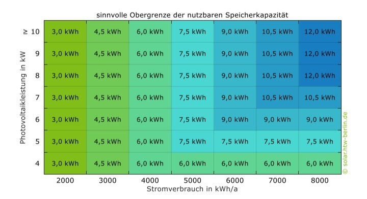

  • Knoflookpasta
  • Registratie: November 2014
  • Laatst online: 08:37
Tommie12 schreef op donderdag 20 november 2025 @ 07:41:
Je moet dat uitrekenen en simuleren. De extra opbrengst van iedere extra kWh aan batterij neemt nogal snel af. Je kan dan onvoldoende volledige cycli doen per jaar, en dan stijgt de terugverdientermijn snel.
Hoe moet ik dat simuleren?
Marstek Venus A met 1xEB 4.24KWh
  • HandyLumberjack
  • Registratie: Januari 2023
  • Laatst online: 06:57
HandyLumberjack
Je kunt ook deze bovengrens aanhouden, als je niet de mogelijkheid hebt om te simuleren.

HandyLumberjack schreef op donderdag 20 november 2025 @ 09:25:
Hebben ze in deze tabel de RTE meegenomen? want als je volgens de tabel 9 kWh nodig zou hebben,
met de RTE van gemiddeld 75%, dan zou je op grofweg 12 kWh uitkomen.

Hansieo schreef op donderdag 20 november 2025 @ 11:57:
Goed punt. In de tabel niet, maar de tekst er boven suggereert dat je nog rekening moet houden met de bruikbare capaciteit, dus de RTE moet je nog verrekenen. En eigenlijk nog meer, want je moet ook rekening houden met de minimum lading van 11%. Dus 12,72KWh (3x Venus A 4,24) is 11,32KWh van 11-100%. Met een RTE van 75% zit je dan op 8,49KWh.
Grofweg moet je dan voor de bruikbare capaciteit bijna 1,5x de benodigde batterijcapaciteit rekenen., want 8,49 x 1,5 = 12,74 KWh.
Goede vraag.
Ze beschrijven in het document als de beschikbare capaciteit, dus de Marstek's zouden dan circa 11% aftrek krijgen omdat ze niet helemaal leeg kunnen.
Overigens kun je met een (veel) lagere capaciteit uit als je je verbruik deels kan verplaatsen naar de momenten waarom je PV panelen produceren.

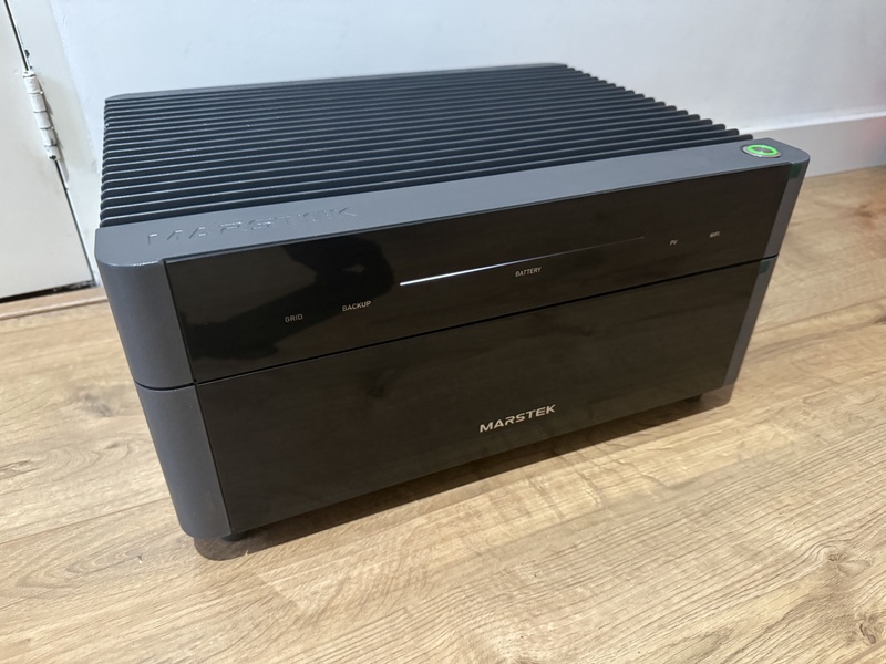

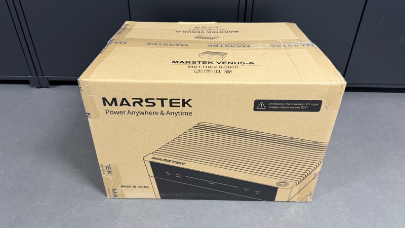

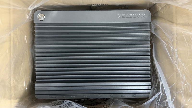

Wij hebben inmiddels de Marstek Venus A ontvangen om te reviewen. De Marstek D ziet er mooi uit, en dat geldt voor deze ook. Net weer een soort audio installatie :-).
Echt kleinere broertje qua specificaties, maar qua uiterlijk is er niet veel verschil. Je kunt zien dat de omvormer wat kleiner is. We gaan komende week kijken hoe die uit onze testen komt.

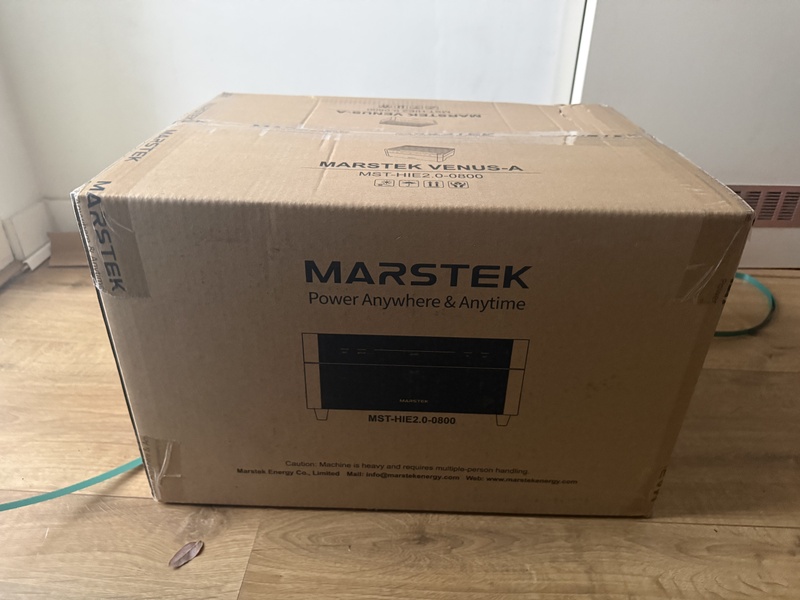

Hier zojuist ook de Venus A binnengekomen. Ik had hem compacter verwacht, voor mijn gevoel zijn breedte en diepte niet veel kleiner dan de Venus D, maar is ie vooral minder hoog.
