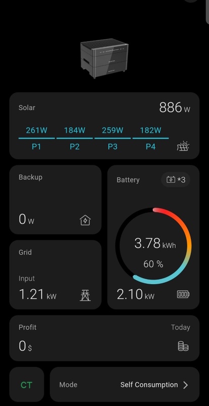

@Taro De 1800 watt maximaal laden lijkt niet het geval te zijn (of is aangepast met een latere update).
Afbeeldingslocatie: https://tweakers.net/i/Js3m72Rn3mQyxnmrRUj4Gxg2C6s=/x800/filters:strip_icc():strip_exif()/f/image/allUExD1yfC9DcQL4v0dFcaq.jpg?f=fotoalbum_large
Het maximale wat ik heb gezien vandaag is 2.23 KW
Daarbij vraag ik me wel steeds meer af hoe fijn dat nu voor de levensverwachting van de batterij is. Aangezien er maar 1 accupack tegelijk wordt opgeladen ga je over de 1C heen, dat lijkt me toch behoorlijk aan de hoge kant.
Wat mij verder vandaag opviel is dat op het moment van schakelen de input via de stekker naar 0 gaat voor zo'n 10 - 20 seconden.
Al met al vraag ik me toch af of dat nu echt een slimme strategie is van Marstek om 1 batterij tegelijk op te laden ipv het laden (vanaf een bepaald wattage om te grote laadverliezen te voorkomen) te verdelen over de beschikbare batterijen.

  • sun62
  • Registratie: December 2020
  • Laatst online: 13:50
WillemD61 schreef op woensdag 18 februari 2026 @ 08:16:
Ook al heb ik de local API goed werkend op het moment, ik kijk nog verder en kwam deze koppeling tegen:
https://github.com/tomquist/hame-relay
Die maakt gebruik van MQTT naar de Marstek/Hame cloud ipv de local API en kan ook zonder Home Assistant gebruikt worden (ik gebruik Domoticz)
Heeft iemand die al geprobeerd, specifiek met Marstek Venus A? Als ik het goed lees in een van de issues wordt de Venus A nu ook ondersteund.
Ik weet alleen niet of Hame heel blij gaat zijn als iedereen continu en frequent de cloud gaat benaderen.
Ik heb een venus A maar gebruik node-red dat kan prima samen met domoticz. Ik gebruik dat ook. En stuur via modbus. https://github.com/hansvanlin/Marstek-venus-A
🔋Marstek Nodered-UI---☀️SMA Power Ctrl---🧊Printables

Ik vind die Venus A maar raar gedrag vertonen.
Ik heb vandaag voor het eerst de 1 + 2 batterijen volledig volgekregen.
Naast dat ik het nog steeds raar vind dat 1 batterij met meer dan 1C wordt opgeladen terwijl de andere 2 inactief zijn zag ik vandaag ook nog wat rare dingen.
- Bij 95% lading totaal was er geen import meer via de stekker. Alleen nog 452w via de aangesloten zonnepanelen (en dat is ook al gelimiteerd, want die deden iets daarvoor nog ongeveer 900 watt, terwijl het niet minder zonnig was geworden).
Verwacht gedrag: als niet meer met de volledige snelheid geladen kan worden de rest terugleveren via de stekker.
- Bij 99% lading werden de zonnepanelen gelimiteerd tot 308 watt en was er een input van 591w, totaal laden met 900 watt.
Verwacht gedrag: als niet meer met de volledige snelheid geladen kan worden de rest terugleveren via de stekker. Import via de stekker en tegelijkertijd de aangesloten zonnepanelen limiteren is raar.
-De batterij blijft op 99% lading staan. Batterypack 1 blijft op 98.9% hangen, en staat nu qua status op 'discharging'.
Verwacht gedrag: tot 100% laden.
Blijft een raar ding die Venus A. Het werkt allemaal wel ok-ish (als je de random bugs waarna je 4 uur moet resetten niet meeneemt), maar er zit ook wel een hoop ongeoptimaliseerd / raar gedrag in.
Mid-Limb, 2-ond-1-kap, 1965, 133m2, 4800wp + 4200wp GoodWe, 67m2 VVW, etage: 4 rad + 7 m2 VVW, 1 Quatt, Mit Heavy 5KW + 3.5KW, Toon 1, elec koken, CV uit, VVW mengt niet, 'oud' dubbel glas, isolatie RD 1.5 - 2.5, 2x Sf 800+ met 2400WP

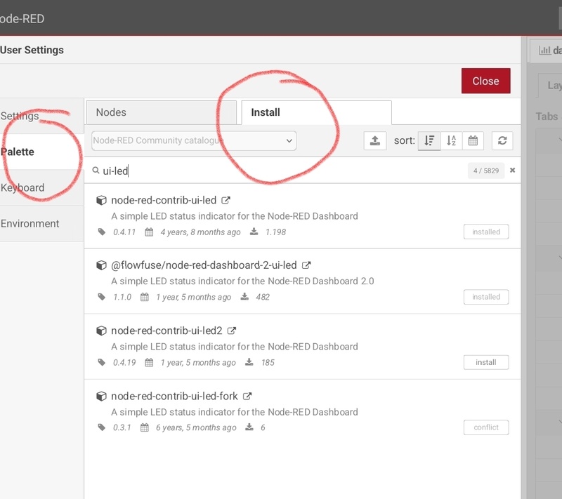

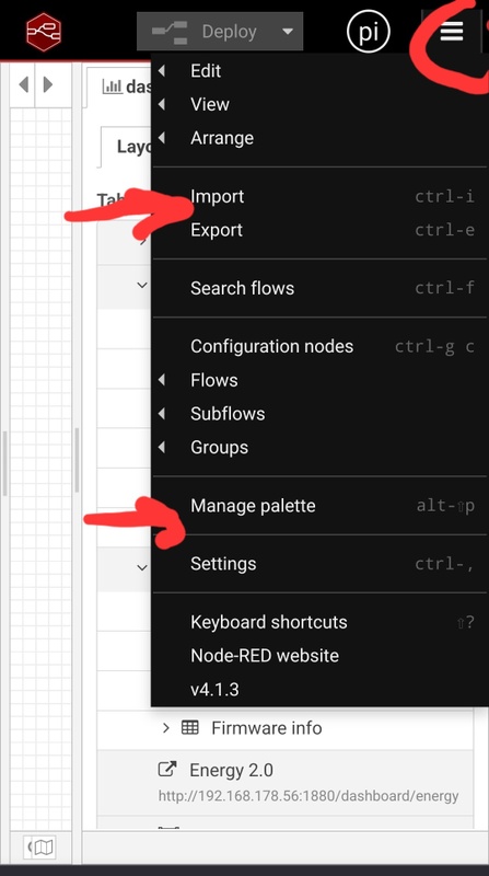

Dankje.
Allereerst de link naar de get started https://nodered.org/docs/
Aangezien dat je het al geinstalleerd hebt is stap 1 naar de workspace gaan in een browser intypen http://localhost:1880
dan mijn flow van github importerenAfbeeldingslocatie: https://tweakers.net/i/NEEgjInDRgKwZ6MjfSn7dISjtaA=/x800/filters:strip_icc():strip_exif()/f/image/0uBcUmK3Hnae7LXXKTvNo2sU.jpg?f=fotoalbum_large
En dan via manage palette de missing nodes installerenAfbeeldingslocatie: https://tweakers.net/i/rUVpklF36rX_IZBf2r5zHaanS5A=/800x/filters:strip_icc():strip_exif()/f/image/uIdRaKMMJcvjpDGSwvL3AaGw.jpg?f=fotoalbum_large
Dan rechts boven een deploy geven.
Open de UI via het volgende icoontje rechtsbovenAfbeeldingslocatie: https://tweakers.net/i/kIZM-eHHWAgFn--PD7LgYaw1SP0=/800x/filters:strip_icc():strip_exif()/f/image/tz8brt4U2hfGwX51KsniBzJz.jpg?f=fotoalbum_large
Ga dan terug naar workspace en configureer de modbus node. dubbelklikken om jou batterij ip nummer in te vullen of te kiezen. Weer een deploy geven.
Dan ben je al een eind denk ik.

Vandaag twee zonnepanelen rechtstreeks aangesloten op mijn Venus A. De app laat goede waardes zien maar de Open API laat op pv1_power het tienvoudige zien. pv2_power is wel goed. Bug.
  • Taro
Taro
WillemD61 schreef op maandag 23 februari 2026 @ 16:21:
Altijd goed dat soort dingen ook even bij Marstek te melden, kunnen ze het meenemen in een volgende firmware.

Het blijft wel een bijzonder apparaat die Venus A ;) Eén van de drie batterij modules is afgekoppeld vanwege een technische probleem. Zoals meerdere personen hier ben ik in afwachting van Marstek support voor opvolging. Vanmorgen zag ik dat de Venus A (met de overgebleven extra batterij) niet aan het opladen was met zonoverschot. Na inloggen lijkt de unit terug te zijn gegaan naar fabrieksinstellingen. CT was niet meer gekoppeld, DOD stond op default, API uit en de modus op "manual". Na opnieuw instellen werkt het weer naar behoren. Geen idee wat de aanleiding was.

Vandaag de eerste ervaring met 2 zonnepanelen rechtstreeks gekoppeld aan mijn Marstek Venus A. Inmiddels op 99% en ik zie dat de geproduceerde zonnestroom nu netjes doorgeleverd wordt aan het net, met verlies van 7 procent.
