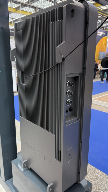

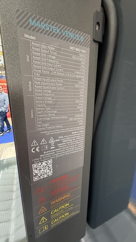

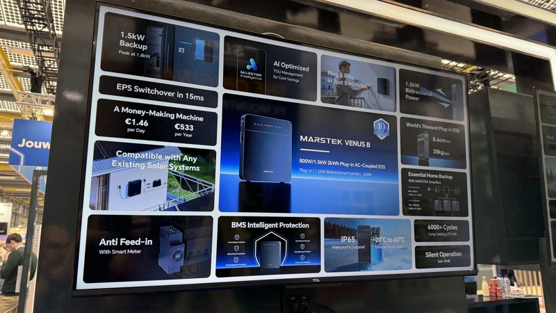

De Marstek Venus B:
Afbeeldingslocatie: https://tweakers.net/i/1tSlR6FOcwEoXzoChI9CrU7Uw6k=/x800/filters:strip_icc():strip_exif()/f/image/JLKrB1EDSYx5e6O5WTtd0bjO.jpg?f=fotoalbum_large
Afbeeldingslocatie: https://tweakers.net/i/6U0vcHDqWndq9SR9rqF6i2MiZv8=/800x/filters:strip_icc():strip_exif()/f/image/uH6Sl6xe4RIypAHVEcqyhi7G.jpg?f=fotoalbum_large
Afbeeldingslocatie: https://tweakers.net/i/O0sYJtY7NLgj038o9NNoHbGYkbE=/x800/filters:strip_icc():strip_exif()/f/image/5lbNJMHfl7tN8OuB0eV6Sy9U.jpg?f=fotoalbum_large
Afbeeldingslocatie: https://tweakers.net/i/2KTVmeIqyf09ipZllnEqzlZ5pMQ=/x800/filters:strip_icc():strip_exif()/f/image/HfPVh2GIyqNYM5MQSy3WPKbE.jpg?f=fotoalbum_large
Afbeeldingslocatie: https://tweakers.net/i/fdc4FDAj7369Sg4Sj1dfe7ljTAc=/x800/filters:strip_icc():strip_exif()/f/image/h6UgbG4V1gqvw0Sw1B6nBrN5.jpg?f=fotoalbum_large
Afbeeldingslocatie: https://tweakers.net/i/NYRj3XCOUe3GLedxCBsvK9VJ4EY=/x800/filters:strip_icc():strip_exif()/f/image/fxcdawjSIeFdV2hzv9PKodnp.jpg?f=fotoalbum_large
[ Voor 51% gewijzigd door Taro op 10-03-2026 11:34 ]

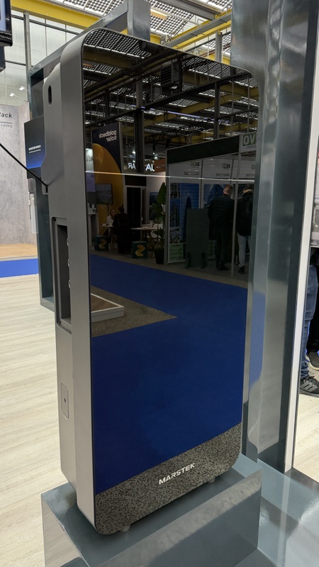

En de G en X:
Afbeeldingslocatie: https://tweakers.net/i/-IFFNjMkvWHRzZzmbJq8TNl0qxU=/800x/filters:strip_icc():strip_exif()/f/image/6q0Voxueb545QhO6prQBZ7Dn.jpg?f=fotoalbum_large
Afbeeldingslocatie: https://tweakers.net/i/L8aDgicALDQV0SJgxaeLyQ5EwbM=/800x/filters:strip_icc():strip_exif()/f/image/voCznbMfGqVTRtLJAQsRVTgd.jpg?f=fotoalbum_large
Afbeeldingslocatie: https://tweakers.net/i/G_n3UCEYVjm2Or4J2fIJLM6TOc0=/x800/filters:strip_icc():strip_exif()/f/image/pxYQ79z3R5a6BuFQtMwtSusH.jpg?f=fotoalbum_large
Afbeeldingslocatie: https://tweakers.net/i/ItB3fmNAKQ4Ix3mYHSJkVdc9T3M=/x800/filters:strip_icc():strip_exif()/f/image/DH5oxiQmj8B2vAQC9fM9LUGf.jpg?f=fotoalbum_large

DSSW schreef op dinsdag 10 maart 2026 @ 13:07:
Venus G : een D zonder MPTT?
Nee, dat is de D AC die binnenkomt uitkomt. De G is high voltage.

499 excl. BTW, dus ongeveer €599 incl. BTW.

Beetje kansloos die 2 kWh van de venus B
[ Voor 24% gewijzigd door AUijtdehaag op 11-03-2026 18:38 ]
  • Avenger 2.0
  • Laatst online: 16:56
AUijtdehaag schreef op woensdag 11 maart 2026 @ 18:38:
Als je driefase hebt en er 3 haalt is 6kWh ideaal.
Of als je met 5kWh juist te weinig hebt haal je nog 2kWh.
Zeker nu die tegen minder dan de helft van de Venus E te koop staat is die wel interessant.
De Venus E zal dan binnenkort waarschijnlijk ook een v4 krijgen met nieuwe AC connector en backup stopcontact met nieuwe cover.
[ Voor 29% gewijzigd door Avenger 2.0 op 11-03-2026 18:48 ]

Ik hoorde overigens op de Solar Solutions beurs dat de Marstek Venus E 4.0, Venus A 2.0 en Venus D 2.0 op de Intersolar beurs in München (23-25 juni) worden aangekondigd. Betekent natuurlijk niet dat ze dan ook direct beschikbaar zijn, maar het gaat wel vlot allemaal :)
  • szijlstr
  • Registratie: Mei 2015
  • Laatst online: 28-10 11:53
szijlstr
Marstek Venus D, 2.5
Taro schreef op vrijdag 13 maart 2026 @ 20:55:
Mooi al die nieuwe releases, maar Marstek moet dit niet ten koste laten gaan van de aandacht aan bestaande klanten. Helaas laat de kwaliteit van huidige produkten nog wel wat te wensen over en lijkt de support op een sabatical te zijn. Reactie op serieuze problemen laat inmiddel vaak weken op zich wachten.

  • Round Trip Efficiency
  • Kwaliteit
  • Support
  • Software ecosysteem
  • Beschikbaarheid van accessoires en vervangende producten op de langere termijn
  • Etc.
Ik heb inmiddels hier thuis >25 thuisaccu's getest en heb natuurlijk niet met alle merken support contact gehad, maar wel heel duidelijk door welke merken ik zelf thuis zou willen hebben staan en welke niet.
Zo heb ik een keer met een warmtebeeld camera een accu ter review gehad waarbij ik >85 graden langs zag komen. Toen heb ik besloten die terug te sturen, dat ga ik echt aan niemand aanbevelen. Vervolgens stuurt een producent ze doodleuk naar anderen op die er klakkeloos een review over schrijven en ze aanbevelen. Lastige situatie, moet ik dan als persoon de klokkenluider zijn/worden? Eigenlijk wel, maar ik heb als persoon ook geen zin in juridisch getouwtrek, dat kan ik financieel niet dragen.
Wat je dus als potentiële koper echt wel moet doen is door de mooie marketingpraatjes heen prikken en naar de feiten kijken. Maar ook op zoek gaan naar wat er in de fase na de aanschaf langskomt.
Zo zag je voorheen weleens mensen langskomen in de laadpaal topics: "Hoi, ik heb via iBood een goedkope laadpaal op de kop kunnen tikken, maar hoe maak ik deze nu slim zodat die met zonnestroom kan laden?"
En dan denk je: Moet je in dat proces niet beginnen met requirements opstellen, dan een selectie maken en daarna pas tot aanschaf overgaan? Voor thuisaccu's moet je hetzelfde doen. Heel veel mensen gaan pas op 1-1-2027 ervaren dat als hun thuisaccu stroom wil terugleveren aan het net dat dan de laadpaal die op Eco+ mode staat dat als overtollige zonnestroom gaat zien en de auto ermee gaat laden. Kan ik je nu al vertellen, daar heb je een energie management systeem voor nodig, met bijv. Home Assistant of Homey. Dus zoek naar een laadpaal en een thuisaccu die je centraal kunt aansturen, liefst ook lokaal, zonder cloud, vertraging en afhankelijkheid van partijen uit andere landen.
Marstek maakt op dit moment goede stappen mbt API aansturing, Round Trip Efficiency en prijs. Waar ze lijken te verslechteren is op de support. Support staat vaak gelijk aan kosten. Hoe druk je kosten en hoe kan je producten goedkoop aanbieden? Door te bezuinigen op andere posten.
Kies daarom niet per se voor de goedkoopste thuisaccu, maar voor de thuisaccu die op alle fronten aan je requirements voldoet en doe daar goed onderzoek naar. Is de accu waar je dan op uitkomt iets duurder? Kies dan de iets duurdere, niet voor de prijsvechter, daar krijg je later gezeik van. Is de iets duurdere financieel niet rationeel? Dan wacht je dus nog met kopen ipv de goedkopere te kiezen waar je spijt van krijgt.
Marstek is innovatief en relatief goedkoop, maar de kwaliteit en support zijn grote aandachtspunten. Neem die laatste 2 dus ook vooral mee in je besluit bij de aanschaf. Zal daar overigens in mijn reviews vanaf nu ook extra aandacht aan besteden.
