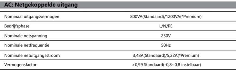

Er zijn ook Marstek sites waar 1200 watt staat voor de Venus A, niet 1500.
  • realdaffy
  • Registratie: Oktober 2024
  • Laatst online: 17-03 19:23
WillemD61 schreef op zondag 15 maart 2026 @ 22:58:
Afbeeldingslocatie: https://tweakers.net/i/-1QjhAD7zjRGC3pnR_2Ysi_oS-g=/800x/filters:strip_icc():strip_exif()/f/image/fLPlOr6teIIO9tJfaukuO8ha.jpg?f=fotoalbum_large
Dit staat in de handleiding, 800VA of 1200VA
Edit: Op de global site staat 1200 en op Nederlandse site 1500. Misschien zijn er verschillende versies voor verschillende werelddelen?
[ Voor 10% gewijzigd door realdaffy op 15-03-2026 23:35 ]
  • DSSW
  • Registratie: Januari 2025
  • Laatst online: 19:30
realdaffy schreef op zondag 15 maart 2026 @ 23:23:
Het is 1200W. Heb er één in gebruik en gaat niet hoger dan 1200 W

BMW I5 E40 / EV lader Wallbox / 15KWpiek PV verdeeld over 5 SMA / Warmtepomp 14KW / Boiler 300l / 3 x Marstek Venus E 5.12kwh V157.1/216 + 1 x Venus A V149.119.109 / HBC control via HWP1 + Marstek control CT002 V124 / 3 fasen net
