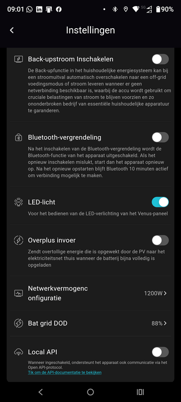

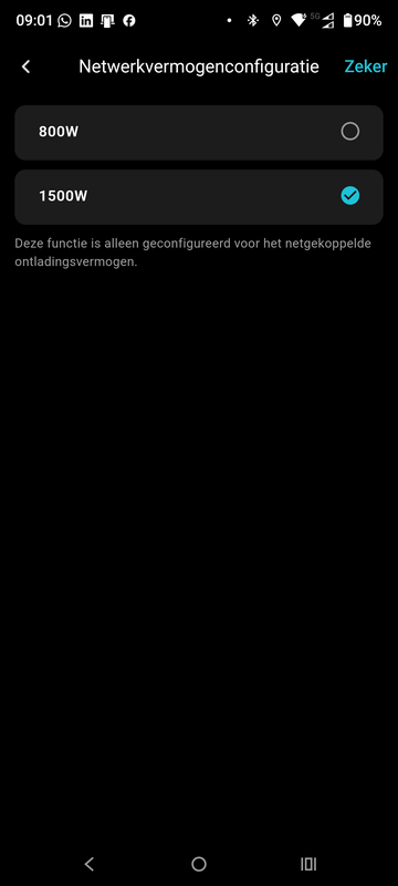

update:
Zag net inderdaad dat hij met 1500W laad!!!
Ik heb voor 1 van de systemen een update gekregen naar 148, waarom voor 1 snap ik niet. De andere zijn 147.7.
Deze geinstalleerd en kan nu kiezen 800W of 1500W, echter lijkt hij nog steeds met 1200W te laden ontladen? En als ik de ups functie aanzet om de batterij te laden laad hij heel kort even met 1200W en stopt dan dus wederom contact met support.
Ik heb gisteren ook 2 uitbreidings batterij ontvangen onder garantie echter als ik deze koppel aan de bestaande units werken deze niet meer. In de app zie ik de uitbreidings batterij wel maar wil niet laden en ontladen. Loskoppelen en na fabrieksinstelling werken de basis systemen weer zonder de uitbreidings batterijen. Heb dit al eerder gehad met 3 basis units die onder garantie vervangen zijn maar deze werkte toen niet met de bestaande uitbreidings natterijen, maar is afgelopen week na 4 weken geen reactie van support opgelost door en update naat 147.7. Kreeg toen 5 van de 6 units een OTA gepusht maar niet voor de 6e unit, na navraag kreeg ik daarvoor 148 gepusht als OTA maar dus ook weer problemen. Heb op dit moment zeer zeeer weinig vertrouwen in Marstek heb al problemen vanaf levering in januari.
Afbeeldingslocatie: https://tweakers.net/i/5LLdoL6BhpZhxrgLojCe6d8C4TU=/x800/filters:strip_exif()/f/image/bZwnTDxGNqPr34n6ETpZGW5h.png?f=fotoalbum_large
Afbeeldingslocatie: https://tweakers.net/i/iRWfS2El9GWZTKTCw2QVsM4eACk=/x800/filters:strip_exif()/f/image/tAjcPUefTQWs3o0e4UM2bHX1.png?f=fotoalbum_largeAfbeeldingslocatie: https://tweakers.net/i/Tynp-p_20BOnfBASCdZ7hv3aGPE=/x800/filters:strip_exif()/f/image/T7xoLxs3X9WRkjkBgMcRg5PI.png?f=fotoalbum_large

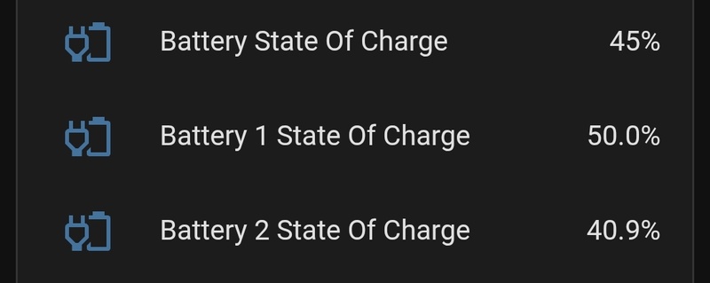

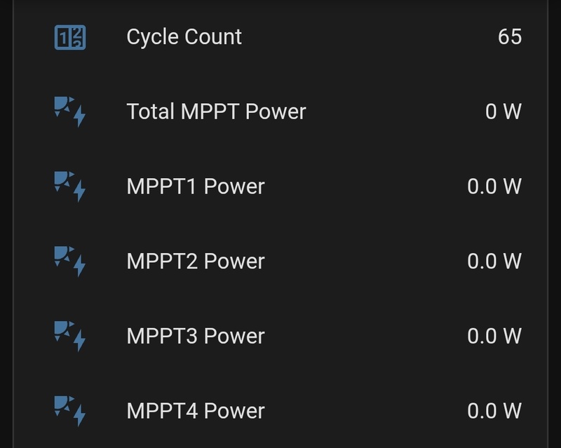

Ik heb bij Fonske modbus TCP extra sensors toegevoegd voor de SOC en cell voltage van elke individuele batterij en voor elke mppt( heb zelf nog geen PV aangesloten).
Werkend bij de Venus A en D.
Werkend met Home battery Control van gitcodebob.

Ik las elders dat iemand de 148 versie had ook met 1500w kon ontladen ipv 1200w.
Ook de input heb ik hoger gezien.die 2.2 kan best kloppen,
  • LJU
  • Laatst online: 22:46
LJU
Vandaag de 148 op de venus A gezet en ik kan inderdaad met 1500w laden/ontladen.
Op marstekenergy is het inmiddels ook bijgewerkt. https://eu.marstekenergy.com/nl-nl/products/marstek-venus-a
[ Voor 3% gewijzigd door LJU op 04-04-2026 16:13 ]
Weheat Flint | 7x430 WP op Zuid | Tibber | Jaren ‘50 huis | Marstek Venus A 6,12 kWh | Home Assistant

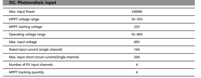

Even een vraag als beginner. Krijg aankomende week de Venus A binnen met 2 extra batterijen.
Nu heb ik 8 zonnepanelen op het dak liggen die zijn aangesloten op een Growatt 2500s.
Deze 8 panelen zijn aangesloten op de Growatt omvormer met 1 rode en 1 zwarte kabel.
De Venus heeft meerdere aansluitingen voor de PV panelen. Kan ik de 8 panelen gewoon samen op 1 set poorten van de Venus aansluiten? Als ik de beschrijving lees van de Venus moeten daar een aantal voorwaarde voor zijn maar daar kom ik niet helemaal uit.
Uiteraard kan ik de Growatt blijven gebruiken maar als ik de panelen rechtstreeks aan kan sluiten op de Venus scheelt dat weer een apparaat.

Speedmaster schreef op zondag 5 april 2026 @ 20:53:
In de specs staat 2.4 kW totaal over 4 mppt aansluitingen, dus je zal in ieder geval die 8 panelen moeten spreiden (en dus extra kabels trekken), 2 per aansluiting.
Ik neem aan dan je dan ook binnen de eisen blijft voor spanning en stroom, maar dat oordeel laat ik graag aan anderen over die er meer verstand van hebben.
Daarnaast, als de batterij vol is (en dat gaat snel), zal je totaal van 8 panelen waarschijnlijk vaak boven de maximale output komen en dus zal je productie geknepen worden.
Ikzelf heb 2 panelen op 1 enkele batterij. Als ik jou was zou ik een paar panelen rechtstreeks aansluiten (zodat er ook geladen wordt bij stroomuitval) en de rest via de growatt laten lopen.

[quote]Speedmaster schreef op zondag 5 april 2026 @ 20:53:
NEE niet doen gaat de zaak stuk!!!
De 8 panelen hebben samen een string spanning van 8x ca 50 volt is 400 Volt, gaat de Venus A niet blij van worden.
Lijkt mij het beste om, ongelukken te voorkomen, eerst te verdiepen in de specificaties van de zonnepanelen en de aansluit waarde van de Venus A.

  • Ross11
  • Laatst online: 23:58
Hier twee specificaties van de Marstek A en een modern zonne paneel.
Lees hier regelmatig over het serie of parallel aansluiten van panelen op de Venus A .
Gewoon 1 paneel per tracker anders kom je al gauw buiten de specificaties en dat is vragen om problemen.
Ook het begrip serie en parallel moet dan wel duidelijk zijn, tevens moeten de aansluitingen gemaakt worden, bij mijn weten zijn er geen aansluitkabels voor parallel.
Afbeeldingslocatie: https://tweakers.net/i/7dAPjbOjtXduRVTfIYazgzbXIHM=/800x/filters:strip_exif()/f/image/NxPhCQI6h5mennzl5OfieYHj.png?f=fotoalbum_large
Afbeeldingslocatie: https://tweakers.net/i/7p_BADSbrd7OcCjv8oWngWNfs3o=/800x/filters:strip_exif()/f/image/rt7L6ikdYQmtXvNLPh97Jwxo.png?f=fotoalbum_large
Ross
  • onlinaius
  • Laatst online: 01:44
Ross11 schreef op maandag 6 april 2026 @ 12:32:
Bij sommige oudere panelen kan 2 misschien nog wel. Maar dan idd altijd de informatiebladen van de panelen er bij pakken.
Mid-Limb, 2-ond-1-kap, 1965, 133m2, 4800wp + 4200wp GoodWe, 67m2 VVW, etage: 4 rad + 7 m2 VVW, 1 Quatt, Mit Heavy 5KW + 3.5KW, Toon 1, elec koken, CV uit, VVW mengt niet, 'oud' dubbel glas, isolatie RD 1.5 - 2.5, 2x Sf 800+ met 2400WP

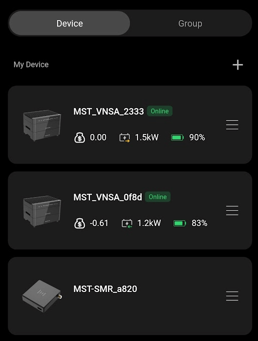

  • sun62
  • Registratie: December 2020
  • Laatst online: 22:10
DeBeginner schreef op zaterdag 28 maart 2026 @ 08:58:
update:
[Afbeelding][Afbeelding]
Heb nu ook voor 1 van de 2 venus A de fw 148 versie gekregen. De 1500W optie was selecteerbaar na een factory reset. Heb tot nu toe gezien dat hij met max 1280W ontlaad met 1500W geselecteerd. Heeft iemand al echt 1500W laden/ontladen voorbij zien komen?
🔋Marstek Nodered-UI---☀️SMA Power Ctrl---🧊Printables

  • sun62
sun62 schreef op woensdag 8 april 2026 @ 06:43:
Gelukt ... na een factory reset zonder behoud van data. (met behoud van data blijft ie 1200W max)
Afbeeldingslocatie: https://tweakers.net/i/zMAnH3Ud4ytVsLf-UkWSTXVkIbo=/x800/filters:strip_exif()/f/image/aUwhkOZzVVkfvpNUeJkDCWPn.png?f=fotoalbum_large
Afbeeldingslocatie: https://tweakers.net/i/owbDQmN62yfnnfeGHA9Ks06NAPI=/fit-in/4000x4000/filters:no_upscale():strip_exif()/f/image/HDmdAMqbbv9p67mptAPUl8Qe.png?f=user_large

Ik heb geen ervaring met een gast account. Maar remote ga ik als volgt te werk.
-kies manual mode alle schema's off (status: standby)
-LAN switch uit.
-via marstek app activeer de update (gaat nu via wifi)
-Wacht een tijdje nadat de update succefull is
-nu voor v148: de factory reset
-selecteer de 1500W
-LAN switch weer aan (ik wacht dan totdat mijn modbus het weer doet)
-kies de mode van de batterij in mijn geval self
