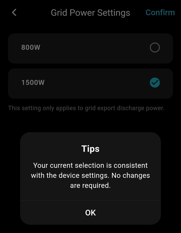

Ik heb geupdate naar 148, factory reset gedaan, opnieuw in de app toegevoegd.
Nu zegt ie in het menu limiet 1200W, en in de opties 800 en 1500, en als je op confirm klikt bij een van beide, krijg ik altijd dit:
Afbeeldingslocatie: https://tweakers.net/i/MFF6dErGQWzSsyXHNWP57N1CnGE=/x800/filters:strip_icc():strip_exif()/f/image/3fPQ2W5yfRcdiKFdGKdB41GB.jpg?f=fotoalbum_large
De echte limiet van 1200W is nog actief als ik wil ontladen.
Enig idee?

bvw schreef op donderdag 9 april 2026 @ 18:52:
Enig idee?
factory reset zonder behoud van data gedaan?

sun62 schreef op donderdag 9 april 2026 @ 18:56:
Jep... Alle tellers e.d. staan weer op 0.
Enig idee?
Factory reset ZONDER behoud van data

antoinevromen schreef op donderdag 9 april 2026 @ 19:05:
Jep had ik. alles stond weer keurig op 0, behalve deze. Na een tweede reset ZONDER behoud (net als de eerste keer trouwens), is het nu wel gelukt en begon ie op 800W, en kan ik 'm op 1500 zetten...

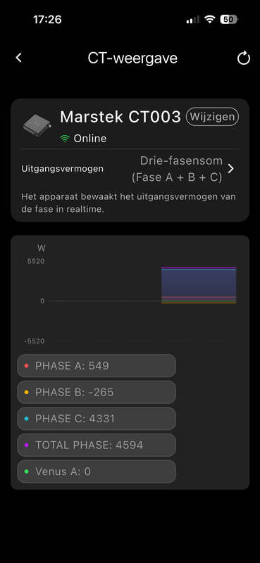

  • Bensherman
  • Laatst online: 11-06 21:52
Afbeeldingslocatie: https://tweakers.net/i/lyh98pKrAyQSvCQ7Engs05GxhzA=/x800/filters:strip_exif()/f/image/eXaZixLdDOIOyrKdmPhSRL5l.png?f=fotoalbum_large
Update ging goed naar de 148…maar werkt ie ook? 👎
  • sun62
  • Registratie: December 2020
  • Laatst online: 21:59
Bensherman schreef op zaterdag 11 april 2026 @ 17:27:
Ja werkt goed als je een factory reset doet zonder behoud van data.

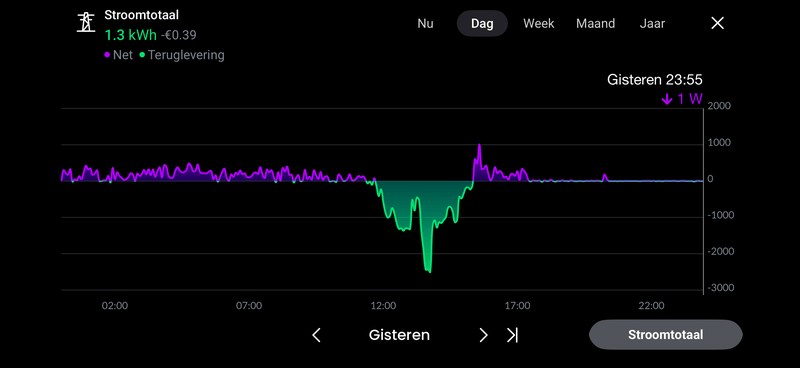

Inmiddels de Venus A draaien. Mooi compact apparaat is het.
2 Dingen:
Als ik de Marstek laat draaien met de CT van HomeWizard dan krijg hem in de nacht mooi dicht bij 0 op de meter. Echter in de loop van de dag loopt hij vast en mist zijn verbinding. Als ik hem laat leiden door de CT003 dan schommelt hij heel erg op de 0 meter +/- 500 Watt. Meer mensen hier last van?
Links van de grafiek met de CT003 en rechts later op de avond geswitched naar de CT van HomeWizard.

  • Bensherman
sun62 schreef op zaterdag 11 april 2026 @ 18:01:
Ik heb meerdere malen geprobeerd, maar doet niets..
Hij blijft de data behouden
Afbeeldingslocatie: https://tweakers.net/i/lQU3tDwJe3d_xhYzTc_CgYXBeaw=/x800/filters:strip_exif()/f/image/VoYIeRSoF1X0eOJPRlBCxqtc.png?f=fotoalbum_large
  • Bensherman
Moet toch de venus a resetten en niet de ct003?
  • sun62
Bensherman schreef op zaterdag 11 april 2026 @ 19:01:
Ja klopt de venus A

  • Ross11
  • Laatst online: 19:20
Th1x4nG schreef op zondag 12 april 2026 @ 19:48:
Ik heb de nieuwe firmware ook geïnstalleerd paar dagen terug. Het leek even moeizaam te zijn om nul op de meter te houden, de afwijkingen waren veel groter dan voorheen.
Heb dan maar factory reset gedaan en uit en aan gezet van zowel de batterijen als de Homewizard P1.
Alles lijkt prima te gaan nu voor NOM, alleen is de absolute piek voor het ontladen 1,18 kW de voorbije dagen (en ik was wel degelijk van het net aan het afnemen dan), ik kom niet in de buurt van de hogere limiet. Opladen lukt wel met 1,51 nu.
Is it just me? :)
Nee hoor hier ook merk ik.
In de app staat 1200 bij het keuze pijltje, tik je hier op kun je kiezen tussen 800 en 1500, staat bij mij op 1500.
Kiezen voor 800 en "Zeker" aantikken geeft "De huidige selectie komt overeen met de apparaten configuratie geen wijziging nodig"
De 1200 zit gewoon ingebakken bij mij. ;)
Ben allang blij dat hij het weer doet dus kan er wel mee leven.
[ Voor 3% gewijzigd door Ross11 op 12-04-2026 22:55 ]
Ross
  • marsian
  • Laatst online: 14:24
Ross11 schreef op zondag 12 april 2026 @ 22:54:
En wat gebeurd er als je hem weer terugzet op 800 en daarna weer naar 1500? Eventueel met een reset er tussen?

  • Ross11
[/quote]
Diverse malen gereset, stekker er uit 15 sec knop indrukken. In app fabriek instellingen terug, met en zonder data behoud.
Geen verschil.
Alles werk verder gewoon, vannacht keurig NOM en staat nu te laden op zon.
Blijf er nu gewoon even van af, denk een krom voltje bij de update, deze gaf ook aan mislukt, maar staat er gewoon op. :-(
Mogelijk laad hij wel met 1500 W maar dan moet er meer zon komen. :)

Gisteren hier ook update gedaan naar 1.48 en toonde na de update nog steeds in instellingen 1200W en als je dieper klikt werd keuze 800/1500 getoond en werd geladen/ontladen met 1200W. Pas na 'herstellen fabrieksinstelling' was in eerste menu de 1200 verdwenen en werd geladen/ontladen met 1500W . Ik heb herstelllen fabrieksinstelling gekozen met verlies van historiek. Data was na de update toch nog blijven staan.
Toch maar even een totale fabriekinstellingen gedaan. ;)
HW P1 onieuw gekoppeld staat standaard op CT003 of zo.
Selfservice geselecteerd.
Instellingen aangepast stond nu weer op 800 deze nu op 1500 gezet en ja daar was de waarschuwing van "Vaste aansluiting: " en zo te zien werkt het nu gewoon.
Blijkt dat ik de twee accupacks niet meer kan selecteren, dit is op te lossen door de app op de telefoon geheel af te sluiten en opnieuw te starten, blijkbaar blijven diverse instellingen in de app staan.
Denk zelf dat Marstek nog wat werk heeft om dit beter te laten verlopen, of een duidelijk stappenplan te maken.

Je ziet links (de Nacht) toch dat hij heel veel moeite heeft om de NOM te halen? Rechts (avond tot nacht) Duidelijk NOM.
Ander voorbeeld:
In de avond rond 21.00 deed ik de test. Een switch van CT003 naar HW, en daarna weer terug.
Helemaal links is een hele nacht op de CT003.
Afbeeldingslocatie: https://tweakers.net/i/hx1a06-BuJlZ2FUmVQPvodmYdwc=/800x/filters:strip_exif()/f/image/BPhSgP23ve5imHGGVJm1cbdJ.png?f=fotoalbum_large
Enige wat ik me nog kan bedenken is dat ik dit doe met 800 Watt terugleveren. Ingestekkerd dus. Binnenkort krijgt hij een eigen groep en wellicht kan hij dan de NOM wel halen. Heb trouwens een sluipverbruik in de nacht van 70 watt tot 133 watt. :)
[ Voor 50% gewijzigd door Thaam op 13-04-2026 18:58 ]

Afbeeldingslocatie: https://tweakers.net/i/WIkM42Yal0XMIth7PomlpJ24G08=/800x/filters:strip_icc():strip_exif()/f/image/4tERIdXSi2BncAZoIJZ5n7wF.jpg?f=fotoalbum_large
Volgens mij heeft de 1500w functie nog wel wat kinderziektes. Mijn batterij lijkt elke 12 minuten even te stoppen, volle bak te laden (ook als er minder wordt opgewekt) en dan voor een minuut of 11 normaal te werken.

Ross11 schreef op dinsdag 14 april 2026 @ 16:09:
Dat is het probleem bij mij, kan nu kiezen tussen 800 en 1500 de 1200 is weg.
De 1500 werkt hier goed zo te zien, beetje wisselende bewolkings dus veel ups en downs,
Wel wordt het spul nu erg veel warmer, had eerst max 38 maar nu wel 50 graden. (heb een temperatuur voeler via HA tussen de koelribben)
Via de app kan ik ook alleen kiezen tussen 800 en 1500, maar ik stuur aan via Homey. Zoals gezegd heb ik geen last van de API die weg valt/wordt disabled.
En mocht dat wel gebeuren krijg ik een melding van Homey dat er al 900 seconden geen nieuwe data beschikbaar is gekomen, en kan ik de API weer aan zetten.
