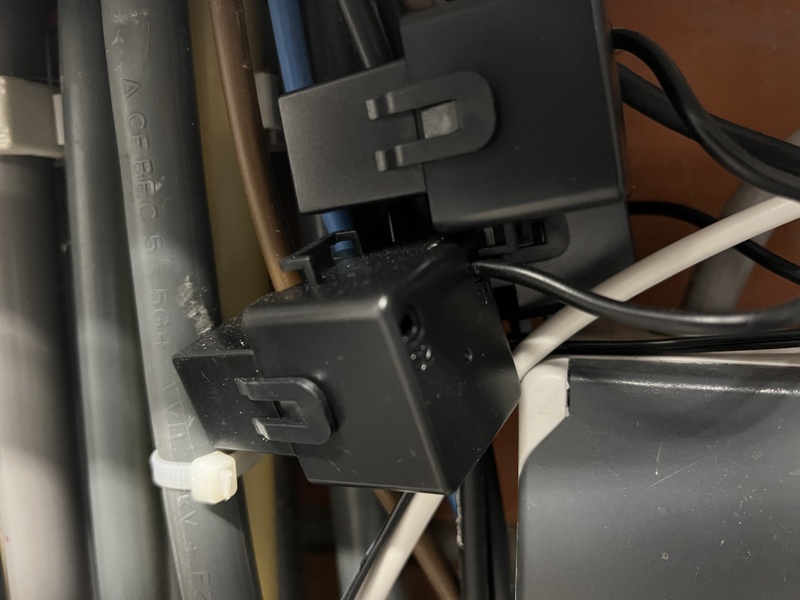

heb je toevallig een foto van hoe je CT002 in de kast zit aangesloten met de spoelen.
Ik heb het idee dat mijn CT002 behoorlijk afwijkt mbt waardes tov de Homewizard P1 meter.
2x Marstek Venus A V148 +1 extra batterijpack 8.48kwh totaal. Home Assistant

ravenstein schreef op woensdag 15 april 2026 @ 13:59:
Afbeeldingslocatie: https://tweakers.net/i/k0qFTBZdQ4gqXwj8ulqiGckyXsA=/800x/filters:strip_icc():strip_exif()/f/image/9mhAAzhbRqpjir1z0ywnpYGq.jpg?f=fotoalbum_large
Veel is er niet aan te zien, ik heb de buitenmantel van de aansluitkabel een beetje verder ontmanteld zo had ik voldoende ruimte om de stroomspoelen te plaatsen. Derde spoel zit achter de 2 andere maar is niet zichtbaar.
BMW I5 E40 / EV lader Wallbox / 15KWpiek PV verdeeld over 5 SMA / Warmtepomp 14KW / Boiler 300l / 3 x Marstek Venus E 5.12kwh V157.1/216 + 1 x Venus A V149.119.109 / HBC control via HWP1 + Marstek control CT002 V124 / 3 fasen net

DSSW schreef op woensdag 15 april 2026 @ 20:17:
Thanks, zo zit de mijne ook aangesloten.
Ik heb nu het issue dat de nieuwe Venus A niet meer wil opstarten. Ook niet zonder extra batterij. De battery led balk blijft knipperen. Een reset doet ook niet veel. Ik laat hem maar een nachtje staan met grid losgekoppeld. Kijken of die nog wil resetten.

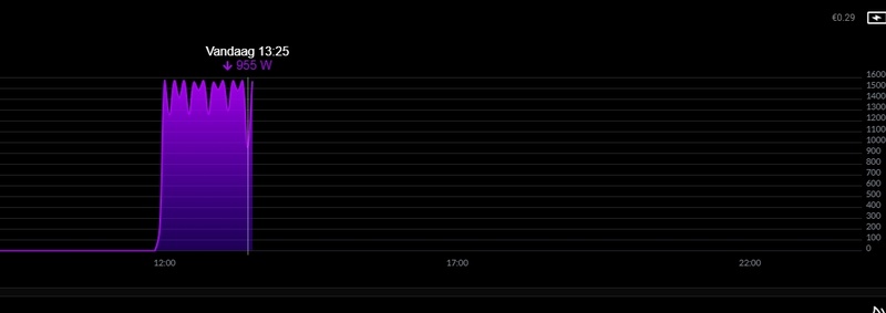

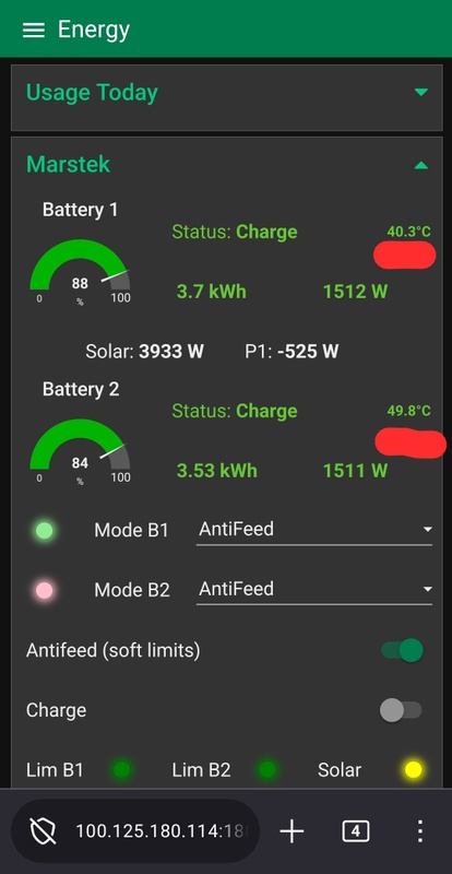

De onderstaande dalen vallen me opeens op sinds ik op 1500W oplaad. Hebben anderen dat ook?
De minder diepe dalen waren zo'n 1280W
Op 1200 W laden gaf veel minder diepe dalen (1180W)
Afbeeldingslocatie: https://tweakers.net/i/L-HLlyHyVsimHxTtOCvmT8-oYqk=/800x/filters:strip_icc():strip_exif()/f/image/kHsQMUrIi82zlZMszpKPlwzo.jpg?f=fotoalbum_large
[ Voor 8% gewijzigd door robkrekel op 16-04-2026 13:41 ]

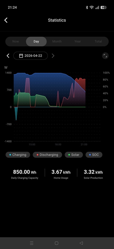

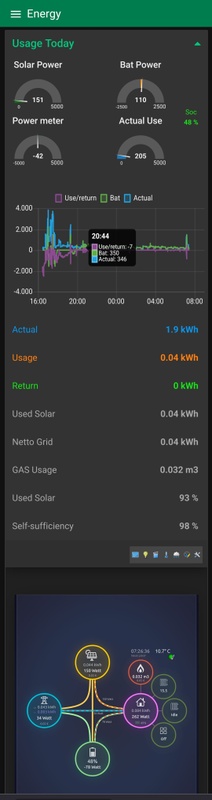

Hoi, ik heb sinds februari 2x een setje venus A (4.2kWh ) in gebruik. Voornamelijk in self mode. En wilde het positieve resultaat met jullie delen. De batterijen doen goed hun werk en hoef nu bijna niets meer van het net te kopen.
Afbeeldingslocatie: https://tweakers.net/i/c70cgnRnYnOZNhKHsXfeIj_PHlk=/x800/filters:strip_icc():strip_exif()/f/image/pdu5lxhqWBBGboyjtwVeqdLN.jpg?f=fotoalbum_large
Afbeeldingslocatie: https://tweakers.net/i/Zr-bc3Jlog7lPtcaDwndk6wEf54=/x800/filters:strip_icc():strip_exif()/f/image/bFSuG0dWFWzYXdTPp95XUk9z.jpg?f=fotoalbum_large

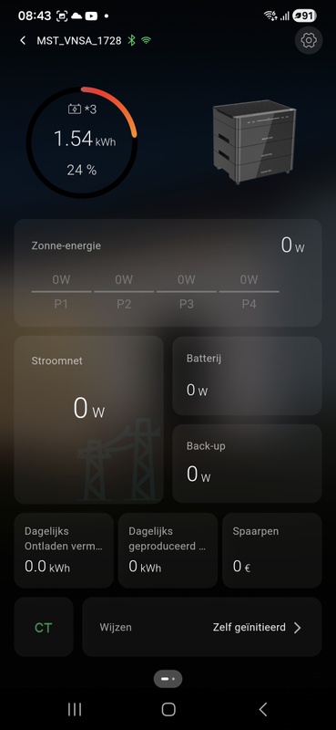

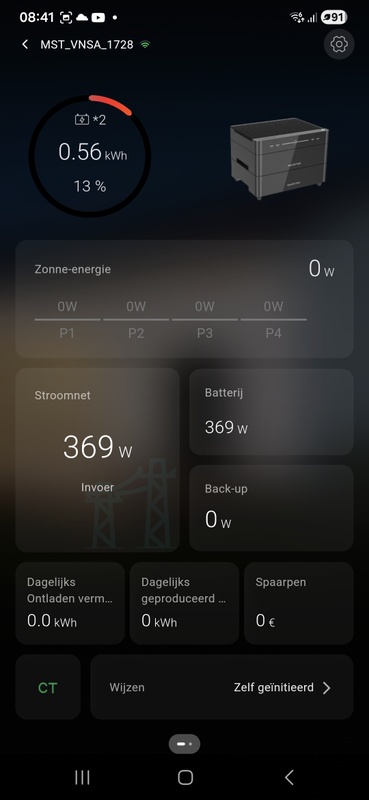

Goedemorgen,
Sinds gisteren staat er bij mij ook een Venus A met extra accu. Als eerste heb ik de hoofdunit geinstalleerd en die werkte direct NOM in combi met Homewizard P1. Direct wilde de unit 1.48 firmware installeren en dat ging prima.
Daarna heb ik de boel uitgezet en de extra accu erondergescoven. Sindsdien werkt de unit niet meer. Alles werkt, lijkt het, ik zie ook 2 accu's (waarvan 1 actief) maar wat ik ook doe hij start niet met laden/ontladen. Apparaat verwijderden en opnieuwe inleren in de app, maakt niet uit. CT geeft ook geen issues, hij doet gewoon weinig. Het lijkt of die 2e accu niet ingeleerd is, maar de handleidingen geven eigenlijk geen uitleg hoe dat moet. Iemand hier een idee?

Vervelend! werk je via de lokale api? misschien dat je de boel aan de gang krijgt via modbus?

Geen idee hoe dat met een lokale api zou moeten werken. Het lijkt gewoon of de 2e accu niet herkend wordt.
Heeft iemand succesvol een extra accu aan een werkend systeem kunnen koppelen?

Is een bekend probleem. Firmware (BMS) van je omvormer wijkt af van je nieuwe accupack. Je moet via de chat/feedback een fw update aanvragen.

Dit probleem heb ik vandaag precies 2 maanden, sinds 18-2 al. Nul reactie van support.
Mochten ze het bij jou wel verhelpen, dan lees ik graag hoe het opgelost is.

Maar gek genoeg als ik de accu eraf haal, met alleen de hoofdunit, dan werkt het ook niet....
Dus spul maar inpakken, terugsturen naar leverancier, geld terug vragen en nogmaals nieuwe kopen?

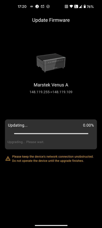

Iemand een tip/idee voor oplossing of al eens gehad dat een goed lopende Venus A met 1 uitbreidingsbatterij na het toevoegen van een extra uitbreidingsbatterij wel opstart, de nieuwe batterij (en zijn lading) ziet, maar weigert om manueel/zelfconsumptie/ups te laden/ontladen. Zodra je de extra toevoegingsbatterij weghaalt de resterende basisunit en 1 oorspronkelijke uitbreidingsbatterij na opstarten gewoon weer nom/ups/manueel werkt?
Software is bijgewerkt tot 148.119.109 Comm.Mod:202409090159 en de CT wordt gezien en is groen
[ Voor 3% gewijzigd door antoinevromen op 18-04-2026 10:57 ]

antoinevromen schreef op zaterdag 18 april 2026 @ 10:55:
Dit is precies wat ik ook heb, maar dan met een Venus D. En helaas nog geen tip of oplossing. Wel weet ik inmiddels dat een firmware update niet per se een oplossing biedt. Heb een firmware update gekregen die ik met beide batterijen eronder heb uitgevoerd. Maar dit heeft het probleem niet opgelost. Beide batterijen worden wel herkend, een van de 2 staat alltijd op "running", maar laden noch ontladen werkt in welke stand dan ook.

szijlstr schreef op zaterdag 18 april 2026 @ 11:09:
Het merkwaardige is dat dit al de tweede uitbreidingsbatterij is met een probleem. De eerste zorgde ervoor dat de basisunit helemaal niet meer opstarten wilde. Maar als ik zo lees dat meer mensen ook met een Venus D hier last van hebben, lijkt mij dit iets van batch-verschillen tussen uitbreidingsbatterijen te zijn, want 1 van de oorspronkelijke uitbreidingsbatterijen werkt wel gewoon goed samen met de basisunit
NL;2MT Venus E (V2 V156 BMS:V215)+(V3 V148.119 BMS:V113);Sturing->Local-API;HW-P1 (6.0305);App:Android-V1.6.62;Comm.Mod:202409090159;1 Fase 40A;ZIV 5CTA1DCF000AAD0;PV 6090Wp(ZZO) 780Wp(W) 780Wp(O);Inventum Ecol. vent.WrmtPmp;EV (Seat Mii 32kWh)

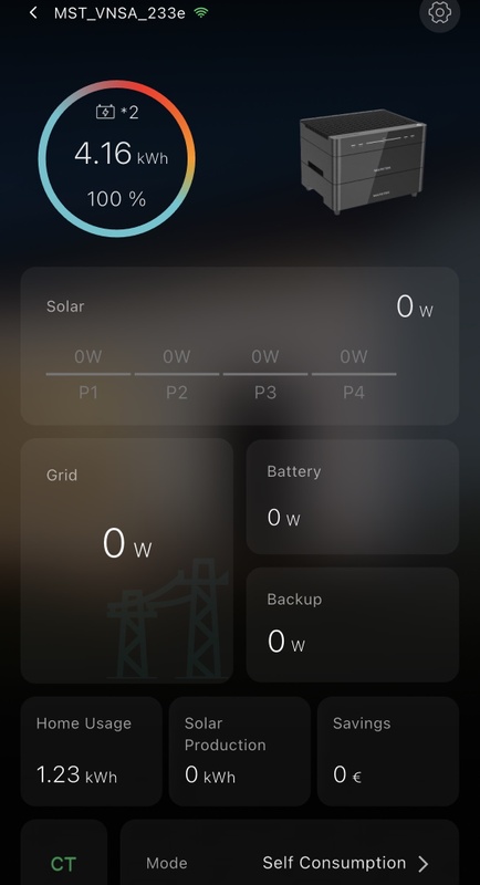

  • kevlar01
kevlar01
trigger happy 'next' klikker

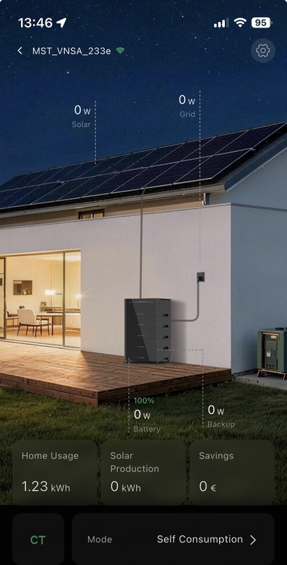

Moet zeggen dat na een aantal dagen te draaien op v148 hij nu de self consumption weer goed lijkt te doen. In het begin deed ie niks bij hoge vraag en werkte het alleen bij sluipverbruik. Maar nu lijkt hij ook grotere pieken van 500+ watt af te vangen.
Geen idee waarom, wellicht moet het BMS zichzelf opnieuw inleren of iets dergelijks maar dat is eigenlijk gewoon een wilde gok.
De app heeft overigens ook een nieuwe update. Ziet er wat gelikter uit maar er zijn voor zover ik kan zien niet echt nieuwe functionaliteiten bij gekomen.
Afbeeldingslocatie: https://tweakers.net/i/77U9s2fm75HncqDxufLuXVCvldE=/x800/filters:strip_icc():strip_exif()/f/image/bWNVdPsV8BvWEUZH4Ua6VVLW.jpg?f=fotoalbum_large
Afbeeldingslocatie: https://tweakers.net/i/u-38aEehf9GbmC7J3T2Y0EtESuU=/x800/filters:strip_icc():strip_exif()/f/image/TgybzWhumyX8mrgz2bnPeGVW.jpg?f=fotoalbum_large

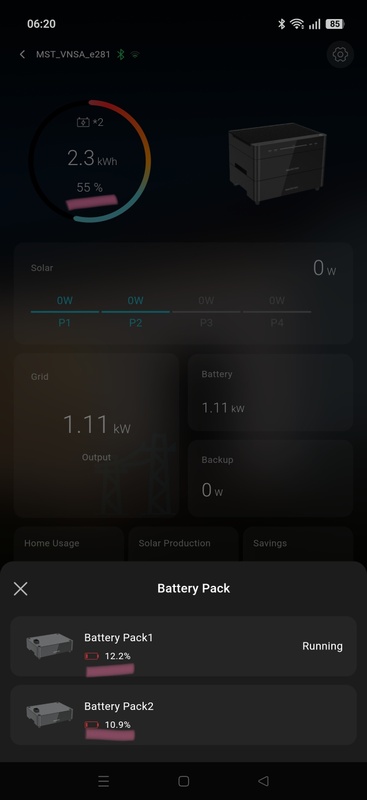

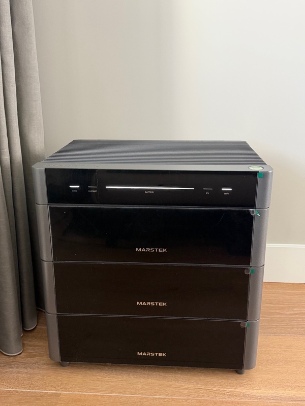

Giuliaatje schreef op zaterdag 18 april 2026 @ 09:48:
Goedemorgen,
Hier ook het zelfde probleem. Maar als ik de extra batterij terug verwijder, werkt alles wel terug perfect.
Afbeeldingslocatie: https://tweakers.net/i/9NDdM5ADUx8_DhbQKmE-LKJyC0Q=/x800/filters:strip_icc():strip_exif()/f/image/AUETrOd8zI51JDUPd030de9V.jpg?f=fotoalbum_large
Afbeeldingslocatie: https://tweakers.net/i/aFgx0KbNZc4Vo_Q0LPS5VY5MO0M=/x800/filters:strip_icc():strip_exif()/f/image/ptUsUS2mY9gliDO1VnMbpiWm.jpg?f=fotoalbum_large
[ Voor 12% gewijzigd door Ikke_ook1 op 19-04-2026 10:26 ]
  • antoinevromen
  • Laatst online: 15-06 11:10
Ikke_ook1 schreef op zondag 19 april 2026 @ 10:25:
Wij hebben inmiddels contact met onze leverancier gehad omdat de extra batterij pas 1 dag binnen was en we anders het geld terug wilden. In het antwoord van de leverancier staat dat Marstek op de hoogte is van dit probleem en dat we de extra unit erbij moeten zetten en een ticket inschieten. Ze zullen dan een specifiekte fix sturen vanuit China (zoals al eerder in het forum werd vermeld heeft het waarschijnlijk te maken met een mismatch tussen het BMS van de hoofdunit en de extra batterij). We geven het nog een poging, want dit is voor ons al de 2e omruilbatterij die niet werkt als uitbreidingsbatterij.
Er zijn dus duidelijk veel mensen die dit probleem hebben.

Moet toch terugkomen op mijn eerdere bevindingen.
Vandaag midden op de dag de droger en vaatwasser aan gehad. Batterij vol, echter bleef hij op running staan ipv dat hij ging dischargen. Gevolg was dat hij continue ~1800watt uit het net trok.
Batterij instelling gezet op 800W ipv 1500W, en toen ging hij wel dischargen.
Heb een melding gemaakt via de app, hopelijk wordt dat opgepakt.

Via de app zag ik dat er een nieuwe firmwareversie klaar stond. Van 148.255 naar 148.119 of iets dergelijks.
Inmiddels werkt alles zoals bedoeld. Even aankijken of het blijft werken.

kevlar01 schreef op zondag 19 april 2026 @ 17:01:

Giuliaatje schreef op maandag 20 april 2026 @ 20:11:
255 betekend dat er een mismatch was tussen de BMS in de hoofdunit en die van de extra batterijen.
Mid-Limb, 2-ond-1-kap, 1965, 133m2, 4800wp + 4200wp GoodWe, 67m2 VVW, etage: 4 rad + 7 m2 VVW, 1 Quatt, Mit Heavy 5KW + 3.5KW, Toon 1, elec koken, CV uit, VVW mengt niet, 'oud' dubbel glas, isolatie RD 1.5 - 2.5, 2x Sf 800+ met 2400WP
  • Giuliaatje
  • Registratie: April 2026
  • Laatst online: 11-08 09:51
onlinaius schreef op maandag 20 april 2026 @ 21:42:

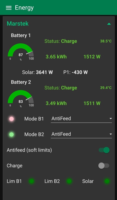

Zojuist de Venus a geïnstalleerd, eerst maar binnen testen gezien alle problemen, de bedoeling is dat hij uiteindelijk op het platte dak komt te staan met zonnepanelen gekoppeld.
Hij kwam binnen met v143, daar laat ik hem voorlopig ook maar op staan als hij stabiel werkt.
Afbeeldingslocatie: https://tweakers.net/i/e6W_snccAMOOatl6Pf_O7a7D6Sc=/x800/filters:strip_icc():strip_exif()/f/image/a5DgbkMMcOqjpGiX1eFWtU9o.jpg?f=fotoalbum_large

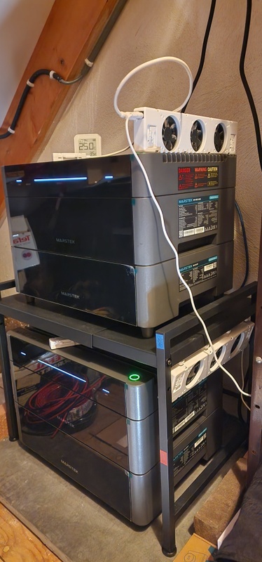

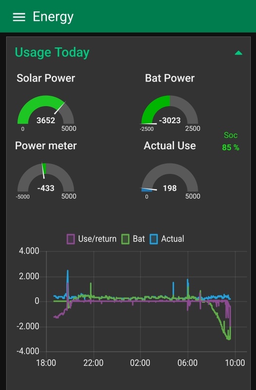

Er valt volgens mij toch wel wat te verdienen met geforceerde koeling. Ik heb 2 ventilatoren voor op de radiator met sensor op verschillende posities geplaatst net ter hoogte van mijn venus A's. en zie dat de onderste dmv het kokertje beduidend lager in temperatuur uitkomt met 1500W laden. De lucht stroomt van rechts naar links over de koelribben. De sensor heb ik op het heetste punt neergelegd.
Afbeeldingslocatie: https://tweakers.net/i/fw0wLLLIxd4qcS7Sunl-ucQBvUs=/x800/filters:strip_icc():strip_exif()/f/image/zvKmsHBwi4mkrWCzn4xmRSNs.jpg?f=fotoalbum_large
Afbeeldingslocatie: https://tweakers.net/i/m7oEVzN7hE6df5xG2rCOpQt5Jmo=/x800/filters:strip_icc():strip_exif()/f/image/cWsSt4I4UYCAp1EH2MOawuQE.jpg?f=fotoalbum_large
🔋Marstek Nodered-UI---☀️SMA Power Ctrl---🧊Printables
  • Ross11
  • Laatst online: 19:20
Afbeeldingslocatie: https://tweakers.net/i/gOb949WBBHWKVXasI59jQv9oFyk=/800x/filters:strip_exif()/f/image/wLDMEYrVFYAmHpPHRMW4lPao.png?f=fotoalbum_large
Laad hier nu keurig op 1580W wel koelfan op de unit wordt wel warm.

  • sun62

Ross11 schreef op dinsdag 21 april 2026 @ 17:10:
Onderbreking zijn overschakel naar volgende pakket (per 10% laden)
Heb laatst ook al 48graden gezien zonder koeling. Ik vermoed dat met de fan direct boven de koelribben dan 8 graden lager uit kom.

sun62 schreef op dinsdag 21 april 2026 @ 17:29:
Afbeeldingslocatie: https://tweakers.net/i/ojHooLcqXJlRCoiYuSdvvzHcYRs=/fit-in/4000x4000/filters:no_upscale():strip_exif()/f/image/XJo0di6kTF8XkP4ZCXIgiRhP.png?f=user_large
Fan aan bij 45 gr en weer uit bij 38 gr geeft net even een beter gevoel.

Ross11 schreef op dinsdag 21 april 2026 @ 17:54:
Ja precies hoe koeler hoe beter. Die radiatorfan is eigenlijk er precies voor gemaakt. Heeft de goede lengte met 3 kleine fan's en slaat aan als de temperatuur oploopt.
[ Voor 7% gewijzigd door sun62 op 21-04-2026 18:17 ]

Afbeeldingslocatie: https://tweakers.net/i/R8QWyibba_la8t87YRho5WtNCCs=/x800/filters:strip_icc():strip_exif()/f/image/MbuIgWtpc6qNtCU9lAAzxeBk.jpg?f=fotoalbum_large
Nadat de zon onderging en het energietarief omhoog, nam de accu het over (1200W limiet). De accu probeert NOM aan te houden. Deze waardes komen overeen met wat mijn Youless meter laat zien.
De 2 zonnepanelen wekken niet genoeg op om de accu binnen een dag te laden. Ik ga in de gaten houden of de "ai" stand slim genoeg is om dat patroon te herkennen en het overschot van mijn andere zonnepanelen via "grid" te gebruiken als aanvulling.

Hijdaar95 schreef op woensdag 22 april 2026 @ 21:46:
Ik heb een sterk vermoeden dat het antwoord 'nee' is. (zie ook andermans ervaringen hier met de ai modus).

Buiten de ct003 die niet werkt is dit mijn eerste software bug in de app.
De accu's zijn leeg (~11%), maar het overzicht geeft iets anders weer. De output van 1.1kW klopt ook niet.
Op het andere tabblad klopt het wel weer.
Afbeeldingslocatie: https://tweakers.net/i/kO6fcD7vKcNfF588HD3TE9wOGqo=/x800/filters:strip_icc():strip_exif()/f/image/tRDlyBGvHvb7yVu1UohE94ov.jpg?f=fotoalbum_large

@Hijdaar95 de app refreshed zeer matig is mijn ervaring. Niet echt een bug, gewoon onhandig.
