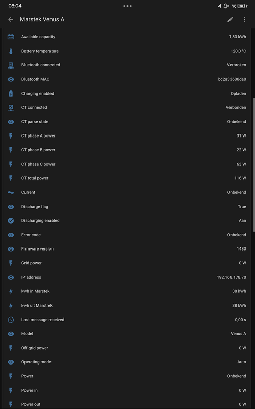

antoinevromen schreef op woensdag 22 april 2026 @ 17:46:
Ik zou jullie nog op de hoogte houden van de vorderingen m.b.t. het niet laden/ontladen van de Venus A zodra er een uitbreidingsbatterij bij is geplaatst (van 4,16 naar 6,24). Zojuist een upgrade gekregen (zie onderstaande foto). [Afbeelding] Na de succesvolle update is de Venus A uitgegaan. Na vervolgens opstarten van de Venus A inclusief de uitbreidingsbatterij gaan even de lampjes wifi en bat en grid aan, waarna vervolgens de batterij weer volledig uit gaat (alles op zwart ook het groene knopje). Wanneer mijn zoon de betreffende extra-uitbreidingsbatterij ertussenuit haalt en het geheel weer opstart gaat alles meteen goed en gaat de Venus A met UPS direct laden. Wij geven het op en gaan deze 2e uitbreidingsbatterij retourneren, die het hele apparaat op zwart zet na opstarten. Ik heb zelf 2 x Venus E (V2 en V3) en dit soort ellende als gevolg van het zogenaamde uitbreidbaar zijn herken ik niet. Blijkbaar zitten er nog stevige kinderziektes in die stackable batterijen van Marstek omdat ik ook las dat mensen met een Venus D er last van hebben. Dan draait mijn zoon maar met 4,16 kWh en kijken we t.z.t. wel voor een andere batterij.
Mijn 2e hoofd unit op 148 doet dit ook. Helaas ook als die standalone draait.
Support reageert momenteel niet meer, heb de leverancier gevraagd om dit op te lossen.
Huidige daarentegen op 144 draait prima, geen enkel issue. Hij is nu mee in de caravan, en heeft onderweg naar het Gardameer mooi voor koffie onderweg gezorgd :)

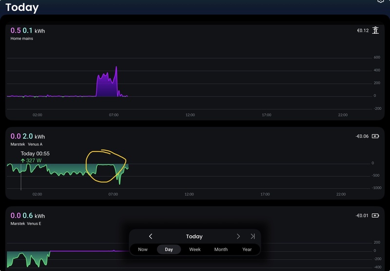

onlinaius schreef op woensdag 22 april 2026 @ 22:02:
Ik heb een sterk vermoeden dat het antwoord 'nee' is. (zie ook andermans ervaringen hier met de ai modus).
Afbeeldingslocatie: https://tweakers.net/i/3PGORewkcJcv7Bx6kCIHuNiDzwQ=/x800/filters:strip_icc():strip_exif()/f/image/sYkh0RwMtsFgtGvOraPt4K0w.jpg?f=fotoalbum_large
Hij ziet dat ergens rond de middag de prijs het laagst is en opladen dus het voordeligst.
Toch begon de accu te laden om ~7:15u toen de grote PV installatie ongeveer een kilowatt begon te leveren. Lekker handig die AI :+
Toch maar een tijdprogramma aangemaakt.

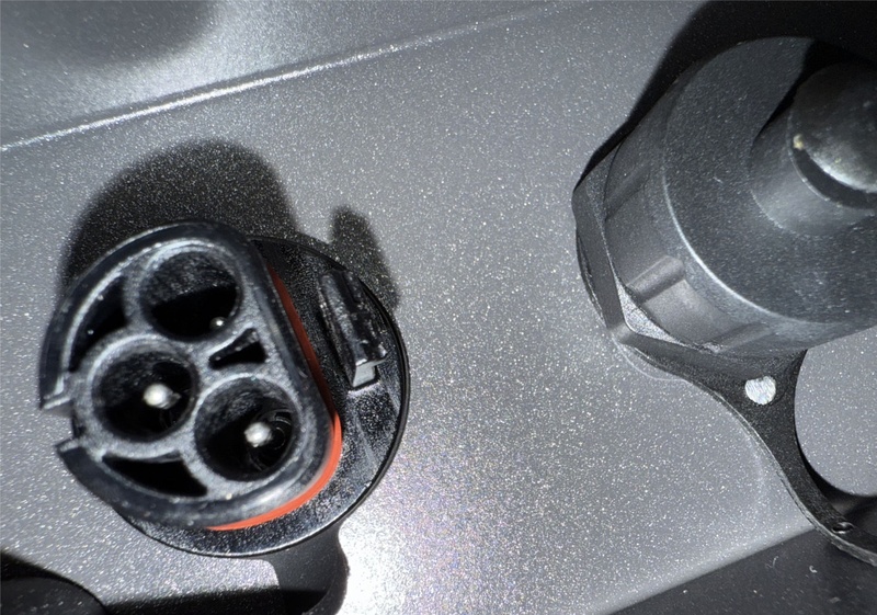

Ik ben er achter waarom mijn nieuwe Venus A niet werkt. Ik heb de kabel doorgemeten en die was goed. Maar toch geen GRID-connectie. De BC01 mannelijke connector op de Venus blijkt maar met 2 pinnen contact te maken. De derde pin (die ofwel nul ofwel fase voert) ligt helemaal achterin de aansluiting. Samen met de beschadiging op het front (onder de beschermfolie) lijkt mij dit een typisch 'maandagochtend' geval.
Afbeeldingslocatie: https://tweakers.net/i/j09mjmMdgyltHMwoS4hKE_BLwo8=/800x/filters:strip_icc():strip_exif()/f/image/snLl7qgJ69CldqYvT77Mj1Xd.jpg?f=fotoalbum_large
Marstek Venus A met 1xEB 4.24KWh

Knoflookpasta schreef op vrijdag 24 april 2026 @ 18:32:
Bizar. Hier ook een Marstek C gehad die precies van de band gerold was (dikke kras op behuizing die amateuristisch bijgewerkt was). Was voor de rest ook een maandag ochtend model en uiteindelijk moeten omruilen :+

Toch weer rare dingen gezien met v148 op de Venus A …. Vanmorgen stopte die met ontladen gedurende meer dan een uur zonder aanwijsbare redenAfbeeldingslocatie: https://tweakers.net/i/g_K0yET4aohi3euGPHg3riJOHTg=/800x/filters:strip_icc():strip_exif()/f/image/hGHvTjLgVtK3uHcfTxpMIk8S.jpg?f=fotoalbum_large
[ Voor 56% gewijzigd door Bverbaan op 27-04-2026 10:10 ]

Venus A v148.3 bevindingen :
- heb de update nu enkele dagen draaien en er zitten toch nog wat (erg vervelende bugs). Ik heb surplus feed-in af staan (want anders will mijn andere Venus E niet laden) en had hem ook op 1500w gezet
- elke nacht (tussen 4--6h) stopt de batterij met ontladen, begint dan spontaan na 15 a 90 min terug te ontladen
- als de batterij 100% is en er komt nog spanning binnen van de zonnepanelen weigert hij in de self consumption stand om te ontladen, dan moet ik hem telkens resetten waarna het weer voor een dag opgelost is.
Iemand die ook dezelfde issues ziet (en eventueel een oplossing weet ?). Heb Marstek al op de hoogte gebracht maar dat duurt altijd even voor ze reageren ....

Hijdaar95 schreef op donderdag 30 april 2026 @ 06:57:
Kan dit ook gebruikt worden om enkel uit te lezen? Voor het overzicht in HA?
Afbeeldingslocatie: https://tweakers.net/i/dEyf-hdbHWYJDNbDahRfJRae9rs=/x800/filters:strip_exif()/f/image/sV8JmDBeX5DtUWUkGODqTe4G.png?f=fotoalbum_large
Bij mij lijkt alleen de temperatuur niet te kloppen, vermoedelijk is het laatste cijfer een decimaal en staat de komma verkeerd.
  • Hijdaar95
  • Laatst online: 13:21
Bedankt, ga het testen. En nee, jouw accu is geen 120°C inderdaad.

chupie schreef op donderdag 30 april 2026 @ 08:43:
Deze CT tool heb ik ook veel aan gehad, leest de HW P1 en emuleert vervolgens bijvoorbeeld een Shelly pro.
De CT connectie van de Venus is hierdoor bij mij stabieler.
https://github.com/tomquist/AstraMeter
Ik draai sinds kort de develop variant hiervan die een CT002 simuleert en ben hier ook tevreden over.

Ik heb nog een support ticket lopen mbt een 2e Venus A + extra batterij welke niet start. (En nu ook niet meer aan wil, even groen licht knipperend front panel, en na 30 sec weer uit) Mogelijk is de unit te diep ontladen om op te starten.
Ze gaven het volgende aan:
"If your device cannot be switched on at present, please try updating it via the PV startup."
Ik vermoed dat ze bedoelen om op de mc4 connectoren een zonnepaneel aan te sluiten ( of andere gangbare stroombron 16-60v) om hem zo weer wat bij te laden.
Iemand bovenstaande al ooit moeten uitvoeren?
Dat ga ik maar eens proberen zodra ik weer thuis ben.

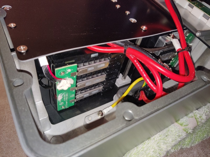

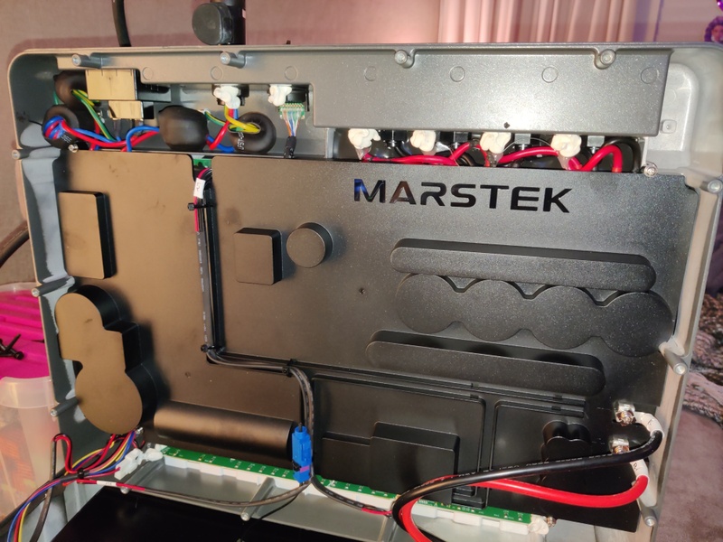

Zo ziet hij er van binnen uit trouwens (draai die plug onderaan niet open, dan valt de moer in de unit)
Afbeeldingslocatie: https://tweakers.net/i/jVGiu2lPb7wJ7u6Me97_ccgCMzc=/800x/filters:strip_icc():strip_exif()/f/image/kSvNoXq6eiKBix3ZwGwyKekS.jpg?f=fotoalbum_large
Afbeeldingslocatie: https://tweakers.net/i/DosNAEv6tARQO5bHPuiF1DWtVlA=/800x/filters:strip_icc():strip_exif()/f/image/MxhzyJhB8BWWJBw1ZvrrPTvr.jpg?f=fotoalbum_large
2x Marstek Venus A V148 +1 extra batterijpack 8.48kwh totaal. Home Assistant

ravenstein schreef op donderdag 30 april 2026 @ 10:03:
Is dat de Venus A zelf of uitbreidingsbatterij? Niet ondergoten in lijm zoals de E v3?

  • ravenstein
  • Laatst online: 23-10 20:42
Avenger 2.0 schreef op donderdag 30 april 2026 @ 11:18:
Das de hoofdunit, of er lijm op de print zit weet ik niet. Ik heb hem niet verder uit elkaar gehaald.
  • Avenger 2.0
  • Laatst online: 13:56
ravenstein schreef op donderdag 30 april 2026 @ 13:01:
Ziet er op eerste zicht wel mooi gemaakt uit. Beter dan Venus E in elk geval.
