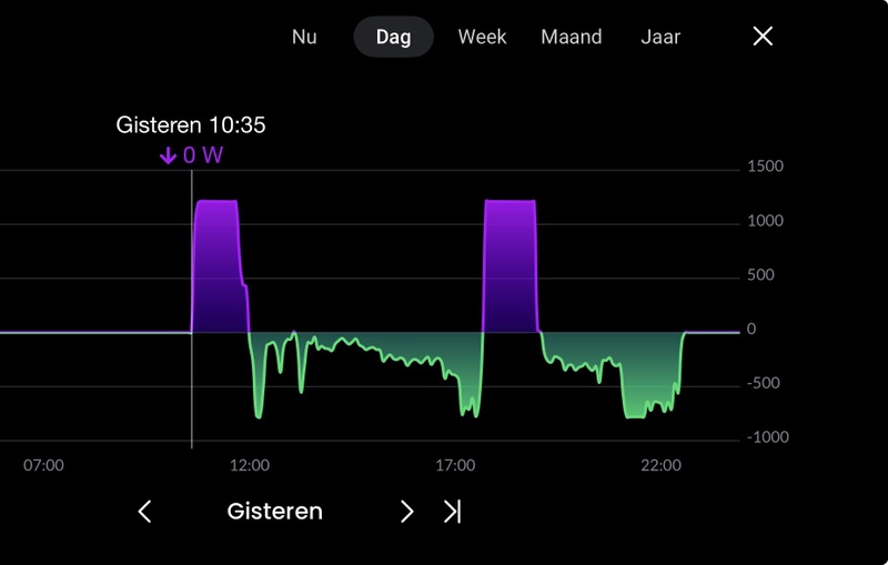

Hier alleen nog met de HW P1 meter. Volgens mij gewoon binnen een seconde.
Edit: Eigenlijk nog niet ontdekt waar ik precies de snelheid kan checken..
Hier een screenshot van gisteren (import is natuurlijk reguliere stroom ;) )
Afbeeldingslocatie: https://tweakers.net/i/u0kjgq5f6ik5FxoxGJVQib1iMfQ=/800x/filters:strip_icc():strip_exif()/f/image/p10h6aNl9dUVM7WLMZxLdGus.jpg?f=fotoalbum_large

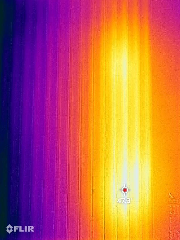

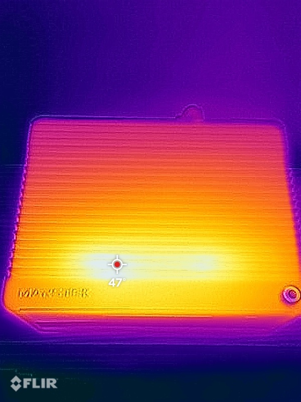

  • Taro
Taro
Jdv123 schreef op woensdag 10 december 2025 @ 21:12:
Sinds een week heb ik de Marstek Venus A staan. Deze staat op een goed geïsoleerde zolder waar het eigenlijk altijd steady 21 graden is. In de zomer kan het iets oplopen tot 24 maar ook niet verder dan dat.
Raden jullie eventueel actieve koeling aan dmv fans?
Heb hier laatst met de Flir foto's gemaakt op 1200 Watt en dan zie je in een omgeving van +-10 graden maximaal 48 graden op de hotspot bij de Venus A langskomen:
Afbeeldingslocatie: https://tweakers.net/i/i3C5ac8riIeoMZXJKi8KJNkqpOk=/x800/filters:strip_icc():strip_exif()/f/image/s5K7JIvkN1VEaE4JOs1AoovV.jpg?f=fotoalbum_large
Afbeeldingslocatie: https://tweakers.net/i/acL4BuZVX4a-4g-amfgepfotAT8=/x800/filters:strip_icc():strip_exif()/f/image/4RQaTNSHJjHYiQPmyC84Iweo.jpg?f=fotoalbum_large
De omvormer zal met name de bovenste accu goed opwarmen en LFP's prefereren kamertemperatuur. Als het op de zolder in de zomer daarnaast ook nog bijv. 25-30 graden wordt, dan draagt extra koelen misschien wel bij aan een langere levensduur / minder degradatie. Alleen is de vraag of je dat verschil ooit zult merken én daarnaast is de vraag hoeveel nut het heeft om lucht van 25-30 graden langs een omvormer te blazen, het koelende effect daarvan zal waarschijnlijk beperkt zijn.
Als je het leuk en interessant vindt: Overwegen waard, als je er liever niet mee bezig bent dan waarschijnlijk prima om niet actief te koelen ook gezien je met relatief warme lucht zult gaan koelen, de vraag is of dat heel nuttig is.
Heb hier weleens een accu met 81 graden op de Flir langs zien komen, die zou ik sowieso afraden te gebruiken, bij anderen heb ik 61 graden op 2400 Watt gezien, is heet, maar kan op zich nog. Dus 48 graden bij 10 graden omgevingstemperatuur is niet extreem, maar inderdaad benieuwd wat het in de zomer doet.

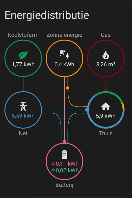

Balen inderdaad voor de mensen die wachten, hier alleen de basisunit binnen anderhalve week binnen. Misschien er even achteraan bellen om wat meer te weten te komen?
Vanmorgen een beetje in HA zitten rommelen en m’n energie dashboard is nu ook op orde volgens mij d:)b
