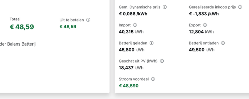

Dacht dat Don twee weken geleden en vorige week al zou reageren. Had eigenlijk al een nieuwsbrief verwacht.
  • blue eyes
Van de week 3 vragen gesteld via de email, alle 3 de vragen snel beantwoord.
Alpha Innotec WP aardwarmte / 19230 WP Sunpower MAX 3 (32 / SMA - 18 / Enphase) 80 kWh BE batterij / vrijstaand huis gasloos / EV 40k per jaar

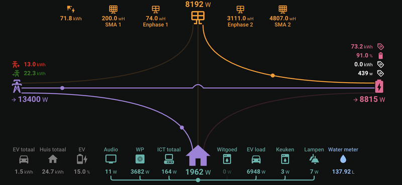

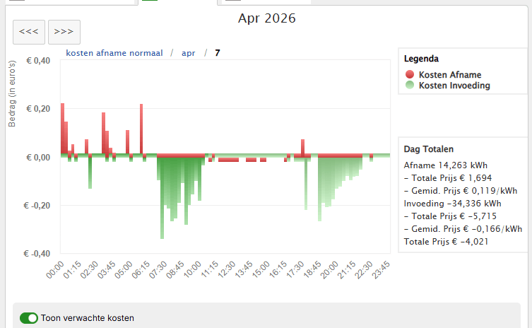

  • jacovn
  • Laatst online: 05:37
Ik ben nog met de monitoring via hA bezig maar mijn pvoutput laat rare dingen zien.
Verbuik is uit de electra meter met p1 direct geupload naar pvoutput.
De solar komt direct via de api van solaredge
Zouden beide goed moeten meten denk je dan.
Afbeeldingslocatie: https://tweakers.net/i/TO2FRsKsMQDZFmiKcYPOmo3FbS4=/234x176/filters:strip_exif()/f/image/VvqzeOuv9vc1a4xlIPbMMe8s.png?f=fotoalbum_medium
Als je naar opwek en verbruik kijkt looen die getallen gelijk op.
We hebben een backup opstelling, dus vanaf meter naar dyne en dan huis achter dyne.
Het lijk haast of alle stroom voor huis door de meter loopt en weer terug komt ? Soort van fase balancering ?

Hij is druk bezig, eerst SOC van 80 naar 100% met de pv (op grid) en nu loopt ie keihard leeg :P
[ Voor 24% gewijzigd door Speedy-Andre op 07-04-2026 21:48 ]

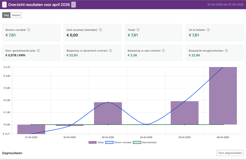

Au das pijnlijk. Had je de accu helemaal vol? Hier 50 euro voordeel door maximaal te verbruiken tussen 11 en 16.
  • Moby
Moby
Iets te zeggen? Nou en!
Pfoe, -25 euro stroom voordeel op de 6e. Kosten van -2 euro maakt -23 euro
[ Voor 53% gewijzigd door Moby op 08-04-2026 07:54 ]

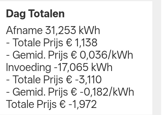

0xygen500 schreef op woensdag 8 april 2026 @ 07:42:
Hier 23 euro positief. Batterij bijna nooit vol. 32kwh Max per dag met pv
Kijk ook even wat de kosten bij BalansStroom zijn. Die moet je nog wel van het voordeel aftrekken om je werkelijke opbrengst te weten.
  • 0xygen500
deejeebv schreef op woensdag 8 april 2026 @ 07:45:
Afbeeldingslocatie: https://tweakers.net/i/D6XqC4MS3SRnvSPU-i0SNcsbIBw=/fit-in/4920x3264/filters:max_bytes(3145728):no_upscale():strip_icc():strip_exif()/f/image/lsvzkJoY5jBUTZRwF0Y1HDzS.jpg?f=user_large
Deze? Dus dan moet ik er nog 2 euro bijtellen qua winst?
  • blue eyes
Ja, het zijn beide items samen.

0xygen500 schreef op woensdag 8 april 2026 @ 07:48:
In jouw geval dus €1,972 er bij tellen en €1,138 er af trekken.
  • blue eyes
Nee, die -1,972 is je eind resultaat van export, import.

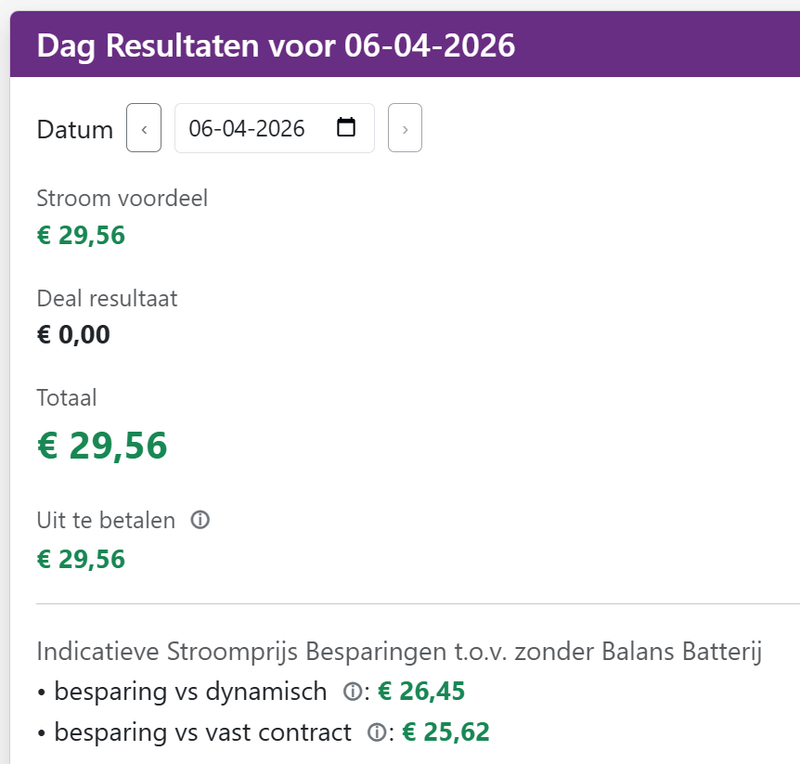

  • paQ

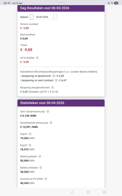

ik begrijp er geen jota van :?
Heb zelf die dag 13,80 voordeel
Afbeeldingslocatie: https://tweakers.net/i/-qFPfXDJd1bh0ROnHh6n1ciEeoM=/800x/filters:strip_exif()/f/image/A2brknJaXBiXTao8GJ1Y5Met.png?f=fotoalbum_large
Waar zitten die enorme verschillen in?

paQ schreef op woensdag 8 april 2026 @ 08:24:
Ik was niet thuis, BE accu vol en PV was met 8000W terug aan het leveren.

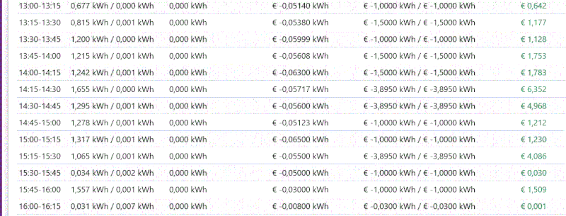

Afbeeldingslocatie: https://tweakers.net/i/tKATXv0WWClSMWJzEDERpQn86oI=/800x/filters:strip_exif()/f/image/owCxtOGKCXTMb7fC5w9dYa0a.png?f=fotoalbum_large
48,59 + 2.27 = 50,86 voordeel
Het zit vooral in dit blok:
Afbeeldingslocatie: https://tweakers.net/i/f5GWDc5COMS3RoDQW8-rUJ2m_dA=/800x/filters:strip_exif()/f/image/8Je3ybVAgwG22JI3QulSh2tS.png?f=fotoalbum_large
[ Voor 20% gewijzigd door ecn1985 op 08-04-2026 08:30 ]
De een had zijn batterij al vol, de ander kon nog flink importeren. De een had nog een PV productie aanstaan, de ander niet.
Er waren 3 pieken, de derde piek resulteerde in regeltoestand 2. Bij geen pv en batterij vol, had je daar dan geen nadeel van. Wel pv of wel geladen, dan is dat nadeel op die piek.
Hier -€2,8 bij BS en €22,3 bij BE, dus €25 totaal verdiend.

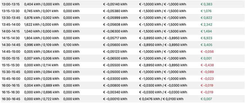

  • paQ
Dus PV op export vs PV uit en veel ruimte aan vermogen voor inkoop, bij 2,5 kWh a 4,69 is al 12 euro eraf of juist 12 euro erbij bij wijzen van. Ja dan gaat het hard.
Vrij uitzonderlijke situatie, en ook wat BE denk ik bedoelt met: op aFRR is dit niet dus we steken hier geen tijd in,

  • blue eyes
Ik vol verwachting kijken, al die hoge bedragen :D
Hier als saldo van beide items iets boven de 10 euro in totaal.
4 Euro positief van Balans Energie, en een kleine 7 euro aan de andere.
Je ziet het verschil heel erg duidelijk mbt bovenstaande plaatjes. Geen import op die tijdstippen.

  • paQ
blue eyes schreef op woensdag 8 april 2026 @ 09:06:
En dan is het jammer dat de ondergrens zo hoog wordt gehouden. Met mijn 80 kWh accu, en dan 30% heb ik nog steeds 20-24 kWh (theoretisch dan) te leveren, maar dat wordt dan niet gedaan.
Leveren? Het ging juist om binnenhengelen dat moment.
En dan zijn zover ik weet alle drempels overboord hoor.

  • blue eyes
Klopt - ik heb het al omgedraaid, sorry voor de verwarring.
Ik zal thuis even kijken of ik de status van de accu kan achterhalen, of wat ik toen deed, PV vermogen, etc.
Gisteren ging met een SOC van 92% er nog geimporteerd worden.
Kan het zijn dat mijn PV teveel leverde, onvoldoende bandbreedte om ook nog te importeren?

Ja als je 12kW PV in je accu stopt en je hebt verder geen grote verbruikers aanstaan dan valt er weinig te importeren natuurlijk. Op deze dagen helpt een EV op 11kW laden wel een hoop. Als je dat niet hebt dan is het een kwestie van PV uitschakelen en de accu maximaal laten importeren zou ik zeggen.

Waar heb je een batterij voor nodig, 6 april heeft 30kWh pv export €28 opgeleverd _/-\o_
De SOC was 7u nog 15%, kom maar op met die zon :)
wut?
  • jeeedeee
  • Laatst online: 07:50
The Legend schreef op woensdag 8 april 2026 @ 09:05:
Maar we hebben nu iets van drie van dit soort dagen gehad. Als dat een beetje doortrekt de rest van het jaar, kun je alleen op die dagen al een heel deel van je jaarlijkse kosten terugverdienen. Dat had ik niet verwacht. Ik heb de EV maximaal kunnen laden (van 15% naar 90%) en daardoor kon ik steeds 16kW van het net trekken geloof ik.
Reken daar maar niet op, met pasen zijn de stroomprijzen altijd binnen Europa laag ivm erg lage afname. Nu was er ook nog eens veel wind en veel zon. Het blijven denk ik wel excessen, maar met Pinksteren en Hemelvaart wellicht weer oppassen.
Afbeeldingslocatie: https://tweakers.net/i/wNmZDUnAVXWvU75KK5a4k3oX0eo=/800x/filters:strip_exif()/f/image/WawGS7bZQ0NIYdi3FcIS5f2j.png?f=fotoalbum_large
Zelf zat ik het hele weekend grotendeels vol, dus weinig voordeel, maar ook weinig nadeel dankzij het automatisch afregelen via Home Assistant. Zit er wel aan te denken om mijn automations uit te breiden, zodat ik ook echt een soort van hard stop kan inbouwen voor dit soort dagen, zodat er altijd wat ruimte in de accu is. En een automation, die de zonneproductie stopt bij een dergelijke negatieve prijs voor afname, want anders doet het systeem nog steeds niks.
Verder snap ik niet dat mensen met dit systeem niks doen als hun accu vol is, je zit tegen negatieve onbalansprijzen terug te leveren, het is toch echt beter om dat te voorkomen. Meeste systemen ook niet direct op de Deye ondersteunen dit.

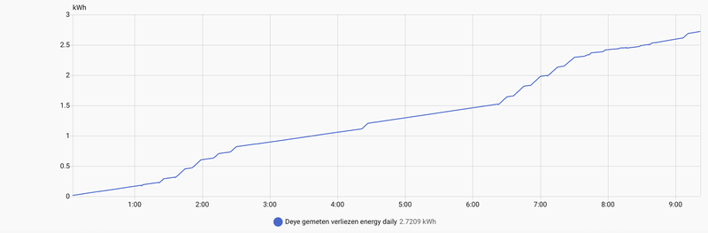

  • paQ
Tsuranim schreef op woensdag 8 april 2026 @ 09:19:
Ik heb eens zitten kijken naar het verbruik van maart dit jaar v.s. de 2 afgelopen jaren.
2024
opbrengst ZP 574
P1 out 453
P1 in 260
P1 total -193
huisverbruik 381 kwh
2025
opbrengst ZP 880
P1 out 733
P1 in 226
P1 total -507
huisverbruik 373
2026 (balans energie)
opbrengst ZP 781
P1 out 482
P1 in 278
P1 total -204
huisverbruik 577
Dus rond de 50% extra verbruik tov voorgaande jaren. Geen veranderingen tov. de voorgaande jaren zo ver ik weet (geen warmtepomp oid).
yep
Met name export (of ontladen if you will) kost veel verbruik:
Afbeeldingslocatie: https://tweakers.net/i/_3AQ-AvpG-VF0JXPAhPcvABBLFo=/800x/filters:strip_exif()/f/image/jEL4iyvcrGue8pQO23w9qba4.png?f=fotoalbum_large
Afbeeldingslocatie: https://tweakers.net/i/FSLUfGaz6O6KuoeFtgxKG0YNIzg=/800x/filters:strip_exif()/f/image/0zlVS7xYgMCVKDP0o0A29p2A.png?f=fotoalbum_large
Dit is ook mijn conclusie idd. Ik zie in april al pieken van boven de 15000 watt.
Ik was met de auto weg die dag..... En de PV uitzetten kan ik helaas (nog) niet. Wordt aan gewerkt (meterkast verbouwen voor ruimte benodigd voor Enphase spoelen) en Grid Guard-beveiliging door installateur uitzetten (issue, beide installateurs failliet).
Fijn, een logische verklaring gevonden, logisch en top voor jullie!!!

Speedy-Andre schreef op woensdag 8 april 2026 @ 09:37:
Goed het is een beta functie, maar toch :+
Alles in rood is bijbetalen.
  • Get!em
Get!em
Oh die ja!
Je moet dus €28 bijbetalen over maandag.
  • The Legend
  • Laatst online: 02-10 21:54
The Legend
*Plop*
Ja, een negatief resultaat in het Balans Energie dashboard betekent dat je dat moet betalen aan Balans Stroom.
  • Get!em
Get!em
Oh die ja!
Uitleg: in balans energie dashboard worden positief genoteerde bedragen aan je uitgekeerd (voordeel) en negatieve zijn bijbetalen.
In balans stroom zijn negatieve bedragen juist geld ontvangen en positieve bedragen betalen.

  • Speedy-Andre
Speedy-Andre
Sony ZL, XA, Nokia XR20
Get!em schreef op woensdag 8 april 2026 @ 09:49:
Afbeeldingslocatie: https://tweakers.net/i/p5mfGzhZG1alFGxo__27kyPDBj0=/234x176/filters:strip_icc():strip_exif()/f/image/i3Fp3WqNYU4j9bnZ6VtXH3S3.jpg?f=fotoalbum_medium
Het mag wel wat duidelijker, of consequenter wat de weergave betreft op de verschillende pagina's.

  • Speedy-Andre
Speedy-Andre
blue eyes schreef op woensdag 8 april 2026 @ 10:01:
Het is bekend Andre dat de "achterkant" nog niet 100% is, lees maar terug.
Andere, maar daar doel je wellicht niet op, maar je hebt 2 sites die je moet raadplegen en beide getallen (financieel) bij elkaar nemen, dat zijn 2 aparte entiteiten.
Hoeveel smileys zijn er nog nodig...
Toch wel uitonderlijk zonder een batterij en het is de enige dag die ik kan zien.
Er staat letterlijk bij dat het van een EMS komt die er toen nog niet was :P
Mee eens, die pop-up is fout en omgekeerd van verderop in de faq.

Voor de duidelijkheid, bij het BS portaal zie ik dat op 6 april 30kWh (gemiddeld) €0,096/kWh opleverde en dat 5kWh verbruik ook dat tarief had, dat is iets realistischer :)
