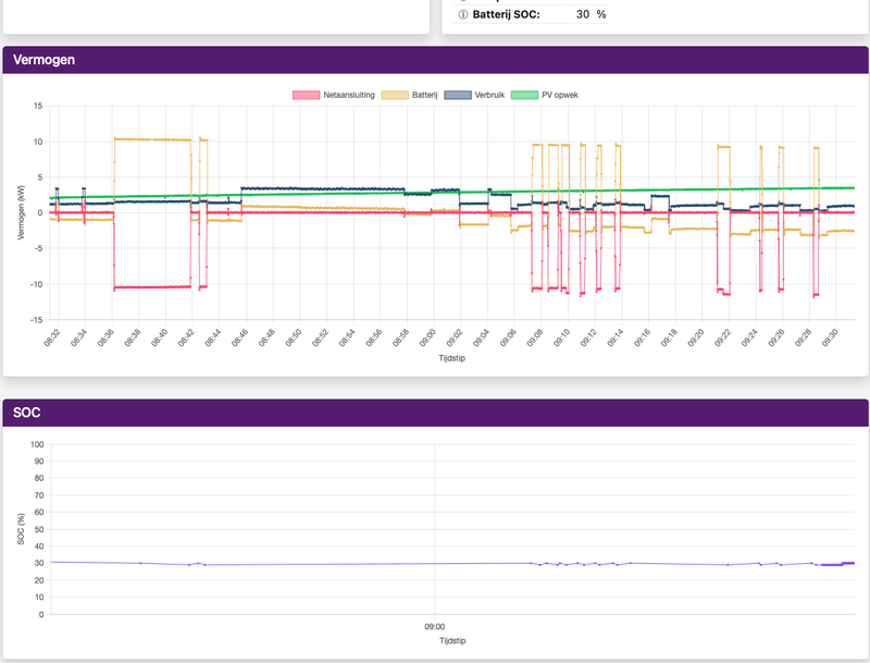

Zojuist viel het mij op dat de batterij voor 80% vol zit, en hij toch kort ging bijladen. aFRR Power Out was toen positief, even later kwam er aFRR Power In bij en stopte het laden direct.
Dit was terwijl de onbalans inkoop prijs op -0,03 stond per kWh. n.b. Een paar dagen geleden werd er niet geladen, toen de batterij rond de 50% zat en de onbalans inkoop prijs op -0,50 per kWh stond.
Hier ging ie ook kort bijladen vanavond. Tussen de exports in. Was kort een moment met negatiever prijzen.

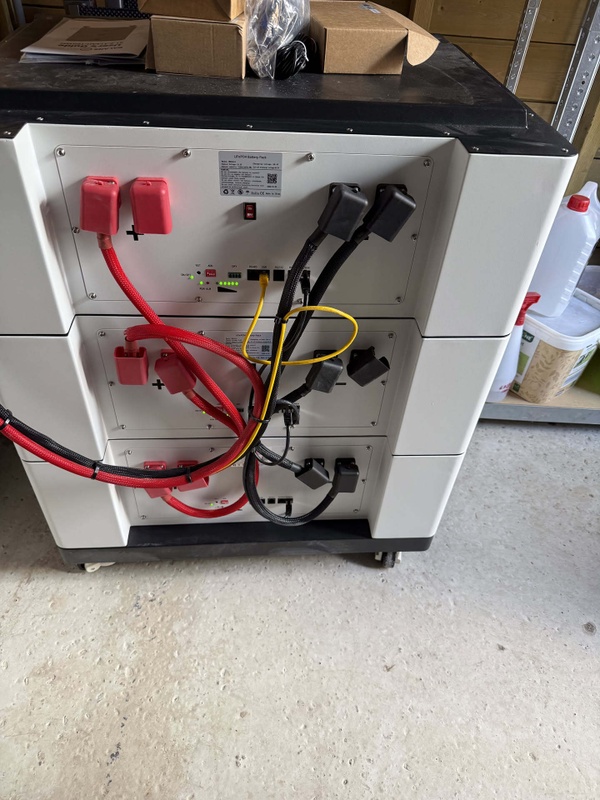

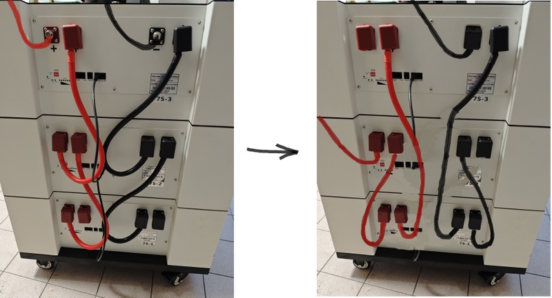

Volgens mij heb jij het over iets anders, ik heb het over dit:
Afbeeldingslocatie: https://tweakers.net/i/c_H8zPEcd4Td_RqPzZBcp-mv5uM=/800x/filters:strip_icc():strip_exif()/f/image/fMchiKvmLRF3V4OoTc4TWJb7.jpg?f=fotoalbum_large
En hoe BE het nu oplevert:
Afbeeldingslocatie: https://tweakers.net/i/Ku5ZIz5GK9lVuwvrtFKklK1JVXY=/x800/filters:strip_icc():strip_exif()/f/image/7iHe2g1yJGQHL9qKMUKAh2F5.jpg?f=fotoalbum_large
[ Voor 14% gewijzigd door Wolly op 06-04-2026 21:54 ]
  • Speedy-Andre
  • Laatst online: 23:03
Speedy-Andre
Sony ZL, XA, Nokia XR20
Wolly schreef op maandag 6 april 2026 @ 21:53:
Dat is ook geen @dof methode maar hoe het toevallig bij hem is uitgevoerd.
Nou ja toevallig, er is afgestapt van de Deye op de bovenste batterij aansluiten.
  • Wolly
Speedy-Andre schreef op maandag 6 april 2026 @ 21:59:
Probeer even te lezen waar ik naar heb gelinkt.
Hij heeft dit zelf uitgedacht, juist omdat BE het bij velen op zijn Janboerenfluitjes heeft uitgevoerd.

Dof methode van aansluiten ging in de reactie die je quote om de achterkant van de batterij met middelste als aansluitpunt.
  • Speedy-Andre
Speedy-Andre
I stand corrected, zijn schets was afgeleid van een grotere stapel batterijen en dat werkt blijkbaar goed :)

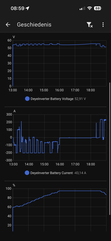

Nog even over battery SOC. De mijne wil niet voller dan 95%. Charging stopt dan nagenoeg. Zodra 95% wordt aangetikt gaat sensor in solarman : battery fault : probleem detected. Vanmiddag vanaf 15:40 tot 18:40
Batterij voltage gaat niet hoger dan 55,5V
Is dat bij jullie vergelijkbaar? Ik lees hier namelijk ook mensen met 100% SoC.

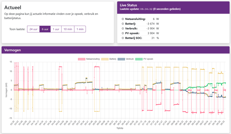

Dacht dat hij hier ook niet naar 100 zou gaan, tot er om half zes en eindsprint werd ingezet :D
Afbeeldingslocatie: https://tweakers.net/i/hLsGAqERj4lNC1zyVSigP630b4c=/x800/filters:strip_icc():strip_exif()/f/image/eTMJH4HZ4hZSRpWRGGo6YcPJ.jpg?f=fotoalbum_large
Inmiddels weer 35% verkocht.

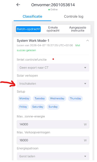

Ja dat probleem heb ik dus ook. Ik heb voor nu maar Solar verkopen op uit gezet en Max zonne energie op 10kw. Het valt me op dat wanneer de batterij vol is en ik ga terug leveren de prijzen sowieso negatief zijn…….

Wolly schreef op maandag 6 april 2026 @ 20:19:
Goed om te zien dat de "@dof methode" van bedraden is toegepast
Wel jammer dat de installateur de accu kabels zo sterk heeft zitten buigen dat de isolatie bij een kabelschoen stuk is. En die tie wraps om de accu kabels zou ik toch gewoon doorknippen. Kabels zullen niet smelten maar om dat nou strak af te strappen vervult me wel met een unheimisch gevoel :-(
  • dof
  • Laatst online: 21:44
dof
Speedy-Andre schreef op maandag 6 april 2026 @ 22:08:
Tja, 't is gewoon diagonaal aansluiten maar je verplaatst de onderste accu 1 naar boven zonder de kabels los te halen... als het ware :)
Heb je getest of max solar power ook echt iets doet? Bij mij gebeurt er niets als ik die waarde aanpas; de Deye blijft vol vermogen leveren. Vooralsnog heb ik hier enkel een automation kunnen zetten op de solar sell optie

Tasteless schreef op maandag 6 april 2026 @ 23:46:
Ja, dat laatste komt waarschijnlijk omdat heel veel mensen dan terug aan het leveren zijn.

paQ schreef op donderdag 26 maart 2026 @ 15:28:
De max laadstroom halveert.
Balanceren gebeurt pas als ze minder stroom gaan nemen. Je moet een schermpje terug dus, waarin je de stroomverdeling per accu kunt zien.
Maar dat zal pas na 95% op die BMS gebeuren.
voorbeeld:
Jij bent nu waar hij van 600 naar 300 valt.
Daarna moet je nog naar 30 enz enz. Al die tijd exporteer je het overige, dus ik denk niet dat je het gaat halen vandaag.
Hier dus geheel ander gedrag. Zodra ik bij 95% SoC ben, gaat er nog 7A de batterij in. Daarmee trekt ie nog net de batterij van 54,5V naar 55,5V.Afbeeldingslocatie: https://tweakers.net/i/2exLe-AL1M4cWp9IvQN7iLcKfhI=/x800/filters:strip_exif()/f/image/ZAdra8yDYCldbkNNh95Rri5j.png?f=fotoalbum_large

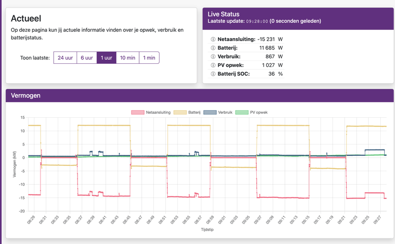

Export in de ochtend bij prijzen van 14 cent en een SoC van 30%... dat is volgens mij nieuw... dat kan ik wel gebruiken om wat meer export te hebben. Al zit ik niet zo vaak rond de 30%, dus kan ook aan het SoC liggen.
Afbeeldingslocatie: https://tweakers.net/i/lRZt5tDDrOlmyw9VLUZwpAhpA5w=/fit-in/4000x4000/filters:no_upscale():strip_exif()/f/image/QDGVgGt7wGZtD6MD9xzLT6Je.png?f=user_large

Get!em schreef op dinsdag 7 april 2026 @ 09:01:
Hier dus geheel ander gedrag. Zodra ik bij 95% SoC ben, gaat er nog 7A de batterij in. Daarmee trekt ie nog net de batterij van 54,5V naar 55,5V.[Afbeelding]
Ja en toch is dat een proces dat echt uren en uren kan duren.
No sweat, wellicht de volgende keer 'meteen'.
Die 95% die je ziet kan dus ook heel goed 100 - 97 - 90 zijn he.
Dan doet 1 sowieso niets meer, en die 7A gaat dan naar die overgebleven 2.
Als dat zo is, dan is die van 100 nu wel meer in het gareel, de 2e bijna. Dus de volgende keer bereik je dat punt veel rapper en zullen ze gelijkmatiger aan dat proces vanaf 95% beginnen.

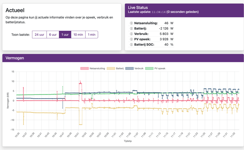

yep, en extern gekoppelde PV doet ook een duit in het zakje!
Afbeeldingslocatie: https://tweakers.net/i/vo0iDozsg0hNpuQf1M8fpNDZJUc=/800x/filters:strip_exif()/f/image/WrRBQvyFXmlkXoPafCxrPdym.png?f=fotoalbum_large

Lijkt dat er een drempel zit op 30% hier is het vooral op en afschakelen op het moment. Afbeeldingslocatie: https://tweakers.net/i/9BOUF1I3U0cCvIMDSq5zmElATgw=/800x/filters:strip_exif()/f/image/FG43xaP01Qo5Cv49s2KtdFfA.png?f=fotoalbum_large

Hier ook fors export, fijn. Nu op 31% , kijken of het doorzet. Mag van mij wel naar 5% zolang de prijs maar boven de 2 cent ligt :D
Afbeeldingslocatie: https://tweakers.net/i/dwET9Et5w9phvlEvunL6L7Fopbc=/800x/filters:strip_exif()/f/image/r67modOpcWef3gWT5NTz7Sx1.png?f=fotoalbum_large

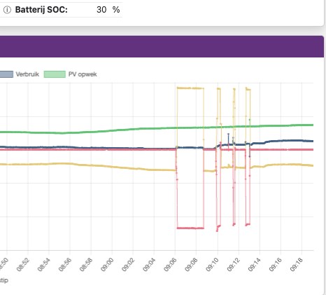

  • paQ
  • Laatst online: 23:24
ecn1985 schreef op dinsdag 7 april 2026 @ 09:32:
Lijkt dat er een drempel zit op 30% hier is het vooral op en afschakelen op het moment. [Afbeelding]

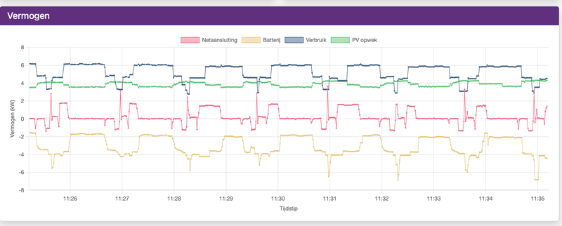

ja uh... hij stond hier net zelfs te pendelen _binnen_ een activatie :D
Afbeeldingslocatie: https://tweakers.net/i/6AZ6HoWCBWPvmRGeQpcoZHgKCWM=/800x/filters:strip_exif()/f/image/Qoyg7bRJUfgwhz7JusuOkYt5.png?f=fotoalbum_large

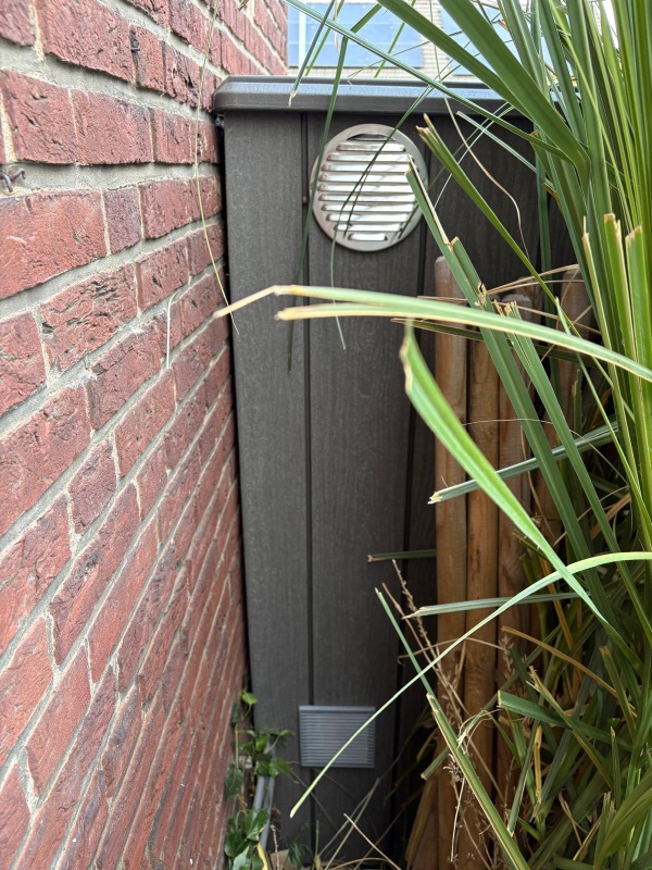

overhyped schreef op dinsdag 7 april 2026 @ 08:48:
Hier een vergelijkbaar patroon. Gisteren hoog in de 90, vannacht rond de 50, en om 07:00 flink exporteren. Nu is het even spitsuur, warmtepomp, koffie, en langzaam beginnen de eerste kWh’s van het dak te komen.
Wel grappig’ heb m’n batterijkast te goed gebouwd, het wordt nu zo’n 40 graden daar binnen… voor de zomer maar wat roosters en een fan installeren die warmte er uit duwt :)
Afbeeldingslocatie: https://tweakers.net/i/42jswXzoDEznjKYY8Sb6LViA64U=/x800/filters:strip_icc():strip_exif()/f/image/scUc46BoQN7pS6PaijtAHjzY.jpg?f=fotoalbum_large
Zelf heb ik de accu ook in een tuinkast staan, en heb ik een badkamer ventilator met thermostaat door de wand gemaakt. Bij ongeveer 35 graden slaat hij aan. Gebruikt 10 Watt.
15600 Wp Canadian Solar aangesloten op Deye 12 kW omvormer. 48,2 kWh LFP batterij van Balans Energie.
Maak nog even een aanvoer onder de Deye ergens. Dan trekt ie verse lucht aan. :)

paQ schreef op dinsdag 7 april 2026 @ 10:19:
Waar had je die tuinkast ook alweer vandaan?
Bevalt goed?

Activaties vanaf 7 uur al aan de gang, en nog steeds, nu zit ik bij de 30%, kijken of die harde stop er nog is ;)
Nu al bijna 22,5 kWh geexporteerd.
Even los van de prijs, maar gedrag is top, nu alleen nog naar de 5-10% elke dag exporteren in de nacht en ochtend :D
Alpha Innotec WP aardwarmte / 19230 WP Sunpower MAX 3 (32 / SMA - 18 / Enphase) 80 kWh BE batterij / vrijstaand huis gasloos / EV 40k per jaar

Puppetmaster schreef op dinsdag 7 april 2026 @ 10:26:
Bevalt goed?
https://www.joybuy.nl/dp/...-ruwe-snede-5125/10066215
Heel! :)
en gewoon de volgende dag bezorgd al zie ik.
Ik heb gisteren toevallig nog een Keter Highstore Plus hier in elkaar gezet, maar de Lifetime is echt wel steviger en duurzamer gebouwd.

blue eyes schreef op dinsdag 7 april 2026 @ 10:26:
Dit is wel een verandering in het gedrag volgens mij. Goed om te zien, ik ben er blij mee aangezien de productie hier al behoorlijk is. Hier al 15,7 kWh eruit, en het komt er met 3kW in rond half 11. Net als velen hier een behoorlijke PV installatie.
Edit: Import nu van 1 cent. Prima
[ Voor 11% gewijzigd door Moby op 07-04-2026 10:37 ]

Moby schreef op dinsdag 7 april 2026 @ 10:33:
Nee, geen verandering. Nacht SoC tot ochtendspits lijkt 50% te zijn. Tijdens/Na ochtendspits wordt SoC drempel verlaagd naar 30% zoals eerdere dagen. Gewoon export wanneer sell price >10 cent (kaal tennet).

paQ schreef op dinsdag 7 april 2026 @ 10:05:
Begrenzen PV kan alleen met aangesloten strings aan de Deye.
Je kunt PV power zelf reguleren en/of export surplus uitzetten zodat hij geen overschot exporteert.
De extra 4 kW export vermogen moet geheel uit de AC aangesloten PV komen.Ik merk dat Deye aangesloten strings vallen onder het 12kW inverter vermogen.
Ik ken de registers: er is een max solar power functie die niet werkt. (Deye blijft op vol vermogen produceren, en de waardes die ik in solarman zet zijn uit te lezen in de deye app) en een solar sell mode. De solar sell wordt al automatische getriggered op een negatieve day ahead of onbalansprijs.
Secundaire PV is al uitgetrokken, en ik ben nu aan het kijken voor een 15kw kacheltje voor de smart load. Dan simuleren we een batterij die nooit vol raakt. >:)
max aantal battery amps is trouwens ook beschrijfbaar, daarmee voorkom je dat je uit de accu trekt als je de dumpload aan zet.

ecn1985 schreef op dinsdag 7 april 2026 @ 10:40:
Nu import activatie op soc 32% zo laag is de prijs nu ook weer niet?
Net aan niet negatief, 1 cent. Komt wel nog wat bij natuurlijk.

Get!em schreef op dinsdag 7 april 2026 @ 10:38:
Ik denk ook geen verandering.....
Ergo........... nu weer aan het importeren....... SOC 31%. 10 kWh opgewekt, en ik verwacht nog 70 kWh aan opwek.
30% als ondergrens betekent voor mij dus 24 kWh niet gebruikte ruimte.....
Het is in ieder geval de bevestiging van de harde regels zoals cd contouren nu redelijk bekend zijn.

scoobs schreef op dinsdag 7 april 2026 @ 10:39:
bijzonder. Bij mij werkt het gewoon :?
That is: op 0 niet volgens mij, maar wel als ik hem op 500W zet bijv.
Even verlaagt naar 1000 en weer teruggezet. works
Afbeeldingslocatie: https://tweakers.net/i/GwFE_hRGy6yKbyuIuK5jGtOz51Q=/800x/filters:strip_exif()/f/image/WA9hysIhmsIUsxqherD3piy0.png?f=fotoalbum_large

scoobs schreef op dinsdag 7 april 2026 @ 01:04:
HMI C050 hier, main 1170
Ik ga het vanmiddag checken en zal het hier nog even rapporteren. Eerlijk gezegd denk ik van niet aangezien mijn Solar verkoop optie ook weer ingeschakeld is. Vanmorgen in de ochtend uren veel terug geleverd en de dey stond toen op Selling first. Bij het switchen naar Zero Export zijn mijn ingestelde waardes weer overschreven.
Zou je de automation kunnen delen?
Weheat sparrow P60❄️🔥| LMNT Pura 200L 💧| Tesla model 3 🚗 | 13,7kWp☀️ | 65kWh balans batterij🔋
  • paQ
Tasteless schreef op dinsdag 7 april 2026 @ 10:49:
Je kunt zelf de system work mode niet aanpassen. Daar is de EMS de baas over.

De pyrolyse stand van de oven valt ook niet heel goed :+
Afbeeldingslocatie: https://tweakers.net/i/PiNFIjHrm-KYkwowSJ5d3c9qqQA=/800x/filters:strip_exif()/f/image/cUmhVK6pHGWG7UsXzdYkSbD3.png?f=fotoalbum_large
Afbeeldingslocatie: https://tweakers.net/i/CdXrPiBYTvcwdZ85O__UTsHoIvg=/800x/filters:strip_exif()/f/image/j9qGwBu3g6n92LdNaGX8LrDs.png?f=fotoalbum_large

  • scoobs
  • Registratie: December 2019
  • Laatst online: 22:47
paQ schreef op dinsdag 7 april 2026 @ 10:48:
Oh. my. god. Ik heb 50w geprobeerd, en dat werkte niet. 500w werkt prima.
Ik ga deze week eens een leuke automation schrijven (inc 15kw dumpload) die werkt op de onbalansmarkt. Ik zal het delen als het klaar is.
@Tasteless kom ik nog op terug.

scoobs schreef op dinsdag 7 april 2026 @ 11:35:
Inderdaad, net getest en dit werkt wel gelukkig. Dit lijkt een parameter te zijn die niet wordt overschreven door het EMS-systeem wanneer de system work mode wordt gewijzigd.
@scoobs _/-\o_

  • paQ
Tasteless schreef op dinsdag 7 april 2026 @ 11:54:
@scoobs _/-\o_
Ik denk gewoon dat '0' niets is. En/of je op een minimaal vermogen moet zitten om überhaupt aan te blijven.
Anders verwoord: Als je te laag zit en hij slaat helemaal uit, dan vervalt die instelling en zegt de inverter: Hey! er is zon, we gaan weer aan.
Merk zelf als ik hem rond de 600W laat hangen hij niet afschakelt en terug op komt, maar gewoon lekker 600W blijft pruttelen.

paQ schreef op dinsdag 7 april 2026 @ 09:27:
Dit was gister bij mij om 16:14 en 18:33.
Afbeeldingslocatie: https://tweakers.net/i/a0ikGiVMD85VbO-CVc5hr77mbrE=/232x232/filters:strip_icc():strip_exif()/f/image/nivG7STqAWgE5olYCvROZwHp.jpg?f=fotoalbum_tileAfbeeldingslocatie: https://tweakers.net/i/mbny5Q-_s6NnZAobp5FrHqVgt2s=/232x232/filters:strip_icc():strip_exif()/f/image/qWUUVnpxli9gKOgore3F8wSS.jpg?f=fotoalbum_tile
Dus vandaag zou het sneller moeten gaan?

Sportmind schreef op dinsdag 7 april 2026 @ 13:04:
[Afbeelding][Afbeelding]
Kijk dat is al een heel ander beeld :)
Ja dat denk ik wel. Elke keer een beetje.
Ik sluit ook niet uit dat ze een andere FCC krijgen als ze echt helemaal 100 aantikken.

E-Transitie schreef op dinsdag 7 april 2026 @ 10:17:
Ik heb zo iets in bestelling staan. Twijfel alleen nog of ik de afvoer bovenaan doe, dat er door natuurlijke flow al veel warmte weg gaat. En dan de fan koude lucht laat toevoegen, (overdruk) of rooster laag, fan hoog en dan blazend (onderdruk) ik vermoed dat in het overdruk scenario de fan langer uit kan blijven. Heb een schuin dak, de deye hangt aan de lage wand, dus de warmte gaat als natuurlijk al omhoog. Dus als er dan daar op het eind een flow naar buiten is zou dat goed moeten gaan. Maar mogelijk denk ik er te veel over na 😂
  • blue eyes
  • Laatst online: 23:33
Of beiden, een blazen, een afzuigen....
  • overhyped
  • Laatst online: 23:27
blue eyes schreef op dinsdag 7 april 2026 @ 13:30:
Hoe meer passief opgelost kan worden hoe beter natuurlijk :) er komt nog een groen dak op, wat ook al extra koelt.
  • paQ
Ik zou het persoonlijk op afzuigen alleen houden.
Aan de 'bron' de warmte wegleiden dus ipv door overdruk de boel naar buiten forceren.
  • overhyped
paQ schreef op dinsdag 7 april 2026 @ 13:40:
Dat was ook mijn eerste gedachte, bedacht me dus alleen dat met een afvoer boven er waarschijnlijk door thermiek gewoon heel veel warmte weg kan.. Naja #overthinking :)
  • blue eyes
Ga ik ook doen.
Ik heb zelfs sensoren aan de fan, via een controller kan dus op basis daarvan sturen. Eerst maar eens meten, ik heb vier sensoren bij de controller.

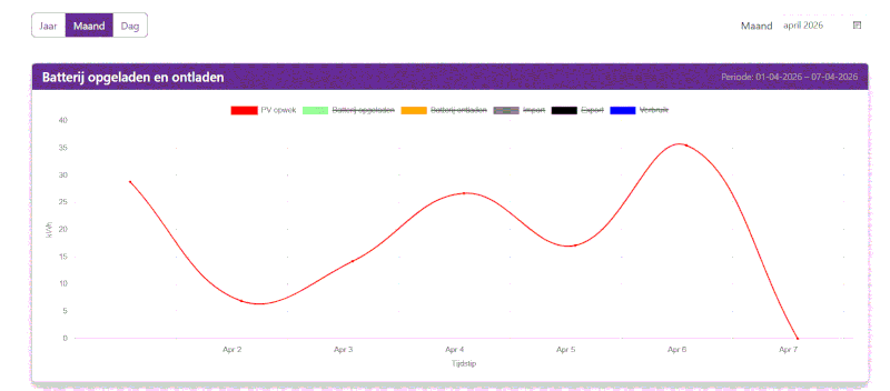

Mijn meting van PV klopt niet met de statistieken. Ergens eind maart ging dat plots foutlopen. Bijgaand het dagstaatje van 6 april (die klopt) en de historie van de maand (klopt niet). Is dat bij jullie wel kloppend? Of zie ik iets over het hoofd?Afbeeldingslocatie: https://tweakers.net/i/NiNHEUb8hk7kPheIoU0WyGwJJQM=/800x/filters:gifsicle():strip_exif()/f/image/0LD6cx3OnteILrGZZGelco8m.gif?f=fotoalbum_large
Afbeeldingslocatie: https://tweakers.net/i/5UQgD9Iu_f_nnZ6x6q-3afacIZc=/800x/filters:gifsicle():strip_exif()/f/image/jZJGsXPFPBaI3HvSbG5XgcMk.gif?f=fotoalbum_large

JeVe schreef op dinsdag 7 april 2026 @ 14:17:
Mijn meting van PV klopt niet met de statistieken. Ergens eind maart ging dat plots foutlopen. Bijgaand het dagstaatje van 6 april (die klopt) en de historie van de maand (klopt niet). Is dat bij jullie wel kloppend? Of zie ik iets over het hoofd?[Afbeelding]
PV opwek is een berekende waarde en niet een gemeten waarde.
PV opwek in het Balans Energie dashboard is het overschot (Dus pv productie minus huisverbruik, in offgrid de negative Load). Ga je Solarladen met je EV, dan zie je die geladen energie dus niet terug in het dashboard. Of eigenlijk, alle energie die de battery charged die niet uit Grid komt, wordt automatisch toegewezen aan deze waarde van PV opwek.

Get!em schreef op dinsdag 7 april 2026 @ 14:22:
Bedankt voor je antwoord. Blijft voor mij gek dat het in februari wel precies klopte.Afbeeldingslocatie: https://tweakers.net/i/I8PHxSxsq9PNsPoaE8gJ0wbMN-M=/800x/filters:gifsicle():strip_exif()/f/image/NBViH4HckBTXD5pbHsZt0TI1.gif?f=fotoalbum_large

  • Tasteless
  • Laatst online: 23:10
paQ schreef op dinsdag 7 april 2026 @ 15:10:
maar, jij hebt zo te zien alles aan de Deye hangen?
Dan kun je gewoon export surpluss UIT zetten.
Opgelost.
Bedoel je deze functie in Deye cloud?
Het probleem is dat Balans Energie dit beheert. Wanneer ik het wijzig en de system work mode verandert, wordt deze instelling automatisch weer op ‘inschakelen’ gezet.
Afbeeldingslocatie: https://tweakers.net/i/BST0mmqgp6_5c47TjbYdHzdY7Y0=/fit-in/4000x4000/filters:no_upscale():strip_exif()/f/image/1byRK02OuyLgyeudUTnQajSI.png?f=user_large
  • paQ
Tasteless schreef op dinsdag 7 april 2026 @ 15:45:
Nee system work mode kun je niet beheren.
Er is een optie export surplus. Die kan uit.
