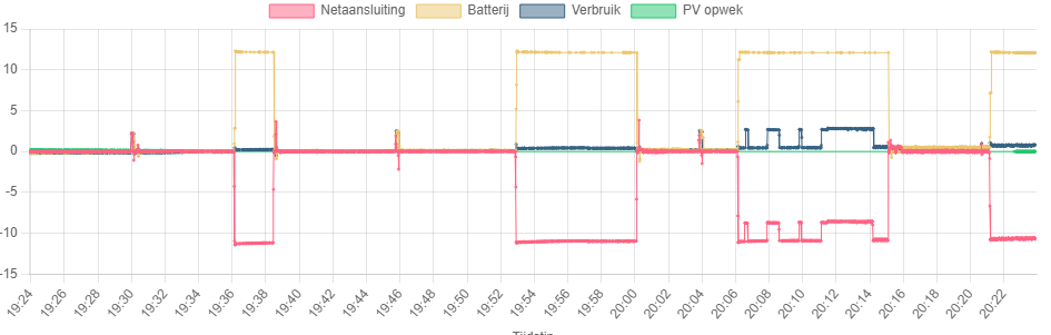

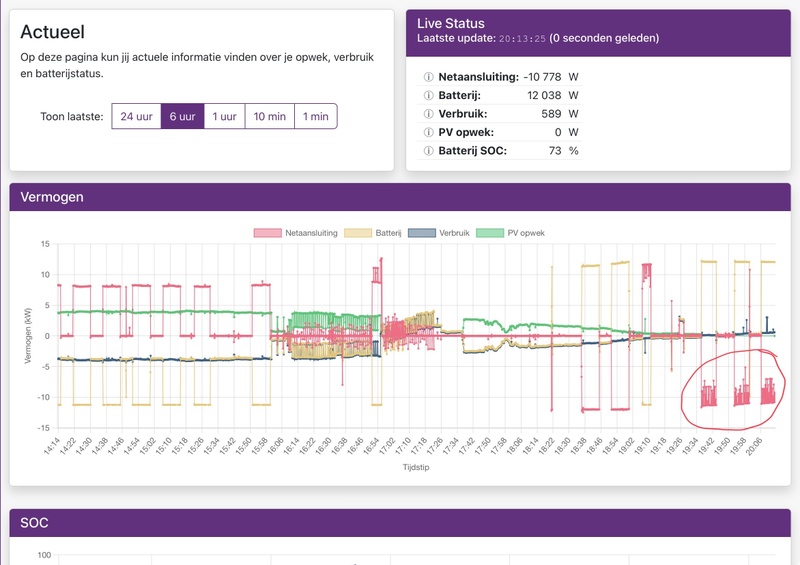

@Balans Energie Waarom om 3:00 verkopen tegen kale prijs van 14 ct en om 3:24 weer kopen tegen 10 ct. Dat is 2*2 ct voor Balans Stroom, en voor mij alleen maar conversie verlies. Vannacht is er regelmatig aangekocht tegen prijzen van rond de 8 ct terwijl de SOC op 36% gehouden werd. Dat had, met het oog op de te verwachten zon best wat lager gekund.
  • blue eyes
  • Laatst online: 23:33

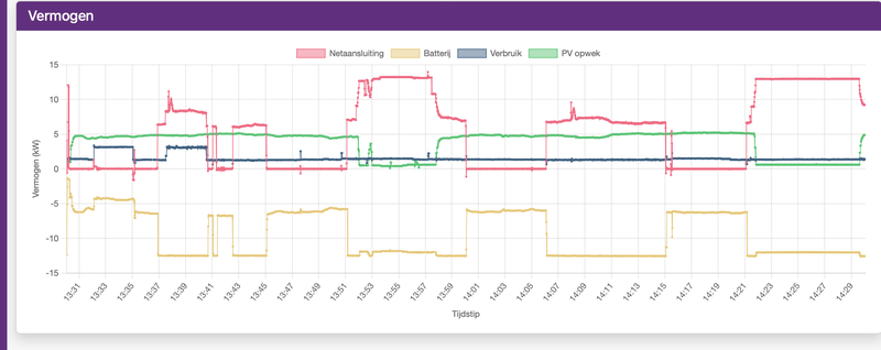

Inderdaad..... Ik verwacht hier vandaag, laatste prognoses 75 kWh aan opwek.....
Er is ook best verkocht (28 kWh), dat klopt, maar ook aangekocht (5 kWh) (per saldo van 88% naar 36%)
Dat had best naar 10% gemogen, en dan nog stroomt de accu vanmiddag over.
Maar goed - belofte van BE naar mij gemaakt, met dagelijks leeg is gedaan op aFRR status, daarvoor standaard regels.
Elke dag moet ik 70 kWh afleveren in de avond en nacht. Wat ik dan daarboven meer opwek is aan mij zelf. Zal vaak negatieve pricing zijn....
Voor de use case van BE ;)
Ik overweeg om maar 1 van beide installaties uit te zetten. Morgen en overmorgen nog eens 2 dagen van 75-80 kWh....
Afbeeldingslocatie: https://tweakers.net/i/RILX0fADDbJJbv8Y8ngms6JjDIg=/x800/filters:strip_exif()/f/image/PJm8XpSLJQfTCBzAOjDN8F6t.png?f=fotoalbum_large
Afbeeldingslocatie: https://tweakers.net/i/20SNyG4_avakmon9Gvyj-CG1Tq4=/800x/filters:strip_exif()/f/image/3qv6Y7utNN0CMFxdIC0BbJYj.png?f=fotoalbum_large
[ Voor 36% gewijzigd door blue eyes op 06-04-2026 08:42 ]

  • paQ
  • Laatst online: 00:26
Best een verschil PV aan of uit
Afbeeldingslocatie: https://tweakers.net/i/olu7C1bXVHOKWb17-BJU3RFVTNA=/800x/filters:strip_exif()/f/image/CSQCDF03HfGfY3nMO4hmSM3M.png?f=fotoalbum_large

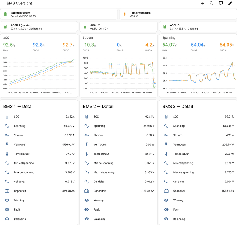

interessante info... net een bit ontleed dat BMS1 de CCB had ingeschakeld.
Schijnbaar de Charge Current Balancer.
Kan kloppen, want die pakte zojuist beduidend minder stroom dan de andere 2.
Afbeeldingslocatie: https://tweakers.net/i/J-8OBZdCgS-SSDAOcf2x_nSBXvU=/800x/filters:strip_exif()/f/image/jVBHYxjl9oTg8b9UXzaiU8k6.png?f=fotoalbum_large

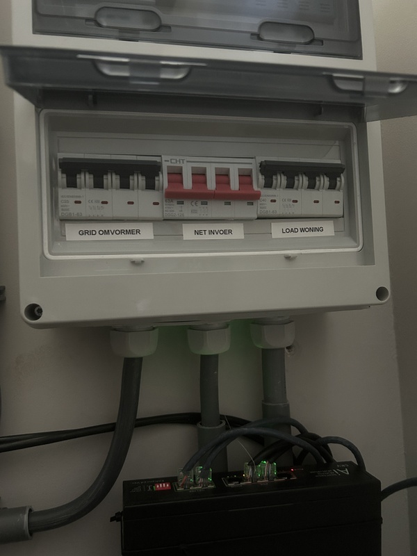

  • Gijs007
  • Laatst online: 30-09 21:52
Speedy-Andre schreef op zondag 5 april 2026 @ 03:03:
De stand-by schakelaar staat op stand 1, dat is zonder de Deye en dan valt alles idd uit.
Die schakelaar zou ik niet omzetten met de groepenkast actief.
Ik ben benieuwd wat er bij de Deye aan schakelaars of beveiliging is geplaatst want dat mis ik hier.
paQ schreef op zondag 5 april 2026 @ 07:00:
Uuuhhh. Huh :?
Het lijkt of jouw ATS component ook als ATS is aangesloten dan. Staat ie op AUTOMATIC?
Zo doet je hoofdschakelaar inderdaad gewoon wat ie moet doen. Maar het is me niet duidelijk waarom je twee ATS-en achter elkaar zou willen.
Welke instructie heb je gekregen bij die ATS? Die in auto stand handmatig omschakelen gaat mis zo ver ik weet.
Ik heb geen instructies gehad over de ATS, deze installateur was er helaas niet heel erg bekend mee; gezien hij de hoofdschakelaar i.p.v. de hoofdzekeringen omzette.
Ook gezien de eerdere berichten hier, maak ik mij dan toch een beetje zorgen of het wel correct is geïnstalleerd.
Hierbij de foto's:
Afbeeldingslocatie: https://tweakers.net/i/NUMsQsUyOysKMcOiDiP877aIm4A=/x800/filters:strip_icc():strip_exif()/f/image/Mfv3g2lcZENyx4SjSYv6T8XS.jpg?f=fotoalbum_large
Afbeeldingslocatie: https://tweakers.net/i/Ku5ZIz5GK9lVuwvrtFKklK1JVXY=/x800/filters:strip_icc():strip_exif()/f/image/7iHe2g1yJGQHL9qKMUKAh2F5.jpg?f=fotoalbum_large
AMD Ryzen 7 9800X3D | Corsair H150i Elite LCD | GigaB X670E-AORUS XTREME | G.Skill F5-7800J3646H16GX2-TZ5RK | ASUS ROG Astral LC OC GeForce RTX 5090 | Corsair HX1500i shift | Crucial T700 4TB | Intel Optane P5800X 1.6TB | MP600 NH 8TB | Corsair iCUE 5000T

  • Speedy-Andre
  • Laatst online: 02:41
Speedy-Andre
Sony ZL, XA, Nokia XR20
Gijs007 schreef op maandag 6 april 2026 @ 15:59:
Hierbij de foto's:
Ik zie naast de 'noodknop' die de Deye met het net verbindt een onderbreker, waarschijnlijk 63A die de groepenkast voedt via de dikke 5x10m2 kabel.
De ATS in de groepenkast (met lampjes) is voor stand-by (zonder de Deye) of via LOAD van de Deye.
Staat hij net als op de foto op stand 1 dan heeft de Deye wel prik maar hij voedt de groepenkast niet.
Best slecht dat iemand dit plaatst maar niet kan uitleggen hoe het werkt |:(
Hoe kan hij zich of de klant van een goede werking verzekeren?
Met off-grid kast bij de Deye zitten er 3 onderbrekers in, de 'noodknop' en de losse onderbreker zijn dan weg.

  • Dbm12
  • Laatst online: 22:03
Mm zie nu wel wat geks in het dashboard van Balans. In de laatste drie activaties heb ik geen strakke lijnen meer en zie ik de netaansluiting “stuiteren”. Soms tot 4000W verschil. Terwijl daarvoor het super strak is. Als ik het vergelijk met mijn P1 meter (1 sec meting) is die heel strak en geen rare afwijkingen te zien.
Iemand anders ook toevallig dat het opeens afwijkt?
Hierbij de foto's:
Goed om te zien dat de "@dof methode" van bedraden is toegepast
  • Wolly
Dbm12 schreef op maandag 6 april 2026 @ 20:16:
Hier niets vreemds aan de hand. Al brak mijn 19:36 activatie wel sneller af dan de jouwe.

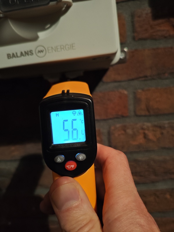

Ik was toevallig even in de garage en merkte dat de omvormer vol aan het blazen was dus even de kabels gevoeld en die waren behoorlijk warm na een 4 tal activaties na elkaar. Enige wat ik heb liggen is een IR thermometer van ome Ali dus zal wel niet heel accuraat zijn maar schrok toch wel van deze temperaturen. Met name die bij het contactpunt.
Meten jullie ook zulke waardes?

  • Wolly
@Balans Energie Wees verstandig, ik heb het al eerder aangedragen hier, informeer de klant. Geef een geplastificeerde A4 met info mee en hang die bij de apparatuur.
Als de klant in al zijn ontwetendheid deze schakelaar gaat omhalen is er kans op schade.

  • zunrob
Nick_v schreef op maandag 6 april 2026 @ 20:26:
Ja, die contactpunten worden idd zeer warm. Soms helpt een andere kabel.
  • zunrob
Voor iedereen die in HA al geklust heeft, hoe detecteren jullie een activatie? Is dat zo simpel als:
If absolute(battery power)>12kw then activatie?

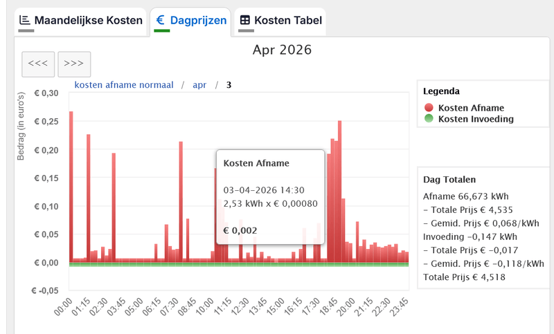

Het is voor mij niet duidelijk welke prijs we betalen voor onze stroom. Als ik naar de eerder gerefereerde onbalans prijzen kijk op; https://services.tenergy....spx/actualimbalanceprices
Dan kregen we afgelopen vrijdag op de onbalans markt €0,50 per kWh toe voor afnemen van energie:
Afbeeldingslocatie: https://tweakers.net/i/LD5M445lGsJxLLi1DTd7AYi4s9E=/800x/filters:strip_icc():strip_exif()/f/image/VV7XwwDDd1zKEaWRPV9twBcu.jpg?f=fotoalbum_large
Heb toen zelfs de auto nog opgeladen.
Maar als ik dan naar de grafiek en dag resultaat bij Balans Stroom kijk, dan zie ik de epex prijzen, en op basis daarvan moet ik toch bijbetalen.
Afbeeldingslocatie: https://tweakers.net/i/_tzuQ0sg1jwaeqRTeZupCzQ-g0w=/800x/filters:strip_exif()/f/image/WzVhruYzDiroaSSnkcVoeowX.png?f=fotoalbum_large
Bij Balans Energie zie ik die negatieve energie prijzen ook niet terug:
Afbeeldingslocatie: https://tweakers.net/i/_AsJ5QxBPV8k_6vBFbE8Nh0e_OA=/800x/filters:strip_exif()/f/image/Kt6JVqUy6JHS9ctQyNiznoe8.png?f=fotoalbum_large
Afbeeldingslocatie: https://tweakers.net/i/_LkQ9u7cC14G0n5pcgxfez90Bsk=/800x/filters:strip_exif()/f/image/svSsNsdsQdkzKckw9bQnvxpb.png?f=fotoalbum_large
Wat zie ik over het hoofd?

Gijs007 schreef op maandag 6 april 2026 @ 21:00:
Al mijn batterij modules staan nog netjes op 6 cycli. Zit wel een klein verschil in het laad percentage van iedere module, maar dat valt binnen de 1%. Zal wel door eventuele onbalans tussen individuele cellen in de batterij modules komen.
Gekeken bij tennet verreken prijzen en eventuele regeltoestand 2? Dat is de uiteindelijke onbalans die je betaald.

Hoe weet ik dan wat ik uiteindelijk betaalde? In de laatste afbeelding van mijn post hierboven is te zien dat er toen regelmatig werd omgeschakeld tussen laden en ontladen. Had ergens verwacht dat dit dan wel op de meest gunstige momenten zou gebeuren, waardoor het voordeel zo optimaal mogelijk is.
  • Wolly
Gijs007 schreef op maandag 6 april 2026 @ 21:12:
Dat staat onder "Verbruik per 15 minuten voor xx-yy-2026" bij resultaten.

@Gijs007 Je systeem werkt nu parallel aan NET. Niet via LOAD dus.
Ik zou hem echt op MANU zetten en terugschakelen naar de juiste modus.
(het maakt niet bijster veel uit, maar je off grid werkt nu pas nadat de ATS is omgesprongen, en dan ga je van NET naat gridforming LOAD)
[ Voor 33% gewijzigd door paQ op 06-04-2026 21:35 ]

Niet perse, want als je dan een groot verbruiker inschakelt (bijv. auto laden), dan zou dat ook als activering worden gezien.
Je zult dus grid en battery power moeten gaan combineren. Zie deze post: PisPix in "Ervaringen met onbalanshandel door Balans Batterij & Energie"
Voor PV uitschakelen zou je dit kunnen toepassen:
jeeedeee in "Ervaringen met onbalanshandel door Balans Batterij & Energie"
Ben deze voorbeelden voor mijzelf nog aan het uitwerken en finetunen, vooralsnog was die PV uitschakeling niet altijd even gunstig. Ik ga de regeltoestand van TenneT bijv. ook meenemen in mijn automation.
paQ schreef op maandag 6 april 2026 @ 21:28:
Heb hem net omgezet, nadat ik eerst de hoofdschakelaar had omgezet.

zunrob schreef op maandag 6 april 2026 @ 20:59:
Nog niet aan toegekomen. Maar -12kW is in iedergeval niet voldoende en te simpel.
Bij import telt je huisverbruik mee en kan dus naar huis gaan ipv batterij (bijv tijdens ev laden)
Bij export telt je pv productie mee, dus alles boven 4kW pv overechot gaat van die 12kW export af.
Je moet dus iets met de combi van ook je p1 meter en pv overschot.
