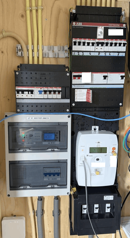

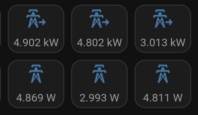

  • zunrob
Wolly schreef op vrijdag 3 april 2026 @ 19:21:
Wat is precies het nadeel? Werken er dingen niet hierdoor?
Nee, dat is het vreemde, alles lijkt gewoon te werken. En eigenlijk zou ik verwachten dat het dan ook niet werkt omdat het veld dan anders draait.
Enige is dus dat ik een mismatch zie tussen wat de Deye meet en de P1 meter qua fase.
Afbeeldingslocatie: https://tweakers.net/i/EDrbavH_hdm_MzbtaOC10mKvduI=/fit-in/4920x3264/filters:max_bytes(3145728):no_upscale():strip_icc():strip_exif()/f/image/fKanbalqvCHogURMkbLnHBzw.jpg?f=user_large
Boven van links naar rechts fase 1 tm 3 van de P1.
Beneden idem maar dan van de Deye.

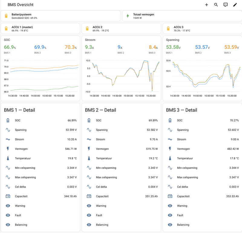

  • blue eyes
  • Laatst online: 23:33

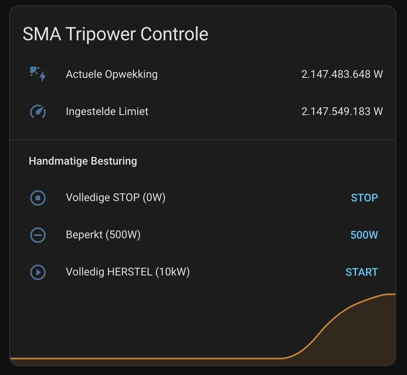

Inmiddels contact gehad met mijn leverancier / tussenpersoon waarbij ik beide PV installaties heb gekcoht.
Zoals gezegd, beide achterligende partijen failiet gegaan...
Ze zijn nu bezig een bedrijf op te schakelen, zodat ik SMA via MOD BUS kan bedienen en de Enphase installatie op mijn naam wordt gezet, om dan essentiele instellingen te wijzigen, dit na dat de meterkast is aangepast (offerte loopt - volledig opnieuw opbouwen) (en Enphase spoelen erin).
Voorbereiding in HA - test dashboard SMA.
Status weergave geeft nog verkeerde waarde, dit zou of 0, 500 of 10000 moeten zijn. Omdat dit gelocked is (leverancier nodig) zou dit 10000 moeten zijn. AI geeft wat opties, morgen met zon verder testen.
Actuele opwek 0 watt... ook hier vindt AI iets van.
Afbeeldingslocatie: https://tweakers.net/i/w8fS0tWXYBlO0Yo9twE7-jmPiwA=/800x/filters:strip_exif()/f/image/eZFZhFwjjdseqoWdSfKntZIp.png?f=fotoalbum_large
Wat een gedoe om zoiets eenvoudigs als toegang verlenen tot...

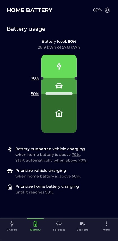

Ik heb trouwens off-grid. Homewizard 3F-meter voor solar, load en nog een HW P1-meter. En de Deye zit er ook in want daarmee kan ik ook batteryboost doen zonder te importeren.
Maar deze instellingen bedoel ik.
Afbeeldingslocatie: https://tweakers.net/i/wONqRS8TZzMFOnnlYBX9sFDHwtY=/x800/filters:strip_icc():strip_exif()/f/image/KdAZ8emEUDiqjxYyLAoEmDqo.jpg?f=fotoalbum_large
Wel uitkijken met het verwijderen van de P1-meter uit de Peblar, want als de thuisaccu leeg is kan je wel over de 25A gaan op een fase. Dus loadbalancing moet dan door EVCC uitgevoerd worden.

Ja, de SoC va de Deye kan je aan evcc voeren en dan heb je die batterij instellingen pagina. Maar doordat de EMS van BE de batterij bestuurt, maak je het nodeloos ingewikkeld. Zeker als een bepaalde SOC target waarde in de EMS overeenkomt met een van de evcc ingestelde waardes op de soc.
Ik bestuur evcc nu op lage epex tarief met pv modus. In pv modus gaat hij dan snelladen als epex < 2 cent. De balans ems bestuurt dan de SoC van de batterij obv onbalanstarief die om die epex heen danst en dus krijg je automatisch veel import activaties als onbalans onder epex duikt.
De pv only modus gebruik ik daarom bijna nooit echt als solarladen, maar puur als gunstige epex momenten snelladen. Dat solarladen met <3kW geeft toch alleen maar verliezen aan de voertuig omvormer AC/dc kant . En als je veel pv productie hebt, wil je toch de SoC van de batterij lager hebben zodat ie niet vol zit halverwege de middag met negatieve tarieven. Extra bonus is dat activaties met negatieve tarieven a 16kW gaan i.p.v. 12kW.
  • KoningSlakkie
  • Registratie: November 2015
  • Laatst online: 02:21
Get!em schreef op vrijdag 3 april 2026 @ 22:47:
Bij mij hangt het af van hoeveel ik moet laden.
Als ik veel moet laden (of weinig zon/winter), gebruik ik inderdaad jouw methode. Laden via solar modus op lage EPEX prijzen, terwijl de EMS van Balans Energie de dips in de onbalansmarkt meepakt. Dat werkt vaak gewoon prima. Soms koop ik nu juist duur in, dan was batteryboost voor de avond goedkoper geweest. Met risico dat je export voor extreme hoge prijzen mist.
Maar als ik meerdere dagen heb om te laden, stuur ik mijn energie liever direct naar de auto. Liever direct naar de auto met verlies dan eerst naar de thuisaccu en later weer terug, zo vermijd ik dubbel conversieverlies.
Daarnaast houd ik de SoC van mijn thuisaccu bewust wat hoger (~50-65%%) om te voorkomen dat er onnodig wordt ingekocht bij middelmatig lage prijzen. Daarmee maak ik het misschien complexer dan nodig, maar het voorkomt situaties waarin Balans Energie bijvoorbeeld voor 6 cent/kWh inkoopt terwijl ik dat had kunnen vermijden.
Echt negatieve prijzen pak ik uiteraard wel mee, laatst nog rond de -52 cent/kWh. Dan schakelt evcc (via automation via HASS) naar fast charging en dan importeer ik met ~16 kW.
Battery boost gebruik ik om de auto te laden zonder extra netimport. evcc knijpt dan netjes af zodat ik rond de 11-11,5 kW uit de Deye trek.
De drempelwaardes in evcc instellen blijven wel grotendeels trial and error. Het is geen exacte wetenschap, meer finetunen op basis van gedrag van de balans EMS en mijn verwachte productie en energie behoefte.
Complex? Ja dat wel :$ met aFRR zal het hopelijk minder gerommel in de marge zijn.

  • SlinkingAnt
zunrob schreef op vrijdag 3 april 2026 @ 20:48:
Hoe hebben jullie het ontdekt, werkte er iets niet?
Als de fases daadwerkelijk gewisseld zitten tussen netaansluiting en mijn HS is dat waarschijnlijk gebeurd bij wisselen naar een slimme meter.
Jij hebt dus de fases op de bovenkant van de HS omgewisseld?
Voor de goede orde, Balans heeft hier niks verkeerd gedaan. Het zit voor mijn hoofdschakelaar (waarschijnlijk) verkeerd.
De MID-meter gaf rare voltages aan op de fases (zie post ergens half oktober), bij het corrigeren daarvan kwamen we er via de MID-meter achter. Bij het 1 voor 1 inschakelen van de fases bleek dat er 2 omgedraaid zitten. Via de dsmr-meter konden we achterhalen welke dat was, dus hebben we die 2 omgedraaid tussen de netaansluiting en de HS.

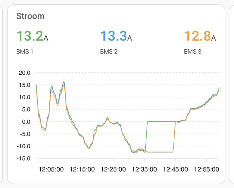

paQ schreef op zaterdag 4 april 2026 @ 15:29:
Na er veel te veel tijd in te hebben gestoken :') al wel een heel eind gekomen.
Zit nog erg te stoeien met de tekstuele data, en op 'saaie' dagen als deze waar er amper wat gebeurt, zal dat ook nog wel even gaan duren met testen.
En de celspanning is het meest spannend voor de vertraging in SOC toename boven de pak weg 89%
Dan zie je de min en Max uiteenlopen en kan de balancer zijn werk doen, daarom duurt het ook zo lang omdat die min naar de Max moet oplopen en als de packspanning hoog genoeg is bereik je de 100% SOC

@paQ Zie goed uit wat je hebt gebouwd, met welke componenten maak je nu verbinding voor die data?
[ Voor 3% gewijzigd door Ersus op 04-04-2026 17:15 ]
214kWh LFP | 48kVA Victron Multiplus | 24.3kWp O/W | SMA Tripower x 15 | SmartSolar 450/200 | Daikin Multi+ 5MXWM68A9 met 2x Perfera FTXM42A | Fujitsu Atlantic Calypso Split V3 200L | Gasloos | 500m2 bj 1900
  • paQ
  • Laatst online: 00:26
Ersus schreef op zaterdag 4 april 2026 @ 17:15:
Heeeeeeel veel trial and error met een ESP32 aan de RT485 van de master BMS.
Ik ben er nog niet helemaal, maar hopelijk vind ik de komende dagen de ontbrekende schakels.

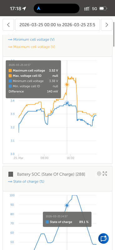

Onbalans kan er bijvoorbeeld zo uitzien wat betreft celspanning en SOC, in dit geval is de SOC met een externe SmartShunt gemeten.
Het duurt ontzettend lang om de boel gebalanceerd te krijgen als je een lange tijd geen uren lang 100% hebt aangetikt. Ik moet ook binnenkort maar weer eens zeker twee tot drie dagen de tijd nemen om te balanceren.
Door het handelen, en dan vooral korte up’s en down’s, lopen de celspanningen sneller uiteen.
Afbeeldingslocatie: https://tweakers.net/i/IhZm0o-jR4-q_GXDMMLVZvoMFws=/x800/filters:strip_exif()/f/image/FTVUawfCCUcuPruMgCbGynuf.png?f=fotoalbum_large

paQ schreef op zaterdag 4 april 2026 @ 17:21:
Ik neem aan dat die esp32 op een batterij zit?
Op foto's zie ik dat de RS485 die geheel links op elke batterij zit vrij is en dat de 2 rechtse voor doorlussen zijn.
Ik heb een lan-RS485 servertje waarmee ik ze zou kunnen uitlezen, pas nog getest met een SDM72.
Het is de vraag of er al een master actief is (de Deye?), zo niet dan kan die module master zijn.
Werkt het niet goed dan zou het kunnen dat 2 masters elkaar in de weg zitten of er zijn 2 apparaten die dezelfde identiteit hebben of dat willen :)

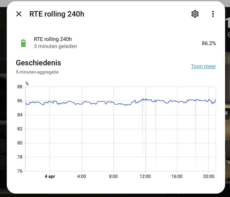

Mijn 10 dagen RTE sensor -met externe meting aan LOAD zijde- loopt nu 2.5 week, en hangt steeds tussen de 84 en 87*. Vandaag al heel de dag zowat RTE 86.
Afbeeldingslocatie: https://tweakers.net/i/_mFwkCG7Cd9Ps3KYuw6DZBcJoog=/800x/filters:strip_exif()/f/image/GKKtp3e7asw68DqlbCPKQjQG.png?f=fotoalbum_large
Toch valt me dat niet tegen.
Ik denk wel als je een laag huisverbruik hebt de RTE lager kan uitpakken.
* Dat is doorgaans ca 2-2.5 punten lager dan de RTE meting met Deye Solarman waardes.
[ Voor 7% gewijzigd door paQ op 04-04-2026 20:56 ]

  • Laatst online: 22:50
85% RTE vind ik netjes genoeg tov sigenergy’s 90% (obv waardes van het systeem). :)

Heb het wel getest met de installateur er bij. Die zette de hoofdschakelaar om, maar toen viel de stroom in huis uit...
Off-grid werkte wel door de hoofdzekeringen uit te schakelen, maar ik zie zo gauw niet in hoe er wordt voorkomen dat de batterij het net op levert bij stroomstoringen.

De stand-by schakelaar staat op stand 1, dat is zonder de Deye en dan valt alles idd uit.
Die schakelaar zou ik niet omzetten met de groepenkast actief.
Ik ben benieuwd wat er bij de Deye aan schakelaars of beveiliging is geplaatst want dat mis ik hier.

Uuuhhh. Huh :?
Het lijkt of jouw ATS component ook als ATS is aangesloten dan. Staat ie op AUTOMATIC?
Zo doet je hoofdschakelaar inderdaad gewoon wat ie moet doen. Maar het is me niet duidelijk waarom je twee ATS-en achter elkaar zou willen.
Welke instructie heb je gekregen bij die ATS? Die in auto stand handmatig omschakelen gaat mis zo ver ik weet.

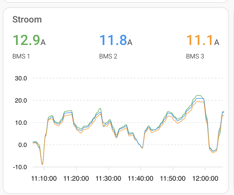

effe mierenneuken over de busbars
Ik denk zelfs dat er nog verschil zit in de busbars diagonaal aansluiten :D
Zowel + als - zijn bij mij nu
1. hoofdkabel
2. accu 1
3. accu 2
4. accu 3
accu 1 krijgt en geeft altijd de meeste stroom :D
Afbeeldingslocatie: https://tweakers.net/i/qj18bDI51srABAHPQeCOROnUprQ=/800x/filters:strip_exif()/f/image/2zUW2go7J1eiScRfZEtEehKs.png?f=fotoalbum_large
Ik verwacht dat dat verschil kleiner wordt als ik de busbars zelf ook diagonaal aansluit.
De afstand op de busbar zelf heeft schijnbaar ook invloed. (?)
Meteen even aangepast. Het is iets beter idd, maar nog niet perfect gelijk.
Zal alle punten van met name accu 3 nog eens nalopen. Kan natuurlijk ook gewoon intern in de accu zitten.
Beetje vanwege temp verschil wellicht.
Afbeeldingslocatie: https://tweakers.net/i/0-PfqKsQtEXBZ735BY2-o8VfPXI=/800x/filters:strip_exif()/f/image/eCirFQerQ6jEobPJ7MTyk4OH.png?f=fotoalbum_large
[ Voor 27% gewijzigd door paQ op 05-04-2026 13:17 ]

Afbeeldingslocatie: https://tweakers.net/i/oGjxhXN4O67f_j9IM4urbxSpIxw=/x800/filters:strip_icc():strip_exif()/f/image/peGBxWKcx0IIcb1PuzIdO6VI.jpg?f=fotoalbum_large
Gaat/is ie dan nu aan het balanceren? Of moet de bovenste dan ook >95% zijn. De bovenste SoC neemt nu al weer wat af...
Ja. Maar je kunt beter een schermpje terug.
Kijken naar de laadstroom.
In wezen loopt de spanning steeds op en de stroom af. De BMS gooit de limiter aan, en als vol, dan weert ie het laden. En hoe voller alles wordt hoe minder laadstroom er doorkomt. Daarom kan het ook echt uren duren.
