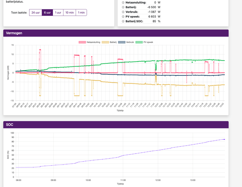

Bij wie klopt de waardes die de omvormer afgeven ook niet?
Vandaag heb ik tot nu toe 11 kwh opgewerkt met de zonnepanelen. De omvormer gaf aan dat die voordat de zon ging schijnen op 30% stond. Dat is ongeveer 15 kwh.
11kwh erbij zou betekenen dat er 26kwh in de accu zou kunnen zitten maximaal. = iets meer dan 50%
Deye gaf al geruime tijd 100% aan en was aan het terug leveren.
Paar weken terug was het probleem dat er maar 1 batterij gebruikt werd en er met 50% al terug geleverd werd, Don heeft toen een update geinstalleerd en toen leek het te werken maar schijn bedriegt dus.
Helaas wordt er zeer slecht gereageerd op mail, telefoon sowieso nooit opgenomen en ben ik er nu toch wel een beetje klaar mee.

Als ik vergelijk met mijn grafiek en. opwek dan zit de jouwe wel snel op 100% idd

Heb wel 20 zonnepanelen op het dak liggen maar zo snel als wat de deye zegt gaat het nou ook weer niet :P

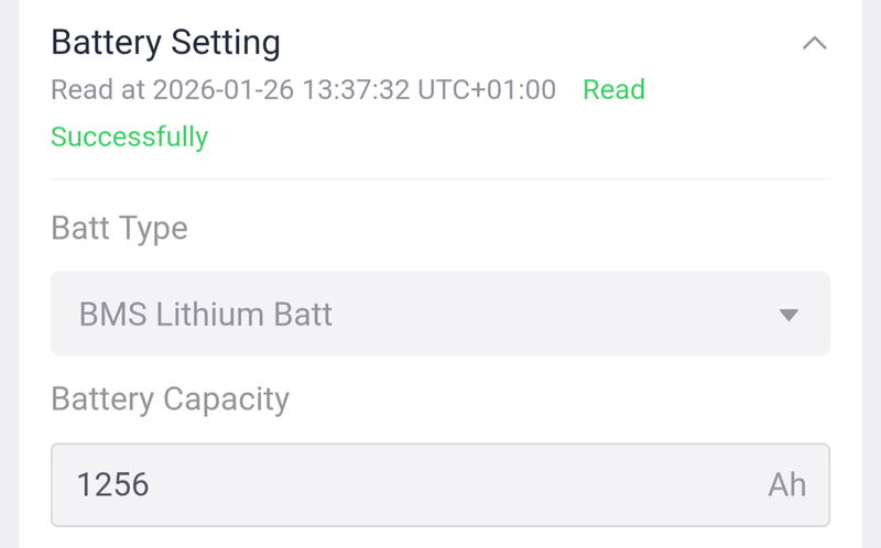

Ik weet niet of het nodig is maar in de Deye heb ik destijds wel de batterij capaciteit aangepast.
Dat zal waarschijnlijk indicatief zijn, waar andere waardes mee worden berekend. Ik heb hem ook maar verhoogd via HASS. Kijken of de battery capacity dan ook hoger wordt weergeven. Zolang ik maar in werkelijkheid 64 kWh heb O-)

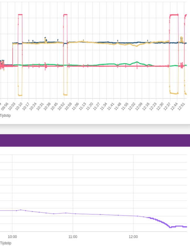

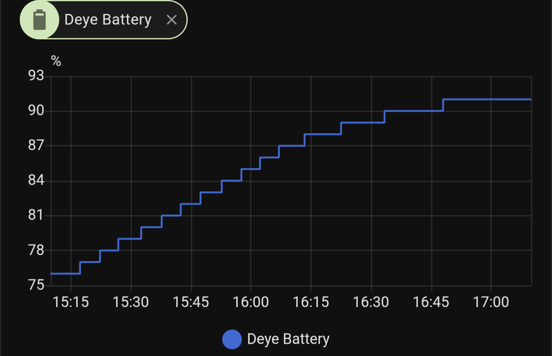

Ik vond dit een leuk plaatje om te delen. Hier wordt de afgelopen 2 uur met min of meer constant vermogen vanuit PV geladen (geen export). Hier zie je duidelijk dat ie er steeds langer over doet om een stapje te maken.
Afbeeldingslocatie: https://tweakers.net/i/wo9YoB55HM-FTxTLceYEkw2vTEQ=/800x/filters:strip_exif()/f/image/khxyhXpfku48m0U2TA9Qf7jO.png?f=fotoalbum_large
Afbeeldingslocatie: https://tweakers.net/i/SaQSvvfg6jbLmRx4FJpRYXhyFOQ=/800x/filters:strip_exif()/f/image/xMm2jHBNIGffJyY8NVvoNNav.png?f=fotoalbum_large
Dit bevestigd mooi wat hier al eerder werd gezegd door o.a. @paQ, dat balanceren nodig is. :)

Het kan natuurlijk ook bevestigen dat de opbrengst van de zonnepanelen lager wordt naarmate het later wordt

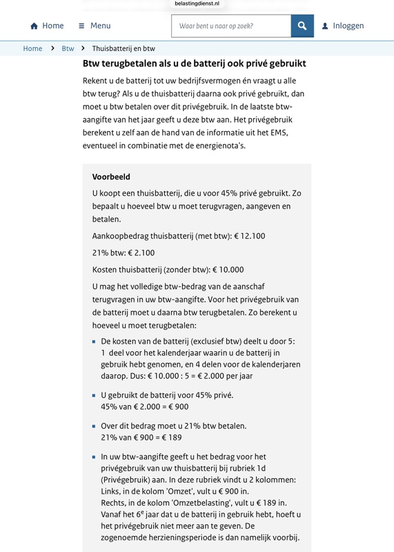

Het eerste kwartaal is voorbij, dus tijd om een eerste btw aangifte te doen.
Waar ik nog niet helemaal uit ben is hoe ik bepaal in welke mate ik de accu privé heb gebruikt.
Nu zat ik te denken om via de dashboard te kijken naar hoeveel kWh er in de afgelopen 3 maanden vanaf het grid gekomen is en hoeveel er in kWh het grid op is gegaan. Hierbij wil ik dan nog wel 10% bij de levering naar het grid optellen ivm rendementsverlies.
Voorbeeld, fictive getallen zodat het matched met het voorbeeld van de belastingdienst:
1000 kWh van het net afgenomen en 500 kWh teruggeleverd. Rekeninghoudend met rendementsverlies wordt de 500 kWh een 550kWh. Oftewel een zakelijk verbruik van 550/1000 = 55% En privé gebruik is dan 45%.
Volgens de belastingdienst zou je dit privé gebruik dan moeten corrigeren op je jaardeel van de btw. Echter is dit slechts data van een kwartaal en niet van een jaar.
Hoe pakken jullie dit aan? Ik heb de neiging om de 45% privé gebruik alleen over een kwartaal te rekenen ipv over een jaar. Op basis van onderstaand voorbeeld gaat het dan om een kwart van 900 euro waarover ik dan btw zou moeten betalen.
De KOR kan pas na de eerste btw aangifte, dus deze moet ik sowieso doen.

Bij mij wijkt de Deye SoC % nogal af van wat er gemiddeld in de batterijen zit. Met als gevolg dat ik soms vanaf 20/30% een drop naar 0% heb (met ongunstig laden tot gevolg). Eerst dacht men aan een firmware probleem van de batterijen maar dat bleek het niet te zijn. Volgende week komt er iemand langs voor de communicatie kabel tussen de batterijen en Deye.
@Wolly is het een rj45 / rj11? Ander knijp ik hem zelf wel. Zat het bij jou aan de Deye kant niet goed of aan de batterijen kant?

fenrir schreef op woensdag 1 april 2026 @ 18:21:
ZIt hier nu ook mee te stoeien.
Allereerst heb ik een 'batterij opgeladen'en een 'batterij ontladen' totaal in het dashboard.
Maar wat is nu het zakelijke en wat is het prive gebruik :?
Jij kijkt naar import en export, maar dat zegt ook niet veel over het gebruik van de accu. Als je zonnepanelen hebt is export alweer vertekend. Zojuist ook de Solarman Smart app geinstalleerd maar die kan ook niet aangeven wat direct is verbruikt uit de accu en wat is geëxporteerd uit de accu.
Edit) Denk dat ik eruit ben. (Batterij ontladen - export) / Batterij ontladen = prive percentage.
Dan kan je inderdaad bij de export nog denken aan een bepaalde compensatie door de omzettingsverliezen.

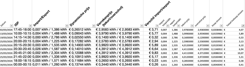

Hier de laatste dagen ook in de Excel gezet en maart nu compleet, op basis van de afrekenprijzen kom ik op volgende gegevens voor maart.
Afbeeldingslocatie: https://tweakers.net/i/F9mcLva-KuqCCrNUzqzvGpZHMFA=/fit-in/4000x4000/filters:no_upscale():strip_exif()/f/image/BlmCcdlSGxWTu38769yXkyXz.png?f=user_large
Ik heb de volgende berekeningen gedaan
  • Per kwartier dat er meer dan 0,2 kWh werd geïmporteerd/geëxporteerd de gemiddelde 'activatie prijs' berekend
  • Totaal afname prijs berekend op basis van de kwartier verrekenprijzen
  • Totaal import prijs berekend op basis van de kwartier verrekenprijzen
  • Aantal kWh berekend, en op basis daarvan de uiteindelijk gemiddelde prijs per kWh
Activatieprijzen zijn deels een vertroubeld beeld, omdat ik soms ook terugleverde zonder een activatie. Uiteindelijk best ok prijs voor verkoop van de zonnestroom, wel is te zien dat het grootste deel van de opbrengst van de volgende 10 kwartieren is gekomen
Afbeeldingslocatie: https://tweakers.net/i/K4YVm6Ano9ATpwPdY_FJOQ-0E1U=/800x/filters:strip_exif()/f/image/Gp5vspzQcK0T3pCsIRGjeMC7.png?f=fotoalbum_large
Als ik die eruit haal, dan zit ik in 1 keer op een stuk minder aantrekkelijk totaal, fijn dat die positieve en goede kwartieren er zijn :+
Afbeeldingslocatie: https://tweakers.net/i/qZpv7nrwv3ad794nrf_bDibhwtE=/fit-in/4000x4000/filters:no_upscale():strip_exif()/f/image/t189CnOWQTr6XDTQD5pMBUjB.png?f=user_large

jeeedeee schreef op donderdag 2 april 2026 @ 10:32:
Mooi overzicht! Geeft dit nu ook alle besparing aan tov geen accu? Als je het helemaal compleet wil hebben zou je ook nog moeten kijken naar het verschil in exportprijs en importprijs. En ook nog naar de prijs op het moment dat je hete verbruik had.
stel dat je die mooie 25e net de auto aan de lader had, zonder accu kostte je het juist veel geld.
Lastige materie om echt goed inzichterlijk te krijgen
Daikin 8kW FE⚡ 4,7kWp☀️ | 48kWh🔋 | Zoe 52kWh🚗
  • jeeedeee
@Schuurman92 Met of zonder accu is eigenlijk heel lastig, want dan ga je het ook over verliezen hebben. En b.v. het feit dat je dan juist op andere tijden gaat gebruiken/auto laden obv lage EPEX prijzen. Zonder accu neem je waarschijnlijk niet af op de onbalansmarkt, maar ga je laden op de EPEX markt als de prijs een paar cent is :)
Zelf vind ik het in elk geval wel prettig om te kijken wat nou de gemiddelde prijzen zijn van de activaties, en wat de eigen opwek opbrengt. Vooralsnog denk ik op basis van deze prijzen, dat een gewoon EPEX contract mij ongeveer hetzelfde had opgeleverd/gekost in de maand maart. Volgend jaar is alles ook weer anders omdat de EB niet gesaldeerd kan worden, ik hoop dat dan de hoeveelheid import echt wat kleiner gaat zijn... Dat is nu nog vrij fors.

Ik zie hier vandaag toch weer dat de laaste paar procent heel hard lijken te gaan. Ze zijn langsgeweest al om dit probleem te verhelpen, al had ik daarvoor niet eens door dat ik er last van had... Dus ik weet niet of dit is hoe het eruit ziet als het 'mis' gaat?
Of is dit een kwestie dat de SoC niet zo goed bekend meer is, want hij is al een hele tijd niet op 100% geweest hier..
zunrob schreef op donderdag 2 april 2026 @ 11:22:
Ik moet de laatste keer BTW-aangifte doen voordat ik de KOR in ga. Nu gaf de BD vorige keer aan dat ik een nul-aangifte kan doen. Ik heb daar toen niet over nagedacht, maar vind dit eigenlijk wel wat vreemd. Waarom zou ik nu geen BTW hoeven afdragen?
Ik zit met hetzelfde vraagstuk, was van plan om op jouw advies een nulaangifte te doen, maar een tweede datapunt zou welkom zijn! Heb zelf nu even geen tijd om erachteraan te bellen, maar we hebben nog een maand..
Je zou eigenlijk even de SOC op de verschillende accu's moeten vergelijken. Staat er eentje op 0 en een ander op 20% ofzo? Nu is het misschien al te laat want het leed is al geschied in de grafiek.
En 'ze kwamen langs zonder dat ik wist dat er een probleem was', bedoel je dat ze door monitoring vanuit de kant van Balans werden getriggerd om actie te ondernemen op een SOC die snel naar beneden viel?

bumble_bee schreef op donderdag 2 april 2026 @ 13:19:
Dit lijkt inderdaad een slechte berekening van SOC: balanceren is nodig.
Ik moet ook aangeven. Ik ga het volgende doen:
Bij prive-gebruik 1d vul ik in 1300 (BTW-bedrag) *0.35 (fictief percentage privegebruik) / 4 (voor 1 kwartaal) = €. 113,- Dit ga ik terugbetalen. Per 1-4-2026 is KOR ingegaan.

JeVe schreef op donderdag 2 april 2026 @ 14:42:
Het lastige hiervan vind ik, dat je 1d alleen hoort in te vullen in de laatste BTW aangifte van het boekjaar. Dat is dus niet die van het eerste kwartaal. Maar mogelijk is dat voor ons wel zo omdat de KOR in kwartaal 2 ingaat? Het betekent dan wel dat je een financieel nadeel hebt als je installatie richting het einde van een kwartaal plaatsvindt (omdat je dan over 2 kwartalen BTW aangifte moet doen ipv 1) en al helemaal als dat ook nog het laatste kwartaal van een jaar is (dan moet je dus over 2 jaar privegebruik afdragen). Ik vermoed dat daarom, om dat nadeel te vookomen, aan @zunrob verteld is dat hij een nulaangifte mocht doen over Q1. Maar dat zouden we even moeten factchecken. Scheelt een centje maar toch, ik ga er liever een keer goed van uit eten of zo.

Batterij nu 1 dag in bezit en hij is eindelijk uit zijn slaap ontwaakt. 45% SOC lijkt een trigger te zijn, aangezien hij alles daarboven op het net dumpt.
Afbeeldingslocatie: https://tweakers.net/i/w3v24Jqz_Te1SjHY87HHwVvC21I=/800x/filters:strip_exif()/f/image/CrdaMhaXgFwVKQnJHtrD6et5.png?f=fotoalbum_large
Chat (..) zegt dat Q4 voor privegebruik geen harde regel is en dat wij het wel kunnen gebruiken omdat voor ons het BTW-ondernemersschap na Q1 eindigt. Trouwens zegt Chat ook dat 20% privégebruik een reele inschatting is. Misschien doe ik dat wel :)

Ik heb drie methodes hoe ik het kan gaan opgeven bedacht.
  1. De meest zuivere (Export = handel, verbruik = prive)
  2. Middenweg (#1 regels + gedeelte import = handel (goedkope import op gunstige tijden is dan rationale))
  3. Meeste gunstige voor mij (#1 regels + alle import = handel)
Die laatste is dan de redenering dat in principe er alleen wordt ingekocht tegen gunstige prijzen waardoor het per definitie geclassificeerd kan worden als “handel”.
Qua percentages kom ik uit op de volgende in mijn geval:
  1. Handel: 34,4%, Privé: 65,6%
  2. Handel: 57,9%, Privé: 42,1%
  3. Handel: 71,5%, Privé: 28,5%
Ten op zichtte van #1 scheelt het bij mij de volgende hoeveelheid euro’s bij BTW teruggave:
  1. Basis
  2. +57,73 euro
  3. + 91,24 euro
De vraag is dus inderdaad welk model ik ga hanteren. Van allemaal valt wel wat te zeggen, zeker als je kijkt dat aFRR zeker voor een 90+% model voor handel zal gaan is dat ook wel fair. Maar aan de andere kant wordt er gevraagd naar de huidige status en zou #1 dus de meest eerlijke methode zijn….
Ik ben er zelf nog niet over uit welke methode ik ga hanteren. Ik heb nog deze maand om tot een keuze te komen. De methode om batterijverlies mee te nemen vind ik ook nog wel wat inderdaad.
Overigens voor de geïnteresseerde aangaande proces aanvragen startende ondernemer en aanvraag KOR.
  1. Aanvraag startende ondernemer per januari
  2. In Februari installatie batterij
  3. In Februari ook direct KOR aangevraagd met ingang Q2
  4. Maart bevestiging gehad dat KOR per Q2 in gaat
  5. Alleen BTW aangifte daardoor over Q1 nodig.

Dbm12 schreef op donderdag 2 april 2026 @ 16:21:
Bedoel je dan met 'gedeelte import'? dat dan een zelfbedacht percentage is van de import die het systeem in Q1 heeft gedaan of een hele exercitie om op kwartierbasis te kijken wanneer de import daadwerkelijk goedkoper was?
En heb je het over deze posten in het portaal?

  • zunrob
JeVe schreef op donderdag 2 april 2026 @ 15:31:
Huh, volgens mij hoef je privegebruik alleen in Q4 in te vullen? En nu dus niet van toepassing?
  1. Basis
  2. +57,73 euro
  3. + 91,24 euro
Ik ga het berekenen in kWh over de HWmeter die op de load hangt. Alles wat daarin is geïmporteerd is privé.
Dan kan ik alles in kWh wat over de p1meter Is gegaan classificeren als handel , bij import dan minus dus dat priveverbruik.
Omzetten in bedragen ga ik dan doen met gemiddeld maandtarief .

Get!em schreef op donderdag 2 april 2026 @ 17:00:
Maar je zult ook een deel rechtstreeks uit het net of van je zonnepanelen gebruiken, dat gaat ook over de HEmeter, maar is niet in de batterij opgeslagen geweest.

Wolly schreef op donderdag 2 april 2026 @ 16:40:
Ik hanteer hierbij de volgende definitie:
Import / batterijopgeladen = Percentage uit import
Import * percentage uit import = X kWh
Hiervan 50% alloceren aan prijsgestuurde import en dat dan meetellen om je prive/handel percentage te berekenen.
Zuiver is het niet, want een gedeelte van die batterij opgeladen is gekomen door de zonnepanelen er niet puur door import. Dat is ook precies de reden waarom ik in dubio ben. Qua BTW teruggave gaat het over tientjes werk tussen een duidelijk uitlegbare methode #1 in mijn geval. Of een BTW teruggave doen op basis van meer aannames.
Is dat mij tientjes waard vraag ik mij af.. Ik denk het persoonlijk niet.
En ja ik heb het gebaseerd op de maandstaat van de portal inderdaad.

deejeebv schreef op donderdag 2 april 2026 @ 17:13:
Omdat de zonnepanelen achter de load hangen bij mij, houdt mijn rekenmethode daar al rekening mee.
Het rechtstreekse import zonder tussenkomst batterij is inderdaad een dingetje, overschat daardoor iets het privé gebruik. Maar dat lijkt me niet heel erg.

Over de zonnestroom, dat is ook de bedoeling dat je die meeneemt:
Hier schrok ik eerst van, maar de BD vertelde dat omdat we ons nu registreren als BTW-ondernemer moet je dus ook BTW afdragen over wat je opwekt met de zonnepanelen en wat je hierover aan vergoeding krijgt. https://www.belastingdien...en-btw-voorbeeldaangiften
Echter, omdat we allemaal bij Balans zitten zit de vergoeding die wij krijgen al verwerkt in het 'resultaat' dat getoond wordt op het dashboard; je kunt dus bij 1a gewoon de omzet invullen zoals al eerder hier geschreven. Je neemt dan automatisch de zonnepanelen opbrengst mee.
Zie zunrob in "Ervaringen met onbalanshandel door Balans Batterij & Energie"
Maar gezien er niet echt een duidelijke verhouding zakelijk-prive is te maken met de gebrekkige data uit het EMS zie ik er ook geen probleem in hoe anderen het berekenen :+

Het is wel vreemd dat je de pv opeens moet meerekenen, met salderen kan je de btw wegstrepen als dat net zo veel is als je verbruik en dat is dit jaar nog steeds zo.
  • fenrir
fenrir
Voor pv zou ik zeggen dat je dan alleen het niet privé gedeelte hiervan moet meenemen in je btw aangifte.
Dat wat je direct zelf verbruikt daar krijg je geen vergoeding voor, dus hoeft er geen btw voor gerekend te worden.
Als je de import & export waardes uit het Dashboard meeneemt dan is de zakelijke opwekking van je pv er ook meteen erin verwerkt. Ik hou het denk ik hierop, bij eventuele controle valt dit mijn inziens te verdedigen en het scheelt maar een paar tientjes.
