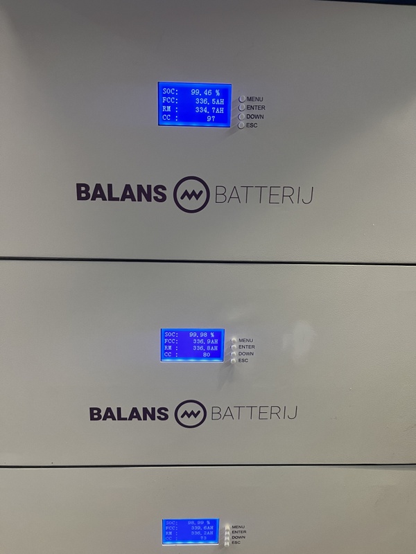

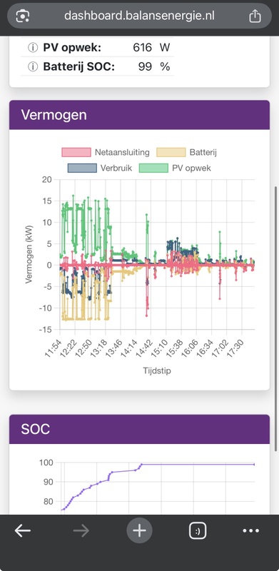

Zo dit is wel de langste 99 procent SoC hier. De import activaties van vanmiddag heb ik gemist :+ zelfs een kortstondig moment van 2 minuten positieve prijzen dus wat teruggeleverd. 🫣 ben benieuwd of het kwartiertje eerder in de middag morgen goed uitvalt qua afrekening
Afbeeldingslocatie: https://tweakers.net/i/Eq4bTnsii8BNzuufDDhKt_Fi_dU=/x800/filters:strip_icc():strip_exif()/f/image/4uMoPlUQtJcbsoYRvKcDK6g9.jpg?f=fotoalbum_large
Huidige toestand van de batterij, duidelijk nog niet diagonaal aangesloten. Kabels zijn ook tekort, dus hopelijk dat BE hier t.z.t. wat mee gaat doen in het kader van nazorg oid
Afbeeldingslocatie: https://tweakers.net/i/vfCanl3uQwPitejZqyULzGmjYBw=/x800/filters:strip_icc():strip_exif()/f/image/u5outySG7IEHOMD0hzOqsgra.jpg?f=fotoalbum_large
  • Get!em
Get!em
Oh die ja!
jeeedeee schreef op maandag 30 maart 2026 @ 17:59:
Hij wil hier niet verder dan 95%, laden gaat nog maar met 600W, de rest gaat naar Grid en batterij alarm = probleem gedetecteerd . Batterij capaciteit nog steeds 42kWh. Voltage 54,7 gemiddeld.
Als hij dan rekent met 95% van 42kWh zit ik nog best ver van de 48kWh af.

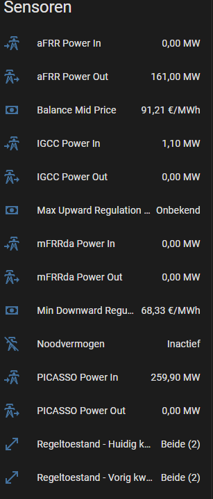

Ik heb dit zichtbaar in home assistant met https://github.com/aritmeester/tennet_balance. Je hebt ook een entity met de te verwachten regeltoestand van het huidig kwartier. Helaas kan ik geen screenshot tonen, geen toegang tot HA hier.
[ Voor 8% gewijzigd door jeeedeee op 31-03-2026 12:40 ]

jeeedeee schreef op dinsdag 31 maart 2026 @ 12:40:
Afbeeldingslocatie: https://tweakers.net/i/jqZYro5ADkW70ah8PFoiJQPGm00=/fit-in/4000x4000/filters:no_upscale():strip_exif()/f/image/EvP6syWNuErFB0t1gSr2qNW1.png?f=user_large

Die api van tennet dus, in de eigen lokale Homeassistant ;) via genoemde integratie.
We scrapen nu de tabel op tenergy. Werkt redelijk, maar bij mij knalt ie eruit bij hogere prijzen.

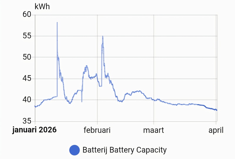

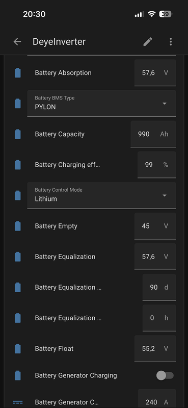

Bij mij is de Battery capacity in de Deye nog steeds 42kWh. Gisteren wilde hij ook niet voorbij de 55V (44,8V was hoogste) en hield op met laden (nog 300W ging erin), terwijl hij op 95% SoC stond.
Ik vermoed dat hij de juiste gaat aangeven na de float voltage en equalization voltage. Ben daarom benieuwd hoe die bij jullie staan. Heeft iemand voor mij de settings van de Deye? Bij de default 3 batterij packs. Mogelijk zijn ze hetzelfde, dan niks aan de hand, maar just checking.
Zie screenshot Afbeeldingslocatie: https://tweakers.net/i/mXVXXg1V_WGhi06hPcjudhU3wc4=/x800/filters:strip_exif()/f/image/Z7Fgc5JxsnLWpxJ0oajVhBEV.png?f=fotoalbum_large
  • Dbm12
  • Laatst online: 13:30
Get!em schreef op dinsdag 31 maart 2026 @ 20:39:
Zie screenshot [Afbeelding]
Bij mij (3 pack) staan precies dezelfde settings. Maar ik heb sinds februari niet meer de 95% aangeraakt :)
Battery capacity staat hier op 36,0 kWh.

Check. Zelfde dus ook op capaciteit. Toch apart dat sommigen wel 100% kunnen aantikken en ook 48kWh als capaciteit hebben staan.

Dbm12 schreef op dinsdag 31 maart 2026 @ 20:58:
Bij mij is de capaciteit nooit hoger dan 38,7 kWh geweest en hij staat nu op 37 kWh. Als de SoC op basis van die capaciteit wordt gemeten missen we wel wat handelsruimte
  • Get!em
Get!em
Oh die ja!
ede schreef op dinsdag 31 maart 2026 @ 21:03:
Dat is dus ook mijn grootste zorg. Maar kan t niet helemaal zien of de gemelde SoC en de capaciteit met elkaar relateren.

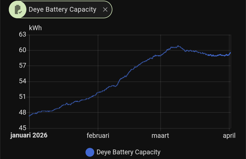

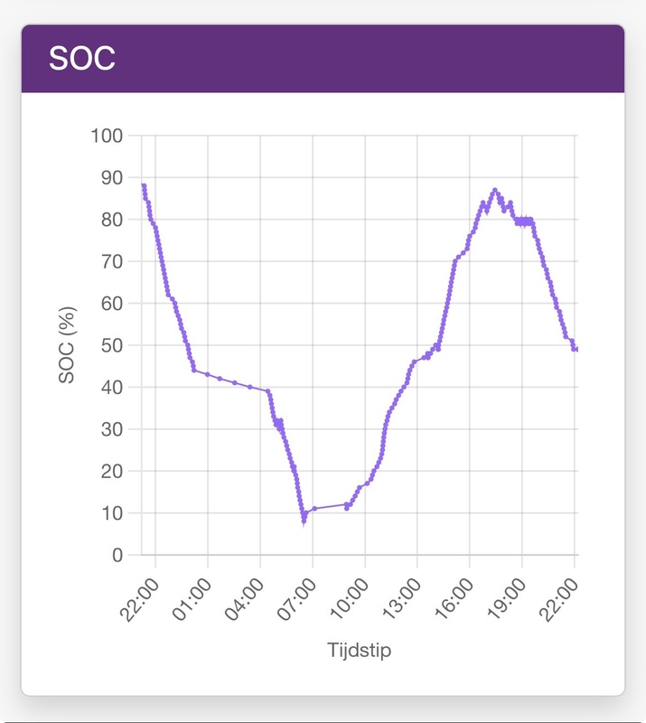

Hier is de capaciteit ook geen 48, maar wordt wel langzaam hoger?
Afbeeldingslocatie: https://tweakers.net/i/X-fa8i2yYE6Z7EU-K8m_07t79MA=/fit-in/4920x3264/filters:max_bytes(3145728):no_upscale():strip_icc():strip_exif()/f/image/3HMg5xZcpHnPRT4wXahmOvQT.jpg?f=user_large
  • blue eyes
  • Laatst online: 15:13
Hier loopt deze ook langzaam op, ik zit nu op de hoogste waarde sinds installatie, 64 kWh geeft ie aan, van de 80,4.
Maximale SOC die ik heb gezien is 90%.
Gemiddeld verbruik per dag zonder de auto ligt nog steeds boven de 35 kWh, dit is incluis omzettingsverliezen.

  • jeeedeee
  • Laatst online: 14:29
Hier gisteren 99 procent, maar ook nog lang geen 48 kWh…
Afbeeldingslocatie: https://tweakers.net/i/cG0GZxUJwoSBoHLheoX-5-mYIps=/x800/filters:strip_icc():strip_exif()/f/image/BEuo91nYysS36CEz9cX8S9vi.jpg?f=fotoalbum_large
Ook vannacht een rit van 99 (niet in beeld) naar bijna 9 procent gemaaktAfbeeldingslocatie: https://tweakers.net/i/7xUJwU6gMmqq3qMH2ijV_6ykBVM=/x800/filters:strip_icc():strip_exif()/f/image/kzaF61K6RnmNpNyuXMHvULqE.jpg?f=fotoalbum_large

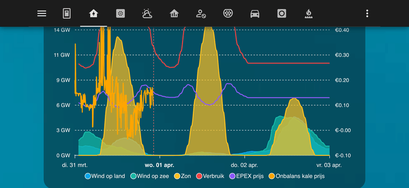

Verwachting:
Zie paarse lijn epex, waar onbalans omheen danst.
Afbeeldingslocatie: https://tweakers.net/i/B9dODTb8R3Y_LTasjRCmGCQClpA=/800x/filters:strip_exif()/f/image/Qw0M3fJFO7qGZPG0f163YGNk.png?f=fotoalbum_large
  • jeeedeee
Wolly schreef op dinsdag 31 maart 2026 @ 22:14:
De laatste dagen vind ik de verkoopprijzen best goed, vaak minimaal 15ct is mijn beleving. Niet verkeerd voor de solar energie die is opgewekt met tarieven rond de 0ct.
Aardig, maar meer ook niet. Ik vind het nog wel tegenvallen, de max van de EPEX lag vandaag op 18 cent en morgenochtend op 22 cent. Dus eigenlijk kan je beter daar zitten.
[ Voor 3% gewijzigd door jeeedeee op 31-03-2026 22:23 ]

  • paQ
Die 99% heeft deels nut.
Het balanceren begint bij soc 95. Dannis de max stroom nog 30A.
Zodra er 1 100 aantikt nog 17A.
Pas als een accu 100 wordt, dan werkt de FCC bij van die accu.
Hij stopt dan met laden en het beetje stroom dat de Deye nog toelaat gaat naar de overige accu(s).
De battery capacity wordt pas later weer bijgewerkt zodra je gaat ontladen. Als dat ongestoord terug naar 15 gaat bijv krijgt ie in wezen een hele nette telling.
  • paQ
Al die settings zijn er voor als je buiten je BMS om een accu (ont)laadt. Ze zijn zover ik weet irrelevant. We hebben accu’s met elk hun eigen BMS dus die handelen dat al zelf af.

  • qua111
  • Laatst online: 17-09 21:50
Afbeeldingslocatie: https://tweakers.net/i/Tem1bGm4TzRrPejlmyC3i2y9LWI=/800x/filters:strip_icc():strip_exif()/f/image/fzfJNHOiUKVzckJxq43bjfFq.jpg?f=fotoalbum_large
Hier vooral achteruitgang qua geschatte capaciteit dan, is dit de bedoeling?
  • zunrob
qua111 schreef op woensdag 1 april 2026 @ 13:37:
Hoeveel modules heb je? Hier 4 modules.
Afbeeldingslocatie: https://tweakers.net/i/n44DO3AummQuTE45hupYrZZ0jhA=/800x/filters:strip_exif()/f/image/vZHuorwpmy18Q5UFkVz44EWq.png?f=fotoalbum_large
