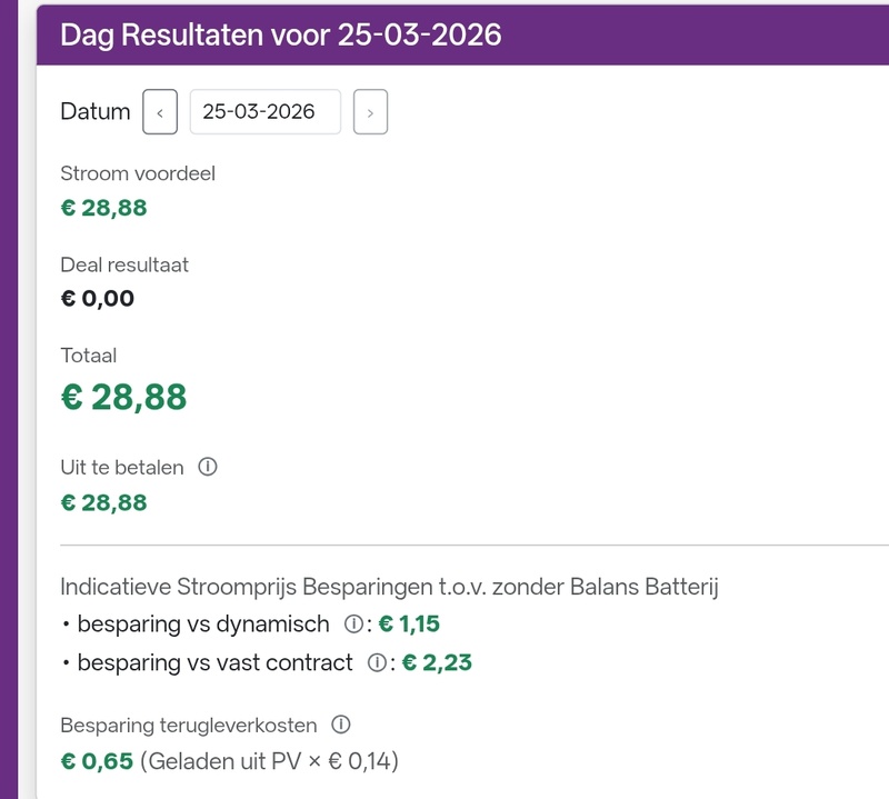

  • 0xygen500
  • Laatst online: 18:18
Afbeeldingslocatie: https://tweakers.net/i/A2bXjAC0f-et6V7HHf1K-4Ns_98=/800x/filters:strip_icc():strip_exif()/f/image/4QykEeZeJ8UZbKV2A8OmSMh3.jpg?f=fotoalbum_large
Let's go baby!
  • Single
  • Registratie: Maart 2026
  • Laatst online: 19-09 07:59
@oxygen500 dank voor de info.Ben nieuw op dit gebied moet duidelijk de waarden nog begrijpen.
Besparing tov dyn is die € 1.15 door de balansenergie batterij?
En de € 28,88 krijg je dan in totaal van BE?
En wat is de hoeveelheid aan Kw dat zo een bedrag bij elkaar sprokkelt?
[ Voor 14% gewijzigd door Single op 27-03-2026 07:19 ]

Single schreef op vrijdag 27 maart 2026 @ 07:15:
Op 25 maart was de terugleverprijs (dus vergoeding) op de onbalansmarkt van 20:15 tot ongeveer 21:00 ongeveer €4 / kWh. De balansenergie accu is toen gaan ontladen (in blokken) met als gevolg een mooi dagresultaat wat oa @0xygen500 poste. Het is niet altijd feest in zo'n situatie; de prijs kan ook omslaan waardoor je niets verdient of moet betalen.
Ik zie overigens mijn resultaten nog niet van de 25e
[ Voor 5% gewijzigd door Sportmind op 27-03-2026 07:36 ]

  • Single
jeeedeee schreef op vrijdag 27 maart 2026 @ 07:56:
Je kan deze berekening eens voor jezelf maken. jeeedeee in "Ervaringen met onbalanshandel door Balans Batterij & Energie" Hierbij ben ik ervan uitgegaan dat ik in de zomer iets meer opbrengst heb omdat ik later kan terugleveren en in de winter iets meer kwijt ben omdat ik goedkoper kan inkopen. Wel heb ik ivm auto en zwembad met warmtepomp en 25 kWp panelen gemiddeld een vrij hoog eigen gebruik van energie. Moet wel zeggen dat de Deye toch wel flink verbruikt, dus op basis van alleen EPEX zou ik nu op 10 jaar uitkomen. Ik zou dan zelf bv met home assistent iets moeten maken dat de aansturing regelt.
Hier ook ruim 29 euro in de plus voor eergisteren 😃
Ik gebruik op dit moment een 6.2Kw PowMr omvormer , die verbruikt 1.25A bij 52V v.d. accu. Nog zoekende naar een 0 op de meter zonder de hoofdschakelaar uit te moeten zetten.....

  • Laatst online: 08:42
Duurde even maar het resultaat voor de 25e is binnen 22,22 euro voordeel. Resultaten voor maart t/m 25e, Balansenergie / Balansstroom is 22,94 voordeel.

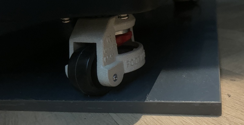

Heb nu een weekje mijn BE offgrid systeem, geïnstalleerd door Balans Stroom.
Top mannen de gebroeders Nick en Kevin, diagonaal aangesloten en netjes gewerkt!
Ik heb goede uitleg gehad en aantekeningen gemaakt. Kan dat uitwerken en posten bij interesse.

Ik heb de nieuwe versie. Totale hoogte is ook iets lager; 84cm. De wieltjes zijn ook anders volgens mij. Ik had nog een plaat liggen en er onder gelegd om de druk(punt)belasting beter te verdelen. Niet echt nodig, maar ja anders ligt de plaat toch maar in weg en nu heeft ie nog iets van nut. Diagonaal is de min op de middelste module en plus op de bovenste aangesloten, mocht ik kiezen voor een 4e dan hoeven ze kabels niet om te zetten. Afbeeldingslocatie: https://tweakers.net/i/OVoZecFc_MKrira8Vt_qZ3hPu5s=/800x/filters:strip_icc():strip_exif()/f/image/IaAgATHD4dXiLRBbVRwj0va4.jpg?f=fotoalbum_large

Ik heb sinds half februari het systeem geinstalleerd gekregen. Aangemeld als ondernemer en nu net de brief aangifte omzetbelasting gekregen voor oa Q1 dit jaar.
Klopt de methode van invullen nog steeds volgens the legend (dinsdag 13 januari 2026 20:01)?
Verder, zekerheidshalve:
" Bij 1A: het resultaat uit het BE dashboard over december 2025 (geïnstalleerd in die maand) ex btw. De kolom daarnaast het bedrag aan BTW (21%)"
resultaat = Bij tab resultaten: "stroomvoordeel" = "Uit te betalen"
Het bedrag op het dashboard is toch inclusief 21% BTW? Dus formulier nog BTW aftrekken?

Het was een hele vroege post van mij toen er nog 0 ervaring mee was om 4 kwartalen dus een jaar opgaves te doen voor ik de kor ging aanvragen.
Dat heb ik uiteindelijk niet gedaan.
Ik heb direct na de eerste opgave gelijk de kor aangevraagd en kreeg erop de toestemming plus de mededeling dat ik nog 1 opgave moest doen.
Die moet ik nu doen, de Btw heb ik al een tijdje ontvangen.
