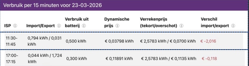

Volgens mij zit het als volgt.
Over het algemeen loopt de prijs voor opregelen en afregelen gelijk. Dat is bijvoorbeeld op de website van Tenergy goed te zien: Actuele voorspelde onbalansprijzen - Tenergy Services als de oranje en blauwe lijn uit elkaar lopen.
Dit lijkt in jouw voorbeeld van 17:00 - 17:15 ook het geval te zijn geweest.
Afname kost 2,57 per KwH Invoeden levert slechts 0,1135 per Kwh op. Dit terwijl de epex prijs op dat moment zelfs een fractie hoger lag (0,11891). Daarnaast heb je in dat ISP kwartier ook nog een heel klein beetje stroom afgenomen (maar wel tegen 2,57 per KwH) wat het resultaat van -0,118 verklaart.
Waar volgt uit dat afname 2,57 kost dan? De verrekenprijs bij ‘tekort’ is toch gewoon de prijs die je krijgt voor exporteren?
Ik zie nu trouwens op onbalansmarkt.com bij het historische prijsoverzicht van 23/3 dat bij beide ‘dure’ kwartieren regeltoestand 2 staat vermeld: geen opbrengst op onbalans. Dat zal dan eerder het probleem zijn denk ik?

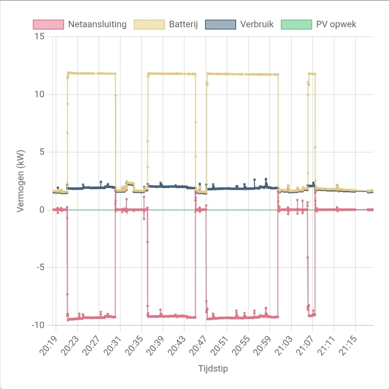

Ja hier werd ook een lang blok (20:47 - 21:01) teruggeleverd. Wel gewoon met maximale capaciteit (bijna 12KW) kijk je wel naar de gele lijn in de grafiek? Je huisgebruik gaat daar natuurlijk nog vanaf en wat resteert gaat het net op.
Deze 4 export blokjes tegen €4 /Kwh heeft als ik het goed berekend ergens tussen de 25-35 euro opgebracht.
Zag er zo uit, de rode lijn ging het net op

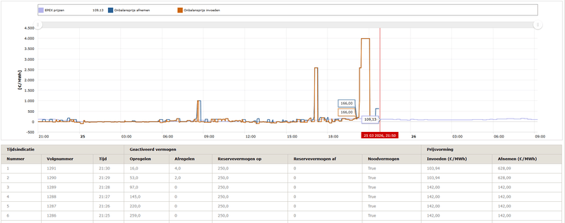

Zoals ik het begrijp hoeft de prijs voor invoeden en afnemen niet altijd gelijk te zijn, en was dat ook aan de hand op 23/03 17.00-17:15.
Zie ook op dit moment op de website van Tenergy:
Invoeden levert op: 103,94 per MwH
Afnemen kost: 628,09 per MwH

Ja precies, je huisgebruik was op dit moment zo'n 3KW waardoor er van de 12 die de Deye kan leveren nog maar 9 overbleef om te exporteren.

Bijna. Er komt 12 kW uit de batterij, na verlies (zo een 780W) blijft er dus 11,2 kW over. Daar gaat je huis verbruik vanaf, de rest gaat het net op.

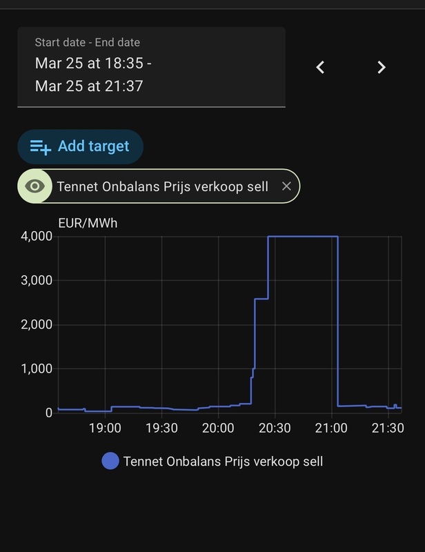

Get!em schreef op woensdag 25 maart 2026 @ 21:10:
De commandline scraper in Homeassistant knalde door de hoge prijs er alsnog uit.
Bedoel je die van PAQ/mij? Ik/ChatGPT had naar aanleiding van de post dat het niet werkte een tijd terug nog wel iets veranderd. Bij mij toonde hij het goed vanavond
Afbeeldingslocatie: https://tweakers.net/i/JbDHJ_yU-AVRxJQbzqep21F7YAg=/x800/filters:strip_icc():strip_exif()/f/image/6rwHZtQdkHoKQBF65DeXjfOJ.jpg?f=fotoalbum_large
Mijn huidige YAML
24
25
# This section creates the "Buy" and "Sell" entities for your ApexCharts
  - sensor:
      - name: "Tennet Onbalans Prijs koop buy"
        unique_id: onbalans_prijs_buy_final
        unit_of_measurement: "EUR/MWh"
        state: "{{ states('sensor.tennet_imbalance_prices') }}"
      - name: "Tennet Onbalans Prijs verkoop sell"
        unique_id: onbalans_prijs_sell_final
        state: "{{ state_attr('sensor.tennet_imbalance_prices', 'sell') }}"
# This section handles the actual "fetching" of the data
command_line:
  - sensor:
      name: "Tennet Imbalance Prices"
      unique_id: tennet_prices_master
      command: >
        curl -s 'https://services.tenergy.nl/public.aspx/actualimbalanceprices' | python3 -c "import sys,re,html,json; h=sys.stdin.read(); m=re.search(r'(<table[^>]*>.*?Feed.*?Take.*?</table>)', h, flags=re.S|re.I); t=m.group(1) if m else h; clean=lambda s: re.sub(r'\s+',' ',re.sub(r'<[^>]+>',' ',html.unescape(s))).strip(); rows=re.findall(r'<tr[^>]*>.*?</tr>', t, flags=re.S|re.I); normalize=lambda n: (n.replace(',','').replace('.','.') if (n.find(',') < n.find('.') if ',' in n and '.' in n else ',' not in n) else n.replace('.','').replace(',','.')); num=r'-?\d[\d,\.]*'; data=[[clean(c) for c in re.findall(r'<t[dh][^>]*>(.*?)</t[dh]>', r, flags=re.S|re.I)] for r in rows]; row=next((r for r in data if len(r)>=3 and re.fullmatch(num, r[-1])), None); print(json.dumps({'sell': normalize(row[-2]), 'buy': normalize(row[-1])}) if row else '{}')"
      scan_interval: 60
      value_template: "{{ value_json.buy if value_json.buy is defined else 'unavailable' }}"
      json_attributes:
        - sell
        - buy

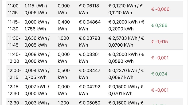

The Legend schreef op woensdag 25 maart 2026 @ 20:49:
Hopelijk wel ja, heb jij gecheckt wat er gisteren de 23e om 11.30 en 17.00 bij resultaten op het dashboard staat? Ondanks een hoge verrekenprijs bij ‘tekort’ heb ik toch een negatief resultaat.
Zie The Legend in "Ervaringen met onbalanshandel door Balans Batterij & Energie"
Ja hier ook op 23-02-2026
Maar dat kan niet beide tegelijk waar zijn. Het kwartier om 11.30 had exact dezelfde ‘tekort’ prijs, daar heb ik geïmporteerd maar moet ik 2 euro betalen. Als de tekort prijs later op de dag precies even hoog is waarom betaal ik dan ook voor exporteren :?

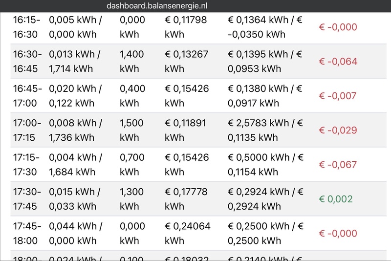

En 17.00 ook negatief resultaat bij exporteren?
  • KoningSlakkie
  • Registratie: November 2015
The Legend schreef op woensdag 25 maart 2026 @ 21:50:
Ja ook, er werd flink geëxporteerd maar idd negatief resultaat op 23-03
Afbeeldingslocatie: https://tweakers.net/i/Ral-5c9IJEc9d0mDVMrf0HZzs7Y=/800x/filters:strip_icc():strip_exif()/f/image/pzvuIoxLYOEgXyh3JGd4NitV.jpg?f=fotoalbum_large
23-03-2026
  • Stroom voordeel 0,41
  • Besparing vs dynamisch : € -0,79
  • Besparing vs vast contract : € -0,80

The Legend schreef op woensdag 25 maart 2026 @ 21:49:
Ik pak nog even je screenshot erbij: Afbeeldingslocatie: https://tweakers.net/i/peuQEfTQW9qJc7rceQfYZdu9hJY=/800x/filters:strip_icc():strip_exif()/f/image/j4wIOQ7NIEkqgsNlJuvVetuf.jpg?f=fotoalbum_large
In beide ISP kwartieren wijkt de invoed en afname prijs van elkaar af. In beide bevallen kost afnemen ~€2,50 maar levert invoeren slechts ~ 7 en 11 cent op.
Je betaald niet netto voor exporteren om 17.00 maar ontvangt slechts 11 cent (die dus een fractie lager ligt dan de epex prijs) Daarbij komt nog de 0,44 kWh afname tegen €2,50.

Yaay schreef op woensdag 25 maart 2026 @ 22:05:
Ik pak nog even je screenshot erbij: [Afbeelding]
Ah ok, ik vraag me alleen af waarom de verrekenprijs dan wordt beschreven als ‘tekort’ en ‘overschot’ als het eigenlijk gewoon import / export is. Bij tekort en overschot zou ik precies andersom verwachten namelijk. Bij tekort ga je exporteren en bij overschot ga je importeren.

jeeedeee schreef op woensdag 25 maart 2026 @ 21:46:
Mijn huidige YAML
24
25
  - sensor:
command_line:
  - sensor:
      command: >
      scan_interval: 60
      json_attributes:
        - sell
        - buy
Ja die. Ging hier 2x fout vanavond met die hoge prijzen. Zal morgen deze nog eens nakijken.

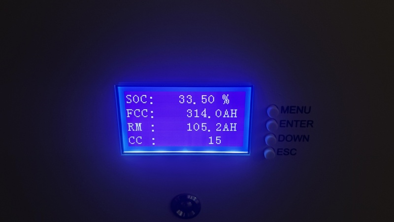

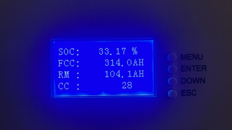

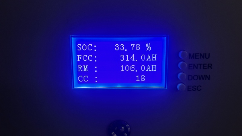

Resultaat diagonaal aansluiten is duidelijk geworden:
Allemaal cyclecount zie je nog welke de bovenste is.
Afbeeldingslocatie: https://tweakers.net/i/yU-8WZM8zahk30L2XGXnXPM5qrg=/800x/filters:strip_icc():strip_exif()/f/image/ubhWaYUhzkvwkl2V2QXnqKq7.jpg?f=fotoalbum_large
Afbeeldingslocatie: https://tweakers.net/i/dgq7LCCLcykl3O03Ss87NP4w4w0=/800x/filters:strip_icc():strip_exif()/f/image/ARhZ7YdWmCIeswdGDnPyHi88.jpg?f=fotoalbum_large
Afbeeldingslocatie: https://tweakers.net/i/ryKOm3zxtRsCLaJo-ndQbE3qrsI=/800x/filters:strip_icc():strip_exif()/f/image/ieKqwUMy9WSv5l1tx0aFP83b.jpg?f=fotoalbum_large

Ik heb spullen besteld voor een busbar want zie ongeveer nog 10% verschil in amperage nu.
Duurt nog 4 weken voor ik de busbar binnen heb.
Foto's en materialen post ik na montage.
Helaas gaat dit bij mij niet werken, te korte kabels vanaf de DC schakelaar :'(
Wel balen want ik zie veel verschil tussen de cyclecounts: boven 34, midden 24, onder 18
Mijn huidige YAML
24
25
  - sensor:
command_line:
  - sensor:
      command: >
      scan_interval: 60
      json_attributes:
        - sell
        - buy
Blijkbaar een copy paste fout bij mij. Hopelijk binnenkort weer een test om te zien of hij nu blijft leven.

Yaay schreef op woensdag 25 maart 2026 @ 21:37:
BE dacht gebruik te maken van een tekort op de markt, maar het werd regeltoestand 2 want er moest zowel opgeregeld als afgeregeld worden in hetzelfde kwartier. Dus sloegen de prijzen om (*-1) en dan betaal je juist. Kan post market deels opgelost worden maar dan moet je portfolio hebben of handelen met andere BSPs.
https://www.tennet.eu/nl/...rrekening/verrekenprijzen
Afbeeldingslocatie: https://tweakers.net/i/NOHOabCuMhCCKGgFzA2LNFU5LEk=/800x/filters:strip_exif()/f/image/0USt7OeXssD7OknbhG5zzuSR.png?f=fotoalbum_large
Afbeeldingslocatie: https://tweakers.net/i/WlRShYgB6xpxaovTRZ2FABZw0_c=/800x/filters:strip_exif()/f/image/5SKOgBM9ahbwVDNnGIFU6rss.png?f=fotoalbum_large
  • Wolly
In Belgie plaatst een ontwikkelaar even twee batterijparken, oplevering in 2027, met een capaciteit van 25.000 Balans installaties :)B
Storm, de Belgische ontwikkelaar van duurzame energieprojecten, investeert samen met I4B – The Belgian Infrastructure Fund (“I4B”), PMV, TINC en een bankensyndicaat 330 miljoen euro in twee grootschalige batterijparken in Ruien (Kluisbergen) en Langerlo (Genk).
De batterijparken krijgen een vermogen van 200 MW in Ruien en 100 MW in Langerlo, en een respectievelijke opslagcapaciteit van 800 MWh en 400 MWh.
Spannende :Y) wereld, hopelijk wordt de thuisbatterij bezitter niet weggereguleerd of kapot belast.
  • Wolly
stenbk schreef op donderdag 26 maart 2026 @ 08:08:
Die van 11:30-11:45 was toch een fout van Balans? Bij een aantal gebruikers gingen ze laden, bij een paar anderen juist ontladen.
Bij de laders was toen al de reactie 'waarom op dit moment laden!!! :? :? ' omdat juist de inkoopprijs hoog lag.

paQ schreef op donderdag 26 maart 2026 @ 10:03:
Nou, in Januari hadden we ook een keer 16 piek op 1 dag toch?
Jazeker, en in december ook 1 dag... Ik schep dan ook altijd op op verjaardagen, ik heb een accu van 6k+ gekocht en heb maak er nu met geluk 1 keer in de maand 20 euro winst mee :+ Nee nu is het nog een een dure en leuke hobby...
Kwartje is wel de goede kant op gevallen gisteren lijkt het in elk geval... Afbeeldingslocatie: https://tweakers.net/i/KSXlSNTIuzl6ZsJuQAHueult6sU=/fit-in/4000x4000/filters:no_upscale():strip_exif()/f/image/OnvVmdPTp9mtO8dWdL1oV8Yr.png?f=user_large

Get!em schreef op donderdag 26 maart 2026 @ 10:41:
We zijn juist op het verhaal over de aFRR en de stabiele(re) inkomsten daarop ingestapt.
Ik ben op dit verhaal ingestapt, meerdere markten en dus meerdere kansen.De vergoeding wordt ook door deze gecombineerde strategie behaald.
Afbeeldingslocatie: https://i.postimg.cc/Th82YfX3/screenshot-547.png
In Q2 2026 wordt de EPEX intraday toegevoegd aan de handel volgens Don. Hopelijk komen daarna de andere twee genoemde markten en wat er nog meer op het pad komt.

jeeedeee schreef op donderdag 26 maart 2026 @ 10:09:
Kwartje is wel de goede kant op gevallen gisteren lijkt het in elk geval... [Afbeelding]
Waar vind je die grafieken?
