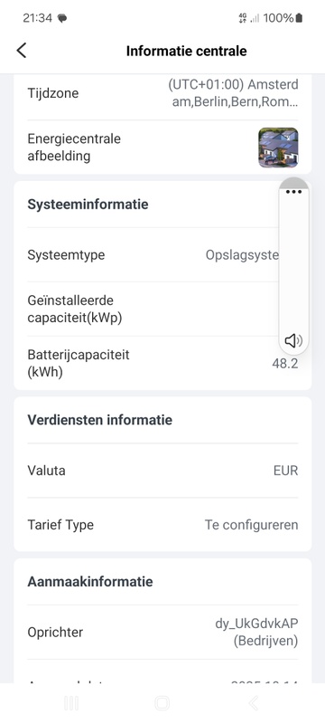

zunrob schreef op maandag 27 oktober 2025 @ 18:20:
@ede, waar kun je zien wat de Deye denkt? Laat je het antwoord hier horen?
In de Deye app kan je de installatie gegevens vinden.
Door in het hoofd menu (met de bewegende bolletjes) op de drie puntjes rechts boven te klikken en op informatie centrale te klikken.
Hier staat bij mij 48,2 KwhAfbeeldingslocatie: https://tweakers.net/i/y6F8MGIWbSoz_YCN0XgjuBVg9kc=/x800/filters:strip_icc():strip_exif()/f/image/nQVGDEatJmEljZdvJSNbEOaj.jpg?f=fotoalbum_large

Afbeeldingslocatie: https://tweakers.net/i/YYwYIBYhrnC4TRalY4lQgQwGa2U=/x800/filters:strip_icc():strip_exif()/f/image/wqaa7dKqh3CX22vIaTzrgeIs.jpg?f=fotoalbum_large
Afbeeldingslocatie: https://tweakers.net/i/c154CYNa_JL33LdO2SuWTWon79s=/x800/filters:strip_icc():strip_exif()/f/image/drZJtA763qCvyuxdFRmuPF8n.jpg?f=fotoalbum_large
Ook leuk zo'n schermpje in de meterkast 😁

  • zunrob
Even een snelle check, wat vul ik in bij de 2 open velden?
Afbeeldingslocatie: https://tweakers.net/i/O2jCWSeCpsJqlkofK9YkFM8PooY=/x800/filters:strip_exif()/f/image/VsabCduMIzfL5mu07G2SF9N3.png?f=fotoalbum_large
  • 0xygen500
  • Laatst online: 09:40
zunrob schreef op dinsdag 28 oktober 2025 @ 21:45:
Pak deye ipv DEYE. Klik dan je omvormer aan en het wordt ingevuld.
  • zunrob
0xygen500 schreef op dinsdag 28 oktober 2025 @ 21:46:
En het totale vermogen? Ook 12 kW neem ik aan?

  • 0xygen500
zunrob schreef op dinsdag 28 oktober 2025 @ 21:51:
48 ingevuld, gaat over de batterij.
  • SlinkingAnt
Vermogen != capaciteit. Maximaal vermogen wat de batterij kan leveren is 600A * 51.2V = 30,7 kW, maar dit is natuurlijk gelimiteerd door Deye :)
Intel C2Q 9450@3.3 | Gigabyte P35-DS4 | Sapphire R280x | 4x 2GiB PC6400 Kingston DDR2 | 1x Intel 320SSD 240GB | 2x Spinpoint F1 320GiB
  • The Legend
  • Laatst online: 08:52
The Legend
*Plop*
Don gaf aan dat het maximale vermogen van de Deye 16kW is.
  • zunrob
Haha, nu word het wel erg verwarrend. Ik zal de vraag aan de installateur stellen. Ik koppel hier terug.

  • zunrob
zunrob schreef op dinsdag 28 oktober 2025 @ 22:08:
Voor iedereen die nog gaat registeren:
Omvormer doet 12 kW.
Dit beperkt de batterij dus ook op 12 kW.
Capaciteit batterij is 48,2 kWh.
  • 0xygen500
zunrob schreef op dinsdag 28 oktober 2025 @ 22:28:
Thanks net ff mijn registratie gewijzigd 👌
