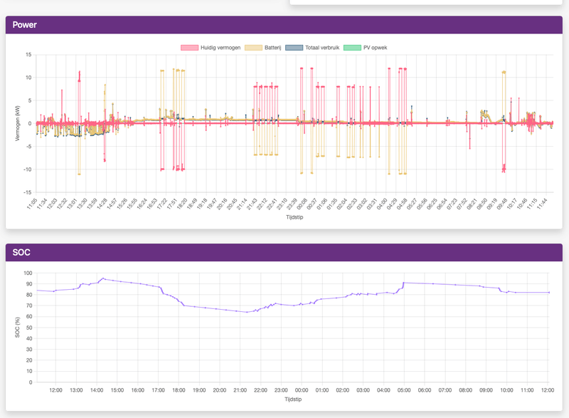

Bij mij is de soc vanmorgen opgelopen tot 80 %Afbeeldingslocatie: https://tweakers.net/i/wwKtF5j7N3WWCwLIVQfSSsUnjLc=/x800/filters:strip_icc():strip_exif()/f/image/vkP5he8ODXSTn5vUqEArA3Oj.jpg?f=fotoalbum_large

Dit is mijn overzicht va de afgelopen 24 uur
Afbeeldingslocatie: https://tweakers.net/i/jkDKw5Q7aJJL5KgoCZ0m31Vpk3E=/800x/filters:strip_exif()/f/image/8Es5bHB3JqwqP8z4wPEgXiU0.png?f=fotoalbum_large

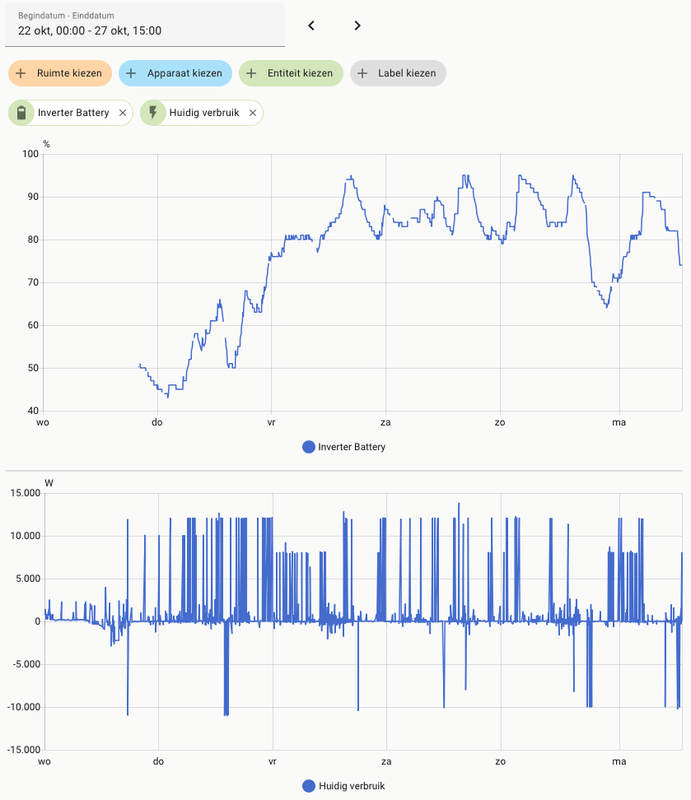

zunrob schreef op maandag 27 oktober 2025 @ 12:59:
Ik denk dat ze zelf ook nog wat aan het inregelen zijn. Bij mij is de batterij vanacht niet echt opgeladen, waardoor ie nu op 23% zit.
Overigens lijkt het opladen tot nu toe vooral met korte spikes te gebeuren.
Dat is een groot verschil met hoe het hier gaat. De SOC is nog niet onder 43% gekomen

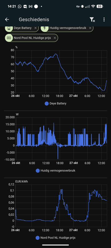

ede schreef op maandag 27 oktober 2025 @ 13:12:
O inderdaad, die van jou is wel netjes opgeladen! Ben erg benieuwd of er meerdere profielen voor de EMS zijn.
Afbeeldingslocatie: https://tweakers.net/i/dQZNDhyJIBi8Rs5oWBnT8oAN3hY=/x800/filters:strip_exif()/f/image/fQu46K30R3ioTXgdALWZAOK9.png?f=fotoalbum_large
Bij mij is vannacht ook wel iets geladen, maar slechts in korte pieken.
Edit: ik denk met een verbruik van zo een 2000 Watt in de nacht (warmtepomp plus airco).

Nu ik zo naar mijn stats kijk valt me op dat er de SOC (nog) niet weergeeft wat er daadwerkelijk in de accu zit. Zo is gisteren om 17:00 de SOC van 88% naar 70% gegaan in 15 minuten. Daarna is er vanuit het EMS opdracht gegeven de accu verder te ontladen, en is hij daar van 17:30 tot 18:00 mee bezig geweest, maar dat zoog 6% uit de accu.
Daarnaast denkt de Deye dat de accucapaciteit 29,5kWh is.
Misschien moet de accu een keer een complete cycle doorlopen, van 100% naar 0% en weer naar 100% om alles in te regelen
