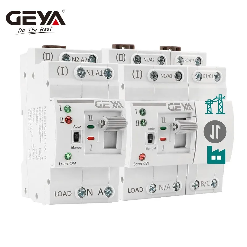

Maar die passen niet in een installatie maat toch? Geya maakt een 5p brede 4P ATS / omschakelaar die reageert op spanning.

  • Laatst online: 10:12
paQ schreef op woensdag 22 oktober 2025 @ 06:07:
95% van ATS-en die gebaseerd zijn op rotatie beweging om contacten te open en sluiten met meer dan 2 contacten, hebben last van dat er geen garantie is dat de contacten in de juiste volgorde worden geopend of gesloten, door torsie in de centrale as en alleen deels spanningsloos geschakelt kunnen worden en maar in een deel van de situatie bruikbaar..
Bij onder last schakelen is het belangrijk dat het neutraal contact als laatste verbreekt en als eerste sluit om overspanning te voorkomen.
Mocht tijdens schakelen net een zware gebruiker (lage weerstand) ingebruik zijn, dan wordt dat de spanning van de zwevende neutraal tot contact sluiten die van een fase 400V tov een andere fase is, minus de spanningsval over de zware gebruiker, voor verbruikers op de andere fases
Wat als je als voorbeeld neemt, zal je met 4 kanaals scoop moeten meten of die enigzins bruikbaar is, zoals deze wilt gebruiken, de overschakel snelheid is verschillend voor de richting en kan snel zijn tot traag, hoogste die ervoor gezien heb is 130 milliseconden 2,5x voor wat het volgens de datasheet zou moeten zijn, het gaat alleen soepel als nog goed ingevet is en geen overmatige wrijving tussen de kunststof delen is.
Het neutraal contact zit aan de motor/spoelzijde, die verbreekt als eerst door as-torsie, wat neerkomt alleen bruikbaar als die bron spanningsloos is en geen jitter.
Je kunt niet onderspanning overschakelen tussen auto/manueel (volg instructies van Geya daar) en bekend probleem is doorbranden van de spoelen.
De aanwezigheid van bedienbare knoppen, komt met kans op verkeerde moment bedient wordt met risico op brokken, zo zijn er ATS-en die de hendel vervangen hebben door een losse en overschakeling auto/manueel door een slot/sleutel contact om toevallige spontane ongewenste bediening te voorkomen.

  • paQ
  • Laatst online: 14:25
Domba schreef op woensdag 22 oktober 2025 @ 12:43:
Ze hadden die changeovers van dit type niet moeten uitbreiden met meer dan 2 contacten geschikt voor 3 fase.
Vanwege aslengte?
Acht je de 4~5p brede Geya varianten veiliger?
Afbeeldingslocatie: https://ae01.alicdn.com/kf/S68c40fd6c6a743e08bbc8eb3217bbf48P.jpg?width=800&height=800&hash=1600
Deze hebben wel een kortere actie, maar ik weet niet of dat nou voordelig is...
[ Voor 9% gewijzigd door paQ op 22-10-2025 12:49 ]
  • Domba
paQ schreef op woensdag 22 oktober 2025 @ 12:48:
Vanwege aslengte?
Op G2R 63II zie mijn eerder posts, in zelfde situatie bruikbaar als de TOQ7, afblijven als de ingebruik zijnde bron niet spanningsloos is.
YouTube: China Notstrom Umschalter Test GEYA G2R-63 Stimmen die Daten?

Maar begrijp ik het nog goed dat je met deze ATS wel gewoon ‘echt’ noodstroom hebt? Dat wil zeggen, als het net wegvalt dan blijft het huis gewoon werken? En dat kun je simuleren door de hoofdschakelaar in de meterkast om te zetten toch? Zolang je maar niet aan die knoppen bij de Deye zit?
  • paQ
The Legend schreef op woensdag 22 oktober 2025 @ 14:35:
Correct, maar dan wel Chinesium style.
Met mechanische interlock contactors al veiliger (mijns inziens iig).
Bij noodstroom wil je eigenlijk dat de schakeling zo snel mogelijk gebeurt, zodat bijv een computer niet uitvalt.
Zie het filmpje over de UPS contactors bijv. Maar hoe sneller je schakelt hoe groter de kans op een (mechanische) fout.
De oplossingen van de grote merken zijn daarom ook altijd groter, mechanisch veiliger, industriëler van aard, en ook een stuk duurder.
Dat gezegd hebbende: Het zal met 1 keer per jaar wellicht gewoon goed gaan hoor.
En na 70 keer ook nog wel. En misschien 1200 keer ook.
Alleen als het een keer niet meer goed gaat dan kan de schade best groot zijn.
[ Voor 10% gewijzigd door paQ op 22-10-2025 15:15 ]

Vandaar dat de gateway van bijvoorbeeld Sigenstor dus ook gewoon een veel grotere kast is? Misschien dat ik dan maar gewoon van off-grid afzie.
  • paQ
The Legend schreef op woensdag 22 oktober 2025 @ 15:27:
Sja ik twijfel (mede ook daarom) nog heel erg ook.
Als het 100% veilig is, why not, maar er is bij die ATS schakelaars een grote kans op user error, en ik twijfel over de schakellast dat van zo'n ding gevraagd wordt.
  • The Legend
  • Laatst online: 15:26
The Legend
*Plop*
paQ schreef op woensdag 22 oktober 2025 @ 15:37:
Ook mijn gedachte. Ik vind dit soort dingen leuk, maar dan moet het wel echt een degelijke oplossing zijn en dit voelt een beetje ‘net niet’.
@Domba weet jij of het achteraf mogelijk is (eventueel na de contractperiode met Balans) om een goede hardwarematige off-grid functie toe te (laten) voegen? Dan trek ik nu vast een extra 5x10mm2 kabel van de meterkast naar de Deye, en dan kan die later worden gebruikt.
