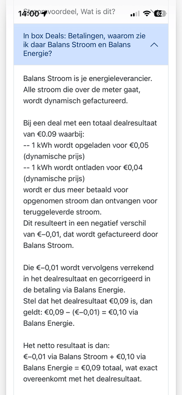

Nog even de balansstroom portaal. Daar tonen ze ze gemiddelde prijs per kWh import en niet de kwartierprijzen. In het dagprijzen zie je dan: import x kwh, gemiddelde prijs, totale prijs
Omdat ik zondag een extreme dag had (50kWh import) en de prijzen ook negatief waren deels, zie ik daar nu:
50kWh, gemiddelde prijs €0,1/kWh, Totale prijs €1,51
De totale prijs is dus wel degelijk tegen kwartierprijzen berekend, en de gemiddelde prijs is er puur voor de show.

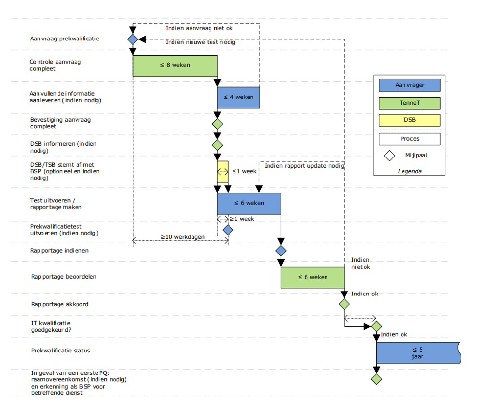

  • Wolly
ecn1985 schreef op dinsdag 24 maart 2026 @ 11:36:
We gaan het zien, ergens hoop ik dat de eerste horde in elk geval op zeer korte termijn kan worden genomen. Ik verwacht ook geen volledige openheid van zaken, maar realistische tijdslijnen moeten toch mogelijk zijn. Het kan natuurlijk ook dat het voor Balans een grote verrassing is dat Tennet de volledige respons tijd gebruikt en het een traag en log proces is.
Het kan natuurlijk geen grote verrassing zijn dat Tennet de tijd neemt (als het al zo is), Tennet communiceert immers heel duidelijk wat hun maximum doorlooptijden zijn.
En zelfs daarmee kan je realistisch plannen, als je zelf je werk goed doet heb je alleen wel een kans dat je sneller de kwalificatie binnen hebt.
4.3 Tijdpad van het prekwalificatieproces
Het prekwalificatieproces kan tot 9 maanden (of langer indien nodig) in beslag nemen, vanaf het moment van
verzending van het Applicatieformulier Marktrol tot het moment waarop de Raamovereenkomst kan worden
ondertekend.
Afbeeldingslocatie: https://i.postimg.cc/T31mx4qS/screenshot-542.png
In het bericht van 24 februari vertelde Don dat er iets aangepast moest worden en opnieuw is aangeleverd aan Tennet. Zoals je in het schema ziet betekent dat weer een maximale reactietermijn van 6 weken.
Dus het is heel erg hopen dat er nu niet weer een dingetje aangepast moet worden want dan kan het zomaar 2 maanden opschuiven.

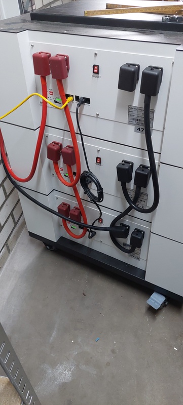

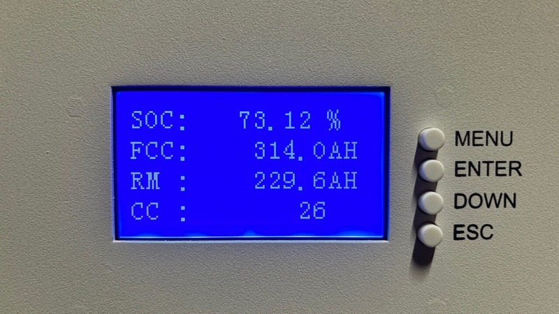

Hier net even de tijd genomen om diagonaal aan te sluiten. Simpel klusje met dopsleutel/ratel 13.
Beginwaardes op BMS waren goed scheef zullen we maar zeggen. Bijna 20% SoC verschil
Afbeeldingslocatie: https://tweakers.net/i/lvA8Wt8KctmQhYXau6Q3DLeGZTc=/800x/filters:strip_icc():strip_exif()/f/image/nJM4aZKxqDXu78FQJ1IDtaNs.jpg?f=fotoalbum_large
Afbeeldingslocatie: https://tweakers.net/i/eeF5A_vO7KCLAmAT0SfjlA4k63A=/800x/filters:strip_icc():strip_exif()/f/image/W4ZGHTphcpGvO4XRqJB6NNl9.jpg?f=fotoalbum_large
Afbeeldingslocatie: https://tweakers.net/i/k8QcS-Ctx5-HXNmPeoKgmUP3mPc=/800x/filters:strip_icc():strip_exif()/f/image/fKlJHH1EH7P7wb1Esfm7NHhQ.jpg?f=fotoalbum_large
Afbeeldingslocatie: https://tweakers.net/i/Sa9L_Nvt54fEVnaoNE9LGi1YOt8=/800x/filters:strip_icc():strip_exif()/f/image/wiMaltqiW3SoVeZTOe8z9xqU.jpg?f=fotoalbum_large

Get!em schreef op dinsdag 24 maart 2026 @ 12:18:
Je bovenste was duidelijk accu 1.
Dat zie je aan de CC. (ws iets van cycle count)

Dus dat betekend dan dat de totale prijs: kosten zijn voor afname - invoeding? Wat is het uit te betalen stroomvoordeel in het dashboard precies?
Hoe kom je in dat SOC scherm, die zie ik niet direct, heb het eerste type battery.
Pana WH-MDC09J3E5 | 32 x 400wp Risen Solar | Byd Atto 3 | Balans energie 48,2kWh batterij

ecn1985 schreef op dinsdag 24 maart 2026 @ 12:23:
Balans Stroom is inderdaad de te betalen prijs obv Epex voor je afname/invoeding.
Balans Energie bedrag bij voordeel is het verschil tussen epex en onbalansprijs voor datzelfde kwartier voor alle afname en invoeding.
Kan dus zijn dat epex negatieve prijzen heeft (en je dus betaald krijgt voor afname) en dat onbalansprijs hoog is (en je op balansenergie dashboard een negatief voordeel hebt ) dus bijbetalen. Die situatie had ik zaterdag met €5 bijbetalen.

ecn1985 schreef op dinsdag 24 maart 2026 @ 12:31:
Menu, menu , enter (analoog), paar keer down tot de onderste (verder dan eerste rij opndcherm), enter.

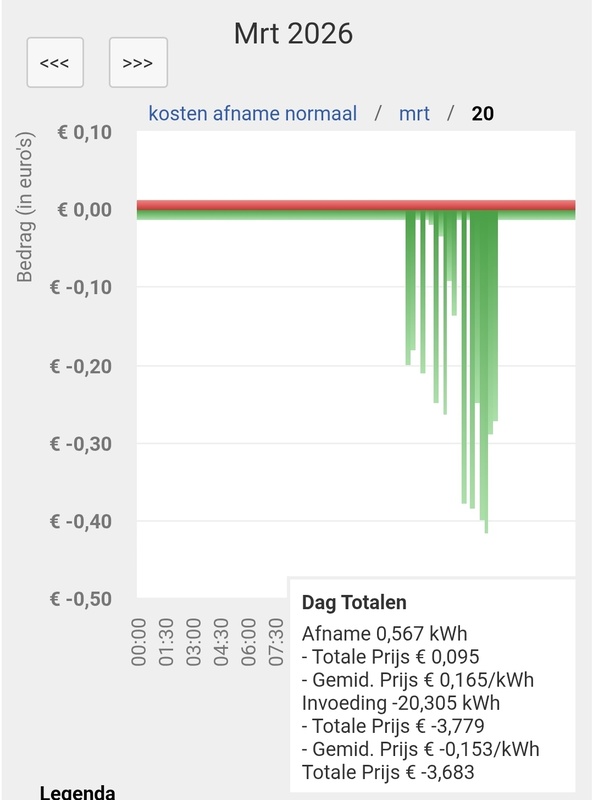

Afbeeldingslocatie: https://tweakers.net/i/Kpv1XjJ0bcGb-kF7ZXkICC0AFAA=/232x232/filters:strip_exif()/f/image/CFwgqlqb16oZ5tQtls0F3p4D.png?f=fotoalbum_tileAfbeeldingslocatie: https://tweakers.net/i/csKCMLa-O0AR6rCU-NYnlJrstjg=/232x232/filters:strip_exif()/f/image/6nwneMMmAfH9KEKZo3bX6nLC.png?f=fotoalbum_tile
Twee portalen met allerlei data maakt het er niet makkelijk op. Hier moet ik dan de rode staaf van de groene afhalen om tot het bedrag te komen? Ik zie zo snel niet ergens anders een uitsplitsing van de kosten. :X

Get!em schreef op dinsdag 24 maart 2026 @ 12:34:
De uiteindelijke prijs die je dan betaald is de totale prijs in de portal - of + het resultaat in het dashboard? Begrijp ik het dan goed?

paQ schreef op dinsdag 24 maart 2026 @ 12:21:
Cycle count denk ik ook. Maar binnen 3 weken ook daar dus al compleet uiteenlopend qua waardes.
Cycle count in solarman trouwens ook door de bocht. Die stond ineens op 120+ in 2 minuten gisteren.

ecn1985 schreef op dinsdag 24 maart 2026 @ 12:35:
Yes.
Staat ook in de FAQ.

Source90 schreef op dinsdag 24 maart 2026 @ 12:35:
[Afbeelding][Afbeelding]
Klik op de dagstaaf in die grafiek. Vervolgens kom je op detail per dag. En met pijltje linksboven kun je per dag doorbladeren.
[ Voor 5% gewijzigd door Get!em op 24-03-2026 12:39 ]

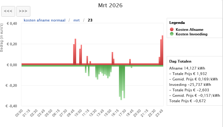

  • Source90
  • Laatst online: 00:31
Get!em schreef op dinsdag 24 maart 2026 @ 12:38:
Als ik de 23ste als voorbeeld neem, is mijn dag totaal -0,67 €?
Afbeeldingslocatie: https://tweakers.net/i/hdjrvLRGxhzkV68-sy0dQTJdU_g=/fit-in/4000x4000/filters:no_upscale():strip_exif()/f/image/52DSxM2D4KkdAjdgIGjofGeu.png?f=user_large
Thanks!
Geen vetpot haha, wel goedkoper dan vorige contract met 0,24€/kWh (al kon ik daar nog salderen zonder boete tot november).
[ Voor 9% gewijzigd door Source90 op 24-03-2026 12:40 ]

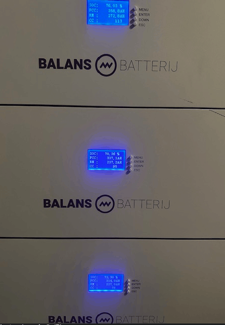

  • ecn1985
  • Laatst online: 19:21
Afbeeldingslocatie: https://tweakers.net/i/Sn7Q9O0AQMI2z2GERh_4HpStEy4=/fit-in/4000x4000/filters:no_upscale():strip_exif()/f/image/Sn05V7WFSkLaTJqFodGULfOB.png?f=user_large
1. SOC 76% CC 113
2. SOC 70% CC 95
3. SOC 72% CC 78
Niet diagonaal aangesloten maar soc zit niet zo gek ver uit elkaar.

  • Get!em
Get!em
Oh die ja!
ecn1985 schreef op dinsdag 24 maart 2026 @ 12:40:
1. SOC 76% CC 113
2. SOC 70% CC 95
3. SOC 72% CC 78
Mogelijk dat er boven een bepaalde SoC wel een vereffening plaatsvindt. Mijn gemiddelde SOC is nog nooit echt substantieel boven 75% geweest.
  • paQ
  • Laatst online: 01:32
Get!em schreef op dinsdag 24 maart 2026 @ 12:52:
uh... ja... als hij echt helemaal vol is. De hele trits grafieken die ik zondag postte.
1. SOC 76% CC 113
2. SOC 70% CC 95
3. SOC 72% CC 78
Dat kun je ook zien aan dat je bovenste een andere FCC heeft dan de onderste.
Die onderste is nog nooit op 100% gekomen, en daarom heeft die de af fabriek FCC (Fully Charged Capacity) van 314Ah nog.
Als ze allemaal vol raken zul je zien dat de bovenste wat afneemt, en de onderste toe.

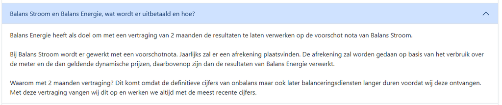

Oh die ja!
Onder de resultaten van BalansEnergie dashboard.
  • Wolly
Get!em schreef op dinsdag 24 maart 2026 @ 13:42:
Bedoel je dit?
Afbeeldingslocatie: https://i.postimg.cc/hjkCX3qY/screenshot-543.png
En wat is dan exact het 'resultaat' waarover gesproken wordt?
[ Voor 13% gewijzigd door Wolly op 24-03-2026 13:57 ]
  • Get!em
Get!em
Oh die ja!
Wolly schreef op dinsdag 24 maart 2026 @ 13:56:
Bedoel je dit?
Ietsje verder nog... volgende FAQ vraag.. (en hij is langer dan dit screenshot).
Afbeeldingslocatie: https://tweakers.net/i/AZtpGYGeIgHJfQ6_xRg1FNaVysA=/x800/filters:strip_exif()/f/image/hN8mjlhD4AVibvj85WugEZ0W.png?f=fotoalbum_large
[ Voor 6% gewijzigd door Get!em op 24-03-2026 14:02 ]

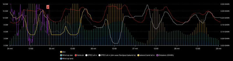

  • KoningSlakkie
  • Registratie: November 2015
  • Laatst online: 23:32
Nou dat wordt een mooie nacht en dag morgen. Flink veel wind en voldoende zon overdag. EPEX ligt helemaal plat op 0 cent. Ik hoop dat de stagiaire overuren gaat draaien.

  • Source90
Hier ook even gekeken, net geplaatste batterijen:
Batterij 1: 65.68%
Batterij 2: 66.24%
Batterij 3: 68.81%
Batterij 4: 64.24%
Allen 4 CC / 314Ah FCC
[ Voor 4% gewijzigd door Source90 op 24-03-2026 15:23 ]

Jij hebt ook de optimale manier van aansluiten gekregen waarbij elke accu met dezelfde kabellengte is aangesloten.
Daar kunnen de pioniers en durfinvesteerders van het eerste uur alleen maar van te dromen :+

  • paQ
ecn1985 schreef op dinsdag 24 maart 2026 @ 15:45:
Maar diagonaal aansluiten is altijd goed om te doen, ondanks het nog redelijk dicht bij elkaar ligt?
Even wat zaken uit elkaar trekken.
Die SOC is een calculatie op basis van de FCC
Die FCC wordt 'vastgesteld' na een hele cycle als het ware. Van leeg tot 100% vol.
Als de BMS weet wanneer iets leeg is, en wanneer vol, dan is de tussenliggende telling op basis waarvan hij de SOC "telt" / gokt.
Het daisychainen van het begin zorgt er voor dat accu 1 meer stroom krijgt dan de volgende, dan daaropvolgend enz. Die is dan ook eerder 'vol' krijgt een andere FCC count, SOC loopt verder uit elkaar. (behalve ergens in het midden)
Het diagonaal aansluiten, of via busbars, zorgt ervoor dat de stroomverdeling veel gelijkmatiger is, waardoor de telling minder snel misloopt, waardoor, ..... naja omgekeerde volgorde van hierboven.
Dus op 20 maart, waar ik weinig afname had en veel terugleverende zie ik bij Balans energie:
Afbeeldingslocatie: https://tweakers.net/i/mSTITto7eYNgPlPKykG_ETpHduA=/232x232/filters:strip_icc():strip_exif()/f/image/Sz46DpmlOxZQJJ8rDAQCWbAk.jpg?f=fotoalbum_tileAfbeeldingslocatie: https://tweakers.net/i/rHNUCpx2-NsZkmBH4htIacJOYW0=/232x232/filters:strip_icc():strip_exif()/f/image/ZUWvVXkpzyvK4EzehC8Ps5O4.jpg?f=fotoalbum_tile
En zie ik bij Balans Stroom:
Afbeeldingslocatie: https://tweakers.net/i/9byFiZhgm0pEy0x4vtest5b27pU=/x800/filters:strip_icc():strip_exif()/f/image/7A2VFBVp2IKroOMSatihG5Eq.jpg?f=fotoalbum_large
Dan wordt mijn rekensom voor die dag: Balansstroom € -3,683 (das voordeel) - Balans energie €-0,88 (das nadeel) = € 2,803 voordeel?
[ Voor 26% gewijzigd door Sportmind op 24-03-2026 18:02 ]

  • paQ
Sportmind schreef op dinsdag 24 maart 2026 @ 16:04:
Dus op 20 maart, waar ik weinig afname had en veel terugleverenczie ik bij Balans energie:
ik "hoop" dat het zo werkt. Dan hebben we nog iets
Als ik de FAQ volg, dan klopt jouw berekening ja.

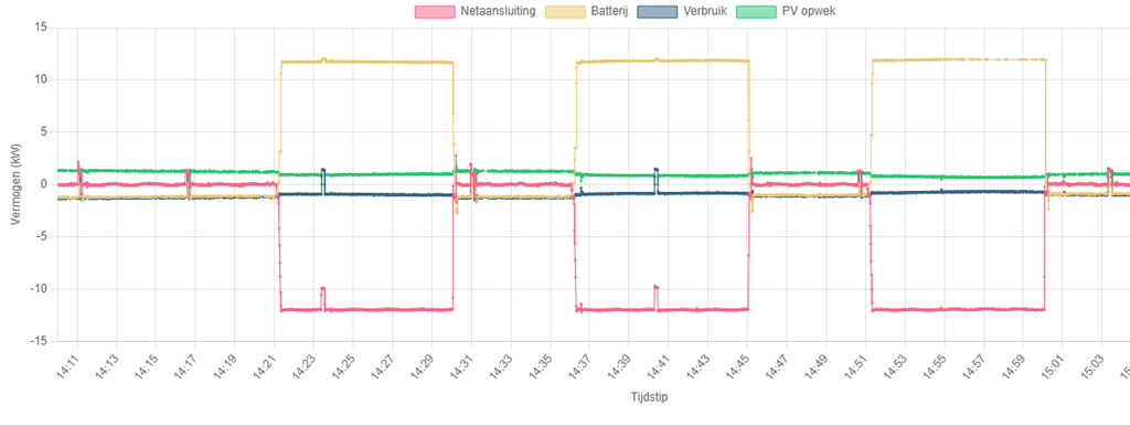

  • Wolly
Hebben ze nu vanmiddag tussen 14:21-14:50 zitten ontladen voor prijzen onder de 10 cent :?
Afbeeldingslocatie: https://i.postimg.cc/xCkYmPsq/screenshot-544.png
Kan toch niet.
  • ecn1985
Wolly schreef op dinsdag 24 maart 2026 @ 17:13:
Kan toch niet.
Idem soc 85% op dat moment, dus er was nog ruimte..
[ Voor 3% gewijzigd door ecn1985 op 24-03-2026 17:16 ]
  • Wolly
ecn1985 schreef op dinsdag 24 maart 2026 @ 17:15:
Best waanzin. Ze kopen in voor hetzelfde bedrag en nu verkopen voor dezelfde of lagere prijs.
Elke keer wel 4 cent in de kassa.

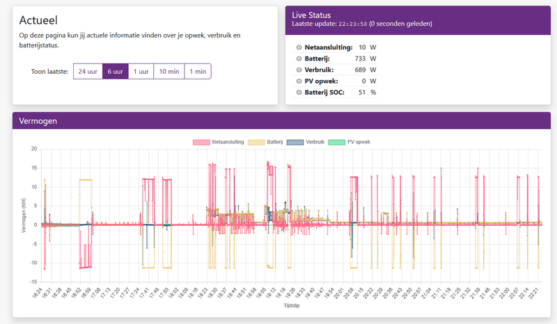

  • blue eyes
  • Laatst online: 22:37
[quote]Wolly schreef op dinsdag 24 maart 2026 @ 17:18:
Hier voor 20 kWh import, maar ook 20 kWh export.
Ik kan de prijzen niet goed zien, maar positief gedacht, vanochtend heel goedkoop, vanmiddag heel duur, veel marge :D
LOL - Lijkt erop, toch iets anders ;)
Nu op 51%.
[ Voor 48% gewijzigd door blue eyes op 24-03-2026 18:06 ]

ecn1985 schreef op dinsdag 24 maart 2026 @ 17:45:
Als voorbeeld dagresultaat 01-mrt dashboard 1,17 voordeel portal 0,44 kosten = 0,73 euro voordeel. Dit heb ik gedaan tot 22-mrt. Kom ik uit op een kleine 2 euro aan kosten voor maart met de data die nu bekend is.
ok maar dat zou ook louter toeval kunnen zijn?

  • ecn1985
paQ schreef op dinsdag 24 maart 2026 @ 18:49:
Ik weet niet of het toeval is maar dit is het bedrag waar ik op uitkom als ik de resultaten verreken met elkaar. Of dit helemaal correct is geen idee. Een totaal overzicht zou op enig moment wel makkelijk zijn.

  • PisPix
  • Laatst online: 03-10 08:54
Ik zit op:
Batt1: 28,85%
Batt2: 38,64%
Batt3: 37,17%
Ik heb lange kabels tussen de omvormer/batterijen zitten en zou ze diagonaal willen aansluiten maar zou graag een foto willen zien van iemand die het al gedaan heeft zodat ik kan inschatten of het kan bij mijn unit.
Bij deze batterij waardes geeft de Deye een SoC van 50% aan. Klopt dat wel??

PisPix schreef op dinsdag 24 maart 2026 @ 19:41:
Ik zit op:
Batt1: 28,85%
Batt2: 38,64%
Batt3: 37,17%
Afbeeldingslocatie: https://tweakers.net/i/0yvOeRFuT_KwVHVBfFdUa53AGAg=/x800/filters:strip_icc():strip_exif()/f/image/SHj8VlQYZv13ch3eKuMF6hy8.jpg?f=fotoalbum_large
Ik heb spullen besteld voor een busbar want zie ongeveer nog 10% verschil in amperage nu.
Duurt nog 4 weken voor ik de busbar binnen heb.
Foto's en materialen post ik na montage.
  • PisPix
ibak schreef op dinsdag 24 maart 2026 @ 19:49:
Check! Je hebt de lange zwarte kabel van linksboven naar linksonder verplaatst, that’s it?
Wanneer je dit doet schakel je de Deye uit en de gelijkspanning tussen de Deye en batterijen gok ik?
  • ibak
  • Registratie: Augustus 2025
  • Laatst online: 23:41
PisPix schreef op dinsdag 24 maart 2026 @ 19:56:
Ehh ja dat is wat ik gedaan heb, simpel de DC schakelaar om, de blauwe Deye knop indrukken plus alle 3 de schakelaars op de batterijen uitzetten.
Aanzetpunt verwisselen , goed vastzetten en thats it.
Daarna natuurlijk weer inschakelen en checken of het bms scherm normaal is.
Ik check wel de temperatuur met warmtebeeld zodat ik echt weet dat het contact goed is tijdens een flinke laadsessie.
Heb je hier wat aan?
[ Voor 5% gewijzigd door ibak op 24-03-2026 20:11 ]
  • E-Transitie
  • Registratie: November 2025
E-Transitie
Pijnacker
Niet eerder gezien, zag zelfs een moment boven de 17000W import.
Software update???
[ Voor 204% gewijzigd door E-Transitie op 24-03-2026 20:20 ]

  • Get!em
Get!em
Oh die ja!
Klopt, alleen zwart verplaatsen.
DC automaat omklappen, batterijen uitzetten.
Kabels omzetten (schuifkapje eraf, dopsleutel 13)
Batterijen weer aan, dc automaat omzetten
Deye schiet in foutmelding zolang de DC switch om zit. Ik zit ik offgrid mode, huis bleef online op directe grid.

E-Transitie schreef op dinsdag 24 maart 2026 @ 20:15:
Software update???
Eh, boven de 17kW? Op 3x 25A?
16kW is de limiet vziw ingesteld op de Deye.
  • E-Transitie
E-Transitie
Pijnacker
Get!em schreef op dinsdag 24 maart 2026 @ 20:21:
Ja, 3x25A
Zelfs boven de 18kW
Zie hier onder
Afbeeldingslocatie: https://tweakers.net/i/8WIoDDCDmqUMqAj1mURJKFbs9Ls=/x800/filters:strip_icc():strip_exif()/f/image/RPx74SeYJfztcOq3zUD7fKf9.jpg?f=fotoalbum_large
15600 Wp Canadian Solar aangesloten op Deye 12 kW omvormer. 48,2 kWh LFP batterij van Balans Energie.

  • paQ
Ik zit op:
Batt1: 28,85%
Batt2: 38,64%
Batt3: 37,17%
Dat kan niet.
De BMS stuurt een mgemiddelde van de waarden van de drie BMS-en.
In dit geval zou de SOC dus (28,85+38,64+37,17)/3=34,887 35 moeten aangeven.
  • paQ
E-Transitie schreef op dinsdag 24 maart 2026 @ 20:25:
Ja, 3x25A
Zelfs boven de 18kW
Zie hier [Afbeelding]onder
ruis
Wellicht verbruikers die aan of uitgingen. Hij moet nog bijregelen dan.
Ja, 3x25A
Zelfs boven de 18kW
Zie hier onder
Bijzonder dat dit zonder pv lukt, dan zal de Deye wel extra hard piepen :+
  • paQ
Speedy-Andre schreef op dinsdag 24 maart 2026 @ 20:35:
18-7=11
  • Get!em
Get!em
Oh die ja!
Het is import…. Pv zou dan alleen maar tegenwerken. Of die staan ook aan, maar er moet een grootverbruiker ook aanstaan bijv Dus de ev lader.
[ Voor 20% gewijzigd door Get!em op 24-03-2026 20:45 ]
  • Speedy-Andre
  • Laatst online: 00:29
Speedy-Andre
Sony ZL, XA, Nokia XR20
Als ik de tijdschaal moet inschatten dan kom ik aan 4 minuten lang, dan heeft ie toch wel een juiste meting?
Of er moet ergens een flink verlies zitten...
Misschien het verschil van voor of na de kabel naar de groepenkast of een flinke fasefout?
Get!em schreef op dinsdag 24 maart 2026 @ 20:44:
Het is import…. Dus de ev lader staat aan.
Sommige EV's kunnen stroom leveren, zou deze dat nu doen dan?
Leuk voor de meting die BE denkt te doen...
  • paQ
Speedy-Andre schreef op dinsdag 24 maart 2026 @ 20:47:
Zo'n bolletje is 1 sec.
Het is echt een spike waarna de rest nog moest ingrijpen.
  • Get!em
Get!em
Oh die ja!
Vlak voor de import was er 4kW pv productie. Op punt bij bolletje is is 6kW gemeten verbruik op de Deye en 9kW wordt in de batterij geladen. Wordt pv aangesloten op Deye gedimd tijdens import?
[ Voor 16% gewijzigd door Get!em op 24-03-2026 21:01 ]
  • Speedy-Andre
Speedy-Andre
Voor straks met off-grid zie ik bij o.a. ABB C63, C50 en C40 automaten of B, zou C50 volstaan?
Get!em schreef op dinsdag 24 maart 2026 @ 20:59:
Het plaatje laat veel te wensen over, geen tijd en schaal te zien maar het zou een uur lang kunnen zijn.
Pv stopte hier 0m 19u, hoe kan je dan nog 4kW binnen krijgen?
Zonder een goede tijdschaal is het gissen wat ik hier zie, pv is alleen duidelijk wanneer het 0 is.
Pv zou wel de enige manier zijn om om aan gemiddeld 16kW te kunnen komen, of een generator.
  • Yaay

paQ schreef op dinsdag 24 maart 2026 @ 20:26:
Dat kan niet.
Ik vond het ook vreemd, maar heb al een paar keer gehad dat de Deye van 20% naar 0% ging. Daarvoor is men (vorige week) langs geweest om de firmware te updaten (van de batterijen) maar ik ben er nog niet gerust op dat daarmee de problemen opgelost zijn. Ik zal binnenkort de batterij tot 5% proberen leeg te trekken met de auto, kijken wat ie doet.
Zijn deze afzonderlijke batterij percentages remote af te lezen wellicht?
  • paQ
PisPix schreef op dinsdag 24 maart 2026 @ 21:12:
Alleen op de BMS (van de accu) zelf.

  • Source90
Wolly schreef op dinsdag 24 maart 2026 @ 22:10:
Tarief momenteel -1,3 cent, zo goed als gratis stroom dus.
Met de harde wind en een regenachtige dag in het verschit een mooi moment om de SOC bij iedereen op 100% te zetten om de broodnodige calibratie.
Hier denkt de BMS er anders over, elke keer als de Deye ook maar om het hoekje van 52% kijkt, gooit hij het weer het net op :X
Afbeeldingslocatie: https://tweakers.net/i/f-iloCTbG2pmU1-RpoReeeaqI5w=/800x/filters:strip_exif()/f/image/Y1hRPNrfTrFZEbTygA911cl8.png?f=fotoalbum_large
[ Voor 29% gewijzigd door Source90 op 24-03-2026 22:24 ]
  • Wolly
Source90 schreef op dinsdag 24 maart 2026 @ 22:23:
Nee, je bent juist steeds aan het laden naar 51% als de SOC 50% raakt.
  • Source90
Wolly schreef op dinsdag 24 maart 2026 @ 22:25:
Cijfertjes omgedraaid hierzo 8)7
Anyhow, met zulke prijzen mag hij hem wel helemaal vol gooien i.p.v. 7seconde activatie.
[ Voor 33% gewijzigd door Source90 op 24-03-2026 22:29 ]
  • paQ
Jawel, dat is bezien vanuit de accu.
  • paQ
Source90 schreef op dinsdag 24 maart 2026 @ 22:27:
Ik denk dat komende nacht de tarieven nog wel eens een stuk lager kunnen uitpakken.
moet zeggen dat m'n Nostradamus grafiek het best goed doet :D
Afbeeldingslocatie: https://tweakers.net/i/usfjHRYfgLuxRBJLSQFTQD_VY5o=/800x/filters:strip_exif()/f/image/myKRFKk0U6Vk1ha8HXK2fWgQ.png?f=fotoalbum_large
[ Voor 37% gewijzigd door paQ op 24-03-2026 22:31 ]

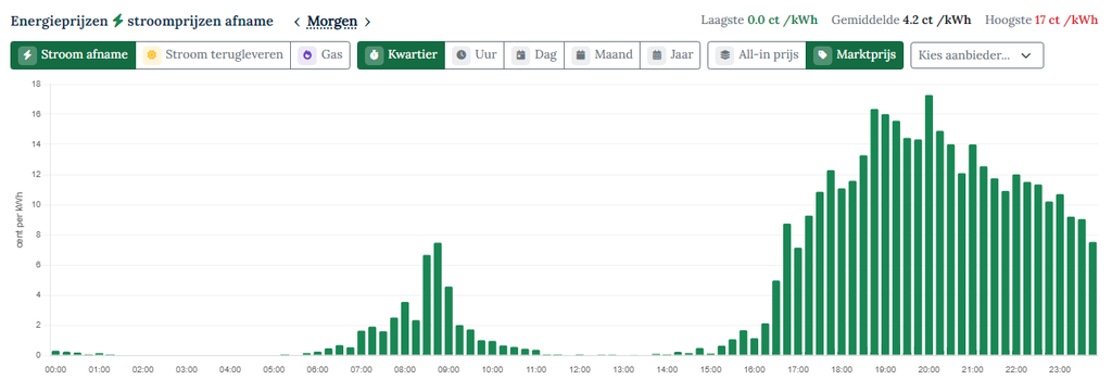

  • Wolly
paQ schreef op dinsdag 24 maart 2026 @ 22:30:
Ik ben al tevreden met urenlang 0 cent, maar dan moet dat kreng wel gaan laden en dat zie ik niet gebeuren :+
Epex prijzen vanaf middernacht:
Afbeeldingslocatie: https://i.postimg.cc/FR4Rjjg6/screenshot-545.png
Is er niet een setting of knop die ik kan indrukken om te laden? O-)
[ Voor 8% gewijzigd door Wolly op 24-03-2026 22:38 ]
  • SlinkingAnt
Wolly schreef op dinsdag 24 maart 2026 @ 22:32:
In de Solarman-integratie 'Program 6 SOC' op 100% zetten ipv op 5% de 'battery grid charge' aanzetten.
Prijs is nu alweer flink omhoog gegaan...
[ Voor 7% gewijzigd door SlinkingAnt op 24-03-2026 23:09 ]
