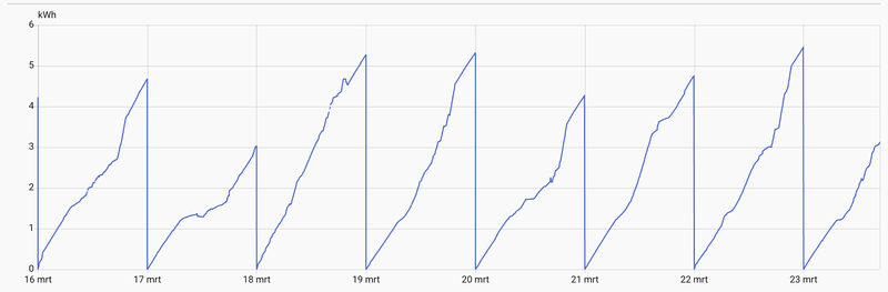

Doe ik ook een duit in het zakje:

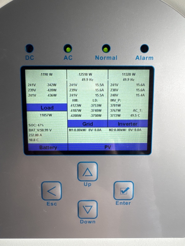

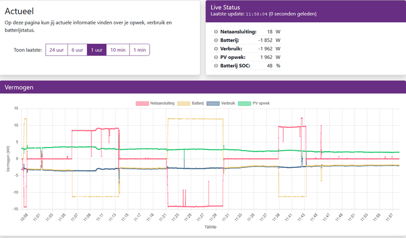

KoningSlakkie schreef op maandag 23 maart 2026 @ 11:56:
Het is een flipperkast afgelopen uur met een SoC van 47-49%
Lol, je Quooker vernaggeld de import/export/solar grafiek met spikes.

paQ schreef op maandag 23 maart 2026 @ 11:54:
bijzonder, want ik heb alleen maar exports :?

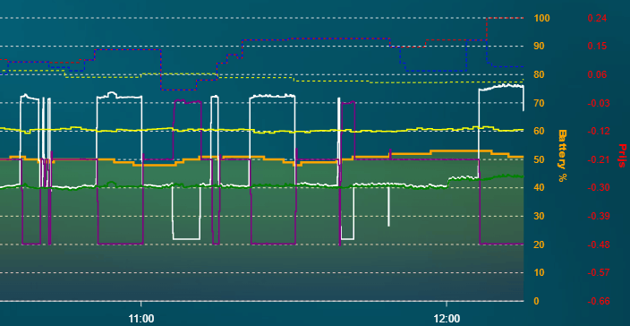

Hier complete flipperkast met imports en exports direct na elkaar.

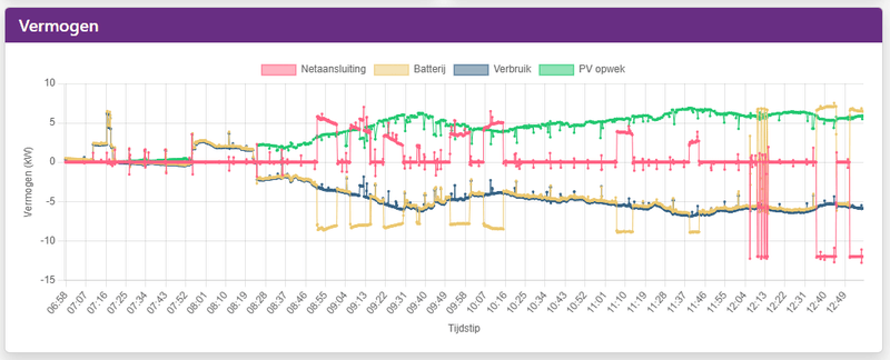

Nu net dus weer 9 minuten dat de batterij naar 0 gaat en dat alle opwek van de zonnepanelen direct naar het net gaat.
Afbeeldingslocatie: https://i.postimg.cc/QtBB2Wgd/screenshot-539.png
Afbeeldingslocatie: https://i.postimg.cc/6pYyThYv/screenshot-540.png
Zien meer mensen dit? Alsof de omvormer er even een pauze op nahoudt?
Ik heb ook alleen maar exports, lijkt erop dat er boven de 55% wordt geëxporteerd op het moment.

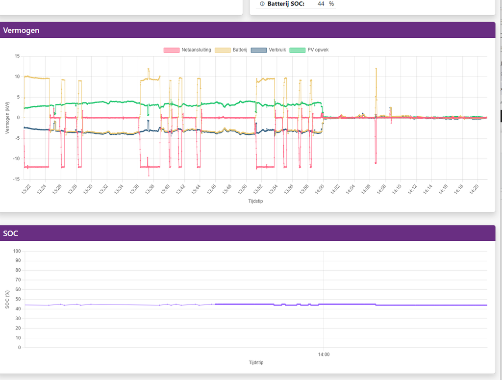

Hier wordt flink geëxporteerd, nu op 45 procent. Hopelijk straks goedkoop inkopen dan want zo komen we nacht niet door.
  • Wolly
zunrob schreef op maandag 23 maart 2026 @ 14:10:
De 45% is weer een magische grens bij 10ct. Duikt hij (de SOC) eronder dan stopt de export.
Dan krijg je dit soort korte stootjes met procentje erbij en procentje eraf.
Afbeeldingslocatie: https://i.postimg.cc/yY7rVRjZ/screenshot-541.png
Heb de auto maar aan het opladen gezet, om nu alles te verkopen voor 10 cent en dan straks voor 8 cent in te kopen kost alleen maar geld.

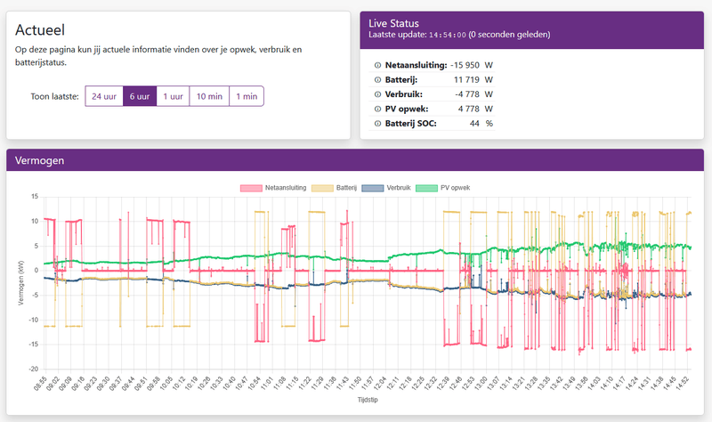

Afbeeldingslocatie: https://tweakers.net/i/1nv40FAF8vTWXUlpK8mf3XmBesA=/800x/filters:strip_exif()/f/image/5ZlGtoQXVSgG9EAfPw22G4dy.png?f=fotoalbum_large

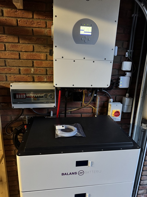

Ga er vanuit dat je niet for fun and giggles minimaal 6mm² kabel door de buis hebt gepropt om daarna niet te gebruiken? Of is dit wel al een dergelijk dikke kabel?
Meestal wordt er 5x2,5mm² getrokken, dat is te weinig voor dit systeem (en waarschijnlijk elk andere batterij van minimaal 10kWh). Die zal je moeten vervangen.
Er moet minimaal 2x UTP en 1x 6mm² door. Dat kan net aan in de 40mm mantelbuis. Offgrid gaat hem niet worden, dan moet je 10mm² EN 6mm² kabels trekken, plus de UTP, daar zal een nieuwe/extra mantelbuis voor moeten komen.
Dank je. Ik heb even gekeken. De kabel die er nu in zit heeft een totale diameter van 15mm (dus kan 5x4 of 5x6 mm2 zijn). Ik heb even niet naar de aders gekeken, maar goed even een nieuwe kabel trekken is niet zo'n issue hoop ik. En nee niet voor fun en giggles, maar had er niet meteen een doel voor (had gedacht misschien ooit een sauna). Was meer dat als je toch een huis bouwt je dit net zo goed mee kan nemen, net als een aparte groep en kabel (incl UTP) naar de parkeerplaats voor een toekomstige laadpaal. Nu wel spijt dat ik geen tweede mantelbuis heb laten leggen naar de schuur want een nieuwe door het beton is niet zo makkelijk. Hebben alle systemen zo'n tweede kabel nodig voor noodstroom? Of zou je beter kunnen gaan voor een hoogvoltage systeem en dan je omvormer op de vliering (is boven de meterkast)?
Ik had gehoopt dat het zou passen (15mm + 18mm en dan nog wat utp), maar goed..

-Aansluiting mogelijk via een enkele (rond 4cm) mantelbuis (die ligt al van de meterkast naar de schuur). Daar zit nu een niet gebruikte 3fase kabel in die op een niet gebruikte groep zit. Die mag er evt uit of hergebruikt worden.
Noodstroom verlangt twee dikke kabels, 40mm mantelbuis is wel heel erg krap daarvoor in combinatie met benodigde UTP kabels.

Source90 schreef op maandag 23 maart 2026 @ 17:23:
[Afbeelding][Afbeelding]
Nu maar Deye wachtwoorden googlen. Mits niet door BE zelf gekozen.
Edit
Geen idee of Don er blij mee is: wachtwoord is 7777.
Ook wel een interessant menu:
Staat gewoon in de handleiding :P

Afbeeldingslocatie: https://tweakers.net/i/tyV7ZwAdLtznDzm_7aBxrB-hO8I=/x800/filters:strip_icc():strip_exif()/f/image/rptEzRWqPP3WIGiPqyCpKrfv.jpg?f=fotoalbum_large
"silent mode" ingesteld, stuk minder hoorbaar inderdaad! Al hoor ik hem nog wel (Selectief Oost-Indisch doof noemde mijn moeder dat :+ ).
Gelijk het kastje opgehangen met een kabel voor naar de meterkast bij uitval en 2 stopcontacten. Hoop het nooit nodig te hebben.

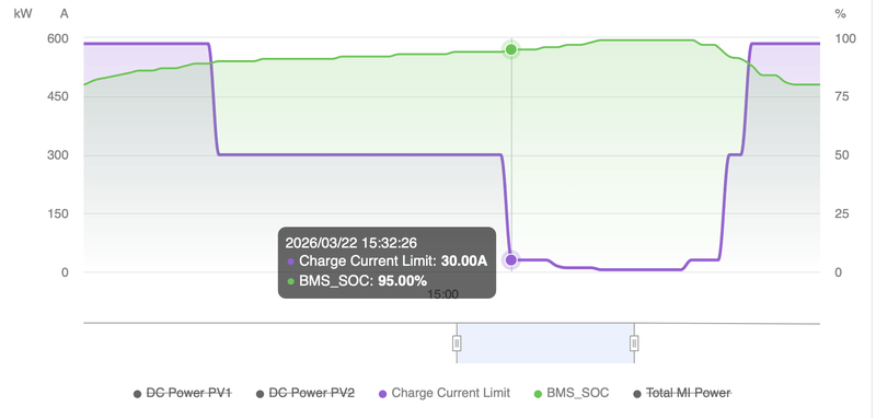

Hier nog een grappig plaatje uit de BMS data van de Deye van gisteren. Daar zie je precies wat de BMS doet op basis van de SOC.
Afbeeldingslocatie: https://tweakers.net/i/t-S3jcId3aQVyni2UF-jOFtN3eg=/800x/filters:strip_exif()/f/image/dziRkRhmrBwSuoIfRiHyXaZ1.png?f=fotoalbum_large
Als ik me niet vergis initieert Balans Energie die 300A. De rest was duidelijk de BMS.

KoningSlakkie schreef op maandag 23 maart 2026 @ 13:13:
De lijn is best wel harig inderdaad. Moet wel zeggen dat er wel elke half uur de handen worden gewassen. Deze spikes worden niet gedekt door de thuisaccu helaas.
Hoezo dekt de batterij de vermogensvraag van de quooker niet bij jou?
Hier net wat afgewassen en kokend water gepakt, quooker in de gaten gehouden en wordt netjes (bijna direct) opgevangen door de Deye.
Afbeeldingslocatie: https://tweakers.net/i/Hrhu6ZrSDqPJwcp710YBTT4wgp8=/232x232/filters:strip_icc():strip_exif()/f/image/NtqKUfuOTIhNM2RDER9usAuY.jpg?f=fotoalbum_tileAfbeeldingslocatie: https://tweakers.net/i/VQSo2KF_j3uavQyaU_PVS9yPGvc=/232x232/filters:strip_icc():strip_exif()/f/image/mXwlZtDzFENe2wKuHdHQW82x.jpg?f=fotoalbum_tile
Diverse piekjes, als de quooker pendelt van 0-1-2,5 kWh. Batterij houdt het netjes (nagenoeg) NOM.
[ Voor 68% gewijzigd door Source90 op 23-03-2026 22:10 ]

Source90 schreef op maandag 23 maart 2026 @ 22:00:
Het bijverwarmen van een paar seconde wordt niet netjes NOM gehouden als de de thuisaccu van laden moet switchen naar ontladen. Bijvoorbeeld als je 1,5kW aan het laden bent en de quooker springt aan met 2kW. Je hebt dan een flinke overshoot.
Absoluut gezien qua kWh valt het mee in het grote plaatje. Maar ik zou niet zeggen dat de accu dat bij kan houden.
Als ik inderdaad kokend water pakt of heel veel warm water pak waardoor deze langdurig moet verwarmen dan is de overshoot relatief klein tov de totale tijdsduur inderdaad.

Op, af, op, af..... weer een ander karakter van de dag met de batterij. Afbeeldingslocatie: https://tweakers.net/i/qUFhhA7EWchTX3ZMeTW22F0SObo=/800x/filters:strip_exif()/f/image/YfnhUV3fOZOgicPkYFy7Tge7.png?f=fotoalbum_large
Je zou bijna denken dat dit al een oefening aFRR is.
