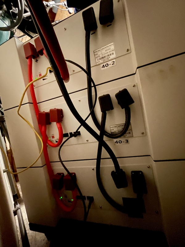

paQ schreef op zondag 22 maart 2026 @ 15:15:
hmmm
Dan hebben er twee teveel stroom, en 1 ontlaadt (DSG)
Onderling zijn die grijze UTP kabeltjes allemaal aanwezig toch?
Steeds bij RT485 / parallel?
Ja dat lijkt goed te zitten. Alle batterijen resetten, zou dat kunnen en de oplossing zijn? Zal wel niet zo simpel zijn zeker. Ik wacht wel af tot morgen en neem dan weer contact met BE op.
  • paQ
  • Laatst online: 09:11
TheEye schreef op zondag 22 maart 2026 @ 19:45:
Sja naja, je kunt ze gewoon uit zetten en weer inschakelen.
Maar ze zijn bij je geweest en hebben met de laptop aan de accu's gehangen neem ik aan?
Dan zullen je accu's ook wel correct aangesloten zijn ga ik zomaar van uit.
Je kunt voor de vorm eens een duidelijke foto van de achterkant maken?
  • TheEye
  • Registratie: Juni 2018
  • Laatst online: 07:16
paQ schreef op zondag 22 maart 2026 @ 19:49:
Ik was er niet bij dus weet niet precies wat ze hebben gedaan (behalve stroom er af em weer op en diagonaal aansluiten).
Ik zal proberen een foto te maken maar het is er erg krap ;)
Hoe zet ik die units veilig uit en aan? Het spul staat nu trouwens nog op By-pass ovz BE.
  • paQ
TheEye schreef op zondag 22 maart 2026 @ 20:13:
Als je omschakelaar op by-pass staat dan hangt ie momenteel parallel als vebruiker aan je aansluiting. Maar dat maakt verder niet uit voor de werking van de Deye.
Er zit aan de achterkant gewoon een rood aan / uit schakelaartje, meer niet. Je Deye zal even een BMS error F58 geven, maar dat is wel het minste probleem momenteel :+
Onderin het display van de EMS zelf staat wel 605/605?
[ Voor 3% gewijzigd door paQ op 22-03-2026 20:21 ]

  • TheEye
paQ schreef op zondag 22 maart 2026 @ 20:18:
Het vreemde is dat ik geen aan/uit schakelaar kan vinden..
En hier de foto’s:
Afbeeldingslocatie: https://tweakers.net/i/F_PCGli8JcJETOZ18Viz_qdEnk8=/800x/filters:strip_icc():strip_exif()/f/image/KHlnsVCcVamAyaFx2Tgd9nCc.jpg?f=fotoalbum_large
Afbeeldingslocatie: https://tweakers.net/i/8iCUnm0NNGm9a8KEODUV_SYSUxs=/x800/filters:strip_icc():strip_exif()/f/image/s8vaoUSzuVKhgyqsrkR9RyyV.jpg?f=fotoalbum_large
  • zunrob
TheEye schreef op zondag 22 maart 2026 @ 20:56:
En hier de foto’s:
Zit er een ronde knop op de voorkant?
  • paQ
En hier de foto’s:
what he says ^^
Bijzonder. Alleen je onderste accu functioneert.
Lithium mode is dan nog een ding dat je kunt nakijken.
op de Deye, tandwieltje > battery settings, en dan pagina 3.
Lithium mode zou daar op 00 moeten staan.
En wat een paar pagina's terug besproken was over het communicatie protocol.
Op het display van elke accu even kijken naar BMS parameters.
Bij "current parameters" kun je zien welk protocol elke BMS volgt.
[ Voor 11% gewijzigd door paQ op 22-03-2026 21:51 ]

  • TheEye
zunrob schreef op zondag 22 maart 2026 @ 21:37:
Ja onder het display van de accu
  • zunrob
TheEye schreef op zondag 22 maart 2026 @ 21:48:
Dan heb je de iets nieuwere accu. Die knop is de aan/uit knop, waarmee je elke module uit kunt zetten.
Mijn best guess is nog steeds een communicatie issue. Check vooral die protocol settings en Lithium mode.

  • TheEye
Die knop aan de voorkant is inderdaad aan/uit, heeft helaas niks geholpen. Ik zal later nog naar die lithium setting kijken maar laat het eerst aan BE, ik ga er zelf niet aan rommelen.
Bedankt voor het meedenken allemaal!
  • paQ
TheEye schreef op zondag 22 maart 2026 @ 22:16:
Je hoeft er niet aan te rommelen ;)
Maar kijken hoe het nu staat ingesteld is wel de volgende logische stap.

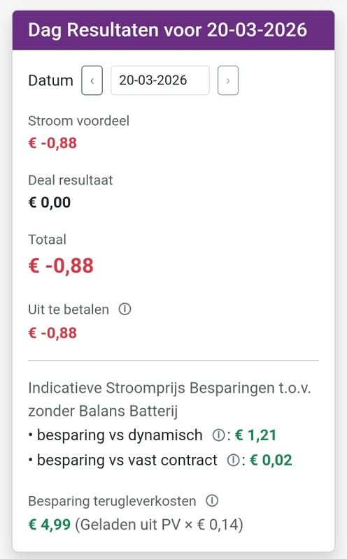

  • Sportmind
  • Registratie: Juni 2019
  • Laatst online: 10:11
fenrir schreef op zondag 22 maart 2026 @ 09:33:
De 20e is er bij. Ik wel, maar er was zo weinig voordeel dat het lijkt alsof er geen data is. Ik heb €0.02 voordeel voor die dag.
Afbeeldingslocatie: https://tweakers.net/i/zeEDwyOpwacVoAlCxATsIh8XdM4=/x800/filters:strip_icc():strip_exif()/f/image/ZUWvVXkpzyvK4EzehC8Ps5O4.jpg?f=fotoalbum_large
20 kWh ontladen op 20 maart en praktisch 0 afgenomen, €0,88 verlies.

Kun je me uitleggen waar ik dit plaatje kan vinden? Op het balans energie portaal ?

Dat plaatje komt uit de portal niet het dashboard. Ik had gister de data van de 20e nog niet in het dashboard wat dan wel weer vreemd is aangezien anderen dit dus wel konden zien..
Nu kan ik het wel zien in het portal -0,35 euro
Import
1,279 kWh
Export
10,237 kWh
Dat is toch wel jammer.

Heb je scherp dat het balans dashboard enkel het verschil tussen de epex en onbalans(bereken)prijs weergeeft?
Op 20 maart zie ik bijv in ISP 17.45-18.00 dat de epex prijs 19 cent is en de verekenprijs op 9 cent uitkomt. Na 1,7kwh export komt er dus een - van 17 cent,
Dat betekend dus niet dat de export niets oplevert, maar simpelweg minder dan de epex prijs.
Je zou dus eigenlijk in het balans stroom portaal moeten bekijken en daar de opbrengst in het balans energie portaal vanaf trekken of bij op tellen.

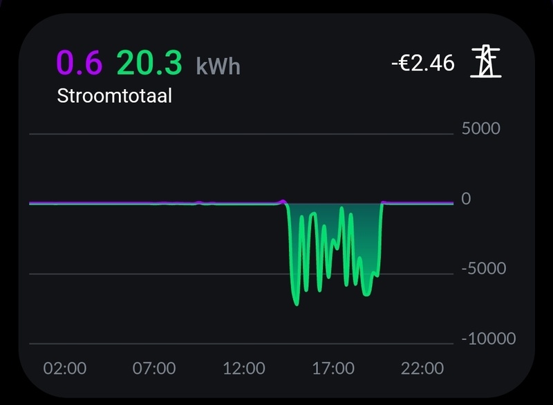

En wat is dan de verklaring voor dit?
Op EPEX zou ik €2,46 hebben ontvangen (kaal tarief). Toch zegt balans dat ik mijn besparing tov dynamisch € 1,21 was :?

Wolly schreef op maandag 23 maart 2026 @ 09:03:
De uitleg in het dashboard:
De berekening gebeurt op basis van het moment waarop de batterij ontlaadt: we vergelijken de stroomprijs in dat kwartier (of de vaste prijs bij een vast contract) met onze daadwerkelijke inkoopprijs.
volgens mij vergelijken ze hiermee het gebruik uit de batterij met een situatie dat je geen batterij zou hebben.
Dus stel je gebruikt op het duurste epex moment van de dag 1kwh direct uit de batterij (batterij ontlaad dan). EPEX prijs op dat moment 20 cent. Echter heb je die KwH al eerder op de dag ingekocht voor 5 cent. Besparing is dan 15 cent.

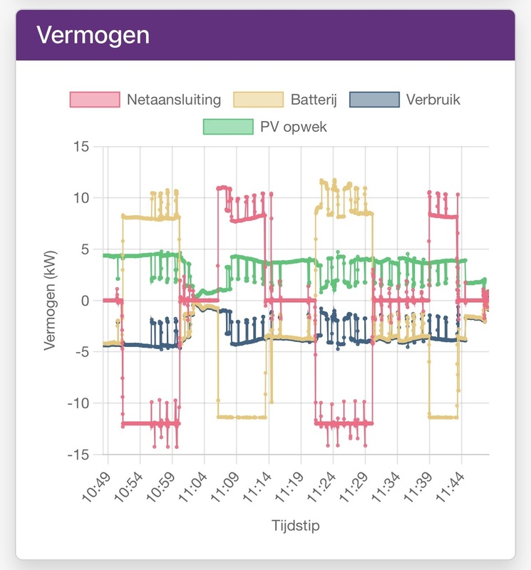

Er wordt nu geïmporteerd terwijl de prijs nu op 2,578 eur/kWh is :?

  • paQ
@Wolly Ik ben benieuwd hoe deze uitpakt dan overmogen :P
Afbeeldingslocatie: https://tweakers.net/i/istNqNVqLTZ036JJLHlqKHWEhkA=/800x/filters:strip_exif()/f/image/TdEUtMj2pyFKKvYCKwmngzk6.png?f=fotoalbum_large

ja! gaat precies de verkeerde kant op. ik bel zo Don wel in mijn pauze :-(

KoningSlakkie schreef op maandag 23 maart 2026 @ 11:42:
nee ik had export

  • Wolly
paQ schreef op maandag 23 maart 2026 @ 11:42:
Gezien deze export maar 4 minuten duurde denk ik dat de voorspelling is dat het een regeltoestand 2 wordt of een nadelige prijs.

  • Wolly
Kijk eens naar die opregelen kolom, dat is aFFR O+ Boven de 1000 MWh is best flink volgens mij.
Ja ik had ook import op dat moment… Maar het is sowieso een knipperlicht relatie vandaag.
Afbeeldingslocatie: https://tweakers.net/i/5RbIoxy5elbbR1Z_rmrqIOHZA0c=/800x/filters:strip_icc():strip_exif()/f/image/pRUd19EYZ9sai6DfePYdVzho.jpg?f=fotoalbum_large

regeltoestand 2 helaas.. dit is een dure (relatief)

bijzonder, want ik heb alleen maar exports :?

paQ schreef op maandag 23 maart 2026 @ 11:54:
Het is een flipperkast afgelopen uur met een SoC van 47-49%

  • Wolly
Ik ga alle kanten op.
