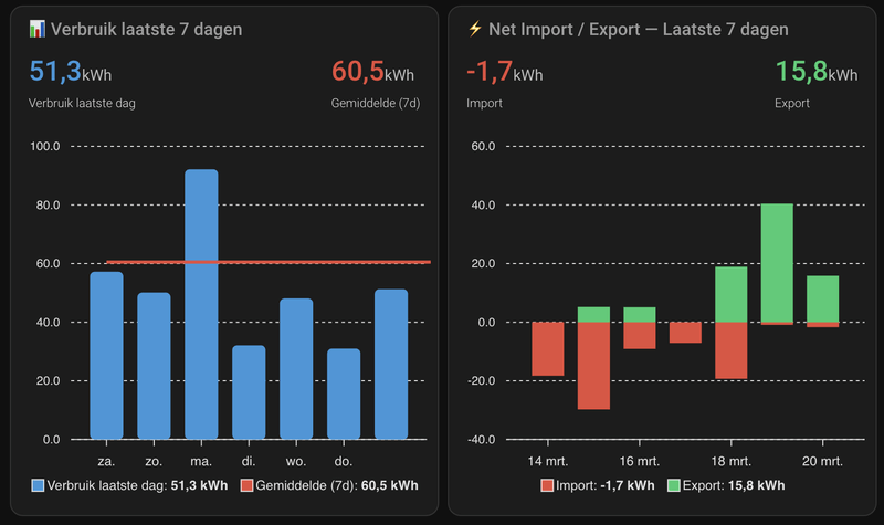

Ik heb nu de berekening opnieuw gedaan: alle input in kWh (p1 grid import en huisoverschot (eastron meter HW) en alle output (p1 grid export en huisload (eastron HW) met elkaar gesommeerd en daar het verschil tussen bekeken als verlies (waarbij dus het deye + batterij systeem in het midden daarvan zit), zonder de charge en discharge kWh in de rekensom te betrekken, behalve de SOC change tussen nu en 7 dagen terug.
Som is geldig omdat bij mij, met offgrid het Is: p1 grid —> deye —> load/huis
Het moving window 7 dagen verlies is ook op basis van die rekensom bij mijn 18,5%. Er gaat dus 18,5% van elke binnenkomende kWh verloren wanneer deze door de deye wordt afgehandeld, en het eenmaal weer naar grid of huis gaat. Het varieert iets, maar 17-19% lijkt de range te zijn.
Dat is fors, stiekem gehoopt op iets minder, 15% oid.

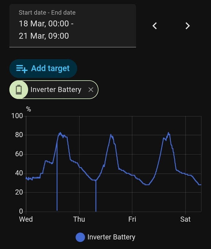

Deze nacht is de batterij helaas leeg gelopen. De vaatwasser en de warmtepomp waren helaas teveel met wat er nog in zat. En ben nu daardoor duur aan het importeren van het net. Nadeel is dat de laatste 20% veel te hard omlaag gaan. Sinds ik hem diagonaal heb aangesloten is er geen 95% - 100% aangeraakt om hem te balanceren waardoor de SOC simpelweg niet betrouwbaar is om op af te gaan hoeveel energie je nog hebt. Zeker met de opwek van de afgelopen twee dagen (55 kWh in mijn geval) zou dit scenario toch echt niet hoeven te gebeuren. Want mijn totale verbruik huisverbruik van de afgelopen twee dagen is slechts 40kWh en er zijn ook nog de nodige import activaties geweest. Er wordt op SOC geschakeld, maar zolang die niet betrouwbaar is het simpelweg gokken.
Nou goed, hopelijk gaan we binnenkort snel richting een volle accu om te balanceren waarna het wat beter zal zijn.
Afbeeldingslocatie: https://tweakers.net/i/9CyTgJa6jsC1EMM-_E6tv6jSNbo=/x800/filters:strip_icc():strip_exif()/f/image/EKgC2Vqzx86A5opAth5laWJG.jpg?f=fotoalbum_large

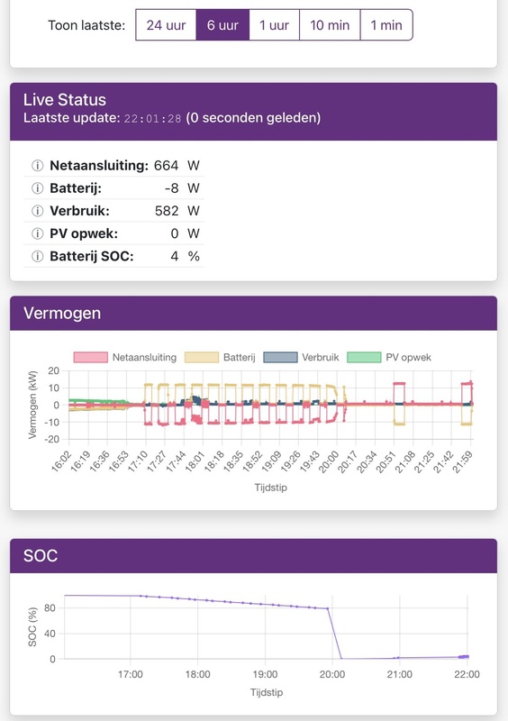

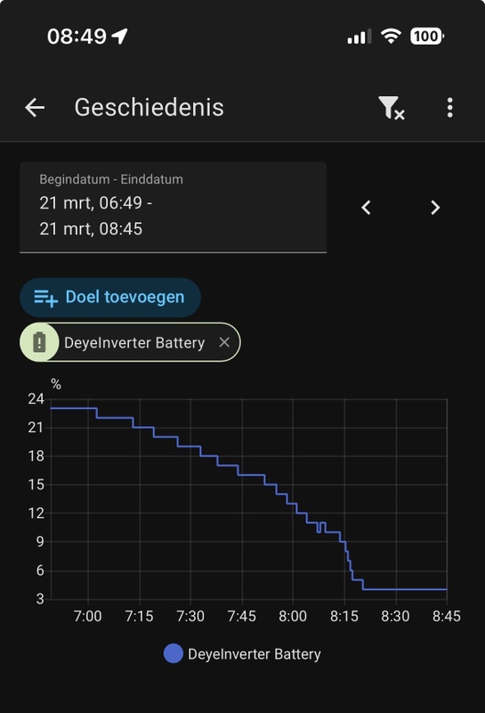

SoC 4%, helaas. En geen zon maar mist bij 2c (dus warmtepomp aan). En torenhoge tarieven en nog een auto die voor 13u 15kWh extra moet hebben voor de middagrit.

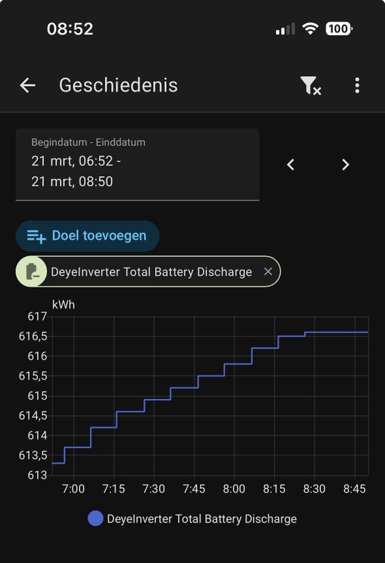

SoC stortte vanochtend ineens in.Afbeeldingslocatie: https://tweakers.net/i/iWowBu5h9u_4pWctfqgpr6PwKlA=/x800/filters:strip_icc():strip_exif()/f/image/ImR6HoB80QbzVh7JrhXdIJ1Y.jpg?f=fotoalbum_largeen dat match totaal niet met wat er uit de batterij is gekomen
Afbeeldingslocatie: https://tweakers.net/i/jVHbdBC9DRCl5WjRQUYbMsxU5k0=/x800/filters:strip_icc():strip_exif()/f/image/Dx1qxaM8FPQAUNKOFfKUVTC3.jpg?f=fotoalbum_large
20% daling is bijna 10kWh
Terwijl discharge 3 kWh is.
[ Voor 164% gewijzigd door Get!em op 21-03-2026 08:53 ]

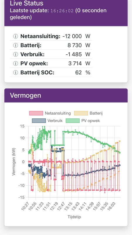

Pfiew, dit is volgens mij nagenoeg mijn gehele netaansluiting (3x25A) :Y)
(Uitgaande van 16000 ÷ 230V = ~69,5 A)
Sinds installatie gister in iedergeval lekker bezig met heen en weer pompen. Ben benieuwd over een paar dagen wat er in het portaal komt.

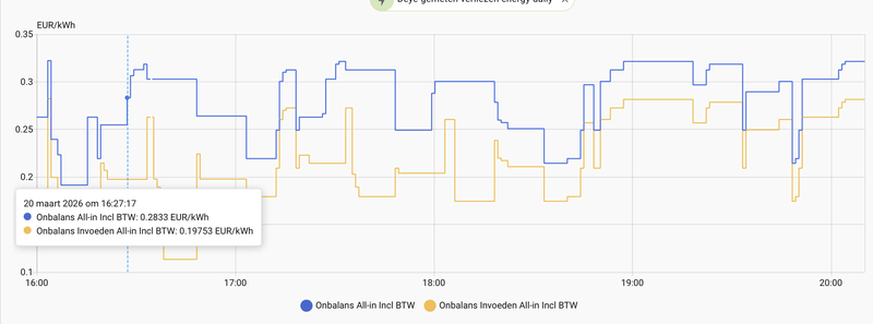

Afbeeldingslocatie: https://tweakers.net/i/u3CzclYBgn7pUV_KmvEG0I1JpaA=/fit-in/4000x4000/filters:no_upscale():strip_exif()/f/image/OPWGz3t0lrLHWeIW1HWAwgLq.png?f=user_large

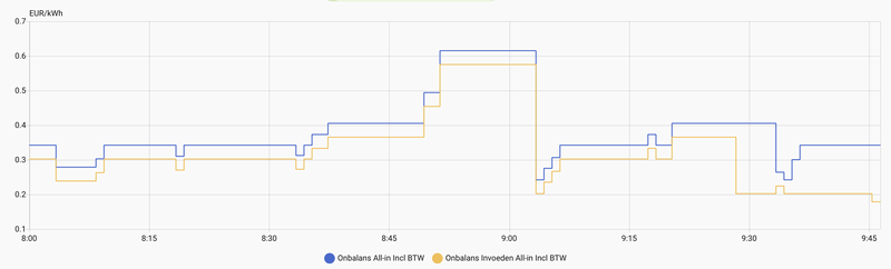

@Wolly sowieso daagde het gisteren bij me dat inkopen bij 5 cent, en verkopen bij 9 cent (kaal) in wezen precies hetzelfde is en je er per saldo 0,0 mee opschiet.
5 cent + 2 opslag = 7
9 cent - 2 opslag = 7
[ Voor 16% gewijzigd door paQ op 21-03-2026 09:29 ]

Afbeeldingslocatie: https://i.postimg.cc/CLGH5yyJ/screenshot-531.png
Je ziet de SOC steeds stuivertje wisselen tussen 24 en 25.
[ Voor 17% gewijzigd door Wolly op 21-03-2026 10:44 ]

ecn1985 schreef op zaterdag 21 maart 2026 @ 12:09:
Batterij zo goed als leeg dan?
Zoals hierboven door mij gepost, ging SoC van 24% naar 5% in krap een uur. Zonder dat er extreme load aan hing. Minimum is zelfs even heel kort 3% geweest.

Get!em schreef op zaterdag 21 maart 2026 @ 12:32:
Daar is lastig op te acteren als onverwacht snel zakt.

  • jeeedeee
  • Laatst online: 16:38
Wolly schreef op zaterdag 21 maart 2026 @ 16:22:
Zijn er nog mensen bij wie de accu wel hoger komt dan 45%? Alles wordt bij mij verkocht zodra de 45% wordt aangetikt, voor rond de 10 cent.
Ben benieuwd of we later vandaag toch weer de 15 cent zien, zou een flink rendementsverlies betekenen.
62 procent dankzij de 12 kW CAP 😀, maar ook continue export activaties
Afbeeldingslocatie: https://tweakers.net/i/jvJSRguwDrzcCXudffW7P4VtBOY=/x800/filters:strip_icc():strip_exif()/f/image/z7wJr8ESWuZwpIfuhOpB0XNL.jpg?f=fotoalbum_large

  • Wolly
jeeedeee schreef op zaterdag 21 maart 2026 @ 16:29:
Jij hebt ook een enorme opwek, je kan de energie niet snel genoeg kwijt. Ik denk dat je nu wel snel naar 45% wordt ontladen. Ik had vandaag een piek van 4000W van de panelen, kom dus niet over die grens van 45% heen :O
@MarinoC Nu ook 46% bij mij, maar onbalansprijs is nu ook <10ct.

  • jeeedeee
Wolly schreef op zaterdag 21 maart 2026 @ 16:31:
Ja klopt, wat dat betreft speel ik wat vals 🙄 wel gek inderdaad dat hij onder de 50 procent nu al aan het ontladen is voor rond/ onder de 10 cent. Misschien verwachten ze geen piek vanavond.

  • Wolly
jeeedeee schreef op zaterdag 21 maart 2026 @ 16:40:
Hij liep op naar 46% (nu 47%) omdat de prijs onder de 10ct dook.
Ik denk dat er weinig 'verwachting' in het huidige model zit ingebouwd, het is puur op tarieven en SOC. Kunnen ze net zo goed even hier uitschrijven,scheelt gepuzzel.
