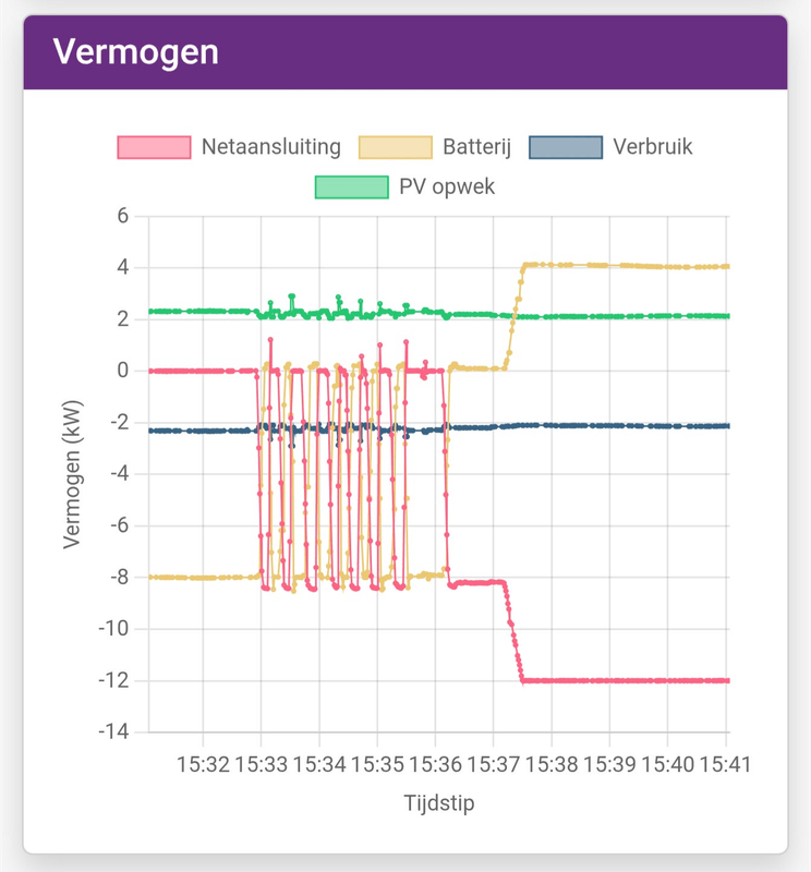

  • zunrob
Check jullie laatste activatie eens? Ik heb een heel raar verloop.
Afbeeldingslocatie: https://tweakers.net/i/nTAkSMomS2pHYR_FlILcvRsGAOM=/x800/filters:strip_icc():strip_exif()/f/image/Z7ZZAT4MUinDhIseedU2SQ73.jpg?f=fotoalbum_large
Edit: heb een reactie van Don:
Tennet test voor redistributie tijdens activatie
[ Voor 40% gewijzigd door zunrob op 19-03-2026 15:55 ]
  • Moby
Moby
Iets te zeggen? Nou en!
Ook raar, maar niet hetzelfde?
Afbeeldingslocatie: https://tweakers.net/i/VizwJ3Fi7QQoc5DMBYnr7qrS9Q4=/fit-in/4000x4000/filters:no_upscale():strip_exif()/f/image/vhd6wiXyAj9AR0nj38Gw3LoF.png?f=user_large
  • zunrob
Afbeeldingslocatie: https://tweakers.net/i/eOBAvBp2Z5p9TjZS8sOCwPnR6tY=/x800/filters:strip_exif()/f/image/W5t4fsI4UMVWzxNmHk6RrYwb.png?f=fotoalbum_large
Heel vreemd ja. Hij liep daarna weer normaal verder.

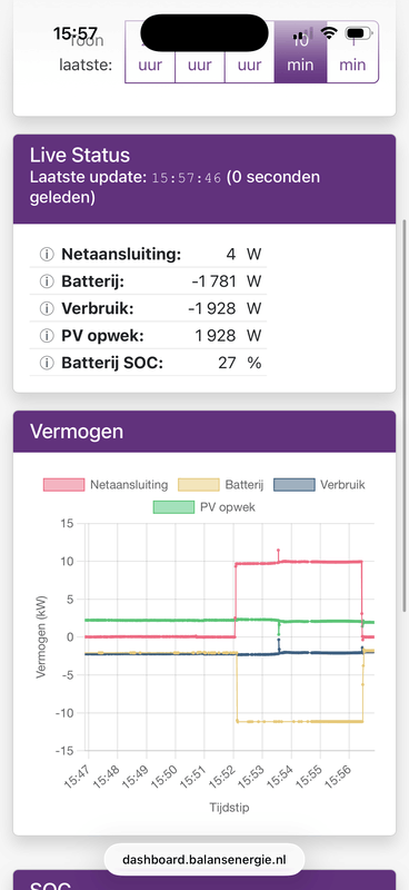

  • MarinoC
  • Registratie: April 2018
  • Laatst online: 08:46
Afbeeldingslocatie: https://tweakers.net/i/w2e8W7QXrVu_axXzj_ONvG98jD0=/x800/filters:strip_exif()/f/image/dcW8VeD1GJRE0hG54hnkMoHS.png?f=fotoalbum_large
Deze
[ Voor 29% gewijzigd door MarinoC op 19-03-2026 15:58 ]

  • zunrob
Ik heb uitleg gekregen. Ze zijn aan het testen om de vermogens elke 30 seconden aan te passen, wat nodig is voor als ze live zijn met TenneT. Deze testen kunnen alleen live worden uitgevoerd en zullen de komende dagen vaker zijn.
  • Wolly
zunrob schreef op donderdag 19 maart 2026 @ 15:58:
Hopelijk betekent dat niet dat ze helemaal teruggeworpen zijn in de testen voor aFFR die vorig jaar al afgerond waren.
  • zunrob
Wolly schreef op donderdag 19 maart 2026 @ 15:59:
Nee, staat daar helemaal los van. Dit testen ze op eigen initiatief. Zoals ik begrijp is de deadline van TenneT voor hun eigen reactie bijna voorbij. Hopelijk snel goed nieuws dus!

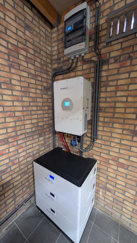

  • Rick Astley
Rick Astley
Never gonna give you up
Ik doe ook een duit in het zakje:
Afbeeldingslocatie: https://tweakers.net/i/Jz1n7O0QS6Qg-ovWIP3oKVdG67A=/x800/filters:strip_icc():strip_exif()/f/image/uFEsaG0RRnurfFovdyf37eWH.jpg?f=fotoalbum_large
Afgelopen Dinsdag geïnstalleerd; de eerste van de nieuwe batch accu’s. Of dat een voor- of nadeel is, weet ik nog niet, maar tot nu toe werkt het systeem naar behoren. De installatie is uitgevoerd door de topgasten van Beter Stroom. Ik ben er erg content mee.
Op mijn verzoek is de off-gridkast boven de Deye gehangen, zodat de ruimte zo optimaal mogelijk wordt benut. Ik hoop hem nooit nodig te hebben, maar zo wel: relax, ik heb een Altrex.
Ik ben best onder de indruk van wat Balans Energie tot nu toe heeft neergezet. Het geheel oogt verzorgd, met nette branding op de accu, omvormer en EMS. Het dashboard bevat bovendien veel realtimedata, en dat voor een pilot. Nou, kom maar op met die aFRR.
paQ's Balans Energie plugin voor FireFox (Mobile) - Balans Energie BMS uitlezen met Lilygo

  • Wolly
Rick Astley schreef op donderdag 19 maart 2026 @ 20:01:
Zonder DC switch? @Source90 heeft hem wel met dezelfde accu’s.
Ik vind de off-grid kast daar niet heel handig als je er eens iets mee 'moet', maar het scheelt wat ruimte.
De EMS diep onder de Deye vind ik weinig praktisch, je leest hem niet makkelijk af laat staan bedienen.
Als het goed is hoeft dat zelden, hier komt hij in de meterkast zodat ik niet naar de afgesloten schuur hoef.

Geen centrale DC automaat meer voor de hele stack zo te zien? Wel jammer, die gebruik ik nog heel af en toe om met 1 druk op de knop on-grid te gaan zonder verbruikers uit te zetten. En om dan weer off-grid te gaan. Werkt dat uberhaupt wel met individuele automaten per accu? Of moet je die dan in een bepaalde volgorde schakelen (master batterij eerst of juist laatst of zo?)?
Ook lijken die 'fancy' braided cables niet allemaal dezelfde lengte? Defeat dat niet een beetje het idee van het diagonaal aansluiten?
Zo heb je alleen geen ruimte voor extra modules. Had het kastje niet op de linkermuur gekund naast de Deye?

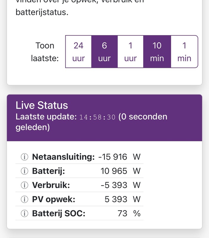

  • Source90
  • Laatst online: 08:13
Pfiew, dit is volgens mij nagenoeg mijn gehele netaansluiting (3x25A) :Y)
Afbeeldingslocatie: https://tweakers.net/i/CbKe-7NH-doQps0DidMu1pj5LYE=/x800/filters:strip_icc():strip_exif()/f/image/1Dg7mLBB4Hu3jSOwF8oVSfiL.jpg?f=fotoalbum_large
(Uitgaande van 16000 ÷ 230V = ~69,5 A)
Sinds installatie gister in iedergeval lekker bezig met heen en weer pompen. Ben benieuwd over een paar dagen wat er in het portaal komt.

Hier wordt de net export gecapt op 12kW.
@Source90 Zitten jouw zonnepanelen direct op de Deye?
[ Voor 14% gewijzigd door Wolly op 20-03-2026 15:19 ]

Dat maakt niet uit. Ik kwam gister ook niet boven de 12kW export.
  • Source90

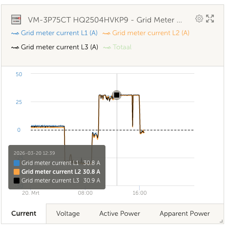

Zitten apart op eigen groep (is Solaredge).
Zijn pieken van 9-10 minuten en dan wat minuten rust, tot de volgende piek.
Afbeeldingslocatie: https://tweakers.net/i/QRl7LNFneIHtHG-244DBdivNqi0=/232x232/filters:strip_exif()/f/image/grMcxyv2UWRESwmqpWcHKXLt.png?f=fotoalbum_tile
Ik klaag niet, al 24 uur (sinds installatie) 0 op de meter. "Sluipverbruik" van 500Wh in de nacht wordt mooi opgevangen door de accu. Is sinds vanochtend ook weer van 30% naar 80% gegaan en nu weer terug omlaag.
[ Voor 56% gewijzigd door Source90 op 20-03-2026 15:27 . Reden: Verkeerde/vorige afbeelding bijgevoegd ]

Gister zat ik zelfs op 17000 ontladen
Afbeeldingslocatie: https://tweakers.net/i/G4-3OwvN9lu4s1xzsWBbmq7YKzc=/232x232/filters:strip_exif()/f/image/3Z8vSuvFz7wEppwvnoQtR1V8.png?f=fotoalbum_tile
Dat tikt de 74,5 Amp aan..
Portaal nog aan het uitvinden. Kon er nou wel of niet gezien worden welk tarief er op dit moment (al dan niet in blokken van x minuten) geldt? Ben benieuwd waarvoor hij 16kWh het net op gooit (@10 minuten per keer).
[ Voor 14% gewijzigd door Source90 op 20-03-2026 15:39 ]

Blijkbaar is het pv (op grid) plus wat de Deye kan, op zich niet zo gek om dat samen te gebruiken :)

Je kan nog een stuk hoger voor het fout gaat, gelukkig is het niet langdurig.
Het zou wel handig zijn als je dit per fase kan zien, zeker als de SE op 1 fase zit.
  • Source90
Speedy-Andre schreef op vrijdag 20 maart 2026 @ 15:37:
Als ik de andere screenshots zie, wordt er (ondanks PV) gecapped op 12k? (Topic filteren op enkel afbeeldingen).
Tot nu toe ook weinig extra warmteontwikkeling, die zekeringen (3x 25A van ABB, via netbeheerder) zijn ook wel op wat meer berekend voor kortstondige pieken (en ik ga er met 74A niet overheen).
Solaredge is 3fase.
Per fase, at your request;
Afbeeldingslocatie: https://tweakers.net/i/0_U8IQVG-e-UMg99bY3OYFJYsGs=/232x232/filters:strip_icc():strip_exif()/f/image/78xYnrPbCYI3SJzTimFNVgvF.jpg?f=fotoalbum_tileAfbeeldingslocatie: https://tweakers.net/i/g49LsNAoIb4iY4IWpbugWH7ldg8=/232x232/filters:strip_icc():strip_exif()/f/image/E9dKReUYyP0VnYvho29fqLNC.jpg?f=fotoalbum_tile
@Speedy-Andre bovenstaande screenshot is trouwens niet van de 17kWh teruglevering, maar van zonet met circa 15.000 op de teller.
Ik zit hier inderdaad boven de 230V, gemiddeld op 235-240V vandaag
Afbeeldingslocatie: https://tweakers.net/i/Vr93Ir6zo0vQhkJBgkPunS-efqk=/232x232/filters:strip_icc():strip_exif()/f/image/QoBpVJFB5n1ihKwmbDqqDbnD.jpg?f=fotoalbum_tile

Source90 schreef op vrijdag 20 maart 2026 @ 16:26:
Ik noem dit 25A ABB van de netbeheerder, zou niet weten hoe je het anders wilt noemen ;)
Nieuwbouwwoning van 3 jaar oud, worden geen smeltzekeringen meer gebruikt.
Oh die zag ik niet op je andere foto's, toevallig dat de netbeheerder ook C25 heeft gebruikt en dat maakt het iets handiger als je er zelf bij kan :)
Ik bedoelde de 4P schakelaar die naar de Eastron gaat., mogelijk gaat de 4P C25 iets eerder omdat die warmer kan worden met 1 behuizing tussen ander spul dat warmte afgeeft.
  • paQ
Speedy-Andre schreef op vrijdag 20 maart 2026 @ 16:34:
Maar daar komt die 17 kW niet door/langs/uit

paQ schreef op vrijdag 20 maart 2026 @ 16:39:
Voor zo ver ik op de plaatjes kan zien was er 17kW export, dat gaat toch het net op?
Het passeert de 3 C25 ABB's, de 4P C25 en de Eastron.
Waar zou het anders doorheen moeten gaan?
De opwarming (plaatje) bij 15kW export wijst daar ook op.

Speedy-Andre schreef op vrijdag 20 maart 2026 @ 16:53:
Er komt max 12kW uit de Deye.
Die resterende kwamen van zijn AC PV neem ik aan?

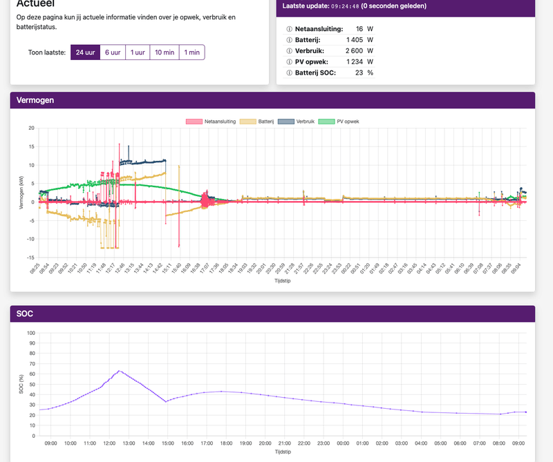

Ander vraagje, netwerk/softwarematig;
Sinds installeren van de Deye/batterij (inclusief die 2 PoE kabeltjes) zijn er behoorlijk wat attempts vanuit Frankfurt am Main/Duitsland, die veelvuldig worden geblokkeerd door de router. Kan heel toevallig zijn dat het sinds de 19de in de middag begon..
Meerdere malen per uur. Meer die dit zien/zagen? Niet dat ik nu iets blokkeer waardoor BE/BS niet kan uitlezen :+
Afbeeldingslocatie: https://tweakers.net/i/itkB36a2UXxo1ntRU2o1HBbzOmQ=/232x232/filters:strip_exif()/f/image/Or4hlyCM5eczo3h5oj9SrJqc.png?f=fotoalbum_tileAfbeeldingslocatie: https://tweakers.net/i/00EZjqdBq3SCM9-p-CBko0Ae390=/232x232/filters:strip_exif()/f/image/j2muy0RP4Rq0jr91xlHn3cH1.png?f=fotoalbum_tile

paQ schreef op vrijdag 20 maart 2026 @ 17:04:
Desalniettemin klopt het dan uiteraard wel dat de 15-17kW langs de 3x25 van de netbeheerder loopt. Circa 12 kW vanuit de C25 automaat van Deye en circa 4-5kW vanuit de automaat van de PV.
  • paQ
Source90 schreef op vrijdag 20 maart 2026 @ 17:06:
correct :)

Source90 schreef op vrijdag 20 maart 2026 @ 17:05:
Sinds installeren van de Deye/batterij (inclusief die 2 PoE kabeltjes) zijn er behoorlijk wat attempts vanuit Duitsland, die veelvuldig worden geblokkeerd door de router. Kan heel toevallig zijn dat het sinds de 19de in de middag begon..
[Afbeelding][Afbeelding]
Hier ook. En nog een adres, ook Github, maar dan naar USA.
Dat bedoelde ik idd, welk deel de Deye doet is een ander verhaal maar beperken tot 17kW is zeker hier wel verstandig met de smeltzekeringen.

blue eyes schreef op vrijdag 20 maart 2026 @ 17:12:
Eigen schuld als je Solarman gebruikt :9
  • Source90
Speedy-Andre schreef op vrijdag 20 maart 2026 @ 17:17:
Ik heb nog niets ingesteld van Solarman of consorten, echter wel behoorlijk wat attempts. Ik hoor het vanzelf wel als er bij BalansStroom geen info binnenkomt omdat dit geblocked wordt :Y)
Komt in ieder geval uit de BE BMS, als ik het IP adres intern volg.
Moet er nog even induiken, wat er met Homey allemaal mogelijk is.
[ Voor 30% gewijzigd door Source90 op 20-03-2026 17:37 ]

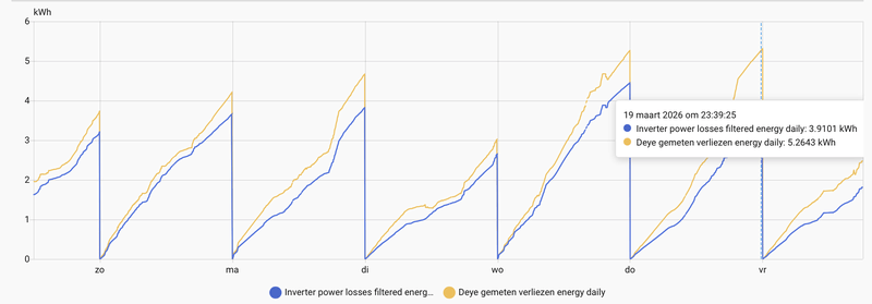

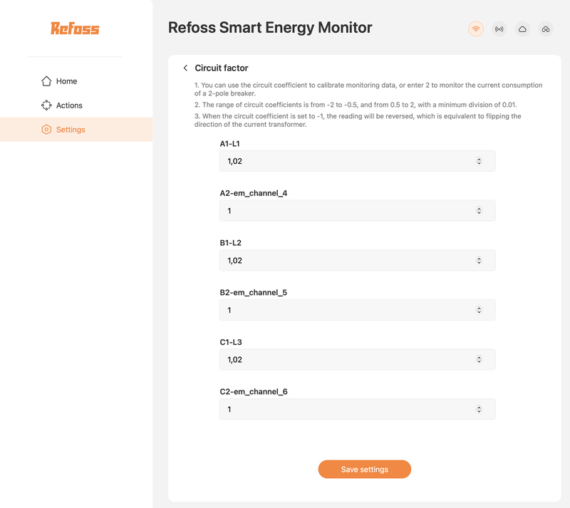

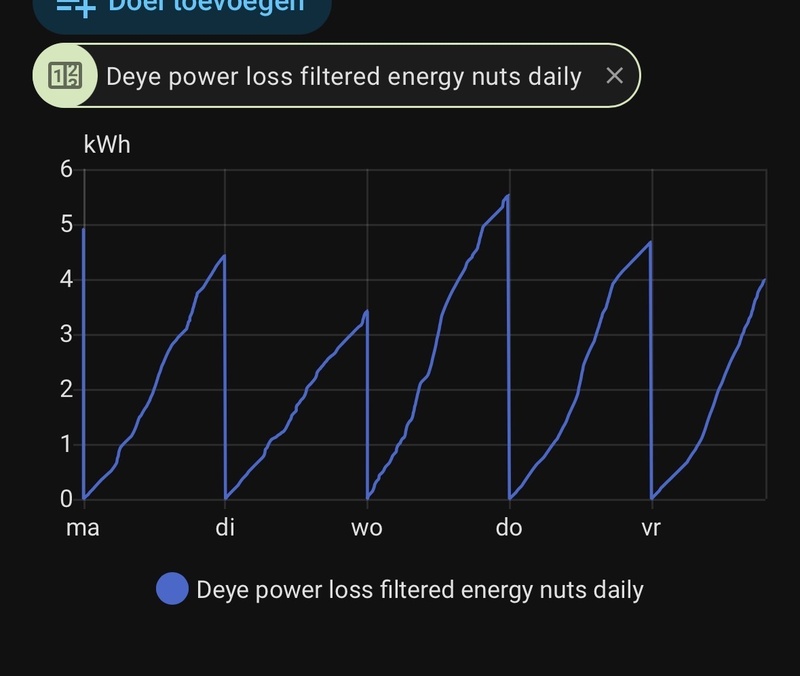

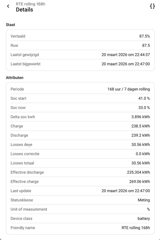

Na een weekje met de Refoss an de LOAD zijde:
RTE op basis van de solarman powerlosses sensoren: 89.3
RTE op basis van de Refoss powerloss meting: 87.6
Meteen even een voetnoot daarbij: In de wintermaanden lag de initiële RTE tussen de 82 en 86 op de powerlosses sensoren van Solarman. PV opwek helpt dus duidelijk mee.
Afbeeldingslocatie: https://tweakers.net/i/BTQwa0mzjhGOqUU3303r04QzlOQ=/x800/filters:strip_exif()/f/image/U7gKMqNNOt4LpPGOhPztaDyD.png?f=fotoalbum_large
Afbeeldingslocatie: https://tweakers.net/i/0-3RXobD5E3o-XRXnhYTuMWf9lI=/800x/filters:strip_exif()/f/image/aezYWZKMU7wFHoxDsSK73zxl.png?f=fotoalbum_large
(momentopname, maar over de afgelopen 168 uur dus)
Nog steeds heel erg goed, en ook best wel afhankelijk van hoeveel AC gekoppelde PV er direct ingezet kan worden. Deze RTE waarde fluctueert gedurende de week, dus ik ben eergisteren ook nog een 10 dagen rolling meting gestart. Als die over anderhalve week stabieler meet dan ga ik daarmee door.
De Refoss CT klemmen kun je best wel mooi kalibreren door bijv een elektrische kachel met meerdere standen aan te sluiten, en dat af te zetten tegen het idle verbruik bij corresponderende spanningen.
Afbeeldingslocatie: https://tweakers.net/i/o2d0qSUf_sA46Q1hmh8_5fW3BbY=/800x/filters:strip_exif()/f/image/Jl9E00aaZ5OcQZTHNNxGrWtZ.png?f=fotoalbum_large
Ik kom afhankelijk van het vermogen gemiddeld op ca 2.3% 'afwijking', zodoende dus conservatief op 1,02 ingesteld. (1,023 kan overigens ook niet)
Dat komt dus wel overeen denk ik met de metingen van oa @Get!em ?
Het verschil in (absolute) meting is erg afhankelijk van hoe hard de inverter moet werken, en met name bij ontladen. Ik zie dus verschillen van ca 400Wh over de hele dag, maar gisteren bijna 1400 Wh :X
Afbeeldingslocatie: https://tweakers.net/i/IY4MyvSelbNi4hs4u9hoy-JfMIA=/800x/filters:strip_exif()/f/image/nsMZcHtLO8hnxymbVaHd6723.png?f=fotoalbum_large
Afbeeldingslocatie: https://tweakers.net/i/gxTw8QnxmKJfGN6ZO2Zv4KgvE9Q=/800x/filters:strip_exif()/f/image/E9myr8md3y1SVZPARVxi474o.png?f=fotoalbum_large
[ Voor 8% gewijzigd door paQ op 20-03-2026 22:51 ]

  • Get!em
Get!em
Oh die ja!
paQ schreef op vrijdag 20 maart 2026 @ 18:12:
Ik kom op 17-19% verlies t.o.v. alle inputs over 7 dagen rolling window. Laadverlies, ontlaadverlies en batterijverlies
Input/outputs gemeten met p1 en homewizard/eastron.
  • paQ
Get!em schreef op vrijdag 20 maart 2026 @ 18:46:
Dat is wel meer dan mijn 13 ish.
Heb je altijd een laag huisverbruik wellicht? Dan hakt het eigenverbruik er procentueel veel harder in.
[ Voor 13% gewijzigd door paQ op 20-03-2026 19:02 ]
  • Get!em
Get!em
Oh die ja!
paQ schreef op vrijdag 20 maart 2026 @ 19:01:
Ik zal nog een andere rekenmethode gaan gebruiken waar de onbetrouwbare solarman waardes niet gebruikt worden. Later meer.
Maar nacht huisverbruik ligt net iets boven 200W zonder het verbruik van de Deye mee te tellen.
[ Voor 11% gewijzigd door Get!em op 20-03-2026 19:07 ]

Source90 schreef op vrijdag 20 maart 2026 @ 17:24:
BE EMS display is iets van een browser die draait op een OS (menu opties zijn back, reload ). Mogelijk dat die browser of OS een phone home doet mbt updates of metrics.
Frankfurt en VS lijkt te duiden op een US firma cloud in EU. Mogelijk een Azure.

Get!em schreef op vrijdag 20 maart 2026 @ 19:04:
Ja dat hakt er dan vrees ik best wel in.
Dat zul je aan 320W ofzo zitten met Deye.
Ik zit idle meestal op de 550 in de nacht.
En dan lopen 's nachts ook meestal nog vaatwasser, WPB, soms de WP nog aan.
  • Get!em
Get!em
Oh die ja!
De filtered loss power van de Deye, omgerekend naar energy daily met riemann left. Komt voornamelijk door de laad en ontlaadactiviteit van het EMS dat die hard groeit. Afbeeldingslocatie: https://tweakers.net/i/LL1rheJa2V8ypadwCVlTQI9MhWY=/800x/filters:strip_icc():strip_exif()/f/image/wMZCa2MeJLeIuOrKsTlrwq04.jpg?f=fotoalbum_large
  • Get!em
Get!em
Oh die ja!
paQ schreef op vrijdag 20 maart 2026 @ 19:15:
Vaatwasser, warmtepomp doen hier ‘s nachts ook nog een rondje.
  • Get!em
Get!em
Oh die ja!
Hmmmz, hier net 4% SoC drop in 4 minuten. Niet echt logisch. Activatie stopte erdoor.
  • paQ
Nou we halen iig (nu) gelijke verliezen zo te zien *O*
Maar, een dag als (eer)gisteren heeft dus wel serieus nog wat losses. -O-
Het schermpje hangt onder een hoek. Ik ervaar geen problemen met het bedienen of het aflezen ervan :)
  • Rick Astley
Rick Astley
bumble_bee schreef op vrijdag 20 maart 2026 @ 00:39:
Eén extra module zal misschien net nog passen als ze de Deye dan net iets hoger ophangen en de EMS verplaatsen, maar voor nu en de nabije toekomst heb ik daar geen interesse in. Volgende puntje op de verduurzaming-wishlist is het uitbreiden van mijn PV installatie, gevolgd door een all electric warmtepomp.
Op de linkermuur had ook gekund, maar dan komt hij wel een heel stuk naar voren omdat anders het kastje/klepje niet open kan, dus dan ben je alsnog veel extra ruimte kwijt.
