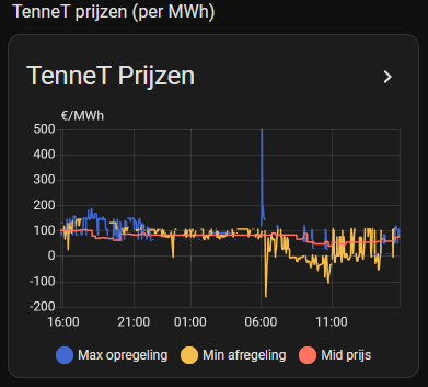

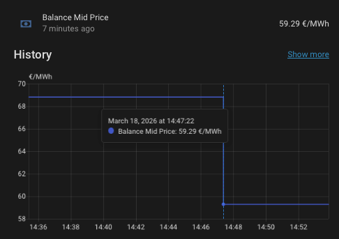

MertijnW schreef op woensdag 18 maart 2026 @ 14:22:
Waarom gebruik je deze niet? https://github.com/aritmeester/tennet_balance
Dan haal je de informatie op van de bron: TenneT.

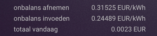

Ik heb deze er nu in gezet, maar ik zie alleen een mid price, die maar elk kwartier wijzigt. Denk toch dat ik liever de oude blijf houden, waarbij ik en elk geval elke minuut een nieuwe prijs heb... kan ik bij het omslaan van de markt toch sneller b.v. de productie stop zetten. Bovendien kan ik daar kijken naar de buy en sell prijs apart...
Afbeeldingslocatie: https://tweakers.net/i/2Zs1puwlRJwYC3ZYx0lR-Ne0sY0=/fit-in/4000x4000/filters:no_upscale():strip_exif()/f/image/bZQQ40w15mTWsMcpxfeLxJz3.png?f=user_large

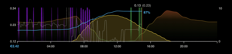

paQ schreef op woensdag 18 maart 2026 @ 14:55:
heeft er verder nog niemand export dan? (gericht door EMS)
Hier gebeurt nu toch vanalles
Hier nu ook.
Ik ben ook eerder naar huis gegaan, ik heb de auto aan de lader gehangen, kom nu niet meer bij de 100% .
Afbeeldingslocatie: https://tweakers.net/i/iIyuqBhFs5VFZOAwQwSmZIw8bOs=/800x/filters:strip_exif()/f/image/KNFpLgjTwk0VAEydTjspRMlU.png?f=fotoalbum_large

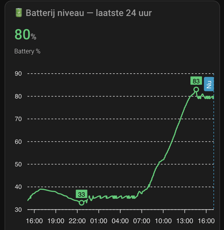

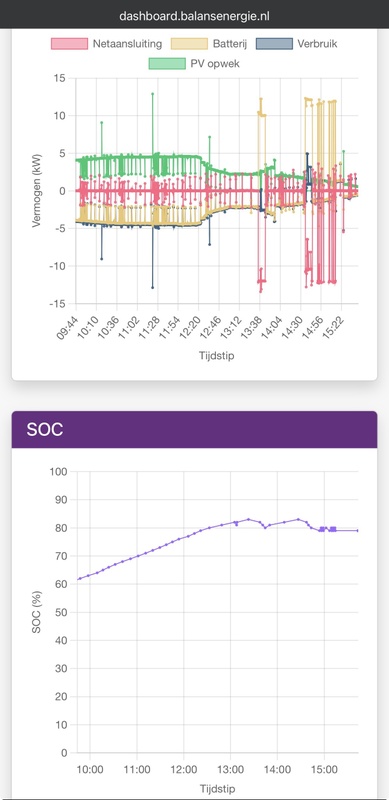

Mm,
Ik zie prachtige SOC’s van jullie richting de 90% Maar die van mij blijft hangen op 80% waarna hij gaat exporteren? En dat terwijl de prijs voor invoeden negatief was (13:38)? Heel vreemd. er is nog ruimte genoeg zou je zeggen.
Afbeeldingslocatie: https://tweakers.net/i/jOXo9WUxANPixDqM-zWscWaBa6U=/800x/filters:strip_icc():strip_exif()/f/image/rhDUlkJcDDMX2DiK2wBbKaxH.jpg?f=fotoalbum_large
  • paQ
  • Laatst online: 23:59
Dbm12 schreef op woensdag 18 maart 2026 @ 15:25:
Mm,
19.8 incl alles
  • KoningSlakkie
  • Registratie: November 2015
  • Laatst online: 23:51
Mm,
Bij mij werd er kort 82% aangeraakt, maar het laden stagneerde ook omdat de SWW + Legionella aan ging. Ik heb nu net een paar export activaties gehad net als jij @paQ met in totaal 4.1 kWh vandaag.
Afbeeldingslocatie: https://tweakers.net/i/49orBjRHiTYqTFB1Yh2hz0gIcUs=/x800/filters:strip_icc():strip_exif()/f/image/NLaSpN3G09o805erVfRaMx2Z.jpg?f=fotoalbum_large
[ Voor 19% gewijzigd door KoningSlakkie op 18-03-2026 15:45 ]

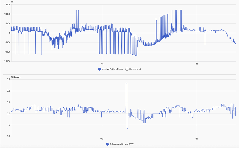

En dat is ook een prima prijs om te gaan exporteren als je veel opwek hebt, immers met de 7 minuten activaties raak je overdag niet zo snel je energie kwijt. Als je minder PV hebt, zou je wellicht liever wachten tot 90% en pas vanaf 10 cent kaal terug gaan leveren... En daarom zou BE ook echt eens werk moeten maken van individualisatie obv eigen PV en ook beschikbare accu capaciteit.
Hier vandaag 40 kWh in de auto gestopt, nu even energie sparen en hopelijk bij wat hoge prijzen nog gaan terugleveren eind van deze middag/avond.

  • MertijnW
  • Registratie: Maart 2014
  • Laatst online: 06-10 05:42
jeeedeee schreef op woensdag 18 maart 2026 @ 14:56:

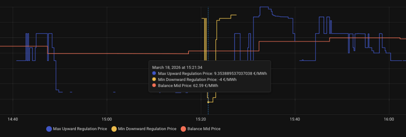

Die zit ook in deze integratie:
Afbeeldingslocatie: https://tweakers.net/i/xxZOv9lxjixGGAPV1FDZoff8Gdw=/fit-in/4000x4000/filters:no_upscale():strip_exif()/f/image/WVr1ieSenADFDEY4BsYNBl5A.png?f=user_large
Alleen opregeling en afregeling is niet altijd beschikbaar. Het is dus normaal dat je bij op- en afregeling 'gaten' hebt in je data.
De API van mijnbatterij.nl / onbalansmarkt.com gebruikt de waarden om tot één 'onbalansprijs' te komen:
Afbeeldingslocatie: https://tweakers.net/i/HKAODDWzpB4_cOffXgYhvhwFMI4=/fit-in/4000x4000/filters:no_upscale():strip_exif()/f/image/f7oIBVpQLk0gASBUYFhayI8y.png?f=user_large
[ Voor 19% gewijzigd door MertijnW op 18-03-2026 16:04 ]

@MertijnW bedankt voor je uitleg, ik snap dat er niet altijd een zogenaamde bid op de markt is. Maar uiteindelijk zullen we wel worden afgerekend op basis van een onbalansprijs welke er elk moment is. Dus ik schakel graag eventuele export die de Deye niet kan opnemen uit. Of productie indien SoC > 95% is, aangezien BE hier nog niks voor heeft geregeld... Als ik naar deze prijsdata kijk, vanaf ongeveer half 3, zou je dan zeggen dat omdat de Min Downward Regulation prijs rond 15:21 onder de nul schiet, dat je dan stopt met b.v. extra terugleveren (export surplus) en zodra die weer boven de nul komt dat je dan weer gaat leveren?
Afbeeldingslocatie: https://tweakers.net/i/-AUsmMmtj_mja2hnYAu9c7FP784=/800x/filters:strip_exif()/f/image/FHXqzl5HBNNffNKa7jAZtEVj.png?f=fotoalbum_large
Vind het wel lastig om alleen uit te gaan van de bids, ipv een prijs die continue doorloopt...

jeeedeee schreef op woensdag 18 maart 2026 @ 16:11:
Ik denk dat het als individuele klant vrijwel onmogelijk is om te sturen op de onbalansprijzen. Je weet gewoon niet welke biedingen er zijn gedaan en wat wij ervoor krijgen. Je moet het meer gewoon zien als een grove schatting hoe de prijzen ongeveer kunnen zijn. Als er een hele hoge piek of dal is, dan weet je dat je er iets mee moet - maar al die kleine wisselingen is gewoon puur gokken.
Het beste kun je er gewoon op vertrouwen dat Balans Energie alles goed voor elkaar heeft. Mocht je dan je zonnepanelen willen afschakelen, gebruik dan bijv. de API van mijnbatterij.nl om te gokken wanneer het niet handig is om terug te leveren. (En over dat 'gokken': voor hetzelfde geld zit je op onbalansmarkt te sturen en blijkt Balans Stroom/Energie de energie in te kopen op een andere markt.)
Conclusie: je weet het niet.

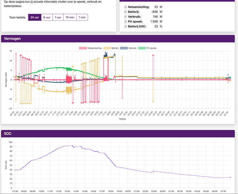

  • blue eyes
  • Laatst online: 18:33

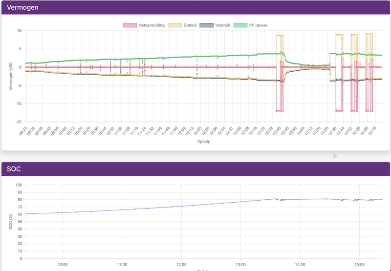

Het lijkt ook hier hard tussen 35 en 80% te hangen. Echt boven de 80 ben ik ook niet gekomen, de auto toevallig toen aan de lader gehangen.
En nu uitgezet, vanavond maar weer verder.
Afbeeldingslocatie: https://tweakers.net/i/JMydhBokh67g0pnuDzhpAnnZBno=/x800/filters:strip_exif()/f/image/6T43aoz5KfRnmNAwShJ80kNw.png?f=fotoalbum_large

We worden gehoord denk ik :+ gisteravond/nacht auto aan de lader gelegd soc 14% na douchen ect 10% maar nog geen activities. Wellicht stroom prijs hoog. Maar afgelopen dagen ging hij dan toch richting de 20% minimaal
12,4kWp zon: Z.O. 6300WP Z.W. 6160WP |Balans energie 48,2kWh batterij |
  • paQ
epicfailguy23 schreef op donderdag 19 maart 2026 @ 06:42:
Tarief best pittig momenteel
Ja. 36 cent ish.

  • ecn1985
  • Laatst online: 17:47
Sportmind schreef op donderdag 19 maart 2026 @ 07:34:
Balans gaf bij mij aan dat dat al is ingesteld voor Tennet straks. Ik kom de laatste tijd ook niet meer goed boven een SoC van 80% richting eind van de dag middag/zonnedag. Dan gaat ie hier ook ontladen.
Toeval misschien, gister nog tot 93% gekomen.
Mogelijk door de hoge prijzen afgelopen nacht geen activaties en met een soc van 23% de dag in.
Voldoende ruimte om de opwek kwijt te kunnen, en na de middag de EV thuis.

  • paQ

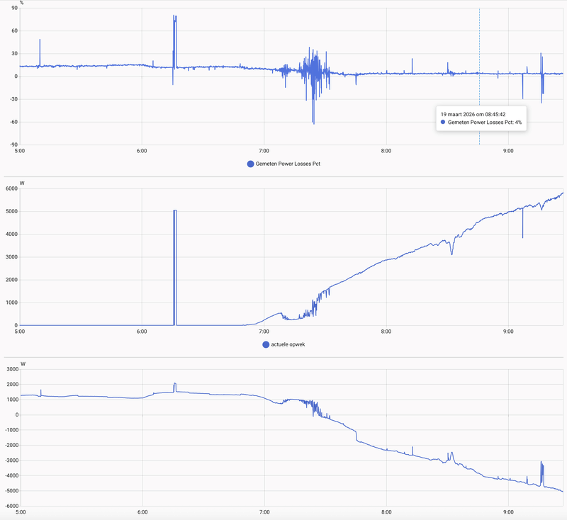

Hier zie je mooi hoe het aandeel verlies zich verhoudt tov het verbruik.
Afbeeldingslocatie: https://tweakers.net/i/AGWUOjiNaDaZGD-ITGAcfjK0NOo=/800x/filters:strip_exif()/f/image/K75E0cKVt2uatVwMFqS6x9SH.png?f=fotoalbum_large
Doorgaans ~14% verlies bij een verbruik van rond de ~1200W.
Zodra de PV aan gaat, kantelt het en naarmate het laden toeneemt zakt het verlies tot ca 4%.
Bij verbruik van ~700W eerder in de nacht, was het verliespercentage ~22%.
stel je rekent met 6-7% conversie, dan ligt het eigenverbruik op ca 100W.

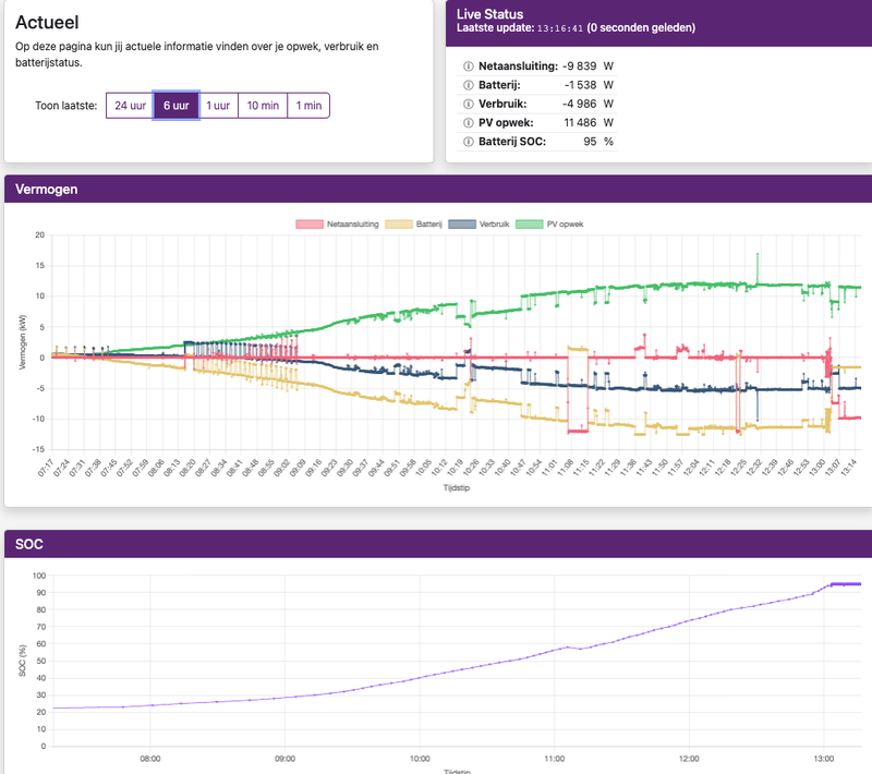

  • Wolly
Get!em schreef op donderdag 19 maart 2026 @ 11:42:
Het is een bijzonder dagje. Rond 11.05 hoge onbalans tarieven, dus werd er hier geexporteerd uit de batterij. Nog geen half uur later: lage tarieven, import vanaf het net de batterij in om 11.35.
Blij dat het EMS het volgt :)
Besef mij net dat als je veel zonnepanelen hebt je overdag eigenlijk niet mee kunt doen met aFFR afregelen. Al je ZP energie gaat immers je accu in en dan kan je niet nog eens van het grid het overschot afnemen.
De omvormer is dan de beperkende factor. @E-Transitie daar ga jij met 10kW opwek snel tegenaan lopen denk ik.
  • paQ
ja in de lente piek ik ook wel eens 11-12kW :/
Vandaag ~9kW.
[ Voor 4% gewijzigd door paQ op 19-03-2026 12:03 ]

  • E-Transitie
  • Registratie: November 2025
E-Transitie
Pijnacker
Wolly schreef op donderdag 19 maart 2026 @ 11:52:
Mijn ZP zitten rechtstreeks op de Deye. Die kan de ZP toch afschakelen als de aFRR moet laden of ontladen? De EMS gaat dat toch regelen?
15600 Wp Canadian Solar aangesloten op Deye 12 kW omvormer. 48,2 kWh LFP batterij van Balans Energie.

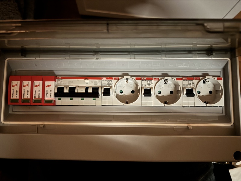

  • Source90
  • Laatst online: 00:57
About the new battery
Afbeeldingslocatie: https://tweakers.net/i/1dcefr0IvuQyIu5W9S9qSjk5V-I=/232x232/filters:strip_icc():strip_exif()/f/image/lH5ThIPDfIjVZhqN3hrST3q1.jpg?f=fotoalbum_tileAfbeeldingslocatie: https://tweakers.net/i/yLa2GSTV4-R3IpqPfa4pQhA8UOA=/232x232/filters:strip_icc():strip_exif()/f/image/IRQOs9nhFWmzZmIIyT7puNWu.jpg?f=fotoalbum_tile
En ze sluiten deze zo aan:
Afbeeldingslocatie: https://tweakers.net/i/5cG1n2WXcNsF7ZgWpwtkyOzh_mw=/x800/filters:strip_icc():strip_exif()/f/image/5buBWre2rK7uszJV1etILomW.jpg?f=fotoalbum_large
Dan nog steeds beter om met één van de polen onderin te beginnen en de andere boven?
[ Voor 3% gewijzigd door Source90 op 19-03-2026 12:50 ]

Ah die komen hier straks ook, er zit dus een gezekerde DC switch op zodat de box er tussen vervalt.
Ik ben benieuwd of de DC kabels straks even lang zijn ondanks dat er enkele korter zouden kunnen (wat je theoretisch niet wil).

Afbeeldingslocatie: https://tweakers.net/i/033JuVUZZb1O0h1cUv88kJV7NUg=/232x232/filters:strip_icc():strip_exif()/f/image/1nAC8HdFjtiJvHNuCoFaCHpt.jpg?f=fotoalbum_tileAfbeeldingslocatie: https://tweakers.net/i/IgduMwGLK-vjVN3t2u03IA47Wks=/232x232/filters:strip_icc():strip_exif()/f/image/Z5crofmUcEKHTl7H7rKgtduI.jpg?f=fotoalbum_tile
Na drie en een half uur waren ze al weer klaar.
Net thuis, meterkast was al gedaan. Dat deel is dan weer wat minder.
Blauw en bruin tape, waarschijnlijk te ver gestript.. niet heel sjiek. Die ga ik nog wel vervangen.
  • paQ
Ik denk om de fasen uiteen te houden.

Afbeeldingslocatie: https://tweakers.net/i/0FeP4d-beoJ8isXyC_BCq0BOaMc=/fit-in/4000x4000/filters:no_upscale():strip_exif()/f/image/Bx4jvCBjaRJuTITVtaIAkkNT.png?f=user_large

  • Source90
paQ schreef op donderdag 19 maart 2026 @ 14:08:
* paQ is heel erg van bruin zwart grijs :+
Ja dat ook ja. Nul staat ook vrij strak. Heb nog genoeg 6mm liggen, vervang ik wel.
  • paQ
Source90 schreef op donderdag 19 maart 2026 @ 14:13:
Maar, is dat (dat blote koper) je eigen geklus? Of is dat zo geïnstalleerd?
[ Voor 3% gewijzigd door paQ op 19-03-2026 14:15 ]

  • Source90
paQ schreef op donderdag 19 maart 2026 @ 14:14:
Als het mijn eigen geklus zou zijn, zou ik het niet direct gaan vervangen :’)
Ik heb de kabel voorbereid met nog een halve meter speling voorbij de automaat. Was genoeg kabel dus.
Ofwel: door de installateur (Pools) aangesloten.
Desalniettemin, hadden ze het of beter kunnen tapen (in de juiste kleur), of juiste kleur kabel kunnen gebruiken.
[ Voor 43% gewijzigd door Source90 op 19-03-2026 14:26 ]

SlinkingAnt schreef op donderdag 19 maart 2026 @ 14:15:
Ik ben vooral benieuwd waar de draden heenlopen die uit de onderkant van de alamat komen en naar links weglopen? Wordt die nu gebruikt om je net-aansluiting door te verbinden met de aansluitklemmen op foto 1? Waarom de Eastron niet naar de aansluitklem en vandaar weer terug naar de Deye?
Dat zijn de draden naar het verdeelblok (ofwel hoofdaansluiting/net). Waarbij de nul vrij strak staat.
[ Voor 3% gewijzigd door Source90 op 19-03-2026 14:22 ]
  • Wolly
Hier krijg je toch spontaan hoofdpijn van :X
Tape die er niet fatsoenlijk omheen zit, strippen met een botte schaar en verdeelblokjes die er niet uit zien qua ordening.
Dit was zonder twijfel het Haagse team.
En @Source90 je had toch een eigen POE switch?
[ Voor 10% gewijzigd door Wolly op 19-03-2026 14:24 ]
  • paQ
Source90 schreef op donderdag 19 maart 2026 @ 14:19:
ja sejsis man... Dat kun je zo toch niet aanhaken en weggaan :?
