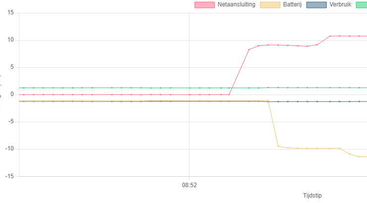

blue eyes schreef op dinsdag 17 maart 2026 @ 08:00:
Idem hier.
Ik heb nog 20 kWh in de accu, verwachte opbrengst is 20 kWh vandaag. Vanaf morgen forse opwek.
Ik hoop dat ik geen activaties krijg anders dan bij negatieve prijzen.
Ochtend activatie lijkt getriggerd te worden als je <20% SoC komt. Tenminste, hier.
  • blue eyes
  • Laatst online: 18:33
Denk ik ook, gezien het statement van BE snap ik dat.
Vindt het dan wel jammer, immers totaal niet nodig gezien de 20 kWh in de accu, de opbrengst van vandaag en de verwachting van de rest van de week.
Ik hoop alleen stiekem als wij dit blijven posten dat dit user cases geeft voor BE om mee te nemen voor hun model ;)

Get!em schreef op dinsdag 17 maart 2026 @ 08:04:
Is ook afhankelijk van de prijs.

deejeebv schreef op dinsdag 17 maart 2026 @ 08:39:
Hier lijkt er op dat onder de 20% soc er direct wordt getriggerd ik ben dan wel benieuwd wat de prijsdrempel is, de activatie die ik had om 06:40 was de onbalansprijs 0.14 euro dat was zo ongeveer de piek van afgelopen nacht / ochtend.
Ik zie hier niet direct een prijsdrempel maar een trigger om het moment dat de soc dipt onder de 20%.
Ja ik weet dat het systeem niet slim is en er ook niet aan wordt gewerkt dit is een bevestiging op wat @Get!em ook vaststeld.

ecn1985 schreef op dinsdag 17 maart 2026 @ 09:25:
Jup, hier ook bij <20% direct activatie ongeacht prijs.

Get!em schreef op dinsdag 17 maart 2026 @ 09:34:
Jammer voor dit moment, de resterende bruikbare SOC van 15% (20-5) wordt dus niet gebruikt tenzij er misschien een enorme verkoopprijs langskomt.
Dit zal met aFFR waarschijnlijk ook zo werken, misschien zelfs met het afdwingen van een SOC > 20%, om zo de contractuele verplichting die vanuit de aFFR bieding komt na te komen.

Wolly schreef op dinsdag 17 maart 2026 @ 09:37:
Dat denk ik dus ook, net als dat er waarschijnlijk een bovengrens gaat zijn. Ik moet kijken of ik er zelf wat meer rekening mee kan houden, nu kom ik net niet uit en zit de battery rond 06:00 op 20% en koop ik 'dure' stroom in. Ik denk eraan om juist de auto nu wel op te laden na 16:00 om mogelijk de export te beperken, dat is het deel waardoor ik nu niet helemaal goed uitkom in de ochtend.

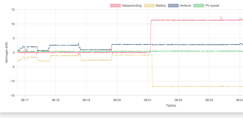

Er lijkt idd iets te zijn gewijzigd daarin.
Hier ook strak ALS 20 , DAN maak 21
Afbeeldingslocatie: https://tweakers.net/i/hDFzChWZoRxSMOQ7qvNuJFhpIM0=/800x/filters:strip_exif()/f/image/bWCX3qlqZVk2IJD0QQ6yK1BR.png?f=fotoalbum_large
Zoals @blue eyes en @bumble_bee ook aangeven, moet er meer gekeken worden naar het vermeende aantal beschikbare kWh ipv het percentage.

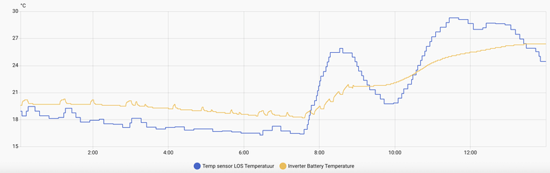

Na deze settings change is dat nog max 1 seconde.
(Homeassistant / MariaDB topic waardig, maar gezien oorzaak hier ligt in de geposte zware sample charts, hier ff gepost)

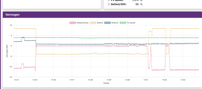

Hij was bij zo ingesteld dat ie bij een laadactivatie in de eerste 15 sec in stappen opliep.
8, 10, 12 enz. Om de loadbalancer aan het SAP tijd te geven om te reageren.
Da tis er nu uit.
  • Wolly
paQ schreef op woensdag 18 maart 2026 @ 09:12:
Da tis er nu uit.
Hmm inderdaad.
Nu gaat hij eerst naar 9kW, na 9 seconden zit hij op vol vermogen.
Afbeeldingslocatie: https://i.postimg.cc/3xVkCSgg/screenshot-527.png
  • paQ
  • Laatst online: 23:59
Wolly schreef op woensdag 18 maart 2026 @ 09:18:
Hmm inderdaad.
precies omgekeerd bij mij dus
Afbeeldingslocatie: https://tweakers.net/i/WqD4XC3dYb9IXjxCPs8VCxK0fuI=/800x/filters:strip_exif()/f/image/JgkYxLOQpXdIQFCnohilDhB7.png?f=fotoalbum_large

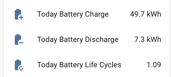

🏠 Full Electric A++++ | ♨️ L/W-WP | 🌬️ WTW | ☀️ 12×455 ZO + 12×460 NW | 🔋 64 kWh/12 kW | 🚗 EV AWD 75 kWh | ⚙️ HASS/EVCC | 💾 60 TB NAS | 📷 FF/.ARW | 🎮 PS5 |
  • E-Transitie
  • Registratie: November 2025
E-Transitie
Pijnacker
Zonde dat er vanochtend nog van het net geladen werd, terugleveren is begonnen. Gisterochtend starte de dag op 20%, dat had ik vandaag ook graag gezien. Helaas

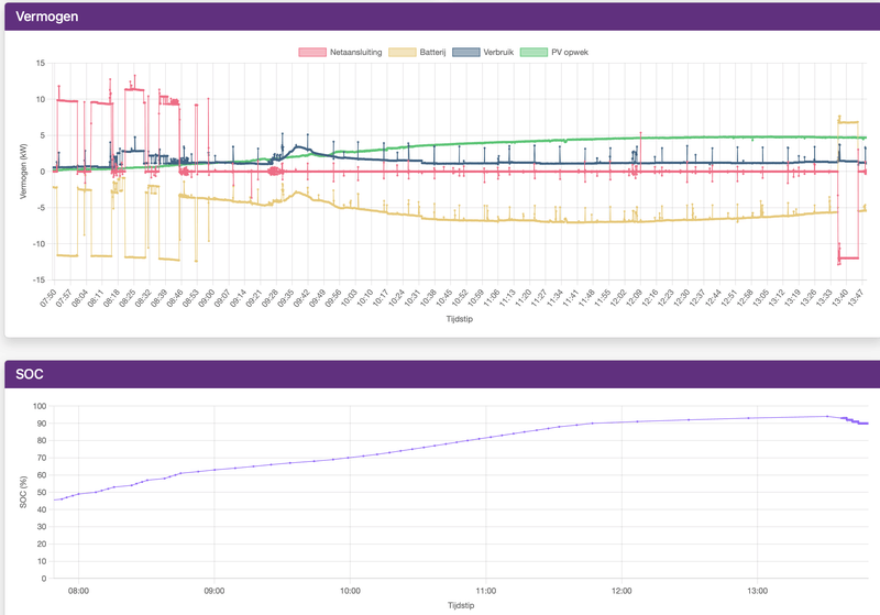

KoningSlakkie schreef op woensdag 18 maart 2026 @ 13:05:
Het blijft vermakelijk hoe iedereen hun energie/vermogen managet alsof we met aandelen aan het handelen zijn. De thuisaccu is bij mij nu op 82% en zal nu maximaal 115% vol raken. Vandaag ga ik dus waarschijnlijk de modules balanceren en hopelijk vanavond pas flink terug leveren tegen dure prijzen.
Ik ga denk ik de auto vanavond niet ga laden aangezien komende dagen er voldoende zon is. Dus komende dagen ga ik proberen om op activaties te laden. Daarvoor moet de thuisaccu dus wel leeg genoeg zijn om dit te triggeren. Ik zal morgen na 9:00u de thuisaccu leeg moeten trekken.

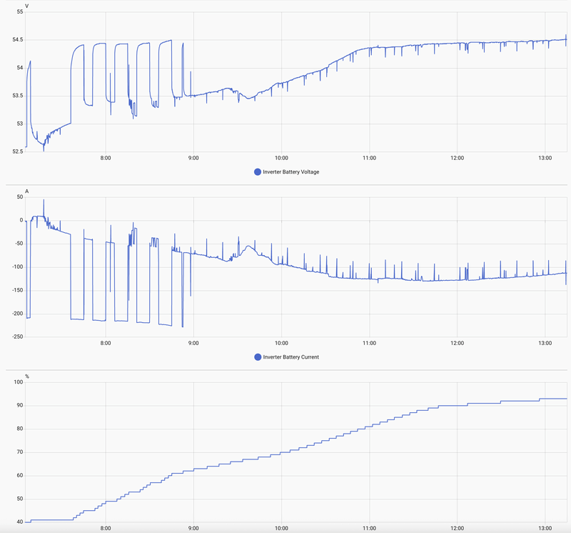

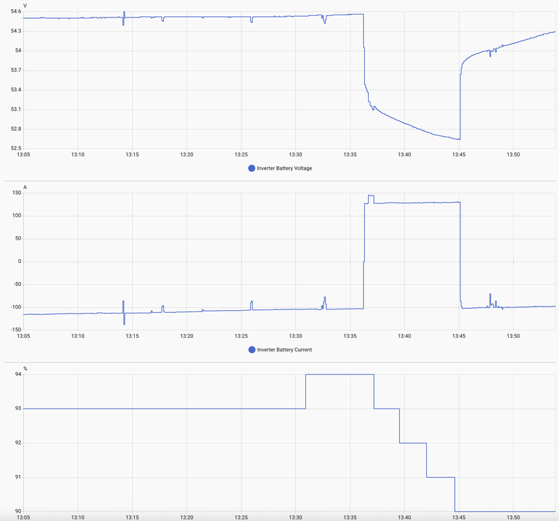

Toch werkt dat niet helemaal zo.
Op den duur stagneert de stijging van SOC, terwijl de energie gewoon de accu in gaat.
Je ziet dat het bij @E-Transitie ook weer net anders functioneert. Daar gaat ie exporteren vanaf 90% zo te zien
Bij mij niet. Maar, dat kan ook te maken met de aansluitmethode. Als bij @E-Transitie alles nog daisy chained is, dan is er een accu vol, en die andere twee accepteren niet meer zoveel stroom als dat er aanbod is. (Of EMS beperking boven 90) en gaat het terug het net op.
Afbeeldingslocatie: https://tweakers.net/i/y0H5CEq_jwuh_DeESRheYXH9sJ0=/800x/filters:strip_exif()/f/image/O2wQv2zrjkkqwkUDe2YAxDKj.png?f=fotoalbum_large
Hier zie ik het vanaf 90% enorm afvlakken kwa telling van de SOC, en zie je dat ie in een ander segment van de laadcurve terecht komt. Stroom, spanning en SOC tussen de accu's wijken maar heel weinig af.

Ik ben benieuwd.. wordt wellicht weer klussen aan het script van de onbalansprijzen die ik ophaal...
Afbeeldingslocatie: https://tweakers.net/i/J2Uq8GjfnwWTN3kPTG_Nws6CL2A=/800x/filters:strip_exif()/f/image/K9Q1XfB0so6AQeVoYvZJdYi6.png?f=fotoalbum_large
SoC nu op 86%, Zappi naar Fast, langzaam richting de 90%....

paQ schreef op woensdag 18 maart 2026 @ 13:16:
Ah ja dat begrijp ik, dan zal ik ik ook terug gaan leveren voordat ik de 100% raak en dus niet balanceren. Ik dacht te herinneren dat een paar maanden geleden de teruglevering begon rond de 95% met 3 modules. Dan zal nu wellicht nog lager zijn door de extra module.
Ik zal een keer toch diagonaal moeten aansluiten.

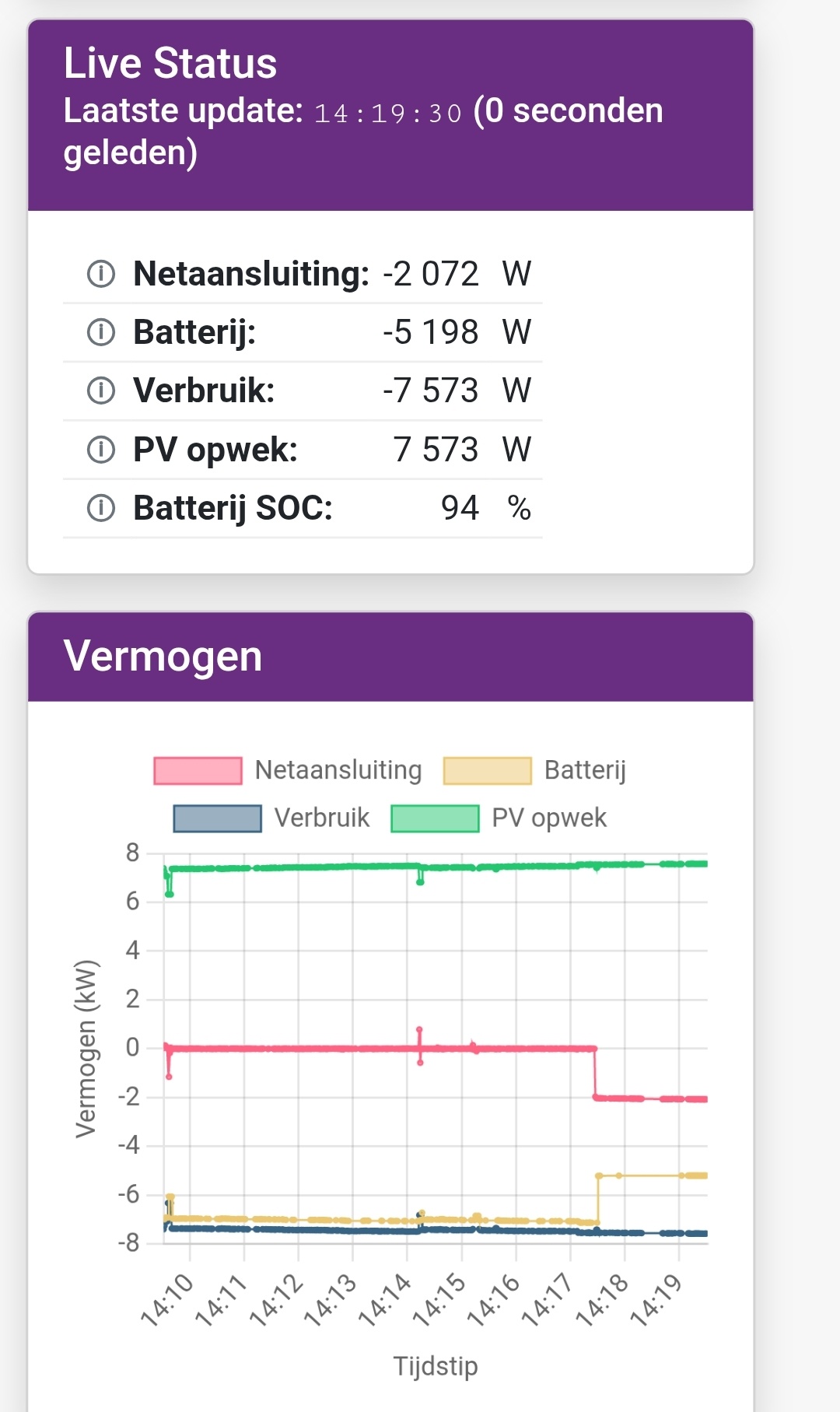

  • Speedy-Andre
  • Laatst online: 01:29
Speedy-Andre
Sony ZL, XA, Nokia XR20
Misschien is het toch wel handig dat BS mijn meter nog altijd niet (in detail) kan uitlezen :9
  • Moby
Moby
Iets te zeggen? Nou en!
Bij mij is het exporteren uit de accu begonnen maar de zonnepanelen gaan zo hard dat hij niet leger gaat worden bij de helft van de tijd exporteren. 7500 watt komt er op dit moment binnen.

Vanochtend startte ik de dag met SOC 32
Dat was volgens de Deye 32%x48.7kWh = 15.6kWh
Afbeeldingslocatie: https://tweakers.net/i/52YcW7LqOJKUxwWcvox93IcD0X8=/fit-in/4000x4000/filters:no_upscale():strip_exif()/f/image/t3lPRerGmijZ3VsYj601TGZw.png?f=user_large
Vandaag geladen 49,7-7,3=42,4
42,2+15,6=57,8 uit momenteel 48,9kWh
Afbeeldingslocatie: https://tweakers.net/i/cp1axN2lJXX4H9I93g-ZMJnP5BI=/800x/filters:strip_exif()/f/image/1imRwlIqCLzzk0YVEKdvilgP.png?f=fotoalbum_large
Dan zou ik grofweg 48,9-57,8=-8,9 kWh verlies moeten hebben vandaag, maar dat slaat A nergens op, en B, gemeten is dat as we speak 3.2 kWh.
8,9-3,2=5,7 kWh scheeftelling dus ergens?
Dat zou betekenen dat de chemische inhoud om 00:00 een stuk kleiner was dan dat de SOC doet vermoeden, en/of de accu's zijn groter dan 314Ah.
Ik denk dat het een combinatie is van beiden.
En meteen na mijn post, exporteerde de EMS 9 min lang 128A uit de accu.
SOC drop va 94 naar 90 8)7
Dat is hooguit 1.1 kWh.
Afbeeldingslocatie: https://tweakers.net/i/siRUYg5RWvGI75-fnp_Er6nmyDs=/800x/filters:strip_exif()/f/image/ovCxHdgJZYQ0fOjvBuKcMS21.png?f=fotoalbum_large
[ Voor 13% gewijzigd door paQ op 18-03-2026 13:49 ]
  • paQ
Zo te zien was hij aan het balanceren.
Er staan geen fouten / alarmen in de logs.
Afbeeldingslocatie: https://tweakers.net/i/CHKP9w5Suc4raW67VvbyWB-nmxc=/800x/filters:strip_exif()/f/image/dX1ut2F3UEFbJUmb6b9dpYHj.png?f=fotoalbum_large
BMS geeft nu aan SOC 90.4 / 90.7 / 90.8
Ik vraag me af of dit het gevolg is van maandenlang daisy chain aansluiten wijzigen naar parallel via busbars.
Andere systemen beginnen immers te exporteren.
@E-Transitie kun je wat insights geven over jouw installatie?
Dais chained?
En wat stellen jouw BMS-en aan FCC en CC?
[ Voor 34% gewijzigd door paQ op 18-03-2026 14:16 ]

Bij mij klopt de balans nog wel van 32% middernacht naar 82% nu via jouw rekenmethode. Dat zal anders zijn als mijn accu de 100% nadert.
Ik vraag me overigens af hoeveel invloed temperatuur heeft bij jou? Bij mij is de temperatuur range 12.3C (middernacht) en nu op 17.4C. In mijn geval een normale range en dus verwaarloosbaar. Maar ik kan mij voorstellen als het koud was bij jou (onder 10 graden celcius) dat het ook extra invloed heeft op de SOC meting.
Edit: ik heb het over Battery Temperature uit solarman

  • paQ
KoningSlakkie schreef op woensdag 18 maart 2026 @ 14:00:
blauw = ambient in de kast
geel = accustack (mean)
Afbeeldingslocatie: https://tweakers.net/i/dt17I8OIvpdAnAK3MSPsAAxIHbU=/800x/filters:strip_exif()/f/image/PCzxjZabsl7rknvsjQu9VGo5.png?f=fotoalbum_large

  • KoningSlakkie
  • Registratie: November 2015
  • Laatst online: 23:51
paQ schreef op woensdag 18 maart 2026 @ 14:03:
De scheve telling ligt dus sowieso niet aan de temperatuur :$

  • paQ
heeft er verder nog niemand export dan? (gericht door EMS)
Hier gebeurt nu toch vanalles
Afbeeldingslocatie: https://tweakers.net/i/x6ypkXu2eKr467r1AhJaZ8RG9-M=/800x/filters:strip_exif()/f/image/ufIZi3e2bjDfzXO1Z5OizsvF.png?f=fotoalbum_large
