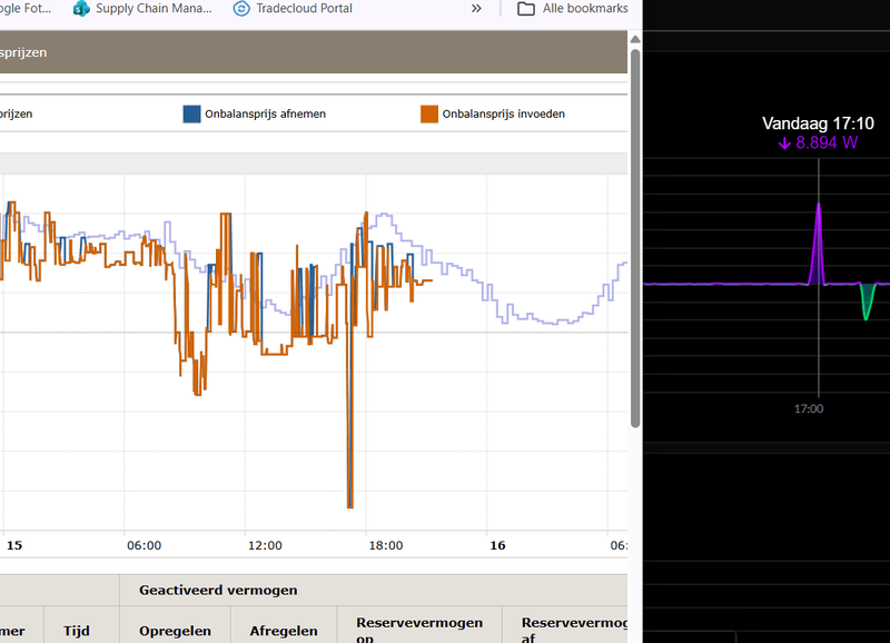

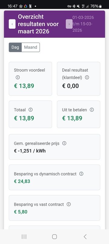

Bij mij is het dipje wel meegenomen:
Afbeeldingslocatie: https://tweakers.net/i/TERIHHJFTAVAXSa_FEZbjqmgTuw=/800x/filters:strip_exif()/f/image/e0cOzUFbKuPnhizVPY9gtZAY.png?f=fotoalbum_large
  • Wolly
Vanaf 17:07 tm 17:14.
Om 17:07 zat de prijs op -2 ct en steeg door tot + 11ct.
Denk niet dat we er iets aan gaan verdienen.

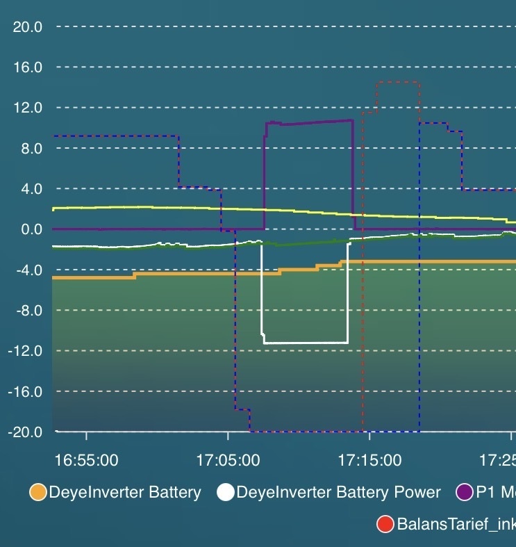

Oh die ja!
jeeedeee schreef op zondag 15 maart 2026 @ 21:00:
Heb je wel een activatie gehad dan? Ik had een SoC van 85 procent en niet geactiveerd bij mij gek genoeg
Zeker, SoC was 38%, en ging naar 42% ofzo. Mooi netjes binnen de stuitering naar diep negatieve prijzen op minuutprijs.
Stippellijnen zijn de prijzen, activaties p1 paars, wit batterijcharge. De oranje is de SoC. Prijs zat op -0,13 all-in. -0,22 kale tennet prijs volgens mijn log.
Maar goed, SoC nu al weer op 30% na starten warmtepomp (afgelopen nacht -2c vorst, nu weer helder en fris buiten) en koken en vaatwasser. Epex vertoont weer een dip naar 0ct vannacht, dus weer kansen om lekker bij te laden als de Onbalans ook volgt.
Afbeeldingslocatie: https://tweakers.net/i/QURciiQOKJ2ZGMlmkQX2zsuyhmI=/fit-in/4920x3264/filters:max_bytes(3145728):no_upscale():strip_icc():strip_exif()/f/image/iuIGh4B82rDAIODlkG0cAUYg.jpg?f=user_large
[ Voor 51% gewijzigd door Get!em op 15-03-2026 21:19 ]

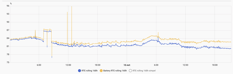

OK bijna twee dagen gemeten.
Zoals je ziet waaiert het verschil tov de interne meting vrij snel uit. Zodra er PV opwek (en verbruik) is loopt het weer heel traag naar elkaar toe. Zon weg > uitwaaieren.
Gisteren ca 500Wh meer gemeten dan de Deye.
Vandaag ook bijna 500 Wh tot nu toe.
Afbeeldingslocatie: https://tweakers.net/i/tRdho2PIhL2ICfhLC6NiLqVLPtg=/800x/filters:strip_exif()/f/image/cNjgMarBfbAMITAjLKbkmfls.png?f=fotoalbum_large
Hetzelfde uitwaaieren zie je ook bij de RTE gebeuren.
Afbeeldingslocatie: https://tweakers.net/i/TH9AnBcW0A2t60UUraZrI4Tt-rw=/800x/filters:strip_exif()/f/image/biYVrID6lfIN7ReHgCekUy3W.png?f=fotoalbum_large
Ben wel benieuwd wanneer dit oploopt want het heeft voordat ik de tellers heb gereset maandelang 83~87 gestaan :P (de gele grafiek)
Afbeeldingslocatie: https://tweakers.net/i/KU2p8sUp7f4sF41pypeS1xqgSaU=/800x/filters:strip_exif()/f/image/sZooVU6qHjQnuMSb0e3bPZzn.png?f=fotoalbum_large
Afbeeldingslocatie: https://tweakers.net/i/-7CHuKKX-xeitQB0yNwVzr6ITw4=/800x/filters:strip_exif()/f/image/6rhHr3EAB9oDSt6NTvzUcFo0.png?f=fotoalbum_large
[ Voor 22% gewijzigd door paQ op 15-03-2026 21:27 ]

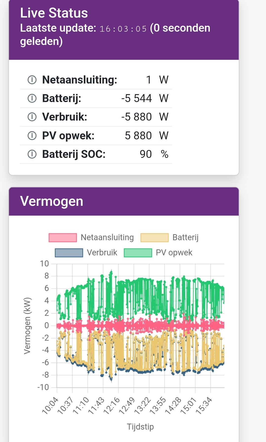

Wat mij wel zorgen baart is dat de data op Balansstroom foutief is (bij mij in elk geval). Ik heb de onderliggende data opgevraagd bij Opensource Energie (white label partij achter Balansstroom), en de maandkosten blijken ongeveer verdubbeld te zijn op de portal. Oops. Rond de 10e werkdag van de volgende maand lijkt dit te gebeuren (iets met allocatie toevallig?). Enfin: Opensource Energie is op de hoogte gebracht en zij kunnen dit verder oppakken.
  • jeeedeee
  • Laatst online: 23:42
brammmmmm schreef op maandag 16 maart 2026 @ 07:34:
Thanks! Communicatie is weer bagger. Niet iedereen leest tweakers van voor naar achter. Maar fijn dat er wat gebeurt op aFRR vlak.
Dat is allemaal niet zo mooi, waar ik wel benieuwd naar ben of iemand al bezig is geweest met een "schaduwboekhouding" te automatiseren in home assistant. Zit er zelf aan te denken om b.v. de kwartierdata van de P1 meter op te slaan, zodat je dat achteraf ook altijd weer naast de onbalansprijzen van tennet kan gooien. Je eigen portal zal ook wel mooi zijn, kan je de voorspelde onbalansprijs naast de daadwerkelijke afrekenprijs hanteren...

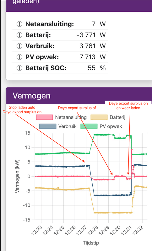

@Speedy-Andre voorheen zat ik met vaste prijzen, dus dat was makkelijk met alleen de begin en eindstand ... Nu moet je eigenlijk wel je eigen schaduwboekhouding gaan bijhouden per kwartier... Natuurlijk ook goed te doen, maar ik besteed mijn tijd natuurlijk liever aan leuke dingen, zoals het optimaliseren van het laden van de auto en andere stroomverbruikers zodat ik zoveel mogelijk eigen stroom gebruik.
Gisteren voor het eerst de opwek boven de 12K, dus kunnen kijken wat er gebeurd. Als de Deye niet meer kan laden, dan gaat de overige opwek van andere omvormers standaard het net op. Door de setting "Export Surplus" kan je dit voorkomen. Ik heb nu in home automation een automation gemaakt die in geval van negatieve prijzen ervoor zorgt dat er geen export naar het net is. Dat wordt nu nog niet automatisch geregeld door BE iig.
Afbeeldingslocatie: https://tweakers.net/i/f77430tmo10pzhT3UzZ-pO-23t4=/x800/filters:strip_exif()/f/image/nh35Wxg2VVrf5tJVHrKXkMQA.png?f=fotoalbum_large
  • Wolly
jeeedeee schreef op maandag 16 maart 2026 @ 09:30:
Ik denk dat ik één setje zonnepanelen op de Deye ga aansluiten, de andere set zit op een eigen (oude) omvormer die ook niet te sturen is op output en ook op een hele andere plek hangt.
Kan ik de Deye ook vertellen dat hij de aangesloten zonnepanelen 'uit' moet zetten, ongeacht de SOC? Als mijn accu 90% en de prijs negatief denk ik dat het handig zou zijn om die panelen uit te zetten, de andere omvormer levert dan nog wel terug maar dat is beperkt (ook ivm direct verbruik).
  • jeeedeee
@Wolly ik heb mij nog niet verdiept in het echt uitzetten van de Deye productie omdat ik inmiddels zowel de SolarEdge via modbus kan terugschroeven (doe ik naar 1 procent zodat de relais in de aan stand blijiven en productie ook weer snel op gang kan komen) alsmede Enphase welke je ook kan uitzetten met de Enphase integratie in home assistant. SolarEdge reageert op deze manier binnen enkele seconden, Enphase is wel minder snel en duurt enkele minuten omdat er communicatie plaats moet vinden tussen de gateway en de individuele micro omvormers.

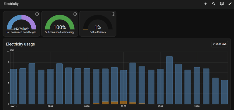

Dit is een interessante discussie,wanneer hoeveel modules?
Ik overweeg zelf ook voor het maximale te gaan, maar dan voornamelijk gebaseerd op mijn verbruik in de winter (en ruimte houden voor de aFFR handel).
de laatste 12 maanden, op en koude dag verstoken we hier 165kwh (voornamelijk de warmtepomp)
usecase 96kWh, laden als EPEX prijs laag is en veel uit de batterij gebruiken als de prijs hoog is.
Mijn opwek in de zomer is maximaal 90kWh op een dag, dus daarvoor is het maximale niet perse nodig.
het is allemaal niet voor mij, misschien denk ik verkeerd.
Ik zie graag reden van anderen die voor meer dan de 48 hebben gekozen en waarom.
LG-HM163MR-U34
  • Moby
Moby
Iets te zeggen? Nou en!
165kWh in 1 dag voornamelijk in de warmtepomp? Klopt dit getal?
Dan heb je of een heeeeeeeel groot huis, of je moet eerst andere dingen aanpassen
[ Voor 51% gewijzigd door Moby op 16-03-2026 12:01 ]

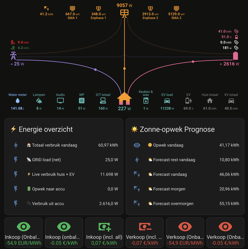

Ik heb hier SolarEdge (SE) in de Offgrid situatie. Dus AC gekoppeld op LOAD.
Ik ben van plan om dit met HomeAssistant slimmer te maken zoals iemand anders in dit topic ook al gedaan heeft.
Gezien bij Offgrid de SolarEdge zijn Inline Meter aan de LOAD kant zit (mijn keuze), heb je daar wel wat aan bij een SolarEdge regeling naar NOM (zero export). Maar je hebt niks aan de SolarEdge eigen mogelijkheid om dynamische tarieven in te voeren (want EPEX). Dus dat moet extern, en in mijn geval dus via HA.
HA kan de SE bedienen via Modbus TCP-IP naar een Zero Export.
Plan is als volgt:
Automation met trigger: Als batterij SOC > 95-100% & tennet onbalans sell price is negatief.
Eventueel aangevuld met voorwaarde (maar moet ik nog ondervinden:) & LOAD export gelijk aan (met marge) GRID Export
Zet dan de SolarEdge in Zero Export on.
Een tweede automation zou hem er weer uit moeten halen. Bijv batterij SOC < 93% && Tennet sell price positief --> Zero Export off

Moby schreef op maandag 16 maart 2026 @ 11:58:
ja, is een 16KW die 2 woonunits verwarmd, jaren 50 vrijstaand huis.
bijvoorbeeld 11 januari dit jaar:
Afbeeldingslocatie: https://tweakers.net/i/4tegVCjMr58iINbXMoaiyz5VsgQ=/800x/filters:strip_exif()/f/image/AVgnfW5zuVFLEODYzWpgM4Qq.png?f=fotoalbum_large
Plan is als volgt:
Lastige is dat de batterij soc eigenlijk te onzeker is om als harde trigger waarde te gebruiken en ook de LoadExport vergelijk met Grid Export niet helemaal een ja/nee waarde oplevert. Verder is de tennet onbalans sell price natuurlijk ook een flipperkast per minuut. Dus hier moet je compromissen maken in instellingen om een flipperkast op aansturing te voorkomen.
Om die onvolkomenheden te tackelen :
Ik zit zelf te denken aan een combinatie van bijv ook LOAD Export > 1000W & SoC stijging laatste 15 minuten = 0.
En Tennet Sell price 15 minuten moving window minimum < 0
Ter info; ik regel de SE via modbus naar 200W (sluipverbruik) als accu =99% met een hysterese van 5% (dan gaat ie dus weer opregelen).
16kW warmtepomp zo te zien in onderschrift, dan heeft het huis dus een bepaald warmteverlies. Die heeft SCOP 3.2 bij 55C aanvoer, en daarmee 8000kWh verbruik jaarlijks volgens specsheet. En dat is excl tapwater verbruik nog.
Check, dan stel je hem in naar een doel productie. Ook goed.
Maar met Inline meter (op de LOAD tussen SE omvormer en de Deye) kun je hem dus ook naar Zero Export zetten, dan hoeft de batterij niet bij te springen als ik de waterkoker of inductie aanzet. Met een sluipverbruik zal hij bij Zero Export toch al aanblijven.
Heb je al geconstateerd dat de 99% van de SoC bruikbaar is? Of gaat de Deye ook al GRID Export doen bij 98% SoC?

Jammer dat er geen trigger afgaat om te importeren. Ik heb nog 50% vrij en laadt nu de auto tegen 11000 watt.
3 - 5 Cent negatief nu, binnenhalen voor de auto!
;). (en nee, geen klacht wederom, ik weet waar we staan ;) )
Wat is de trigger dan wel of niet?
Met saldering kan je import en export wegstrepen, btw en heffingen. Door de verliezen moet je relatief meer opwekken om je export gelijk te trekken aan je import.
Waar je vroeger dat ongeveer gelijk is, moet je wellicht nu die 20% verlies extra opwekken.
Weten we wel uiteraard, maar bedacht ik mij in eens.
Ik verbruik nu relatief meer dan vorig jaar tot nu toe, exporteer bijna niets. Moet allemaal nog loskomen uiteraard.
Ik had vorig jaar een tekort van 300 kWh oid op 17000 opwek. Dat zal nu wel fors anders zijn.
Een van de redenen, naast prijs discussie met de baas over de kWh vergoeding, laad ik dus thuis ook minder - dat compenseert dan wel weer, minder import en minder eigen verbruik, dus export.

Snap ik, de PV levert nu ook 10.000 watt.
Maar waarom niet laden als de prijs negatief is, de verwachting van de rest van de dag nog iets van 15 kWh is, en de accu 50% SOC heeft.

  • jeeedeee
paQ schreef op maandag 16 maart 2026 @ 10:18:
uh, maar dat is voor de Deye aangesloten MPPT zo dan :?
bedoel je deze?
@paQ ik bedoel deze setting "deye_12k_export_surplus" in home assistant. Deze staat standaard op true, en zorgt ervoor dat alles wat de Deye niet kan laden geëxporteerd wordt. Ik heb naast 13 kWp op de Deye, ongeveer 12 kWp aan vermogen van SE en Enphase op de load hangen. Stel dat de SolarEdge en Enphase samen 8 kW leveren, en de Deye ook 7 kW kan leveren, zorgt het uitzetten van deze setting ervoor dat de Deye de levering van de zonnepanelen op de Deye van 7 kW terugschroeft naar 12-8 = 4 kW. Dit zodat je dan netto geen export hebt. Bij positieve prijzen mag dit vermogen uiteraard gewoon het net op, waarbij EPEX prijzen een groot voordeel hebben aangezien je dan zeker weet dat de stroom nog wat opbrengt...
Uiteindelijk komt het neer op ongeveer 12800 kW wat je dan nog opwekt in totaal trouwens aangezien je nog wat verliezen hebt....
Je kan hem ook altijd uitzetten, dan heb je in elk geval geen export bij negatieve prijzen :o
Afbeeldingslocatie: https://tweakers.net/i/v8ByDVGB6OdkMzkct6pNgXim5pM=/fit-in/4000x4000/filters:no_upscale():strip_exif()/f/image/wyCRs60ghqIXYPEyjx2xByUB.png?f=user_large
Hieronder de code voor het uitschakelen, inschakelen is min of meer hetzelfde alleen dan above en natuurlijk de switch anders...
24
alias: Export uitschakelen (bij productie > 12 kW) bij negatieve onbalans prijs
description: ""
triggers:
  - trigger: numeric_state
    entity_id:
      - sensor.tennet_onbalans_prijs_verkoop_sell
    for:
      hours: 0
      minutes: 1
      seconds: 10
    below: input_number.production_stop_sell_price
conditions:
  - condition: state
    entity_id: switch.deye_12k_export_surplus
    state:
      - "on"
actions:
  - action: switch.turn_off
    metadata: {}
    target:
      entity_id:
        - switch.deye_12k_export_surplus
    data: {}
mode: single
[ Voor 19% gewijzigd door jeeedeee op 16-03-2026 16:04 ]

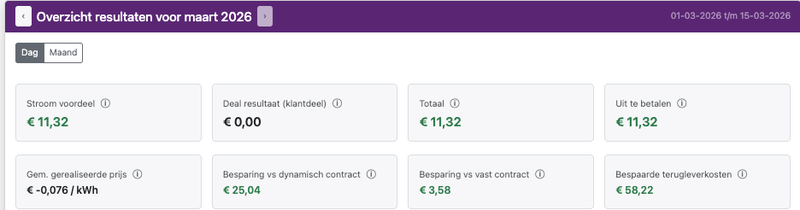

  • ecn1985
  • Laatst online: 06-10 17:47
Get!em schreef op maandag 16 maart 2026 @ 16:39:
€ -0,687 = - 68,7cent, klopt dat of ben je een nul vergeten?
Dat is scherp, die nul ben ik niet vergeten maar las het zelf wel als. 0,0687... 8)7
Afbeeldingslocatie: https://tweakers.net/i/i9FkXY7fGHGtosABguaogKUWwto=/fit-in/4000x4000/filters:no_upscale():strip_exif()/f/image/uFFseriP6R9LgSvEA0ogHbkP.png?f=user_large
Lijkt me niet te kloppen? of kijk ik ergens anders als jullie?
[ Voor 3% gewijzigd door ecn1985 op 16-03-2026 16:45 ]
Pana WH-MDC09J3E5 | 32 x 400wp Risen Solar | Byd Atto 3 | Balans energie 48,2kWh batterij
  • deejeebv
  • Laatst online: 21:38
ecn1985 schreef op maandag 16 maart 2026 @ 16:44:
Volgens mij rekenen ze het verschil in kosten van afname en teruglevering en delen ze dat door het aantal afgenomen kWh. 8)7
  • Sportmind
  • Registratie: Juni 2019
  • Laatst online: 06-10 17:56

Import: 521.7 kWh
Export: 94.6 kWh
PV opwek: 361.2 kWh
Load: 687.6 kWh
Dit zijn de gegevens die balans aangeeft. Effectief heb ik nu alleen iets aan de PV de op ZO ligt. de andere string heeft nu met de laagstaande zon veel schaduw overdag en de zon gaat te laag onder om die nu nog goed te benutten. Voordeel met de Deye is nu wel. ik zat voorheen gecapped op mijn growatt met 6kW, met de deye heb ik nu al de 7,4kW zien aantikken.

Als dit klopt hè (straks slaat deze rekening door naar +€1,251/kWh :+)

Ok, dan deel ik ook even mijn resultaten....
Afbeeldingslocatie: https://tweakers.net/i/jVq8Uc6QiXFMY6UnSiQfaRFH0sc=/800x/filters:strip_exif()/f/image/ZN7TCF8WdPfXn4VcVHB1Eg44.png?f=fotoalbum_large
En zelf berekend obv de gegevens vanuit het portaal, en de verrekenprijzen en afname per kwartier. Is wel inclusief 2 cent voor koop en verkoop. Dus of ik reken verkeerd, of de balans site zit er helemaal naast... ik kom in elk geval niet op dermate voordelige inkoopprijs...
Afbeeldingslocatie: https://tweakers.net/i/elvTpY0gh1Vm6dsDy_YbZqlqjeo=/fit-in/4000x4000/filters:no_upscale():strip_exif()/f/image/RInW0luHd51xb78G4ETYtDkj.png?f=user_large
[ Voor 8% gewijzigd door jeeedeee op 16-03-2026 17:00 ]

  • Wolly
€ -1,25/kWh is natuurlijk wel vreemd, er zijn heel deze maand misschien 5 kwartieren geweest waar de prijs op of lager dan dat bedrag zat.
Tenzij je dus niets van het net hebt afgenomen behalve die specifieke momenten klopt hier dus duidelijk iets niet :?

@ecn1985 hoe heb jij het voor elkaar gekregen om -68,7 cent te realiseren?
De rekenmethode van BalansEnergie voor de €/kWh is een beetje vals en valt niet onderling goed te vergelijken met elkaar. In mijn ogen is het nu onbruikbaar om naar elkaar te vergelijken.
Wolly schreef op maandag 16 maart 2026 @ 17:07:
Ze rekenen voor zover ik kan nagaan alle verdiensten (import en export ) in euro's en delen dat vervolgens met alleen de import of de verbruik (weet ik niet) kWh. Heb je dus veel PV en leef je voornamelijk op je PV en importeer je dus weinig, dan heb je veel verdiensten tegenover heel weinig kWh import of verbruik. Dan gaat het automatisch flink omhoog / kWh.
[ Voor 15% gewijzigd door Get!em op 16-03-2026 17:13 ]
