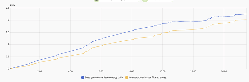

De nieuwe sensoren tellen (idd) meer verlies dan de Deye zelf.
Afbeeldingslocatie: https://tweakers.net/i/4xnncsa7DXFU-us39SIFLzIFPlY=/800x/filters:strip_exif()/f/image/xjlDds7S5K9z5ui2rtq2WV32.png?f=fotoalbum_large
Ik ben gisteren ook de RTE meting opnieuw gestart, over de voorgaande 168 uren.
De nieuwe methode valt vooralsnog 0.8 lager uit dan de oude. Nog niet schrikbarend. Maar ik heb nog geen hele cycle volgens mij. Dus even laten lopen nog een paar dagen.

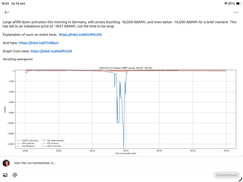

Heb deze Linkedin post ff naar Don forwarded, mooi als BE ons straks ook zo’n dippie kan gunnen haha.
Aanvullend hierbij links;
Explanation of such an event here: https://lnkd.in/dkGWGcEG
And here: https://lnkd.in/dTmRijsU
Graph from here: https://lnkd.in/eKe6fUzM

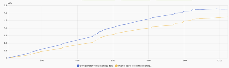

apart... ik zie overdag het verschil in de verliezen (met weinig PV) weer iets krimpen.
Vanochtend was het verschil opgelopen tot ca 370Wh, maar nu is het weer gekrompen tot 248Wh
Afbeeldingslocatie: https://tweakers.net/i/1vkJzjRsOd87Ay1IW80q4vwwuHg=/800x/filters:strip_exif()/f/image/sCvX09iFE1iXMYahYjFj34Ux.png?f=fotoalbum_large
De gele lijn is een gefilterde versie van de Deye losses sensor intern, die momenteel overeenkomen met elkaar.
Afbeeldingslocatie: https://tweakers.net/i/Pd-shT755frECpJAtA5oAxqSp2Q=/800x/filters:strip_exif()/f/image/wzTzuf1x9GZccZAqrL9yA9nG.png?f=fotoalbum_large
Dat zou betekenen dat:
A. de interne losses sensor te weinig rekening houdt met rechtstreeks verbruikte (AC) PV opwek
en als dat zo is, dan
B. zou het verschil vanavond weer groeien
en als dat ook zo is, dan
C. verwacht ik dat met heel veel opwek (morgen 38 kWh volgens solcast) het verschil nog kleiner wordt? Alhoewel dat ook weer afhankelijk zal zijn van het verbruik.

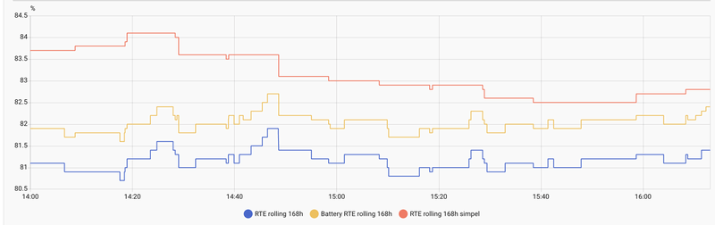

Ik zit pas net over 1 cycle (alle historie gewist), dus dat is nog wat vroeg, ergo: volgens de oude methode momenteel ook ruk :+
Blauw: met load-zijdig gemeten verliezen.
Geel: zoals het was
Oranje: simpele methode zonder rekening te houden met SOC.
Afbeeldingslocatie: https://tweakers.net/i/QtvbqCg53VlLv3QbM4Jwzx95bAE=/800x/filters:strip_exif()/f/image/NxgqzXpUfXZbKcler1eFkrOk.png?f=fotoalbum_large
Geel zit doorgaans op 82-87% op basis van 4-7 cycles, dus dat stijgt sowieso nog wel de komende dagen.
Oranje meandert nu veel door die andere twee heen, want die heeft 0 referentie-punt behalve dat hij alleen telt.
Nadeel van geel en blauw: SOC is soms onbetrouwbaar gebleken; onder 20% en boven 90% kan het van alles zijn.
Nadeel van oranje: 4-6 cycles is 'niks'. Misschien moet ik daar (of misschien uberhaupt de rest ook) het window verdubbelen naar 336 uur.
Het is nog te vroeg om er iets zinnigs over te zeggen. Even zien de komende dagen hoe het zich ontwikkelt.

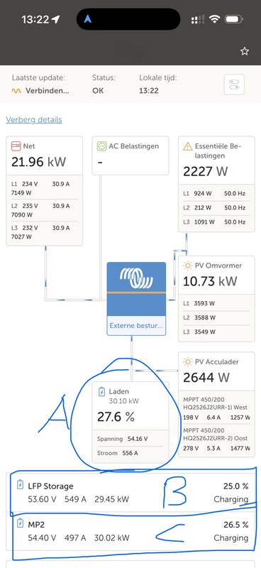

Je zou ook zelf een SmartShunt van Victron tussen de DC min kunnen hangen en dan standalone gebruiken om vermogen uit te lezen.
Je weet via de meter vóór de Deye wat er aan AC vermogen ingaat en wat er dan aan DC vermogen uitkomt en andersom. Als je dan (met DC PV na zonsondergang) een test doet dan krijg je de AC/DC en DC/AC getallen die je wil zien.
Zo heb ik hier gemeten met 21kW grid vermogen up en down, waar onder de streep 88.4% RTE uitkwam. Up zowel als down zat aan de 94% en dan ook maar net ietsepietsie erboven.
Ja al eens over gedacht, maar weet (nog) niet of ik dat de kosten wel waard vind.
Ik houd de Chinese aanbieders vooral in de gaten. Als er een keer iets in de aanbieding komt, wie weet.
Ik zou het alleen zonde vinden als die dan vervolgens gewoon keurig overeenkomt met de meting in de Deye zelf.
Mijn klemmeter meet namelijk ook met max afwijking van ca ~4A dezelfde stroom.
Edit: Deye 50.32A, klemmeter 50.08A
edit edit: Als de Deye ook hall effect toepast, dan meten we alleen in wezen dezelfde afwijking :+

          {% set battery = states('sensor.inverter_battery_power') | float(0) %}
          {% set echteload = states('sensor.HW_LOAD_meter') | float(0) %}
          {% set verlies = p1 + pv + battery - echteload %}
          {% set totaal_in = p1 + pv %}
          {{ (verlies / totaal_in * 100) | round(1) if totaal_in > 0 else 0 }}
Tijdens laden zit ik tussen de 1-4% verlies
Tijdens ontladen tussen de 5 - 30%, afhankelijk van de stroom:
Misschien wat dempen, want anders schiet het echt alle kanten op:
Omdat ik nog ontevreden was over de sensor die ik daarop had gemaakt, nog even een andere werkmethode toegepast.
Maak via de SQL integratie van alle import, charge, discharge en export sensoren een 7 day history waarde. Dus van P1, Battery en Load en nog de battery-soc in mijn geval bij offgrid. Ik heb geen losse PV via GEN.
Code in de sql sensor ziet er zo uit, waarbij de Unix timestamp de uitdrukking is voor MariaDB query, als je de gewone recorder gebruikt, zoek dan even in de handleiding hoe die query is https://www.home-assistant.io/integrations/sql/:
SELECT
  states.state
FROM
  states
  INNER JOIN states_meta ON
    states.metadata_id = states_meta.metadata_id
WHERE
  states_meta.entity_id = 'sensor.deyeinverter_battery'
  AND last_updated_ts <= UNIX_TIMESTAMP(NOW() - INTERVAL 7 DAY)
ORDER BY
  last_updated_ts DESC
LIMIT
  1;
Vervolgens kun je de diff berekenen van 7day history value met de current value van al die sensoren. Vervolgens kun je de input verliezen en de output verliezen berekenen. Deze kunnen ook negatief zijn als er veel direct tussen load en p1 ge-exporteert is, zonder tussenkomst batterij of bij import direct tussen p1 en load, bijv bij EV chargen en een activatie.
Mijn code hiervoor (graag review):
{% set sevendaycharge = states('sensor.batterycharge7days') | float(0) %}
{% set currentdaycharge = states('sensor.deyeinverter_total_battery_charge')| float(0) %}
{% set sevendaychargedif = currentdaycharge - sevendaycharge | float(0) %}
{% set sevendaydischarge = states('sensor.batterydischarge7days') | float(0)%}
{% set currentdaydischarge = states('sensor.deyeinverter_total_battery_discharge') | float(0)%}
{% set sevendaydischargedif = currentdaydischarge - sevendaydischarge | float(0)%}
{% set sevendayloadimport = states('sensor.select_sql_query_load_import_7_day')| float(0) %}
{% set currentdayloadimport = states('sensor.homewizardload_energie_import')| float(0) %}
{% set sevendayloadimportdif = currentdayloadimport - sevendayloadimport | float(0)%}
{% set sevendayloadexport = states('sensor.select_sql_query_load_export') | float(0) %}
{% set currentdayloadexport = states('sensor.homewizardload_energie_export') | float(0) %}
{% set sevendayloadexportdif = currentdayloadexport - sevendayloadexport | float(0)%}
{% set sevendayp1import = states('sensor.batterystatistics_import_7_days') | float(0) %}
{% set currentdayp1import = states('sensor.p1_meter_energy_import') | float(0) %}
{% set sevendayp1importdif = currentdayp1import - sevendayp1import | float(0)%}
{% set sevendayp1export = states('sensor.batterystatistics_p1_export_7_day') | float(0) %}
{% set currentdayp1export = states('sensor.p1_meter_energie_export') | float(0) %}
{% set sevendayp1exportdif = currentdayp1export - sevendayp1export | float(0) %}
{% set total_in = sevendayp1importdif + sevendayloadexportdif %}
{% set total_out = sevendayp1exportdif + sevendayloadimportdif %}
{% set verlies_in = sevendayp1importdif + sevendayloadexportdif - sevendaychargedif %}
{% set verlies_out = sevendaydischargedif - sevendayp1exportdif - sevendayloadimportdif %}
{% set batterysocsevenday = states('sensor.select_sql_query_battery_soc_7_day') | float(0) %}
{% set batterysoccurrentday = states('sensor.deyeinverter_battery') | float(0) %}
{% set socdif = batterysocsevenday - batterysoccurrentday %}
{% set socdifkwh = socdif * 48.3/100 %}
{% set total_battery = sevendaychargedif - sevendaydischargedif + socdifkwh %}
{% set totalverlies = verlies_in + verlies_out + total_battery %}
{% set batterijenomzetverlies = (totalverlies/total_in)*100 | round(1) %}
{{ batterijenomzetverlies }}
Hier komt bij mij nu een waarde uit van rond de 20%. Ik zal even aankijken of dit stabiel blijft.

Ja ik had nog wat gewijzigd. Want ik kreeg tijdens PV percentages tussen 300-700%

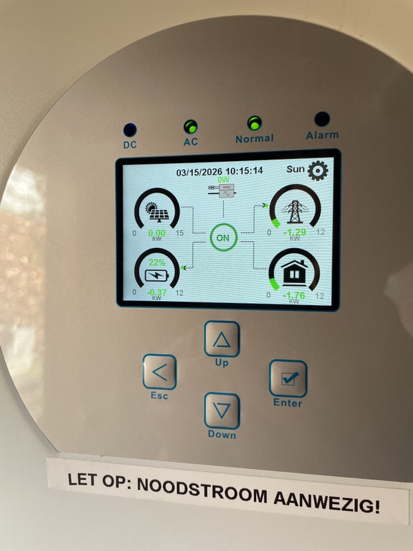

  • TheEye
  • Registratie: Juni 2018
  • Laatst online: 22:21

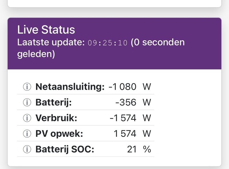

De zon schijnt, de batterij is maar voor 20% opgeladen en toch gaat het meerendeel het net op? Waarom? Onbalansprijs is volgens mij ook zeer laag. Of mis ik iets?
Afbeeldingslocatie: https://tweakers.net/i/lGvQz8nJi1Dk_WdzJfQmKQuHlXU=/800x/filters:strip_icc():strip_exif()/f/image/F0CSxSXNpyhroAm4gaXLCM1j.jpg?f=fotoalbum_large
  • paQ
  • Laatst online: 05:19
TheEye schreef op zondag 15 maart 2026 @ 09:27:
Nah dat klopt niet.
Wat staat er op je EMS onderste regel?
Lijkt niet te kloppen. Hier wordt er lekker geladen met 16kW uit het net en nog 4kW uit Solar. Ik heb hier een lege thuisaccu en lege auto dus ik kan rond de 90 kWh wel kwijt vandaag. Hopelijk blijven de prijzen lekker negatief.

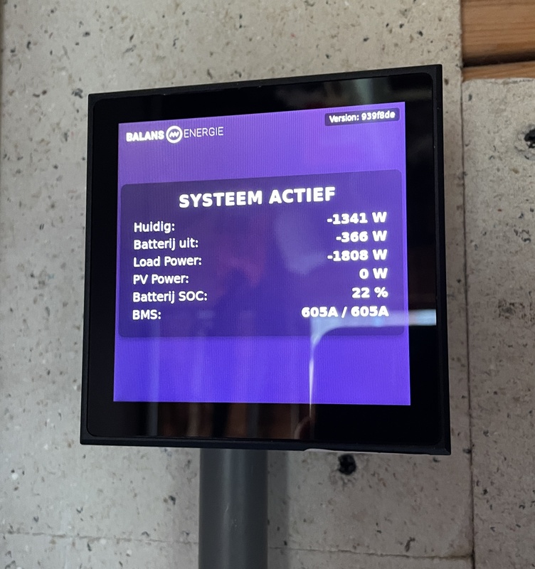

Zo ziet het er nu uit. Waar kan ik nog meer EMS info vinden? Ik ben een dummie.
Afbeeldingslocatie: https://tweakers.net/i/bWhyN7HO7gB-aoe4PDbt2M03Npo=/x800/filters:strip_exif()/f/image/c69PlZ82EY6yfWOs4uz1Zo87.png?f=fotoalbum_large

TheEye schreef op zondag 15 maart 2026 @ 09:48:
De EMS is het vierkante display bij je installatie

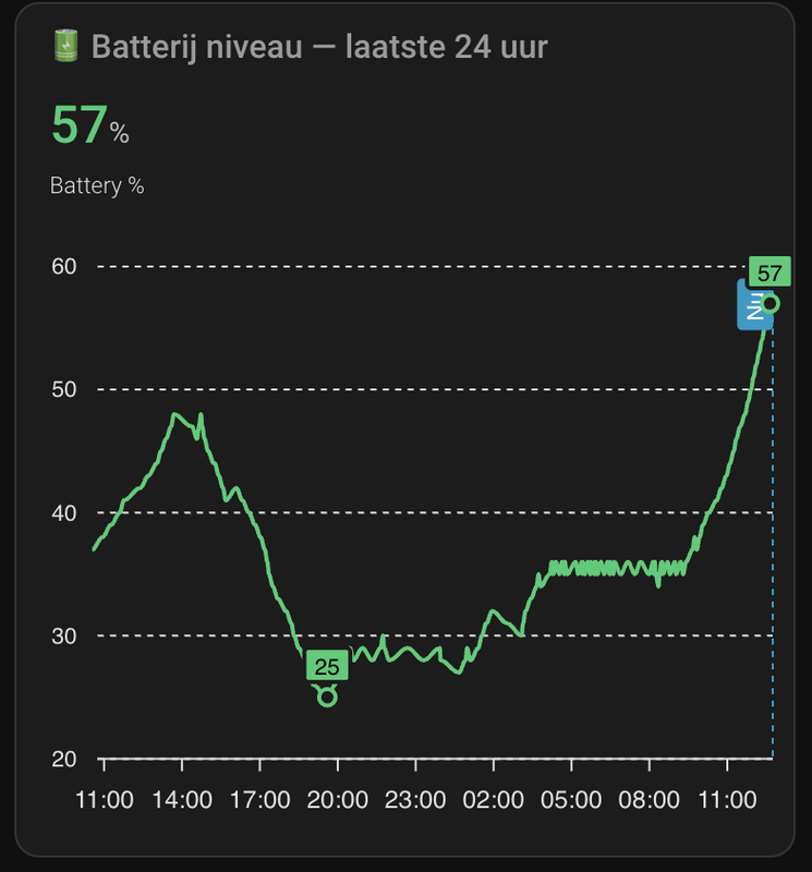

De soc is hier de hele nacht tussen de 30/40% gehouden, anderen die dit ook zien?
Heb de EV eraan hangen om daar nog wat % in te krijgen, ben benieuwd hoe we uitkomen aan het einde van de dag, zou moeten passen wek tussen de 23-27kWh op is de verwachting.

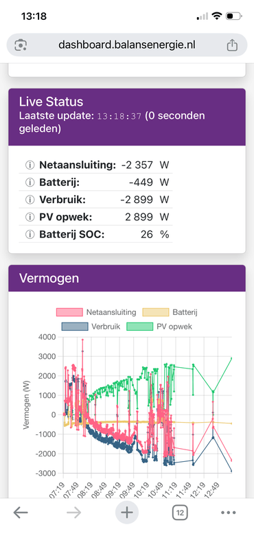

Lijkt alsof je PV opwek iets triggert. Waardoor er helemaal niks meer geïmporteerd wordt. Compleet anders dan hier wat dat betreft.
Hier de pv aan de load kant, op en afregelen van NOM heeft de Deye soms moeite mee als er wolken komen of gaan. Dan kan er zomaar 500W naar het net gaan voor een 20-30seconden.

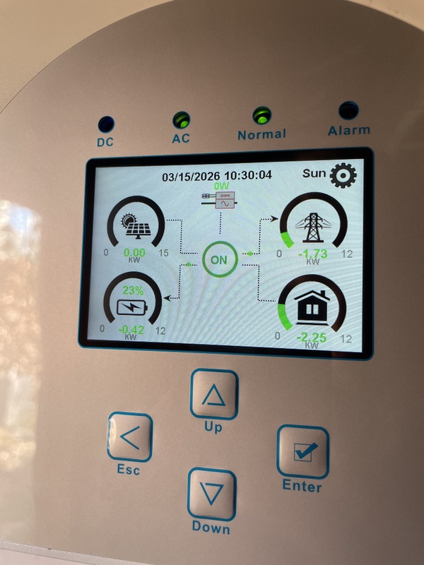

Zo zien mijn waardes er nu uit. PV zijn enphase microomvormers die niet aan de Deye hangen.
Afbeeldingslocatie: https://tweakers.net/i/qj0MG2oL8fwa82aFegQFngjnauY=/x800/filters:strip_icc():strip_exif()/f/image/xboalpfg6aQvse4mxWm8ba9F.jpg?f=fotoalbum_large
Afbeeldingslocatie: https://tweakers.net/i/4rPQwhojx3saIagmos6nSglnFOo=/x800/filters:strip_icc():strip_exif()/f/image/yVv21czfkV5HaGVbYUmT8bw9.jpg?f=fotoalbum_large

TheEye schreef op zondag 15 maart 2026 @ 10:21:
Ja dat is wel bijzonder. Klopt niet iig.
Herstart de EMS even zou ik zeggen. Utp stekker eruit en er in

Ik heb de utp kabel 30sec los gehad en weer aangesloten, situatie blijft onveranderd lijkt het…
Afbeeldingslocatie: https://tweakers.net/i/QtuKrV2VPAFpouM8-6qON9aK1d4=/x800/filters:strip_icc():strip_exif()/f/image/SXgEYDIudYvciQdOfw7B2fEY.jpg?f=fotoalbum_large
Afbeeldingslocatie: https://tweakers.net/i/rsZohVZ8-WBOlu6jH-dvJ2NlrwY=/x800/filters:strip_icc():strip_exif()/f/image/9hkGEeyVTSyAhELHl2PeAJSC.jpg?f=fotoalbum_large

TheEye schreef op zondag 15 maart 2026 @ 10:35:
Probeer anders eens alles spanningsloos te maken.
  1. DC schakelaar uit
  2. Batterijen uit
  3. AC schakelaar uit (deye gaat dan uit)
  4. POE switch uit
En dan alles even opnieuw opstarten. Eens zien wat dat doet.
  • paQ
Hij heeft off grid. Houd er rekening mee dat je dan alles van de stroom haalt.

Vraagje over dat display op de EMS: is die info makkelijk elders te zien? Heb nu de EMS in de kast bij de batterij gepland, maar als je er af en toe op moet kijken is de meterkast mogelijk toch handiger (koper genoeg voor beide opties)

overhyped schreef op zondag 15 maart 2026 @ 11:27:
Afgezien van de BMS cap zie je hetzelfde online.

Ersus schreef op zaterdag 14 maart 2026 @ 16:37:
Nog even gecheckt.

paQ schreef op zondag 15 maart 2026 @ 12:11:
Nog even gecheckt.
De battery / BMS info in de Deye is 1 op 1 data uit de BMS zelf. Elke BMS heeft een eigen shunt. Opgeteld geeft ie die stroom-waarde door aan de Deye. Volgens mij voegt een extra shunt precies niets toe. Het zou hooguit de waarde bevestigen verwacht ik.
Maar als die met een shunt meet dat is het wel een hele slechte implementatie. Misschien een hele slechte A/D conversie met lage bit resolutie?
Heb je iets van merk en type BMS kunnen vinden?

Ersus schreef op zondag 15 maart 2026 @ 12:36:
how so?
Zo te zien is het paceex BMS P16S200.
De - gaat door een shunt over de BMS terug naar de studs.
De data van alles BMS-en samen gaat middels CAN naar de Deye onder Li-BMS.
Van temp en voltage wordt de mean genomen over alle aanwezige BMS-en.
Van voltage is er overigens ook een raw attribute. Snap eerlijk gezegd de afgeronde waarde niet :?
(Zelf even op 2 decimalen zetten dus)
Dit komt keurig overeen verder, op enkele W na wellicht, maar dat zal komen door afrondingsverschillen voordat ze als samengevoegde waarde naar de Deye worden gestuurd.

dat is 0.13% afwijking bij 115A

  • paQ
Ersus schreef op zondag 15 maart 2026 @ 13:10:
Met een correcte shunt integratie gaat je SOC geen rare sprongen maken. De shunt meet coulomb en die springt niet maar telt op of af.
Mja.. wellicht gevolg van steeds lange perioden tussen 30 en 50% manoeuvreren in plaats van leeg/vol?
Nu na enkele uurtjes zon, loopt mijn SOC al weer keurig gelijk.
Voltage 51.11 / 51.11 / 51.13
SOC 74.72 / 73.10 / 74.68
Dat telkens (lage stroom) beetje erin, beetje eruit, beetje erin, beetje eruit, is denk ik wat de telling verstoort.

Dat zou best kunnen, daar mis ik de ervaring dan weer in.
Ik heb de Victron Shunt nog niet een keer zien springen buiten de ‘automatische vol sync’ door de instellingen van de ‘volspanning’ icm staartstroom gedurende x minuten waarop die een SOC sync toepast.
Als ik naar het eigen systeem kijk dan zie je ook verschillende SOC waardes geaggregeerd.
A is de Victron Smartshunt
B is de BMS data van de 7 packs samengevat
C is de actuele data van de 6 Victrons samengevat
Op dit moment zuigt die 21kW uit het net en simultaan ca 12.5kW PV vermogen
Afbeeldingslocatie: https://tweakers.net/i/e2s4HHQDckb-mZt6bf9DR0fr0pY=/x800/filters:strip_icc():strip_exif()/f/image/SWi2EEo8p9tdmEPibBrcPtis.jpg?f=fotoalbum_large
Heeft PACE niet ook een programma beschikbaar dat de pc met een RS232 naar RS485 dongle verbind met de packs?
Zelf lees en configureer ik de Tian Power BMS via een RS485 naar Wifi converter uit op een losse Windows laptop en hou zo nu en dan een oog op de cel spanningen als ze richting 90% gaan. Ik heb nog geen zoektocht gestart naar een integratie naar HA.

TheEye schreef op zondag 15 maart 2026 @ 13:16:
Je mag je opwek wel naar mijn batterij doorsturen, dat gekke ding van mij zit op 26% en is aan het terugleveren wanneer het niet hoort dus ik heb en houd plek zat.. :'(
Dit is toch ongelofelijk:
Bij jou is er duidelijk iets niet goed. Even screenshotjes, bellen en mailen wat te doen.
Hier nu 35%, bijna alle zonnestroom (30kWh tot nu) en activatiestroom is in auto, warmtepomp cv en tapwater naar 65c gegaan.
Prima te handelen zo.

Get!em schreef op zondag 15 maart 2026 @ 14:45:
Wat mij opvalt is dat de batterij continue maximaal op zo’n 460w laadt, niet hoger..
ik zal contact met BE opnemen.
