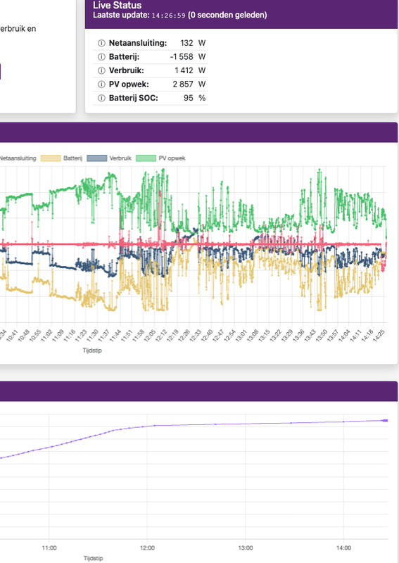

@Get!em top! en hoe ziet die eruit :)

Oh die ja!
Op telefoon niet zo mooi (wel responsive). Op tablet en pc is ie geweldig door de brush/slider. En 3 columns wide. Of screen wide.
Afbeeldingslocatie: https://tweakers.net/i/SJlEizaBqHZW8weLw7uuSFgghBA=/x800/filters:strip_icc():strip_exif()/f/image/Os6FuxJSETxnqXDjhHXQANo9.jpg?f=fotoalbum_large

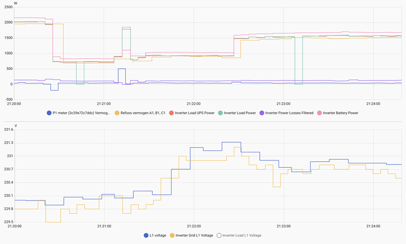

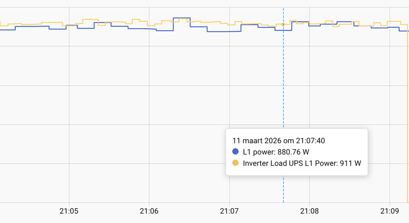

Ik heb 3 klemmen aangesloten aan de LOAD zijde (verbruikers) van de Deye. De Spanningsreferentie komt opzettelijk van GRID zijde. Daar zit namelijk ca 1V tussen, waarbij de LOAD altijd een iets hogere spanning meet in Solarman. Gezien het me gaat om het staven van eigenverbruik / verliezen derhalve dus GRID als spanningsreferentie voor de stroommeting.
Doorgaans valt de vermogensmeting van de Refoss iets lager uit dan dat de Deye aangeeft. Dat zou een negatief effect moet geven op verliezen.
Afbeeldingslocatie: https://tweakers.net/i/PvN2O-gkunXW8jg_ewvlXYzXY8k=/800x/filters:strip_exif()/f/image/NnwtLxR53S0twIb4YntIG2Ga.png?f=fotoalbum_large
Het is nu even wachten op activaties om te kijken hoe groot de verschillen precies zijn, maar komt dit min of meer overeen met jouw bevinding @blue eyes (?) dat je aan LOAD ca 50-100W MINDER vermogen meet dan de Deye opgeeft?
Afbeeldingslocatie: https://tweakers.net/i/y1_1TFOcBkL77l9F8FqZjHJ_Cv8=/800x/filters:strip_exif()/f/image/Vmzg6BqotLcbUsnJYvbuWcEM.png?f=fotoalbum_large

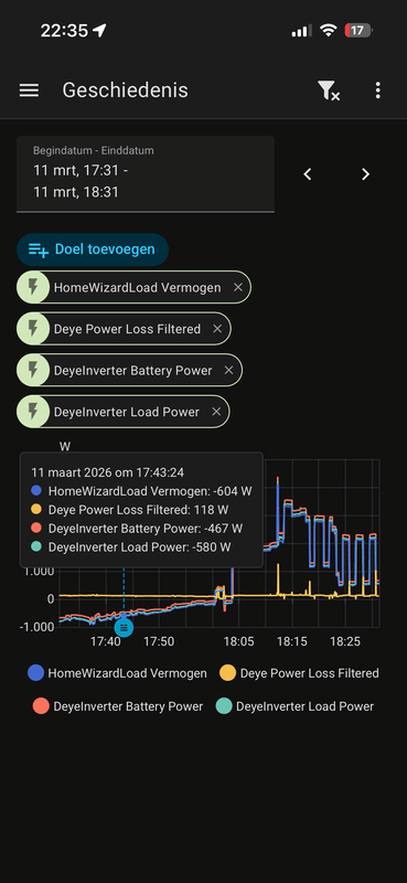

Gezien je je spannignsreferentie ook op LOAD hebt, heb ik hem daarom opzettelijk van GRID genomen en op LOAD gemeten.
Load consumption en mijn hw-3fase meter verschillen ook 40-80W. Lager dus. Ook bij export/ negatieve vermogens.

Get!em schreef op woensdag 11 maart 2026 @ 21:52:
OK. Bij export was het op basis van de Deye gegevens namelijk precies andersom. Ergo:
De laag verlies bij laden en een te hoog verlies bij ontladen.
Ben benieuwd wat er gaat gebeuren.

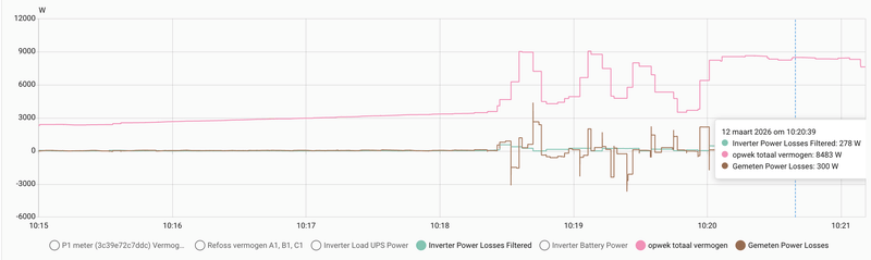

  • paQ
  • Laatst online: 15:29
@Get!em
Bij (relatief) Lage lasten (ontladen) is het verschil aanzienlijk
Afbeeldingslocatie: https://tweakers.net/i/BsQ9ULuv69bO9jXmom7_dCzosT4=/fit-in/4000x4000/filters:no_upscale():strip_exif()/f/image/K7Co1keFbEfE3J6eqxelR0wu.png?f=user_large
Deye 216W verlies
Berekend verlies 346W
Maar bij een activatie (laden) is het erop en eronder, maar grofweg hetzelfde:
Afbeeldingslocatie: https://tweakers.net/i/i8t8nANdRhbzLC09Mkzfiyxv58I=/800x/filters:strip_exif()/f/image/zzCc7x267Gkt0SGHJzOg7G0p.png?f=fotoalbum_large
Deye 665W verlies
Berekend verlies 666W
Dat is best bijzonder.
40000W is ook niet niks zou je zeggen, en toch lijkt dat voor het verschil tov van 1000W niets uit te maken :?
[ Voor 16% gewijzigd door paQ op 11-03-2026 22:36 ]

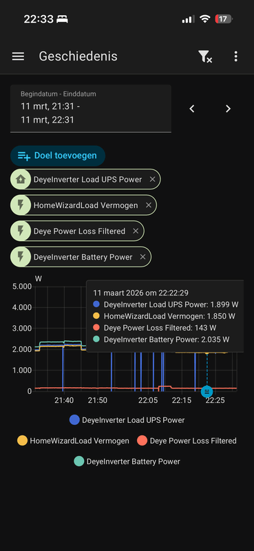

  • Get!em
Get!em
Oh die ja!
paQ schreef op woensdag 11 maart 2026 @ 22:17:
@Get!em
Deye 216W verlies
Deye 669W verlies
Berekend verlies 639W
Afbeeldingslocatie: https://tweakers.net/i/3zAa1ynQNN7bwNYPxl9kBsVhb9k=/x800/filters:strip_exif()/f/image/6QmIn4PfLlOe5WJsDhmsdvmd.png?f=fotoalbum_large
Afbeeldingslocatie: https://tweakers.net/i/l1ZhsQZMvQ2EmZZMPwmM8xXFs5k=/x800/filters:strip_exif()/f/image/2i5JIq8tOjRlPtjWowOsm1LM.png?f=fotoalbum_large

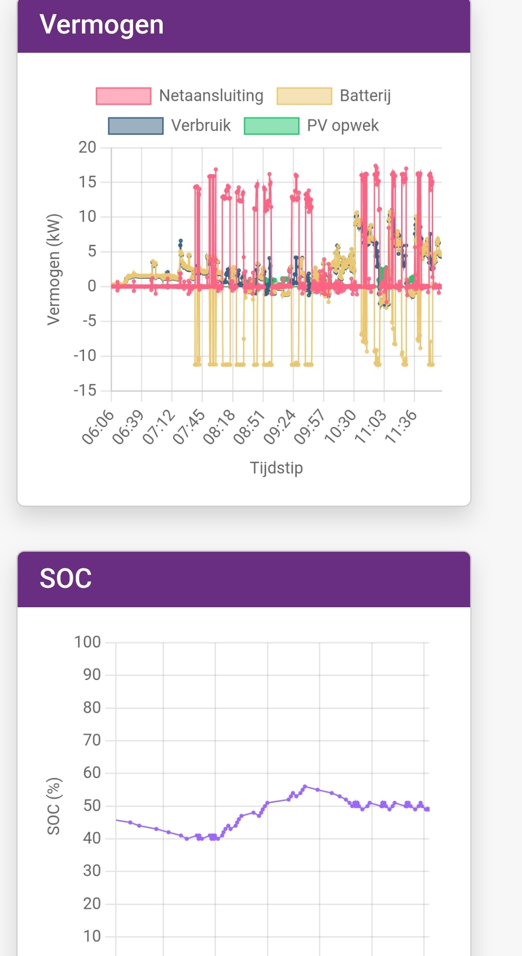

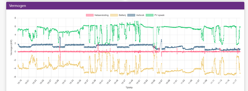

BE is al de hele ochtend aan het inkopen en ik zit nu al op 60% vol en heb een kleine 10kwp op dak liggen, dus opwek gaat er nog wel komen. Ik hoop dat hij het vanochtend heel goedkoop heeft in kunnen kopen, want gewoon epex geeft al aan dat het vanmiddag gratis stroom is(bruto, ex belasting).
Ik volg PaQ zijn metingen ook met interesse, ik blijf zien dat ik op een dag (waarbij de accu relatief veel in/verkoop doet, ik richting de 6 tot 8 kwh verlies ga vs wat mijn huis + auto etc zelf gebruikt. Doet de accu een dag nagenoeg niets, dan verbruik ik ook heel aardig wat ik verwacht + 2kwh ofzo wat de accu verstookt aan idle geprut.
En ik heb niet op alles meters zoals sommigen, dus ik kan het niet 100% in grafieken tonen, maar ons huis verbruik is al jaren tussen de 8 tot max 10kwh op een dag, exclusief -warmtepomp - EV -quooker - boiler...daar heb ik allemaal wel meters op zitten dus neem ik allemaal niet mee.
Als de BE accu een flink inkoopt en verkoopt en er wat gebeurt, dan eindig ik met een "overig verbruik van niet 8 tot 10kWh, maar van 16 tot 18 kWh tot zelfs iets meer dan dat. Ik blijf dat echt wel veel vinden, dat is een klein huishouden erbij aan verbruik. De garage is dan ook gewoon verwarmd tegenwoordig, met dank aan de omvormer/accu die er staat.
Het is een pilot en alles is gebouwd op de handel met Affr straks dus ik trek geen conclusies verder nog, we zijn nog aan het begin, maar ik vind wel dat er weinig gecommuniceerd is vooraf dat het ding zoveel verstookt....ze noemen lawaai als waarschuwing, maar niet dat er een extra gezin in je kelder komt te wonen en je stroom verbruikt :D

  • paQ
@Nomad
Ik denk dat ik er wel aardig ben.
Wat ik heb gedaan:
PV1 en PV2 heb ik op 5 sec gefilterd, omdat die sensoren van de Deye gekoppelde PV veelvuldig 0W aangeven. Heel kort, maar het verstoort de meting enorm.
PV1 + PV2 + Solaredge sensor (GEN gekoppeld) is samen het PV vermogen.
YAML:
24
25
26
27
28
29
30
31
32
33
34
35
- name: "PV1 Gefilterd"
        unit_of_measurement: "W"
        device_class: power
        state_class: measurement
        state: >
          {% set waarde = states('sensor.inverter_pv1_power') | float(0) %}
          {% set vorige = states('sensor.pv1_gefilterd') | float(0) %}
          {% if waarde > 0 %}
            {{ waarde }}
          {% elif (as_timestamp(now()) - as_timestamp(states.sensor.inverter_pv1_power.last_changed)) < 5 %}
            {{ vorige }}
          {% else %}
            {{ 0 }}
          {% endif %}
      - name: "PV2 Gefilterd"
        device_class: power
        state: >
          {% set waarde = states('sensor.inverter_pv2_power') | float(0) %}
          {% set vorige = states('sensor.pv2_gefilterd') | float(0) %}
          {% if waarde > 0 %}
            {{ waarde }}
          {% elif (as_timestamp(now()) - as_timestamp(states.sensor.inverter_pv2_power.last_changed)) < 5 %}
            {{ vorige }}
          {% else %}
            {{ 0 }}
          {% endif %}
      - name: "actuele opwek"
        state: >
          {{ states('sensor.pv1_gefilterd') | float(0) + states('sensor.pv2_gefilterd') | float(0) + states('sensor.solaredge_i1_ac_power') | float(0) | round(0) }}
Ik meet LOAD zijdig het vermogen, met spanningsreferentie GRID.
De afwijking van de Refoss is doorgaan 2.2~2.7%. Ik kan niet tot decimalen van procentpunten kalibreren, dus ik houd factor 1.02 aan op de Refoss. (pessimistisch) Wel nice eigenlijk dat je dat zelf kunt afstellen *O*
Afbeeldingslocatie: https://tweakers.net/i/Oe1AxcAvwaDJZ3eP8a3qbwOwUU0=/800x/filters:strip_exif()/f/image/4yjTjlenDWrjZycENwZ1ISCs.png?f=fotoalbum_large
Er schuiven telkens wat wolken voor de zon nu, dus er ontstaan nu spikes negatief en positief, maar die middelen op de integraal telling vanzelf uit. Dat is toch vooral timing an filtering, maar dat moet niet uitmaken.
zonder PV plot:
Afbeeldingslocatie: https://tweakers.net/i/N7s9iS3v2RgmrFlwJ_X52BE6ueA=/800x/filters:strip_exif()/f/image/6Juj3Dv0rmEfv811MxiMU0y7.png?f=fotoalbum_large
en met:
Afbeeldingslocatie: https://tweakers.net/i/YCf1PW_9rk84b47EXchqYWq7yvk=/800x/filters:strip_exif()/f/image/u3erLQ6F2V1qT1632OYZT37d.png?f=fotoalbum_large
Ik kijk het nog enkele keren na vandaag, wellicht komen er nog wat activaties, maar als het zo blijft meten, dan maak ik er een energiesensor van, en kan ik vanaf morgen het verschil meten.

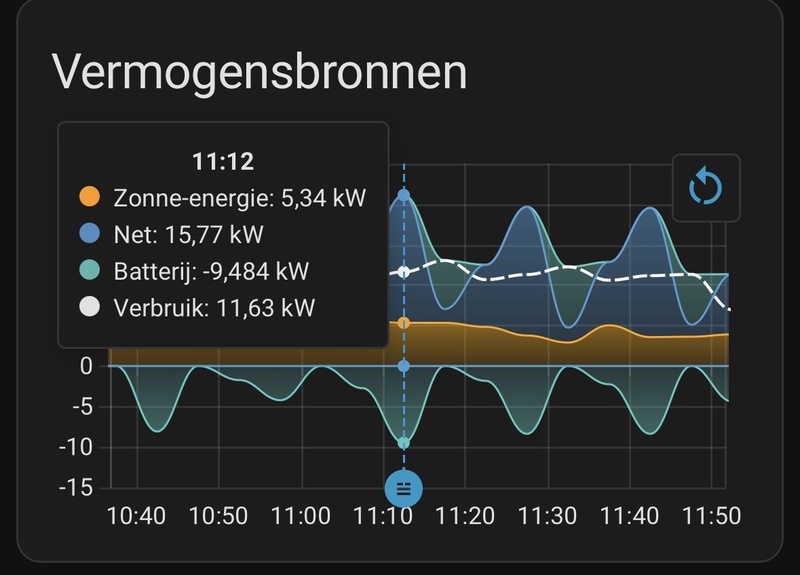

  • Moby
Moby
Iets te zeggen? Nou en!
Auto laden met 11A, BE accu laden met 11A, en de L/L en L/W warmtepomp lekker aan. Tegen de principes in de auto maar naar 95% vol wat nog een uurtje duurt.
De loadbalancer hier heeft het druk. Nadeel van dat ding is dat hij 10 minuten resettijd nodig heeft. En dat is niet aan te passen.
The Easee Equalizer waits a minimum of 10 minutes before increasing power to your charger after detecting a load decrease in your building
[ Voor 4% gewijzigd door Moby op 12-03-2026 12:02 ]

  • jeeedeee
  • Laatst online: 13:44
Vanochtend in 2 1/2 uur van de 50-90%, de laatste 5% heeft ook ongeveer 2 1/2 uur geduurd. Wel afwisselend bewolkt, maar sinds 12 uur heb ik ongeveer 18 kWh opgewekt... hoeveel er precies in de accu is heb ik zo niet helemaal inzichtelijk, maar zal snel al zo'n 15 kWh zijn... De SoC is wel vrij onbetrouwbaar heb ik het idee...
Afbeeldingslocatie: https://tweakers.net/i/4cwnj5sFa2ULdKIWdIcxtnS4i_k=/x800/filters:strip_exif()/f/image/hHBj8jp8DvYNKSbdyZY5RKq2.png?f=fotoalbum_large
Van mij mag de verkoopprijs omhoog :)

  • jeeedeee
@Wolly dat is ook gek, ik heb hier tot 70% activaties gehad. Ook toen ik op 92% zat nog een activatie toen de prijs even -15 cent was... Dus waarom je onder de 50% SoC geen activaties hebt gehad zou je eens na kunnen vragen...
  • Wolly
jeeedeee schreef op donderdag 12 maart 2026 @ 15:38:
Dat is inderdaad gek, want het verhaal was dat ze regelden op SOC én prijs. Ik ga ook niet Don mailen met elke rariteit, die heeft hopelijk wel wat beters te doen én hij heeft min of meer ook aangegeven dat de huidige 'handel' eigenlijk nergens om gaat zodra aFFr live is. Dus ik kan wel om een antwoord vragen maar het zal niets uitmaken.

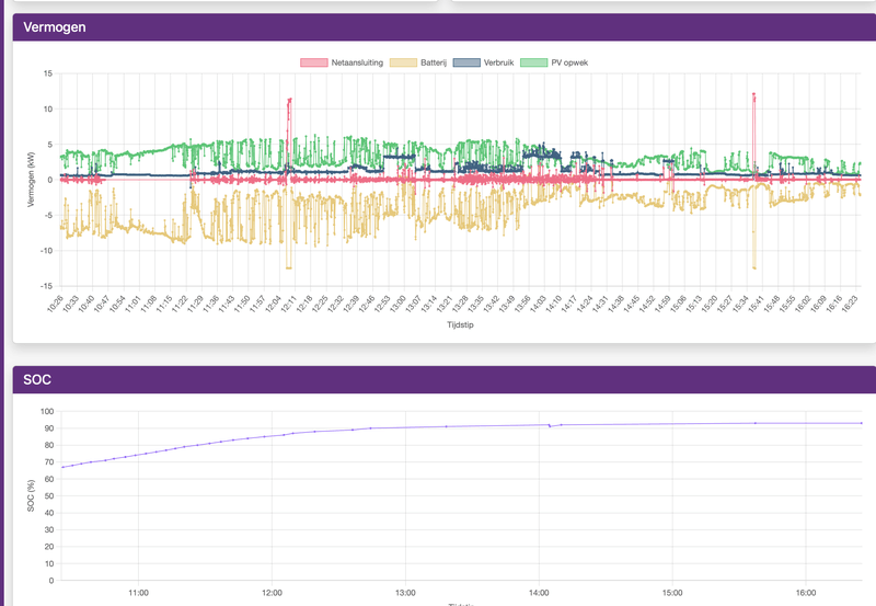

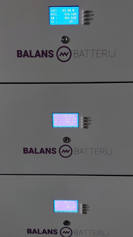

Bij mij zit ik inmiddels vol, de 100% gaat hij niet halen denk ik... Opname van de batterij is inmiddels nihil, en langzaam van 95-99% gegaan op basis van de eigen opwek van de Deye...
Afbeeldingslocatie: https://tweakers.net/i/5Nhx38YuFDxRAIoLeuPdHwg4mos=/800x/filters:strip_exif()/f/image/xzcI7TQW7cPx3esb39BN1XH4.png?f=fotoalbum_large
Wat ik dan minder prettig vind is dit in HA, maar als ik google schijnt dat te gebeuren als je richting 100% gaat...

jeeedeee schreef op donderdag 12 maart 2026 @ 16:12:
@Wolly ja dat is gek. Misschien is er een storing, of je EMS is disconnected?
De cel of packspanning gaat over de waarschuwingsgrens, als het over de beschermingsgrens gaat dan schakelt de BMS het laden af.

  • paQ
Herkenbaar beeld, en op zich niets aan de hand volgens mij.
Hier doet ie al 3.5 uur over 90 naar 93%. Ineens schiet ie dan door en balanceert de boel. (En de FCC waarschijnlijk)
Had dat twee weken geleden ook. Uren lang op 89%, en ineen *pats* 96%.
Dat zien we aan de onderkant natuurlijk ook wel vaker gebeuren en heeft te maken met de telling van de energie vs de laadspanning en laadcurve.
  • jeeedeee
Ersus schreef op donderdag 12 maart 2026 @ 16:16:
Daar lijkt het op... onderste module schijnbaar nog niet vol... de bovenste 2 zitten op OVP, onderste nog CHG... Zou de Deye dit niet beter moeten regelen?

  • paQ
jeeedeee schreef op donderdag 12 maart 2026 @ 16:21:
Dat kan de Deye niet regelen. Het is stroom uitsturen en kijken wie het oppakt.
De BMS bewaakt de boel per accu.
  • jeeedeee
paQ schreef op donderdag 12 maart 2026 @ 16:22:
Ah prima, thanks, dat diagonaal aansluiten moet hier wellicht toch ook eens gebeuren ...
  • paQ
jeeedeee schreef op donderdag 12 maart 2026 @ 16:23:
Dan zal het allemaal wat gelijkmatiger lopen, maar ik zit ook al uren te wachten wanneer ze er nu eens eindelijk zijn, maar het blijft uit 8)7
Afbeeldingslocatie: https://tweakers.net/i/08j17bk-Fwz2yqDpMc2D4L21cOU=/800x/filters:strip_exif()/f/image/8ErvvvniK2dxcrZFDj5zOAa9.png?f=fotoalbum_large
SOC moet je echt met een korreltje zou nemen.
Er is hier in "3%'" toch een goeie 6.5 kWh geslopen schat ik zo in.
Die 3.5 kWh extra zijn ook de accu in gegaan maar maken geen deel uit van de telling. Superslecht voor de RTE :+
[ Voor 45% gewijzigd door paQ op 12-03-2026 16:26 ]
  • Ersus
  • Registratie: Oktober 2020
  • Laatst online: 14:45
Ersus
Zuid-Limburg
OVP staat idd voor OverVoltageProtection, dat is dan de beschermstap.
Als het goed is meld de BMS aan de Deye dat er minder laadstroom (CCL) gegeven mag worden anders zou het pack dat wel nog actief is in overload kunnen schieten.

  • Get!em
Get!em
Oh die ja!
Ging best hard vandaag met pv en maximaal import en ev laden.Afbeeldingslocatie: https://tweakers.net/i/ImomjAoG864-VmY9mGzYcMQ3mbI=/800x/filters:strip_icc():strip_exif()/f/image/RsYka8VsBCgpCUH9YKQQD5WO.jpg?f=fotoalbum_large

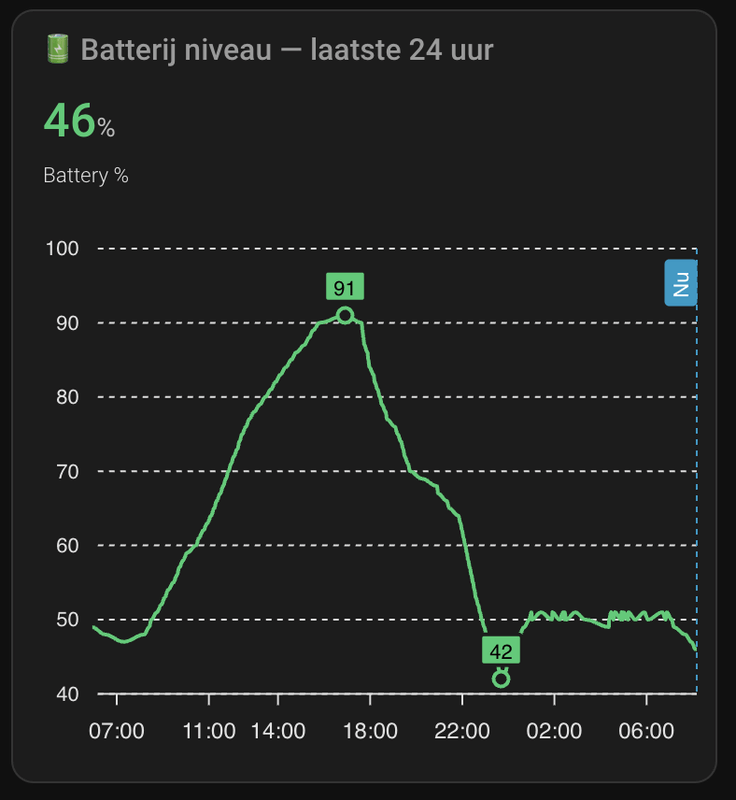

  • blue eyes
  • Laatst online: 10:40
Ik heb activaties tot ongeveer 2130 uur gehad, daarna de auto er aan gehangen, die heeft met name op de accu geladen.
In de nacht zelf import activaties en idd bij de 50%, nu 46%.
Vandaag wordt niet veel bijgeladen, weinig zon. Misschien daarom? Verwachting van hogere prijzen, beter vandaag overdag te verkopen ipv gisteravond? Tussen 50 en 20% heb je wel kWh om te verkopen.
En als prijzen laag zijn, ook afdoende ruimte om te kopen.
Op dit moment wordt de auto weer geladen, stond op 90% , ik ga dadelijk naar DLD, dus wil graag met 100% vertrekken :D
Afbeeldingslocatie: https://tweakers.net/i/Jn_g8rYaJuNTisfIQg67w33aRlk=/x800/filters:strip_exif()/f/image/Qffy5htvt0sSmFyKlN6oRyVm.png?f=fotoalbum_large
[ Voor 17% gewijzigd door blue eyes op 13-03-2026 08:22 ]
