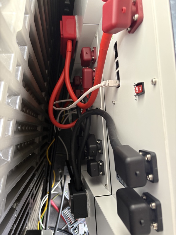

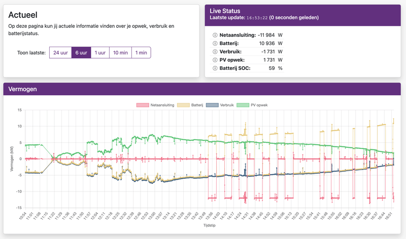

Busbars zitten er aan. Als je je accu stack niet naar voren kunt roteren, dan is dat nog best een behoorlijke klus in onhandig gevouwen posities :+
Nu eens kijken wat het doet met wat hogere stromen. Nu zo tussen de 0 en 7A is de afwijking ten hoogste 0.3A.

Nice! Heb je een foto van hoe dit eruit ziet?
En wat was je kwijt qua kosten?
  • paQ
  • Laatst online: 23:27
Source90 schreef op vrijdag 6 maart 2026 @ 10:12:
op zich zou je kunnen volstaan met 2 extra kabels
https://www.dewitschijnde...0mPDXTEAQYASABEgLvUfD_BwE
En deze busbars zitten er nou tussen.
https://www.amazon.nl/dp/..._dt_b_fed_asin_title&th=1
(staan op ali voor de helft)
Volgens specs een beetje vage rating, maar ik verwacht eerlijk gezegd geen problemen.
De bar is 26mm breed en 6.1mm dik vernikkeld messing. De warmte zit aan de Deye en DC breaker kant; niet meteen op de busbar. we komen er snel genoeg achter. Ik probeer met activaties vandaag wel af en toe te peilen met de warmtebeeldcamera.
Afbeeldingslocatie: https://tweakers.net/i/3eY7jPQfQD2-PKLVsC2FMFHct0Q=/800x/filters:strip_icc():strip_exif()/f/image/Lclag9q2aNTQGUHREdOZbf3Z.jpg?f=fotoalbum_large
Afbeeldingslocatie: https://tweakers.net/i/2rJe_f8dUBZmfFN_mveG5Ody0fI=/x800/filters:strip_icc():strip_exif()/f/image/oLi7652HtpHpDO3gILtkM13D.jpg?f=fotoalbum_large
edit, momentopname:
29.3
29.1
28.7
[ Voor 26% gewijzigd door paQ op 06-03-2026 11:34 ]

Zou BE dit ook zo willen aansluiten bij de installatie?
It seems that males are allowed to exist after all, because they help females get rid of deleterious mutations...
  • paQ
Puppetmaster schreef op vrijdag 6 maart 2026 @ 12:13:
Het verschil diagonaal vs alles op 1 accu is wel aanzienlijk.
De winst van busbars tov diagonaal is al een heel stuk kleiner.
Bovendien heb je bij meer accu's grotere busbars nodig (meer aansluitingen), en dan wordt het vooral een kostbare zaak.
Als er intern in de accupacks dikkere busbars zouden zitten, dan zouden externe busbars wellicht nieteens nodig zijn. Dat zie je ook met de stapelbatterijen van synenergy of SE. Daar klik je de volgende batterij steeds aan op de busbar van de vorige. Als dat telkens het punt met de minste weerstand is, dan werkt dat weer hetzelfde als een externe busbar.

Weet iemand hoe de kabel in de DC switch is aangesloten? Is dat ook met een ringoog M8 of op een andere manier?
Edit) Dankzij de foto van @paQ al beantwoord:

  • paQ
Wolly schreef op vrijdag 6 maart 2026 @ 13:36:
Denk dat je nu ook wel een flinke verlaging zal zien van de temperatuur richting de accu. Als je het echt wil optimaliseren zou je de kabel van busbar naar DC switch dikker kunnen uitvoeren.
Een goed aangeknepen kabel 50mm2 wordt nu max 60 graden op het aanhechtpunt na een poosje vol vermogen. Zo ca 238A. Koelt ook snel weer af na de kabelschoen.
Niet echt iets om je zorgen over te maken denk ik.
De warmte op de busbar zal denk ik de 50 graden nieteens halen.
Dit was na 8 min volgas de auto laden uit de accu. (met meer dan 12 kW zodat ik zeker was dat we aan de max zaten :+ )
Afbeeldingslocatie: https://tweakers.net/i/XDeC96dGPHHIpOO6nVMog4mloDc=/x800/filters:strip_icc():strip_exif()/f/image/Nng7l96WIlv1kKGfHLZzStno.jpg?f=fotoalbum_large
(M8 bout binnenzeskant)
[ Voor 6% gewijzigd door paQ op 06-03-2026 13:51 ]

15600 Wp Canadian Solar aangesloten op Deye 12 kW omvormer. 48,2 kWh LFP batterij van Balans Energie.
  • Wolly
Hier nu twee activaties gehad, maar ze stoppen direct als de SOC <50% is. Waren dus activaties van 2 minuten, dan weer even opladen met panelen en dan weer activatie.
Kom maar snel door met dat aFFR :Z

  • blue eyes
  • Laatst online: 07-10 10:40
E-Transitie schreef op vrijdag 6 maart 2026 @ 15:30:
Hier net zo, maar de PV loopt zo in de loop van de middag al weer terug.
Sahara stof dempt de instraling :-(
Vanaf 13 uur stabiel op 61% , nu de zon begint weg te vallen, nu aan het zakken. Nu nog op 59%. Boven de 20 kWh terugeleverd en still going strong.

Solarman in Homeassistant is echt een draak.
De energy values van Total Charge en Total Discharge hebben veel uitschieters. De Total Energy loss is dood, de Loss Power is een onervaren drifter op t ijs, en gaat alle kanten op. En je ziet dat af en toe die waardes dus ook bij Balans dashboard belanden in de grafieken.
Heb nu op de Battery charge en discharge maar Helpers aangemaakt met filter op outlier. Mijn energiedashboard ging vandaag 3x over de zeik met outliers van 7MWh op beide entiteiten. Beide er weer uitgesloopt via de statistics, maar na 3x op een dag ben ik er wel zat van.
Nog los daarvan dat Homeassistant deze week met 2026.3 de werking van de battery flow heeft aangepast. Dus bestaande queries gingen de mist in, waaronder de energyflow plus card en de energy period plus selector.

  • blue eyes
Get!em schreef op vrijdag 6 maart 2026 @ 22:22:
Ik zat dit ook al te denken..... ben dus niet de enige!
Alpha Innotec WP aardwarmte / 19230 WP Sunpower MAX 3 (32 / SMA - 18 / Enphase) 80 kWh BE batterij / vrijstaand huis gasloos / EV 40k per jaar

  • 0xygen500
  • Laatst online: 20:25
Aangezien dashboard van balans niet op HA draait, zitten die uitschieters niet gewoon in de deye? In de zin van dat het daar al verkeerd wordt uitgelezen. Kan solarman dan weinig aan doen.
  • Wolly
0xygen500 schreef op zaterdag 7 maart 2026 @ 10:37:
Ik heb geen uitschieters van de Deye op mijn dashboard gezien, waar zitten die dan?
