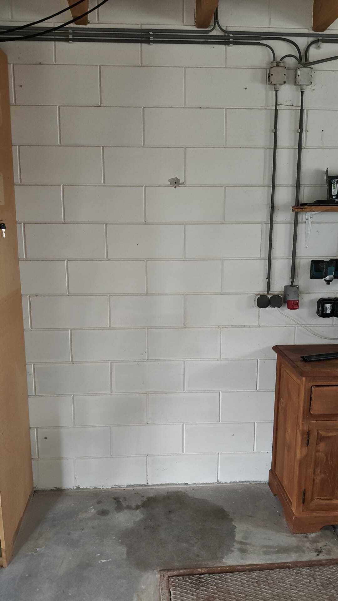

Mooi! Heb je ook nog een fotootje van de binnenkant van de offgridkast en van de groepenkast in de meterkast?
Ik vond het vandaag in de (geïsoleerde) garage waar de Deye hangt al verdacht warm met het zonnetje erop. Zou een WP-boiler met binnenlucht aanzuiging geen idee zijn voor het BE aanbod :P

  • Get!em
Get!em
Oh die ja!
The Legend schreef op donderdag 26 februari 2026 @ 21:23:
Foto offgrid groepen kast zit er bij toch? Die in de meterkast niet, maar dat is precies 1 3 fase schakelaar

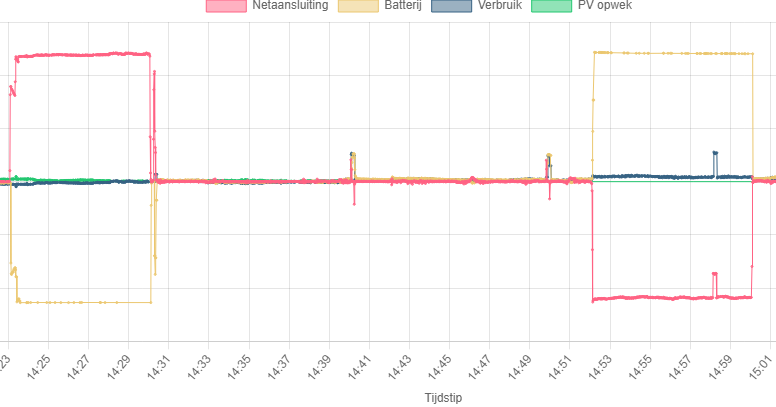

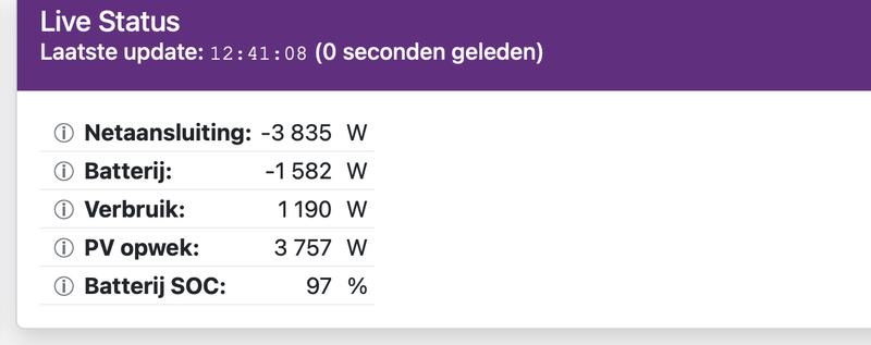

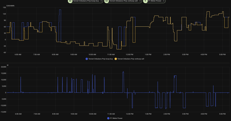

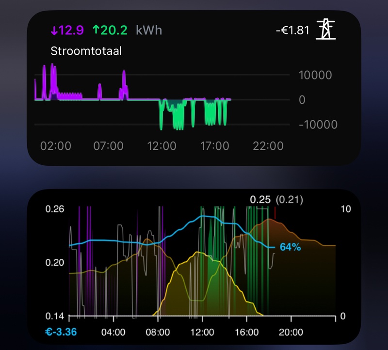

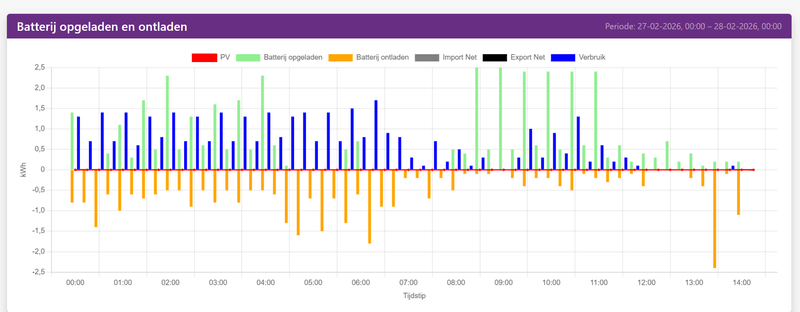

Wordt er bij jullie ook zo hard terug geleverd? Vanmiddag de zonnepanelen moeten stoppen dus vraag me af hoe laag de SoC kan gaan zo.
Afbeeldingslocatie: https://tweakers.net/i/8nsyX3llkg0jnUTCgwnj7hAT5GY=/x800/filters:strip_icc():strip_exif()/f/image/igiS9XDSmaI3DTVhptbK4MDK.jpg?f=fotoalbum_large

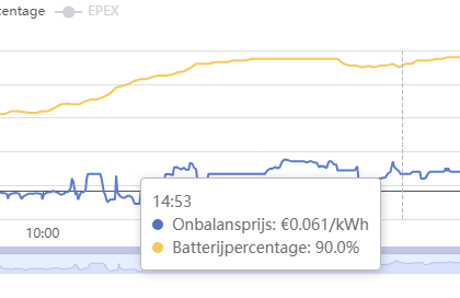

  • paQ
  • Laatst online: 00:19

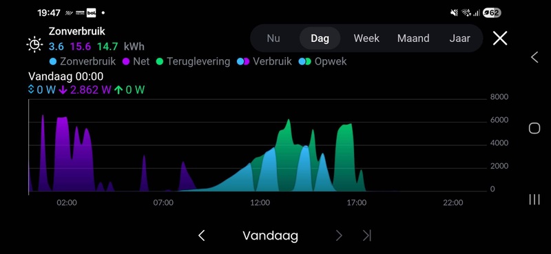

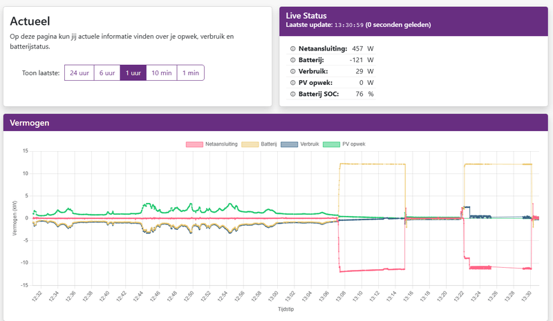

Het is net of er getest wordt om de batterij leeg genoeg te krijgen voor de zon de volgende dag. :?
Past wel in het beeld dat hele lage tarieven vanmiddag genegeerd werden.
Eerste dag dat ik groene cijfers draai :+
Afbeeldingslocatie: https://tweakers.net/i/DmOQFXPNJqicYiGSo4nSO83ZISw=/800x/filters:strip_exif()/f/image/QcIVcMwgZTT0lPil9pCCTf5i.png?f=fotoalbum_large
Op zich vind ik dit nog helemaal niet zo slecht gaan :)

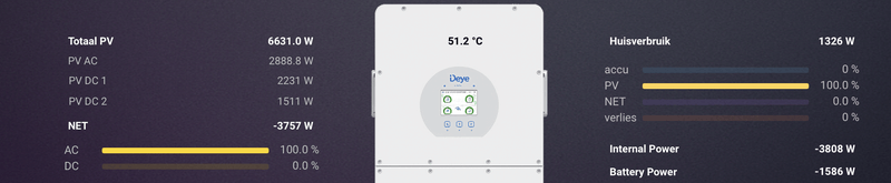

  • zunrob
Al loopt de temperatuur van de batterij flink op met dit exporteren, nu 26,5 graden.

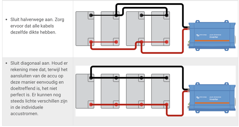

  • paQ
Uh... D'r valt me ineens iets in nu met die ontladingen.
Ben ik nou gek, of is het zo dat met een diagonale aansluiting de export stroom ook daadwerkelijk andersom loopt?
Dus Accu 3 wordt het warmst en krijgt de meeste stroom.
Met laden exact anders om en begin je met Accu 1?
Want als dat zo is, is dat toch eigenlijk een onmiskenbaar voordeel als we het straks gaan hebben van veel hoog vermogen charges en discharges?
[ Voor 14% gewijzigd door paQ op 26-02-2026 22:56 ]
  • xah5kiDe
  • Registratie: Juli 2017
  • Laatst online: 07-10 19:23
xah5kiDe
Usernaam=wachtwoord
Nee heeft niets te maken met hoe je dit aansluit. Alleen verliezen en stromen verdelen zich beter als je kruislings aansluit.

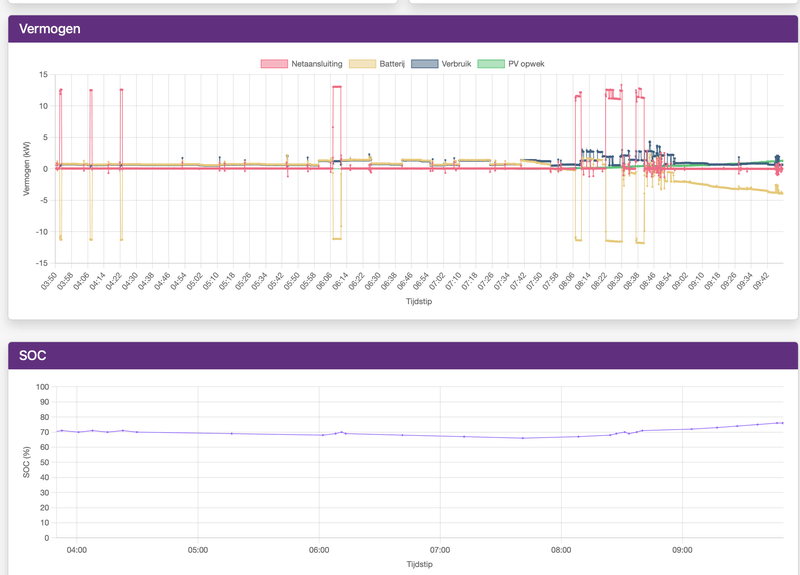

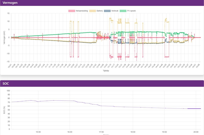

  • paQ
ecn1985 schreef op vrijdag 27 februari 2026 @ 09:33:
Ik heb geen activaties meer gehad de laatste was net na 08:00 vanmorgen soc 73%
70 is het nieuwe 80.

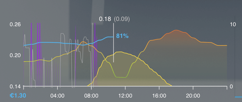

Bij mij was de laatste om 08:45

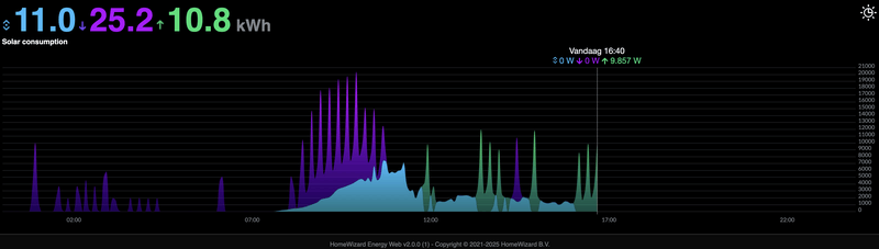

Afbeeldingslocatie: https://tweakers.net/i/cekn3DGu2yz3t8zZAEh57dQgecU=/800x/filters:strip_exif()/f/image/d24ARYL1onY671LE1ySrRLiQ.png?f=fotoalbum_large

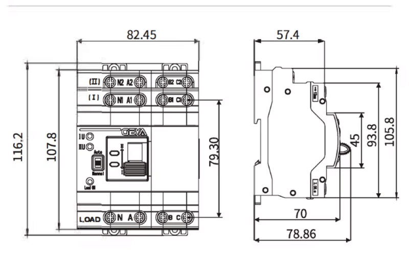

paQ schreef op donderdag 26 februari 2026 @ 22:20:
Ik denk alleen niet dat die G2R daar in past eerlijk gezegd. (maar hopelijk heb ik het mis)
Dezelfde module die Balans energie eerder monteerde (yrq2pc-125) is net iets te hoog om goed te passen in de mistral 41. Bedoel je dat? Ik vraag me af of deze in andere kasten wel goed past. De kast sluit nu niet 100% goed aan op de achterplaat, daardoor sluit de deur slecht.

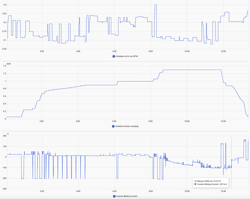

  • blue eyes
  • Laatst online: 16:28
Afbeeldingslocatie: https://tweakers.net/i/YbEM7kv-tN_Uj63Viv2TOBZ5qKY=/800x/filters:strip_exif()/f/image/dHVNWPKGHitUaA0CKjHeAGv7.png?f=fotoalbum_large

  • paQ
xxander968 schreef op vrijdag 27 februari 2026 @ 10:00:
De G2R is 57 of 58mm van achterzijde tot voorkant achterkant kastdeksel.
Bij 'normale' componenten is dat 50mm.
edit
Dat was effe zoeken 8)7
Afbeeldingslocatie: https://tweakers.net/i/0iSsTMkWhxCajGzBH7VxEuxCguE=/800x/filters:strip_exif()/f/image/ZVLpaNGoMM32vWiU5kHyTJXC.png?f=fotoalbum_large

Nog maar wat data het topic inslingeren aangaande diagonale aansluiting met 3 accu's
Accu 3 (-)
54.17V
34.31A 34.7%
22.8 graden
Accu 2
54.14V
32.45A 32.9%
21.3 graden
Accu 1 (+)
54.2V
32A 32.4%
20 graden
Lijkt erop dat het tempverschil puur thermiek is. @xah5kiDe Hoe hoger in de stapel, hoe warmer.
Maar bij deze laadstroom uit de PV van 100A, slechts 2.3A verschil.

Het valt mij nu op dat het maximaal vermogen van de huisaansluiting tijdens import 16 kW is, als dit bijvoorbeeld is tijdens het laden van de auto. De maximale export is 12 kW, dus ik hen een zonneoverschot van 4kW, dan haalt mij maar 8kW uit de batterij.
  • paQ

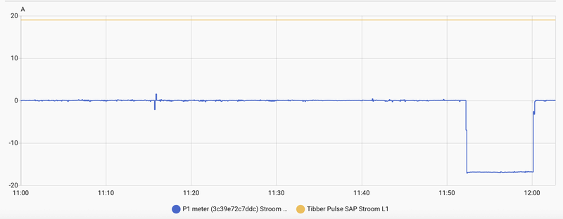

bedoelde je dit @Wolly ?
19A aan de SAP erin, 17A aan de PAP eruit :D

Dit is apart wel
96% SOC
Het aandeel Deye gekoppelde PV gaat rechtstreeks het net op.
AC gekoppeld PV gaat de accu in na aftrek huisbverbruik.
Afbeeldingslocatie: https://tweakers.net/i/Ogqv_yvcGsEcHo3QS342KAM7MSE=/800x/filters:strip_exif()/f/image/CFeO4B4Kuyr1QR5gptX1JlQg.png?f=fotoalbum_large
Afbeeldingslocatie: https://tweakers.net/i/_dHuEt-gpY6dFzp-Pe0CXIEAHig=/800x/filters:strip_exif()/f/image/A7uZl5v2Po9g8Tq4Hxad7DDo.png?f=fotoalbum_large
[ Voor 62% gewijzigd door paQ op 27-02-2026 12:41 ]
  • deejeebv
  • Laatst online: 21:51
paQ schreef op vrijdag 27 februari 2026 @ 12:36:
Dit is apart wel
96% SOC
Denk dat dat toevallig is. Bij een SOC van 97% is het vermogen waarmee geladen kan worden beperkt. Wat hij niet meer kan laden gaat het net op. Ik heb de PV niet aan de Deye gekoppeld en zie bij een hoge SOC ook een deel het net opgaan.

  • paQ
deejeebv schreef op vrijdag 27 februari 2026 @ 13:01:
Nee was geen toeval.
Ik heb het een poosje gemonitord. Het was precies het aandeel DC gekoppelde PV dat de deur uit ging.
AC bleef gewoon de accu in gaan volledig.
Duidelijke afschakeling om 12:27
Afbeeldingslocatie: https://tweakers.net/i/A_LLiBB64ENPDNNgAeIiN1nTh9M=/800x/filters:strip_exif()/f/image/0XjZzvVB68WBf1EaQ6uPdH5W.png?f=fotoalbum_large
Maar geeft niks, ik ben intussen kostenneutraal, de auto is geladen, (op EPEX tarieven gemiddeld 16 cent all in) en vanaf nu kan er verkocht worden *O*
[ Voor 32% gewijzigd door paQ op 27-02-2026 13:27 ]

Afbeeldingslocatie: https://tweakers.net/i/ztAtejysmg5I1gxh6b1mjoXJWLU=/800x/filters:strip_exif()/f/image/JGz0CIrgAe89QUNtNIvcQMrZ.png?f=fotoalbum_large`
Wellicht een beginnersvraag, tussendoor. Import net/ export net (grijs en zwart in legenda) zou ook afgebeeld moeten worden?

Overgiens inmiddels antwoord van Don dat als je de accus diagonaal omhangt, de garantie gewoon blijft gelden. Hij vond het geen probleem.
Ik merkte toch wel grote verschillen in de amperages van de 5 modules, dus ik ga het nu maar ff doen dat omhangen.
Software dude dus alles >12V vind ik eng. If I don't return, avenge my death..
  • paQ
bumble_bee schreef op vrijdag 27 februari 2026 @ 14:37:
Vergeten te posten, maar ik had hetzelfde antwoord van OHRA gekregen destijds, de grootte van de accu maakte niet uit, de verzekering dekte die gewoon.
ghegehge
Wacht desnoods op een kalmer moment. Schakel dan DC af, alle BMS-en uit.
Het is een klusje van een paar minuten.
Bij grotere stacks zou ik trouwens eerder kijken naar de middenoplossing volgens de Victron site. Wel meer werk, maar wel een stuk beter nog dan diagonaal bij een stack van 4 of 5.
Afbeeldingslocatie: https://tweakers.net/i/uckVjhH5sIAJ3WrssT7Xbrw3bPo=/800x/filters:strip_exif()/f/image/2V2d5jXFZOfgf3ppFtLaNY8z.png?f=fotoalbum_large

  • Wolly
Toch wel een raar systeem.
Inkopen tussen de 0-4 ct(definitieve prijs over 48u bekend), verkopen op 6ct.
Afbeeldingslocatie: https://i.postimg.cc/DZFttJjR/screenshot-513.png
Als ik daar al 2ct voor inkoop en 2ct voor verkoop voor moet betalen zit ik, met veel geluk, op 2 ct winst (per kWh). Terwijl ik ook pieken zie naar 13ct of hoger en dan doet het systeem vaak niets.

Dit is ook mooi idd, enige nadeel is dan echter dat je dan meerdere kabels op 1 aansluitpunt van een accu moet zetten...

paQ schreef op vrijdag 27 februari 2026 @ 14:41:
ghegehge
Ik heb hem nu aangesloten zoals in het onderste voorbeeld. Mijn laadstromen zijn, van boven naar onder:
23A
16A
16A
20A
85A totaal volgens de Deye.
Dus idd niet perfect. Ik weet niet wat de laadstromen eerst waren.
  • Wolly
zunrob schreef op vrijdag 27 februari 2026 @ 15:59:
En het wordt een kabelbende?
Dan vind ik een busbar weer mooier, alle kabels netjes naar één punt en vandaar met één kabel naar de DC switch.
Al zie ik wel dat overal waar men over busbars praat dat ze elke module apart afzekeren.
Afbeeldingslocatie: https://europe1.discourse-cdn.com/victron/optimized/2X/c/c37bfe1e07d58f083726823ac7b6035dde3c91f8_2_666x500.jpeg Dit schijnt te zijn om in het geval van één kapotte module te voorkomen dat de overige modules hun energie gaan lozen in de kapotte module (met brand tot gevolg). Hoe wordt zoiets in onze setup eigenlijk geregeld?
  • zunrob
Wolly schreef op vrijdag 27 februari 2026 @ 16:16:
[Afbeelding] Dit schijnt te zijn om in het geval van één kapotte module te voorkomen dat de overige modules hun energie gaan lozen in de kapotte module (met brand tot gevolg). Hoe wordt zoiets in onze setup eigenlijk geregeld?
Ja, een busbar is dan mooier en nog beter. Alle kabels krijgen, bij gelijke kabellengte, theoretisch exact evenveel laadstroom.
Grote nadeel is dat je met 2 DC kabels naar batterij stack flexibel bent qua beweging, bij een busbar heb je die luxe niet meer. Bovendien moet je die busbar (twee stuks zelfs) ergens kwijt. Op de achterkant van de accu is geen optie dus die moet dan links en/of rechts van je stack komen. Dan kun je dus nauwelijks meer bewegen met de toren en aansluiten is ook niet zo makkelijk.
Dan is plaatje 1 van PaQ dus beter, maar twee oogjes op een terminal vind ik persoonlijk niet fijn.

  • paQ
bumble_bee schreef op vrijdag 27 februari 2026 @ 16:34:
Heb het nu toch maar omgehangen (overleefd!) de batterijen aanduwen was nog het moeilijkste, loodzwaar die stack. Voor de rest klusje van niks.
Heb de negatieve (zwarte) kabel naar onder verplaatst, kwam beter uit, maakt niks uit denk ik.
Toevallig vlak voor en na een ontlaad actie van ~11kW, dus ik kon gelijk het resultaat zien, van boven naar beneden voor en na de amperages:
-84 -50 -38 -32 -28
-64 -43 -42 -41 -42
Veel gelijkmatiger dus maar de bovenste module (rode kabel naar Deye) is nog wel een uitschieter, vraag me af waarom. Dit is ook de module met de data kabel naar de Deye. De SoCs schelen maximaal 15% en niet in volgorde van de amperages ook. De temperatuur loopt wel op met een graadje per module van onder naar boven maar dat kan nog een overblijfsel van de ongelijke verdeling van daarvoor zijn.
Net ook, niet tijdens een activatie, een heel kort moment gehad dat de onderste batterijen aan het leveren waren met -4A en alleen de bovenste met 1A laadde. Bijzonder dit.
Naja het is hoe dan ook beter, nu vrij stabiel alle batterijen rond de -2A. Die midden oplossing ben ik veel te lui voor en dat is ook allemaal extra componenten enz ;)
Het zal zich toch een keer moeten settelen allemaal na een keer leeg en weer vol maken.
Heb me er over ingelezen de afgelopen weken. Die SOC is voor het leeuwendeel een telling van wat er in en uit gaat. Als het start punt niet klopt, en je komt bij "SOC 100" aan terwijl de accu gewoon nog energie opneemt, dan wordt de FCC gewoon opgehoogd omdat je niet over de 100% kunt.
Maar vanaf dan klopt natuurlijk niets meer van de 'boekhouding' en zal hij ook weer moeten leren wat dan leeg is, opnieuw tellen naar boven, en als de stroom er echt niet meer in kan, dat dat dan 'vol' is.
Ik verwacht dat daarna de SOC's ook pas weer (lineair) meer gelijk gaan lopen.
Ik schrik best wel van dat initiële verschil. Het is gewoon factor 3!
  • blue eyes
Blijf het grappig vinden, hoe de grafieken van HomeWizard nu anders gelezen moeten worden.
Paars blijft de import van het net, groen is nu de export uit de accu.
Pretty spiky :D
Veel import en veel export (wat is veel, maar 10 kWh vandaag, is hoogste tot nu toe).
Ik heb nog 48 kWh om te exporteren, kom maar op ;)
Afbeeldingslocatie: https://tweakers.net/i/wvJdD25DMNtccLL8G_EmTddrxc4=/800x/filters:strip_exif()/f/image/23AFn2EJilyLIGhav483PT5f.png?f=fotoalbum_large

  • jeeedeee
  • Laatst online: 00:39
Wolly schreef op vrijdag 27 februari 2026 @ 15:57:
@Wolly , ik heb in home assistant de P1 meter en de prijzen bij elkaar gezet. Ik zie vrij consequent een buy onder de 0 EUR/MWh en de sell is altijd > 100 EUR/MWh. Oftewel 10 cent spread, 6 cent wat je overhoud... Reken nog even 15% laad/ontlaad verliezen dan zijn het in elk geval de mensen van BE energie spekkoper zijn, en wij zullen er niet al te veel op verliezen...
Denk wel dat BE ook liever had gehad dat aFFR al live was omdat daar meer mee te verdienen is....

  • Wolly
jeeedeee schreef op vrijdag 27 februari 2026 @ 17:30:
Even belangrijk om te vermelden dat het maar indicatieve prijzen zijn, de echte verrekenprijs is immers pas morgen (of overmorgen) bekend.
Maar op onbalansmarkt zie ik toch echt 6 ct om 14:53. Ik heb het eerder al gezien met @paQ , blijkbaar zijn er verschillende websites met verschillende onbalansprijzen (of deze worden naderhand gecorrigeerd).
Afbeeldingslocatie: https://i.postimg.cc/3JSK5Tvp/screenshot-514.png
@Wolly inderdaad even afwachten wat de afrekenprijzen doen natuurlijk. Maar bij onbalansmarkt zie je alleen maar een gemiddelde prijs en niet de afzonderlijke buy en sell prijs die tenergy wel heeft. En dan kom ik op een verschil van 10 cent, dat lijkt mij een redelijke spread.

  • paQ
Wolly schreef op vrijdag 27 februari 2026 @ 17:37:
Het is het dichtste bij een indicatie dat ik voor mezelf kan komen. Je moet ergens vanuit gaan. Give or take.
Als overmorgen het portaal aangeeft dat ik 1.55 goedkoper uit was dan dynamisch, dan zit ik ongeveer goed.
Afbeeldingslocatie: https://tweakers.net/i/CX54-O8lhzlROA6dlYrMe38BnMM=/800x/filters:strip_icc():strip_exif()/f/image/8AZjjwg671ZNWrXNK77eQFRD.jpg?f=fotoalbum_large

  • thijspillen
  • Laatst online: 22:58
Afbeeldingslocatie: https://tweakers.net/i/tYNhyNEmoW8b_Ku8GHVGDT9fWdM=/800x/filters:strip_icc():strip_exif()/f/image/pQDkXOVRILMYhtUtR0aLm9AF.jpg?f=fotoalbum_large
Afbeeldingslocatie: https://tweakers.net/i/Lp4RfunlkxWJdAURTKAb0KgARoI=/800x/filters:strip_icc():strip_exif()/f/image/LaNhx9tN94hGXGUadlE0HKUt.jpg?f=fotoalbum_large
Kan iemand wellicht duiden waarom de accu vandaag relatief weinig opwerk heeft opgeslagen?
Bij voorbaat hartelijk dank!

  • Laatst online: 08-10 15:06
thijspillen schreef op vrijdag 27 februari 2026 @ 20:11:
Ik weet het niet zeker, maar morgen staat de EPEX tussen 10:00 en 15:00 op of rond de 0 cent. Kan zijn dat Balans gaat kijken of testdraaien hoe ze gaan inspelen op de onbalanstarieven dan. Die zouden op bepaalde momenten ook zomaar (behoorlijk) negatief kunnen gaan worden. Bij mij is mijn 13,5 kWh zonopwek allemaal precies weer teruggeleverd vandaag en het lijkt dat bij meer mensen er relatief veel teruglevering is geweest.
Gasloze vrijstaande woning (A++++), Ecoforest EcoGeo Basic WP, Bodembron, BV 300 L, Duco Energy Premium WTW (2 zones, CO2 gestuurd), 13000 Wp zonnepanelen (4860 Wp ONO, 8140 Wp WZW), Nissan Leaf 2.0, Zappi V2.1, Balans energie 48,2 kWh thuisaccu

  • Wolly
Sportmind schreef op vrijdag 27 februari 2026 @ 21:02:
Ik kom de verwachting maar even temperen :+ Balans gaat niets optimaliseren momenteel.
We steken geen tijd en capaciteit in tijdelijke optimalisaties die straks compleet irrelevant zijn zodra aFRR live staat. Het zou onlogisch zijn om nu alles te finetunen voor een tussenfase die over enkele weken fundamenteel verandert.

Sportmind schreef op zaterdag 28 februari 2026 @ 08:41:
Ik zie in het staatje bij besparing tov dyn/vast alleen maar € -1,309 / € 0,000 staan. Ik snap sowieso niet wat dat betekent. Ben ik dan € 1,309 goedkoper uit dan dynamisch die dag?
Nee dan ben je duurder uit en had je beter dynamisch kunnen hebben.
  • Get!em
Get!em
Oh die ja!
Sportmind schreef op zaterdag 28 februari 2026 @ 08:23:
Klopt, maar ze zullen toch echt wat "moeten" met die bult zonnestroom die er aan komt, in hun eigen belang. Ze hebben in de zomer niets aan 250 volle accu's elke dag dus zal er wel een soort modus operandi voor moeten komen. Ik schreef het niet goed; bedoelde niet optimalisatie op basis van epex maar mijn idee was dat je een 0 cent epex kunt gebruiken om je accu flexibiliteit icm je zonnestroom overschot te kunnen testen met ook een juist SoC niveau. Je kan dan, zonder je klanten op veel kosten te jagen, kijken waar je bandbreedte en flexibiliteit ligt.
Balans wil straks met aFRR met de batterijpool denk ik 2 scenario's vermijden om flexibel te blijven: je wilt niet in een SoC dal belanden en daar dus lastig uitkomen omdat er meer opregeling nodig is. Ook wil je niet in een top belanden waarbij je je gepoolde SoC niet meer voldoende naar beneden krijgt en daarmee opname capaciteit mist. Wat ik begrepen heb; hoe kleiner de pool, hoe essentiëler de flexibiliteit is voor je verdienmodel.

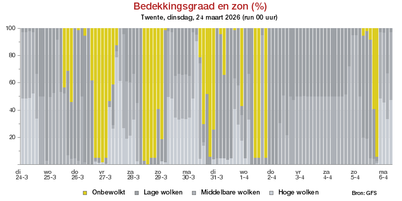

Oefenen met zonnestroom: komende twee weken gaat het hard: relatief koude panelen en veel zon.
Afbeeldingslocatie: https://windwatch.net/weer/items/pluimen/KNMI_expertpluim_Twente_bewolking.png
[ Voor 3% gewijzigd door Get!em op 28-02-2026 09:21 ]
  • Sportmind
  • Registratie: Juni 2019
Wolly schreef op zaterdag 28 februari 2026 @ 09:07:
Ah ok, die dag had ik 35 kWh opwek, waar het meeste dus de accu en de auto in is gegaan. Die heb ik niet teruggeleverd en dus "mis" ik die inkomsten en ben ik "duurder" uit? Dan begrijp ik het. Dan weet ik ook dat ik dat staatje kan loslaten omdat het niet zoveel zegt, behalve op die ene specifieke dag. Die opgeslagen energie ga ik later natuurlijk weer gebruiken (of hij wordt verkocht door balans).
  • Wolly
Sportmind schreef op zaterdag 28 februari 2026 @ 09:56:
Volgens mij is de besparing negatief omdat de energie die je hebt verkocht uit je batterij tegen een lager tarief is verkocht dan het dynamische tarief. Had je geen batterij gehad én een dynamisch contract dan had je dus meer voordeel.
De hele cijferbrei is in mijn ogen trouwens erg onduidelijk en incompleet, zelfs de totaalopsomming klopt op sommige plekken gewoon niet. Ben erg benieuwd hoe de jaarafrekening opgemaakt gaat worden en of dat nog te controleren is.
  • blue eyes
Hier ook even gekeken (overigens, accu rolt gemakkelijk / met weinig moeite opzij te zetten).
5 Stuks, vanaf de bovenste accu doorgelust naar beneden.
Lengte van de eerste kabel is dermate lang, deze kan ook prima op de middelste worden aangesloten.
De monteur moet hier nog een keer komen, deksel van de omvormer is beschadigd tijdens transport.
Kan hij dat mooi even doen. Baat het niet, schaadt het niet principe.
Temp. ook even gekeken nav PM vraag, hier ook maar even delen:
Weinig load - per module loopt het 1 graad naar beneden. De bovenste 21 graden, de onderste van de 5 is 16 graden.
Alpha Innotec WP aardwarmte / 19230 WP Sunpower MAX 3 (32 / SMA - 18 / Enphase) 80 kWh BE batterij / vrijstaand huis gasloos / EV 40k per jaar
  • paQ
Ja die temperaturen lijken wel echt een opstapeling te zijn (letterlijk) van onder naar boven. Naast elkaar zullen ze ongeveer hetzelfde zijn geweest gok ik zo.
  • Sportmind
Wolly schreef op zaterdag 28 februari 2026 @ 10:04:
Ja dat zou ook kunnen, ik heb echter maar 4 kWh uit de batterij verkocht dus ik denk dat het verschil die dag voornamelijk ligt in het 31 kWh niet verkopen.
  • Wolly
Sportmind schreef op zaterdag 28 februari 2026 @ 10:26:
Je bent wel eigenwijs :P
Afbeeldingslocatie: https://i.postimg.cc/QCgm1GFp/screenshot-515.png
In deze formule is er geen sprake van zonnestroom, het gaat puur om teruglevering uit de batterij.
