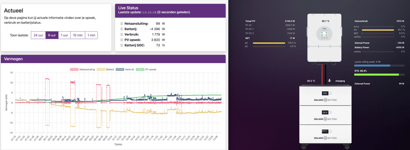

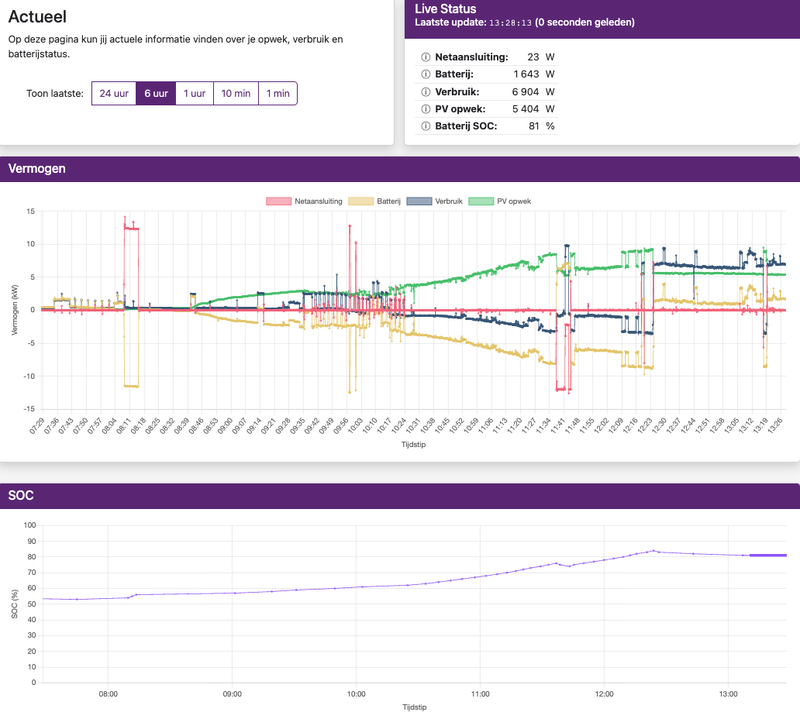

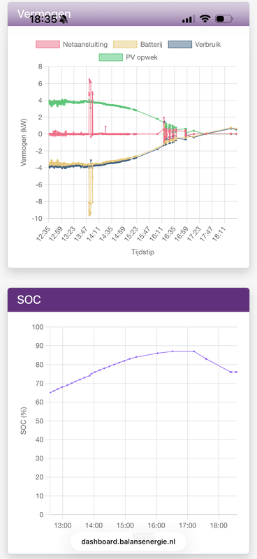

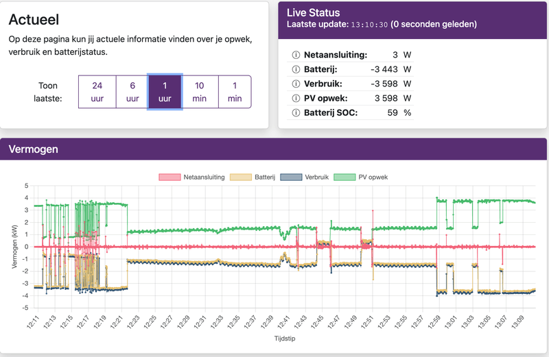

Iemand anders had het ook al geroepen, maar in de grafieken nu ook de groene lijn, PV zichtbaar.
Ik heb geen panelen direct op de Deye - dus nu bij iedereen de groene lijn zichtbaar? Is redelijk gemakkelijk uit te lezen lijkt mij, immers alle input anders dan van het GRID is de opwek vanuit de PV (of je hebt nog een accu staat :D )
Homewizard 3 Fase meters geven wel een hogere waarde aan, 6600 om 6100. Dat verschil zal dan wellicht het directe verbruik zijn ;)
[ Voor 16% gewijzigd door blue eyes op 25-02-2026 13:10 ]
Alpha Innotec WP aardwarmte / 19230 WP Sunpower MAX 3 (32 / SMA - 18 / Enphase) 80 kWh BE batterij / vrijstaand huis gasloos / EV 40k per jaar
  • blue eyes
  • Laatst online: 10-10 11:36

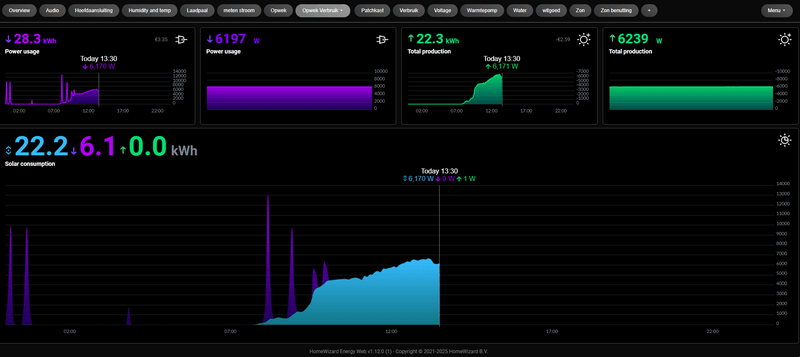

Ik zie nu in andere grafieken dat niet helemaal overeen komt. Aan de andere kant, met verschillende tools,waardes en momenten is het niet goed te vergelijken.
Op dit moment geeft HW aan dat ik 6600 opwek.
HA geeft aan dat van deze 6600 er 5800 naar de accu gaat, en dus 800 als direct verbruik.
BE portal geeft aan dat de opwek 6100 is, 5800 naar de accu.
  • paQ

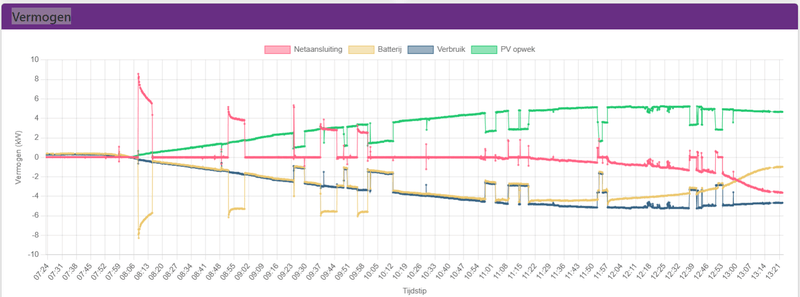

"PV opwek" laat momenteel alleen het deel DC PV1 en DC PV2 zien.
Als GEN / MI INV er ook bij moet, dan moet die ook worden opgenomen in die sensor.
"Verbruik" klopt overigens weer wel met PV aan GEN poort.
Maar dat is met een berekening aan LOAD niet zomaar decentraal af te vangen volgens mij. (Voor balans energie althans)
[ Voor 4% gewijzigd door paQ op 25-02-2026 13:07 ]

paQ schreef op woensdag 25 februari 2026 @ 13:06:
Ik heb Enphase (AC) op Load, en de PV Opwek heeft nu ook een groene lijn. Maar hij interpreteert het saldo van huisverbruik en opwek (dus eigenlijk de teruglevering) als PV opwek.Afbeeldingslocatie: https://tweakers.net/i/baJQXSWy6jO4GCs_n29wy2uzSiE=/800x/filters:strip_exif()/f/image/oL5Vhfpkyb8Ua7IapMiDXZlU.png?f=fotoalbum_large
Balans Energie 48,2kWh batterij | 7.395 Wp Enphase | Vaillant aroTHERM Plus 75
  • paQ
QuarkuS schreef op woensdag 25 februari 2026 @ 13:11:
Ik heb Enphase (AC) op Load, en de PV Opwek heeft nu ook een groene lijn. Maar hij interpreteert het saldo van huisverbruik en opwek (dus eigenlijk de teruglevering) als PV opwek.[Afbeelding]
Sja, het is aan load volgens mij logischerwijs ook helemaal niet te destilleren toch? :? (Dat kun je alleen zelf lokaal doen)
Mijn groene lijn en PV opwek is gewoon de som van de beide DC strings aan de Deye.
Afbeeldingslocatie: https://tweakers.net/i/xbkQw5z_FI9ZOhlKCN5JSAhHNnI=/800x/filters:strip_exif()/f/image/9DhWZLkCsogC7Z8eyHqNw08w.png?f=fotoalbum_large
De GEN / MI inv wordt niet daarin meegenomen (Rechts PV AC). Je ziet de Gele accu lijn ook duidelijk bijna 2 keer zover doorhangen als dat de groene lijn naar boven komt.
De sensor "verbruik" klopt dan dus nu wel. (met wat vertraging)
Mijn PV AC dekt het gehele verbruik af, maar is 1 fase. Dus alleen L2 wordt meteen doorgezet; L1 en L3 moeten evengoed via de DC. Dat is niet zo even los te trekken denk ik. Geheel herleiden welke stroom nou waar vandaan komt is denk ik niet te doen. En wat maakt het ook uit eigenlijk
[ Voor 16% gewijzigd door paQ op 25-02-2026 13:19 ]

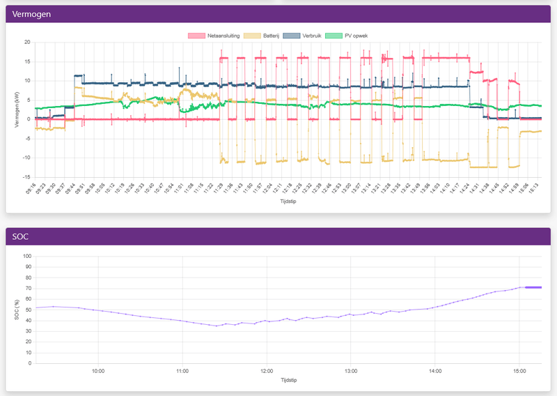

  • lzondervan
  • Laatst online: 09-10 14:15

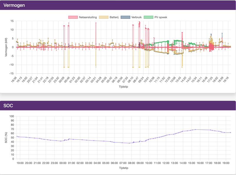

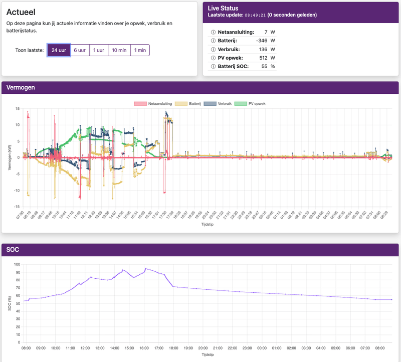

Was heel benieuwd wat er vandaag zou gebeuren met de mooie zonnige dag.
Opvallend dat er de keuze wordt gemaakt om ipv de accu vol te laden maar terug te leveren aan het net.
SOC accu is 67%
Zou wel is willen weten wat daar de gedachten achter is.
Afbeeldingslocatie: https://tweakers.net/i/lr6BaQRTIjEXAsKKerG0pjYqXzo=/800x/filters:strip_exif()/f/image/afeliBVKzMFrlS5HQ5GK2B2b.png?f=fotoalbum_large
[ Voor 0% gewijzigd door lzondervan op 25-02-2026 13:27 . Reden: tikfout ]
  • paQ
lzondervan schreef op woensdag 25 februari 2026 @ 13:26:
SOC accu is 67%
Daar gaat volgens mij iets niet goed hoor.
SOC accu is 67%
Zou wel is weten wat daar de gedachten achter is.
Vreemd, hier heb ik alleen een terugleveractivatie voor 10 cent gehad rond 11:40 en ziet alles er verder goed uit... Is je EMS wel online? Afbeeldingslocatie: https://tweakers.net/i/ZKWz6V1Z9onCDzyv5b6FTdcBGOE=/800x/filters:strip_exif()/f/image/eGnba1OfEIQU4kwlfLbMBKRI.png?f=fotoalbum_large

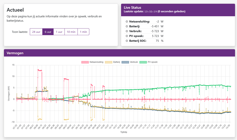

Voor de helderheid, miscchien lees of begrijp ik het verkeerd, maar ik heb GEEN panelen aan de Deye gekoppeld.
Toch zie ik de groene lijn van PV opwek.
Is dat even een foutje of gewoon nieuwe aanpassingen in de software?
Overigens, nu al 20 kWh opgewekt, accu van 50 naar 75% . Ik ga misschien voor het eerst de 100% raken? ;)
Afbeeldingslocatie: https://tweakers.net/i/sH5uXPDLhdySSDDwG0bPYlab_Lg=/800x/filters:strip_exif()/f/image/ggNQGSa2wiufUU9geif4bjs4.png?f=fotoalbum_large
Afbeeldingslocatie: https://tweakers.net/i/UNNbVWjSA-rVXVSNKdP_ygk0aGk=/800x/filters:strip_exif()/f/image/TMgZRbmK75MBS7LAkJKeeQK2.png?f=fotoalbum_large
[ Voor 76% gewijzigd door blue eyes op 25-02-2026 13:39 ]

  • QuarkuS
  • Registratie: December 1999
  • Laatst online: 02-10 13:04
blue eyes schreef op woensdag 25 februari 2026 @ 13:32:
Ik denk dat als je negatief verbruik hebt (geleverd door AC-gekoppelde PV), dat hij dat nu als PV-opwek interpreteert. En beter dan dat kan het niet worden, tenzij de EMS tzt een koppeling met Enphase gaat maken oid. Dat heb ik in HA wel, dus daar kan ik het wel uitsplitsen, maar Balans kan dat niet.
  • jeeedeee
  • Laatst online: 10:32
Nieuwe aanpassing van het systeem, bij mij is dit nu volgens mij wat binnenkomt via de grid aansluiting van de Deye + waarde van PV1/PV2 van de Deye. Hier geen off grid, wel panelen op zowel Deye als GRID.
  • paQ
SOC accu is 67%
Jouw activaties maken sowieso hele vage curves.
Geen foutmelding op je Deye?

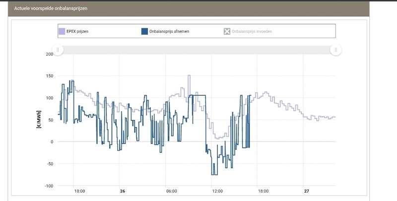

Wat zou nu beter zijn, inkopen tegen -35 cent of zelf opwekken :D :D
Wat is het omslagpunt, heeft iemand daar wel eens naar gekeken?
  • deejeebv
blue eyes schreef op woensdag 25 februari 2026 @ 14:11:
De onbalans prijs was net -3.5 cent, met de energiebelasing etc. erbij betaal je dan nog steeds.
  • blue eyes
-11,7 is dacht ik kosten neutraal.
Maar via PV is "gratis" - afschrijving is al gedaan. Als je ruimte over hebt, bijkopen ;)

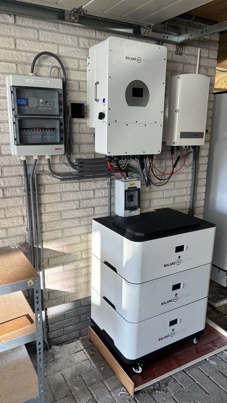

  • lzondervan
paQ schreef op woensdag 25 februari 2026 @ 13:49:
Nee niks geen foutmelding op de Deye.
Qua accu's is SOC per accu heel verschillend wat wellicht de reden is.
Bovenste accu SOC 98,5%
middelste accu SOC 56%
Onderste accu soc 51%

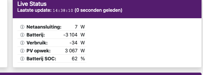

  • ecn1985
  • Laatst online: 09-10 19:47
Afbeeldingslocatie: https://tweakers.net/i/yg6LWmhHnGHJ-xF9wSbIHEzJTOM=/fit-in/4000x4000/filters:no_upscale():strip_exif()/f/image/FV7GsPONzN7sI8Mn8VAHkDGm.png?f=user_large
Het -verbruik. komt neem ik aan door het opwek van de string panelen die niet aan de Deye zit en dit eerst wordt verbruikt?

lzondervan schreef op woensdag 25 februari 2026 @ 14:38:
Ja dat loopt echt heel erg uiteen zeg :X
Welke FCC heb je per accu?
(MENU > MENU > ENTER > 4x DOWN > ENTER)
Hij staat iig terug te leveren omdat hij geen laadstroom meer kwijt kan in je stack.
Ik verwacht dat je laadstroom nu iets van ca 11A is, en de rest zo terug het net op gaat?
[ Voor 17% gewijzigd door paQ op 25-02-2026 14:46 ]

paQ schreef op woensdag 25 februari 2026 @ 14:39:
FCC per accu is 314. Bij elke accu gelijk.
DEYE geeft aan 0 watt op de micro inverter
Afbeeldingslocatie: https://tweakers.net/i/cPHNENRBlTjby5jfqtDgR9IrnIc=/x800/filters:strip_icc():strip_exif()/f/image/49zREVNAsyYJ5lkL2WGakQ7O.jpg?f=fotoalbum_large
Afbeeldingslocatie: https://tweakers.net/i/PErkuInHG9MzISvQVZLVnwh34UQ=/x800/filters:strip_icc():strip_exif()/f/image/52IQ0YVrtqlaOq5bcenQwTAy.jpg?f=fotoalbum_large
  • paQ
lzondervan schreef op woensdag 25 februari 2026 @ 15:05:
Dan gaat er toch iets niet goed :?
Je laadt nog wel met 0.8 kW bij ca 57 V gok ik zo?
idd ca 14A laadstroom.
Je systeem denkt dat het vol is, en daarom gebeurt dit. Maar dergelijk SOC drift is niet OK.

  • lzondervan
paQ schreef op woensdag 25 februari 2026 @ 15:13:
Heb balansenergie gemaild.
Per telefoon kreeg ik ze niet te pakken. Of is er een storingsnummer om te bellen?
  • paQ
lzondervan schreef op woensdag 25 februari 2026 @ 15:23:
Straks nog eens proberen anders.
Geen idee verder van je verbruik of je historie van je systeem.
Heb je Solarman data uit HA toevallig/
Dan kun je de laadcurves bekijken tov de SOC.
  • blue eyes
Ik zal vanavond ook nog even weer de SOC per accu hier posten, die van mij wijken (iig toen ik de vorige keer keek) ook erg af van elkaar.

Als beloofd, maar ja, bijna vol - zegt wat minder nu :D
86,18% / 314A
86,50% / 314A
87,54% / 314A
88,23% / 314A
87,90% / 314A
Op dit moment activaties, naar het net toe. Ik zit nu op 86% oid.
Even voor de ervaringsmensen hier. Prijs is nu 110 euro, dus 11 cent. Dit is inclusief, exclusief? En dan nog de 2 cent voor BE?
Daarmee kost het geld?
[ Voor 48% gewijzigd door blue eyes op 25-02-2026 17:43 ]

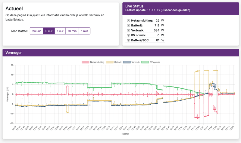

  • blue eyes
Leuk om te zien. De groene lijn daalt, logischerwijs, als er in het huis apparaten worden ingeschakeld. Bijv. de WP die 3000 watt vraagt, of witgoed afdeling.
Duidelijk te zien in de groene lijn.
Onbalans prijs van 110 - 135 euro, van 17:15 tot 18:04 uur. Ook goed te zien, op dat moment gestopt met leveren.
Afbeeldingslocatie: https://tweakers.net/i/_saPTFq9omCK83nJxQcxdekivBg=/800x/filters:strip_exif()/f/image/FBUspoRnGyMf6mNwAEZzQHqE.png?f=fotoalbum_large

Hier zijn de batterijen van BalansEnergie maandag geïnstalleerd. Vandaag flink opgeladen op de zonnepanelen (van 47% naar 86% piek). Zojuist is de SoC flink gedaald (10%) zonder dat er veel verbruik of verkoop aan het net tegenover staat. Moeten de batterijen eerst nog “kalibreren” de eerste dagen alvorens de SoC accuraat is?
Afbeeldingslocatie: https://tweakers.net/i/s8meUlLY1L6cnjnDs2MFduupUNA=/x800/filters:strip_exif()/f/image/XqEvzxoCMfWhK3hKuhVsGHUd.png?f=fotoalbum_large
Update:
Het dashboard van BalansEnergie was niet compleet, nu staan er drie verkopen in.

  • jeeedeee
Eens met @boekhour, ben ook wel benieuwd hoe BE uiteindelijk met de garantie omgaat als je dit soort zaken zelf veranderd zonder toestemming. Ik zal zelf dan ook niet zo snel dit soort wijzigingen doen.
Hier trouwens een mooi resultaat van de afgelopen 24 uur, en bijna richting nul op de meter. Maar 1 kWh verbruikt vanuit het net... Valt me op dat er met kale koopprijzen van net onder de cent, ook onder de 60% bij mij niet meer wordt ingekocht... Dat was voorheen anders, vind het wel jammer dat we niet echt op de hoogte worden gehouden van dit soort tweaks... als ik dit had geweten, had ik bv. niet gisteravond mijn auto bijgeschakeld toen BE voor 10 cent ging terugleveren :)
Afbeeldingslocatie: https://tweakers.net/i/cOIpu9x-F-yb8kYKfeGY4aMAMdE=/800x/filters:strip_exif()/f/image/Lm5nbDhlxddAkboU941C0Hl7.png?f=fotoalbum_large
  • paQ
Het viel me ook al op ja.
We hebben “plots” verkocht met 16 cent maar niet meer ingekocht rond de 0 :?

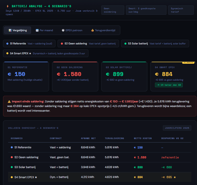

Ik probeer te achterhalen of het systeem voor mij geschikt is. Ik twijfel tussen BE of een eigen Victron systeem.
Bij het Victron systeem zijn er natuurlijk geen AFRR inkomsten.
Mijn situatie:
  • 170m2,Jaren 30 huis naar energielabel A+ gebracht
  • Van het gas af, 12kw warmtepop (te groot, maar dat is een ander verhaal)
  • 1 fase EV (kia niro
  • Zonnepanelen, ca 6kw piek op 3 fase omvormer (growat mod6000)
  • Home assistant logging en aansturing waar nodig/handig
In de zomer verbruiken we vrijwel geen energie en in de winter gaat het hard, heel hard. Continue 2-3+ kw voor de WP in de wintermaanden is geen uitzondering.
Ik heb een vermoeden dat, per etmaal, op goedkope uren inkopen en dan verbruiken niet perse voordeliger is dan een vast/variabelcontract af te sluiten en dat te gebruiken. Bij optie 2 wordt dan de accu enkel met zonnestroom geladen.
Om wat meer inzicht te krijgen heb ik mijn verbruiks-, opwek- en terugleverdata op uurresolutie van 2025 in AI gevoerd om een vergelijking te maken. Met de volgende voorwaarden.
-Behandel 2025 alsof het 2027 is. Gebruik EPEX uurprijzen van 2025. Geen saldering meer, dus EB meenemen.
-bepaal de 3 goedkoopste uren per etmaal om te laden. Als accugrootte niet toereikend is zoek je meer uren om te laden in het etmaal.
Eerst liet ik ook AFRR inkomsten meenemen. Dat scheelde een paar honder euro op jaarbasis. Ik weet totaal niet wat dit echt gaat brengen, naast de vaste vergoeding, dus heb ik het buiten beschouwing gelaten.
In een eerdere versie heb ik ook de omvormer verliezen meegenomen. Dat was ca 700kwh op jaarbasis. De efficiëntie van de omvormer is teruggerekend volgens een bepaald model met behulp van de datasheet (deellast is hierbij opgenomen)
Ik heb bovenstaande prompt , meerdere keren met wat nuances en alternatieve begin prompts gedaan op Claude.ai (sonnet 4.6) de resultaten verschillen wel wat, maar de conclusie is dat een vast tarief nipt voordeliger is dan Smart via EPEX prijzen.
De ai heeft een leuk dashboard gemaakt, zie screenshot.
Afbeeldingslocatie: https://tweakers.net/i/aezd8_yFmX03_J6KOlOYT0KDYao=/800x/filters:strip_exif()/f/image/WOsdci7giEMrkfct3UtNlkzC.png?f=fotoalbum_large
De aanschafkosten zullen ongeveer gelijk zijn, ca 8.000 Voor BE+noodstroom of 3F victron met NKON batterijen.
Nu is het financiële plaatje niet volledig leidend voor mij, zeker gezien de verschillen niet zo groot zijn en ik er ook niet op vertrouw dat de analyse volledig goed gedaan is.

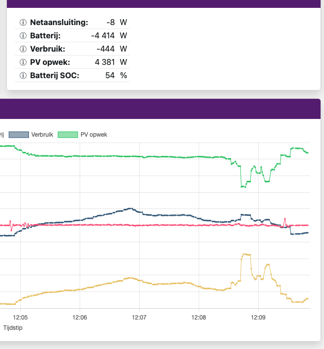

Vraag, ik heb een - verbruik op het moment: -444 dit komt neem ik aan door een string panelen (6 stuks) die niet op de Deye zijn aangesloten. De PV opwek van de panelen op de Deye is 4381. Het deel dat de battery ingaat is -4414, waar blijft het verschil +- 411w?
Waarom gaat het -verbruik niet ook de battery in?
Afbeeldingslocatie: https://tweakers.net/i/w6hMxsG9cCJmIGxDddb8Js7dNSw=/fit-in/4000x4000/filters:no_upscale():strip_exif()/f/image/87M9onyBuNxRSQcwIWRv1k3L.png?f=user_large
Pana WH-MDC09J3E5 | 32 x 400wp Risen Solar | Byd Atto 3 | Balans energie 48,2kWh batterij
  • zunrob
ecn1985 schreef op donderdag 26 februari 2026 @ 12:15:
Ik denk dat dit puur weergave is aan de kant van BE. Probeer het zo te zien:
1) Je PV aangesloten op de Deye. Dit kan heel direct gemeten worden door de Deye en dus weergegeven. Dit geeft BE aan bij opwek.
2) Je LOAD kant, waar al je verbruikers plus nog een opwekker hangen. Als je panelen die hier hangen meer opwekken dan je verbruikt is de LOAD dus negatief. Dit negatieve verschil wordt volgens mij door BE ook weergegeven als opwek, terwijl het feitelijk dus de hoeveelheid PV is aan de load kan die niet verbruikt wordt. Oftewel bij elkaar opgeteld is opwek ongeveer gelijk aan wat de batterij in gaat. Het kleine verschil komt mss voort uit omzettingen of kleine meet onnauwkeurigheden.
Als je de data zelf in HA inleest met Solarman kun je het beter bijhouden.
[ Voor 9% gewijzigd door zunrob op 26-02-2026 12:23 ]

  • ecn1985
zunrob schreef op donderdag 26 februari 2026 @ 12:21:
Oké dank voor de uitleg. Ziet er wat vreemd uit... HA is zeker wenselijk staat op het vizier maar eerst nog een aantal andere zaken die ik rondom huis wil oppakken..
  • zunrob
ecn1985 schreef op donderdag 26 februari 2026 @ 12:24:
Klopt. In HA kun je alles veel gedetailleerder zien, en dan is het dus ook veel inzichtelijker.

  • epicfailguy23
  • Laatst online: 10-10 19:51
Ik had vandaag de auto eraan liggen (die was redelijk leeg moet ik zeggen). vandaag zijn ondanks de zon ect toch redelijk voor activaties tussendoor geweest. (is er een eenvoudige website voor om prijzen te zien? in HA laad ik de API wel in, is toch wat lastiger om te zien als ik weg ben :7 )
Afbeeldingslocatie: https://tweakers.net/i/32qr6dkGYJyFOvyo2eQ-JTq0yK4=/800x/filters:strip_exif()/f/image/ikHfcnefYNXgVOBVrSaJtpls.png?f=fotoalbum_large
12,4kWp zon: Z.O. 6300WP Z.W. 6160WP |Balans energie 48,2kWh batterij |

  • E-Transitie
  • Registratie: November 2025
E-Transitie
Pijnacker
Voor het eerst worden de laatste restjes in de batterij gepropt. Begint de rest van de PV af te voeren op het net.
Afbeeldingslocatie: https://tweakers.net/i/TfB7rzjmYaaRAFc80bxFUjKEfZg=/x800/filters:strip_icc():strip_exif()/f/image/307qBJD0UoR1Cs5SOeiffnsJ.jpg?f=fotoalbum_large
15600 Wp Canadian Solar aangesloten op Deye 12 kW omvormer. 48,2 kWh LFP batterij van Balans Energie.
  • Get!em
Get!em
Oh die ja!

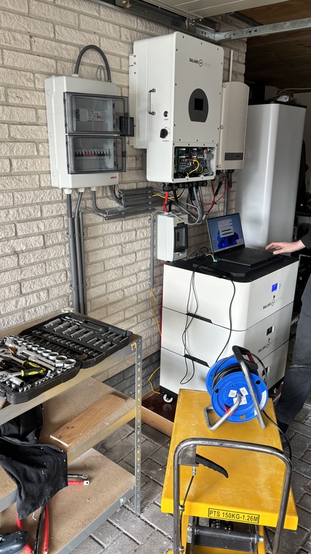

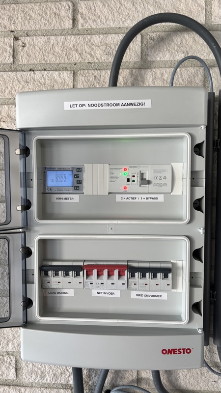

Zo, batterij staat hier ook. En de Deye is aan het zoemen. Direct opvallend, het is toch wel harder dan verwacht. Hopelijk in de garage ver genoeg van de plekken waar ik het ga horen. Het komt in iedergeval wel door de roldeur heen en is dus hoorbaar onder de carport thv de voordeur. Dus straks ook in de wc als daarvan het raampje open staat.
Geleverd met 60% SoC, nu op weg naar 70% binnen een uur.
Met offgrid. En een extra eastron op de load, zodat ik de EV charger normaal kan zonneladen op zijn eigen software.
De PoE switch is in mijn meterkast beland. Er is een hager kast geplaatst in de meterkast tbv de hoofdaansluiting naar de groepenkast naast de omvormer. En er is een hagerkast geplaatst in de meterkast tbv de HomeWizard/Eastron meter voor de Load-Woning..
Naast de omvormer hangt dus een extra kast van Onesto met alle automaten die daarvoor nodig zijn, incl de relais om de omvormer te bypassen. Werd wel gewaarschuwd dat het handiger is om de groepen in de meterkast eerst uit te zetten en dan pas de bypass om te zetten.
Afbeeldingslocatie: https://tweakers.net/i/jaaFNGqyKkfi2JhcgkGcrb7uVj0=/x800/filters:strip_icc():strip_exif()/f/image/TARCTJluzo4TxC4YN0DawEZ6.jpg?f=fotoalbum_large
Afbeeldingslocatie: https://tweakers.net/i/P4L-shrAlY8JMWwYgggSpsCnbz4=/x800/filters:strip_icc():strip_exif()/f/image/0bubbDwcBpSoll748Qw9bCEh.jpg?f=fotoalbum_large
Afbeeldingslocatie: https://tweakers.net/i/tFeRfSUYktmXMPIsmcVCRl6Y-kY=/x800/filters:strip_icc():strip_exif()/f/image/dcnqnUI5sKWMr2HW2tYzraVL.jpg?f=fotoalbum_large
Afbeeldingslocatie: https://tweakers.net/i/2ZmUHWOJCtfTBjXlVXslyVFKfeg=/x800/filters:strip_icc():strip_exif()/f/image/60JnGI7l7SUFKRkAhP2le3ww.jpg?f=fotoalbum_large

  • dof
  • Laatst online: 10-10 20:40
dof
Get!em schreef op donderdag 26 februari 2026 @ 16:57:
Mooi. Nog over diagonaal aansluiten gehad?
Ik zie dat ze nu een nieuw type switch gebruiken voor de bypass.
  • Get!em
Get!em
Oh die ja!
dof schreef op donderdag 26 februari 2026 @ 17:07:
Ja, zie vorige post qua diagonaal aansluiten. Korte antwoord = NEE.
En switch viel me ook al op ja. Incl Balans logo.

  • Sportmind
  • Registratie: Juni 2019
  • Laatst online: 10-10 20:34
Vandaag heb ik geen activaties gehad, wat goed uitkwam met 27 kWh opwek van de zonnepanelen. De afneemprijs was wel goed negatief dus blijkbaar wordt er toch meer rekening gehouden met zonne opwek?
Afbeeldingslocatie: https://tweakers.net/i/JWurjv9eqI6ozNUeLABeseR_RlQ=/800x/filters:strip_icc():strip_exif()/f/image/O0dpD0gtZTZvKAAW6AG1r2H1.jpg?f=fotoalbum_large
Begon om 0:00 met 68% SoC.
Gasloze vrijstaande woning (A++++), Ecoforest EcoGeo Basic WP, Bodembron, BV 300 L, Duco Energy Premium WTW (2 zones, CO2 gestuurd), 13000 Wp zonnepanelen (4860 Wp ONO, 8140 Wp WZW), Nissan Leaf 2.0, Zappi V2.1, Balans energie 48,2 kWh thuisaccu
  • jeeedeee
Hier ook de accu van 55% naar 100%, behoorlijk wat teruggeleverd tegen negatieve tarieven omdat ik de SolarEdge nog niet terug kan schroeven... Binnenkort maar eens daarmee aan de slag.... en in het vervolg dus de auto voller laden zodat de SoC lager kan als er veel zon is voorspeld...
Leuke oefening zo, maar release notes vanuit BE zouden wel fijn zijn ...

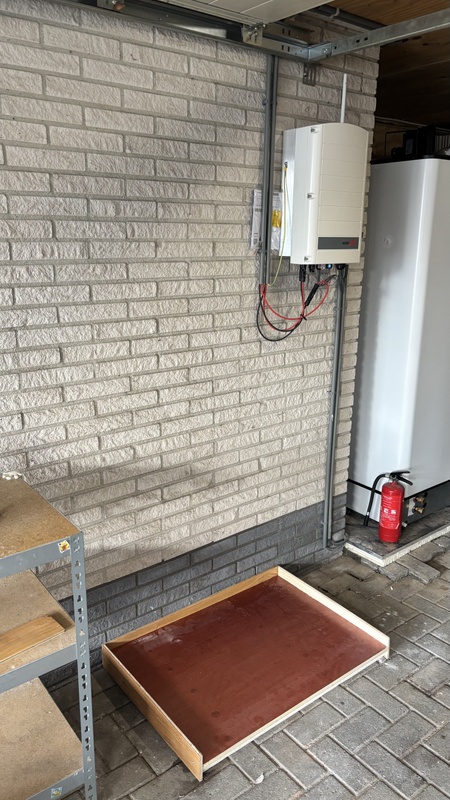

Vandaag heb ik zelf het off grid kastje opgehangen. Nu had ik een ABB mistral ip41 kast besteld maar dat blijkt niet handig. Bij het verwijderen van het front van de kast blijft er geen buitenwand op de montageplaat achter waar wartels in geplaatst kunnen worden. Goedkoop is weer eens duurkoop. Ik heb uitsparingen geboord in de omkasting tegen de achterwand aan zodat de kabels in de uitsparingen vallen. Als ik het had geweten had ik een andere kast gekocht. Doe er je voordeel mee als je dit ook zelf wil gaan doen. De accu moet nog geleverd worden, tzt hebben ze een makkelijke klus om de boel aan te sluiten.
7,2kwp PV, 48kwh Balans Energie, EV6, Vaillant VWS63/2 warmtepomp met grondlus, gasloos sinds 2008
  • Get!em
Get!em
Oh die ja!
Als je een punt wilt maken, moet je even uitleggen wat je verdere vraag is. Ben hier even aan t multitasken sinds vanmiddag, dus kan even de draad niet volgen.

  • Get!em
Get!em
Oh die ja!
Hmm, eerste bevinding al gevonden helaas. De door Balans aangelegde UTP kabel tussen switch en Solarman/Loggerstick doet t niet. Waarschijnlijk verkeerd aangeknepen. Mijn eigen kant en klare utp kabel via een andere route en switch doet t wel. Dus nu ook de Solarman integratie in HA en alle waardes. Wat kun je mega veel instellen (en dus ook stukmaken....). Hebben jullie de cloud connectie van solarman stick weer uitgezet?

  • paQ
Get!em schreef op donderdag 26 februari 2026 @ 20:04:
Mijn vraag staat gewoon ;)
Is hij echt niet lang genoeg?
M.a.w.: Wat let je om hem kruislings aan te sluiten als je het zou halen kwa lengte.
(Waar is die houten bodem voor trouwens?)

  • Get!em
Get!em
Oh die ja!
paQ schreef op donderdag 26 februari 2026 @ 20:16:
Oh, om t zelf te doen? Nee, laat ik even zitten. Hooguit later als de hele groep die kant op gaat op Balans het algeheel nog anders gaat doen.
  • Get!em
Get!em
Oh die ja!
Houten bodem is een XPS plaat met betonplex erop. Geeft me de mogelijkheid een omkasting te maken en is voorlopig een kleine drempel als provisorische aanrijdbeveiliging (fietsen en spullen). Bovendien heb ik zo geen optrekkend vocht uit de stenen. Stenen waren gisteren en vandaag nog vochtig door condensvorming door koude bodem en warme lucht.
Heb hetzelfde gedaan met de boilervat van de warmtepomp ernaast.
