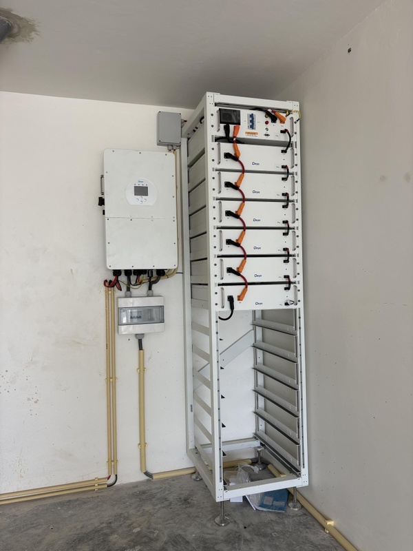

Mijn omvormer hangt boven de accutoren, die kabel is denk ik niet lang genoeg om helemaal naar beneden te gaan.
hmmm naja bij mij hangt de DC schakelaar thv de middelste accu, dus dat moet wel lukken.

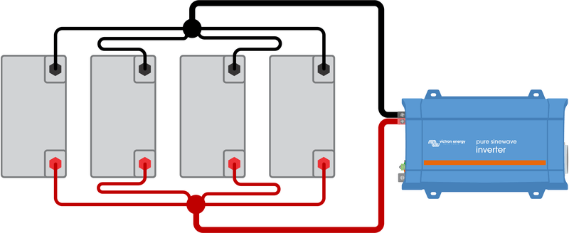

Gezien de discussie over kabellengtes, mijn ouders (die net als ik en mij broer, in Nederland ook meedoen met de Balans pilot). In hun tweede huis zijn ze nu ook aan de accu, maar dan niet bij Balans (die leveren daar niet helaas :P) en vooral omdat het grid daar niet echt stabiel is.
Daar ziet de installatie er als volgt uit (bekende omvormer iemand? :D)
Afbeeldingslocatie: https://tweakers.net/i/vdWoM2ApDS0qyYekZj-cvBFV3pE=/x800/filters:strip_icc():strip_exif()/f/image/uhRuTH9x6mqqREyGoDRPLeFr.jpg?f=fotoalbum_large
Volgens mij is dit hoe je het wilt hebben qua aansluiting van de accu's.
  • paQ
  • Laatst online: 13:36
Metalrick schreef op maandag 23 februari 2026 @ 19:40:
Die staan in serie.

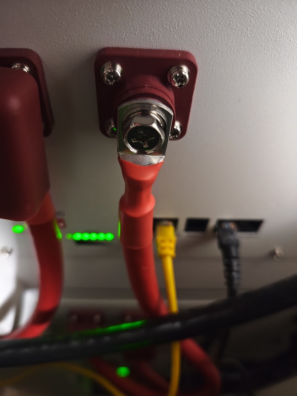

paQ schreef op maandag 23 februari 2026 @ 19:33:
Ja ik zit zelf ook heel erg hier over na te denken. Gewoon even de accustack uit (DC automaat uit) , alle batterij BMS-en uitschakelen, en de negatief van beneden naar boven verplaatsen, alles weer aan en daarna nog eens meten.

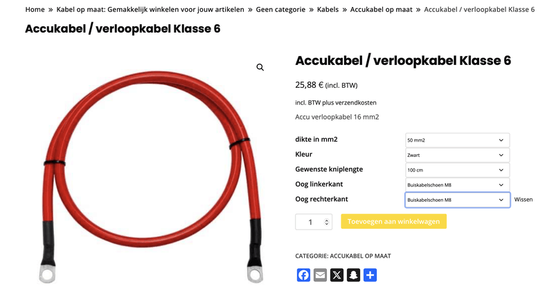

Zou het ook wel willen, maar kabel is daarvoor veel te kort. 'k Heb dan nieuwe kabels nodig inclusief aankrimping kabelogen (ga hiervoor geen hydraulische krimptang kopen :) )
Zitten de klemmen op de terminals geklikt? Of was dat schroefwerk? (Ik kan er niet heel makkelijk bij om even na te kijken)
Nee, kabelogen aan schroefdraad met ongetwijfeld een bepaald moment. Hoewel de installateur het wel snel deed. Ik kan me niet meer kan herinneren of hij een speciale moment sleutel had (zou kunnen van wel).
'k Heb even een fotootje voor je gemaakt. (low light conditions)
Afbeeldingslocatie: https://tweakers.net/i/d4tiiMhMQ6sgYhP_BmYPhMHJ4rs=/x800/filters:strip_icc():strip_exif()/f/image/Pfu8H59q0vZ3zjGTiXe0wV6K.jpg?f=fotoalbum_large
  • paQ
Thx @dof
Ik zit meer met het draaien van de stack, en dat ie niet van mijn vloertje flikkert :P
Misschien even met rateltje doen. Kan me (ook) geen momentsleutel herinneren eerlijk gezegd.
  • zunrob
dof schreef op maandag 23 februari 2026 @ 22:59:
Dank voor de foto. Aanpassing behelst idd het verplaatsen van 1 kabel, maar bij mij en vele andere zal die te kort zijn om de bovenste of onderste accu te halen.
Ik ga ervanuit dat Balans met een reactie danwel oplossing komt, ik ga er iig niet zelf aan zitten.

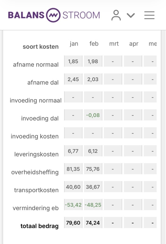

Waar zien jullie de gemaakte kosten in eigenlijk?
Als ik inlog op balansstroom dan zie ik maar vreemde grafieken en tabellen qua inhoud.
Zo is er van 23-01 tot 31-01 ongeveer hetzelfde aan vaste kosten en leveringkosten gerekend als over 01-02 tot vandaag.
En mijn hoge full electric stroomverbruik zou maar een paar euro zijn?

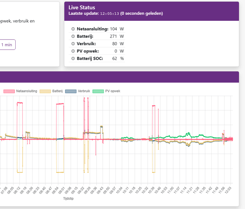

Bij mij is er ook wat nieuws in het dashboard. Ik heb plotseling een groen lijntje van PV opwerk. voorheen had ik altijd een negatief verbruik Ik denk niet dat m'n vrouw de panelen op de Deye heeft aangesloten :P Afbeeldingslocatie: https://tweakers.net/i/GGhtUXN7Q76oLX0LAkGixh3_POs=/800x/filters:strip_exif()/f/image/yv8Wt7q9cdxHIgWMRxLxSlAH.png?f=fotoalbum_large
Daikin 8kW FE⚡ 4,7kWp☀️ | 48kWh🔋 | Zoe 52kWh🚗
  • 0xygen500
Schuurman92 schreef op dinsdag 24 februari 2026 @ 12:06:
Bij mij is er ook wat nieuws in het dashboard. Ik heb plotseling een groen lijntje van PV opwerk. voorheen had ik altijd een negatief verbruik Ik denk niet dat m'n vrouw de panelen op de Deye heeft aangesloten :P [Afbeelding]
Heb ik ook ineens. Verbruik negatief is gelijk aan opbrengst PV positief. ?

Ik heb zojuist diagonaal aangesloten.
DC af. Accu’s uit.
Deye gaat piepen met F58.
Kabel van beneden naar boven, accu’s aan, DC aan. De Deye stopt na ca 2 min weer met piepen.
Ontlaadstroom 13.97, 12.79, 13.97
Verschil 0.01V
So far so good.
Zal de volgende activatie proberen te meten.
Als ik kijk naar jouw eerdere foto (handig, dank!) dan schat ik de kabels op zo'n 35cm lengte.
Thuis maar even nameten wat de diameter van de kabel is, ik denk 50mm2.
Maar als ik dan 1 rode en 1 zwarte erbij bestel, de 3 accu modules loskoppel van elkaar, dan heb je per accu 35cm kabel.
Volgens mij is dit voorgekrompen leverbaar, en vallen die kosten dan wel mee.
Deze ogen met een boutje/moertje aan de kabels verbinden die naar de DC-switch gaan en goed aftapen, of dit alles in 2 montage doosjes (ik houd de positeive en negatieve terminals graag gescheiden).
Dan krijg je effectief gezien het volgende schema:
Afbeeldingslocatie: https://tweakers.net/i/k_rWiSnPbe1DBvS1dOt0pSGanew=/800x/filters:strip_exif()/f/image/y0K0EAUETiPDW4Gep7svrmOb.png?f=fotoalbum_large

Jerra schreef op dinsdag 24 februari 2026 @ 13:53:
Ik denk dat je beter een busbar kan nemen ipv een boutje. Qua contact stukken beter.

Wolly schreef op dinsdag 24 februari 2026 @ 13:58:
Ja eens, twee kleine stukjes busbar in elk een geisoleerde behuizing.
Overigens ga ik eerst even kijken of ik gewoon de negatieve kabel kan verleggen, maar volgens mij heb ik deze ruimte niet (korte kabels).

dof schreef op dinsdag 24 februari 2026 @ 15:41:
Dit aansluitschema ook gezien maar vind ik ook niet handig. Je moet dan toch nog een knooppunt maken en daar dan parallelle kabels aansluiten. Vind ik ook te rommelig net als bus bar met kabels. Ik wil niet meer maar juist liever minder kabels. Het moet er wel jaren hangen. Het diagonal aansluiten lijkt me een goed compromis. Heb ik ook maar 1 langere kabel nodig.
Ik ben ook wel gecharmeerd van het diagonaal aansluiten, maar waar haal je een langere kabel?
Overigens worden deze kabels behoorlijk warm merk ik, hoe dik is onze kabel? Iets dikker kan geen kwaad lijkt me.
Ik begrijp dat de warmte in de kabels ervaren wordt als erg warm, maar voor de kabels is het heel erg ruim binnen de norm. De isolatie mag 70 tot 90 graden hebben en dan voelen we ze echt niet meer dat prettige warm wat ze nu worden.
Als je naar 90 kwadraat gaat dan beperk je de verliezen niet echt significant. Realiseer je dat het maar een beetje energie kost om die kabel deze temperatuur te geven en dat er 12-16 kW door gaat.

  • paQ
zunrob schreef op dinsdag 24 februari 2026 @ 16:06:
50mm2 dik zijn ze.
70 zou net wat mooier zijn, maar 50 is in principe afdoende.
gewoon, bij de accuboer / dynamorevisiepunt.

  • dof
  • Laatst online: 10-10 20:40
dof
PM
Ja, dat vond ik ook al, zo'n 30-35 C. Kabel buitendiameter is 15 mm en dat komt bij veel accu kabels overeen met 75mm2.
EDIT: Ok, 50mm2 it is (thanks @paQ )
[ Voor 4% gewijzigd door dof op 24-02-2026 17:02 ]

  • xah5kiDe
  • Registratie: Juli 2017
  • Laatst online: 13:15
xah5kiDe
Usernaam=wachtwoord
Je kunt overwegen om een kant en klare kabel te bestellen: https://www.uw-accuwinkel.nl/nl/home/accukabel-persen
Je wilt namelijk wel 100% zeker zijn dat het schoentje goed is geperst en daarna met voldoende moment is vastgedraaid. Doe je dat niet goed, dan kan het zo heet worden dat er brand ontstaat.

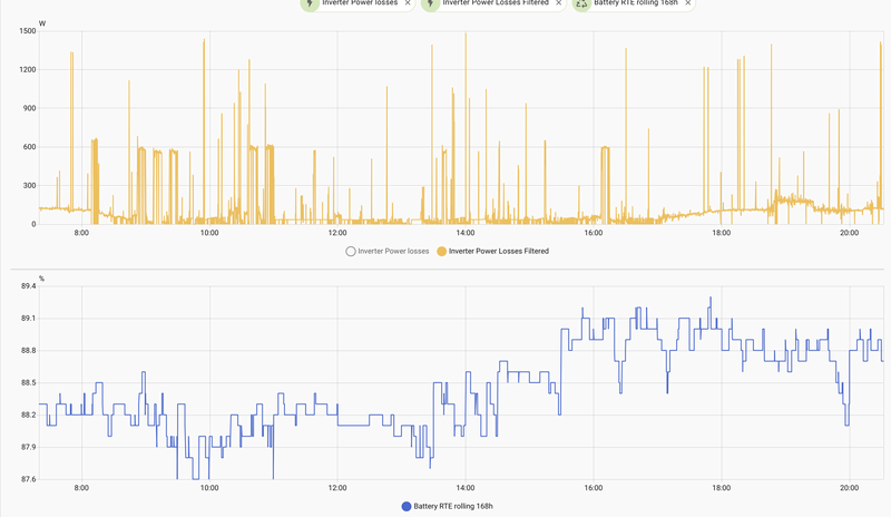

Je gaat uit van 15% verlies
Ik zit eigenlijk altijd tussen de 86 en 88.5% RTE.
Pak 'm beet gemiddeld 87%. En ik verwacht eerlijk gezegd dat dat nog oploopt in de zonmaanden.
Je ziet dat nu ook al met PV opwek:

paQ schreef op dinsdag 24 februari 2026 @ 20:33:
Ik ga uit van wat ik in deze thread eerder heb langs zien komen. Ben vooral bezig mezelf te overtuigen dat de verliezen wel terugverdiend worden. Als je 87% meet, is dat dan wat de omvormer ziet?
Waar en hoe lees je deze gegevens uit?

xah5kiDe schreef op dinsdag 24 februari 2026 @ 20:59:
Ik ga uit van wat ik in deze thread eerder heb langs zien komen. Ben vooral bezig mezelf te overtuigen dat de verliezen weg terugverdiend worden. Als je 87% meer, is dat dan wat de omvormer ziet?
Dit is de sensor power losses. Deye heeft bevestigd dat hier alles in zit. (conversie en eigenverbruik)
Dat is een zeer grillige sensor echter, dus die filter ik zelf nog wat bij. Hij kan geen 0W meten bijv, en spikes van 60kW haal ik er uit.
Het is het dichtstbij wat ik kan komen om het verbruik separaat te meten,
Met zon hangt het tussen de 40-110W. Nu zo in de avond met 2kW verbruik rond de 140W.
Tijdens laadacties zit ie zo op de 600W.

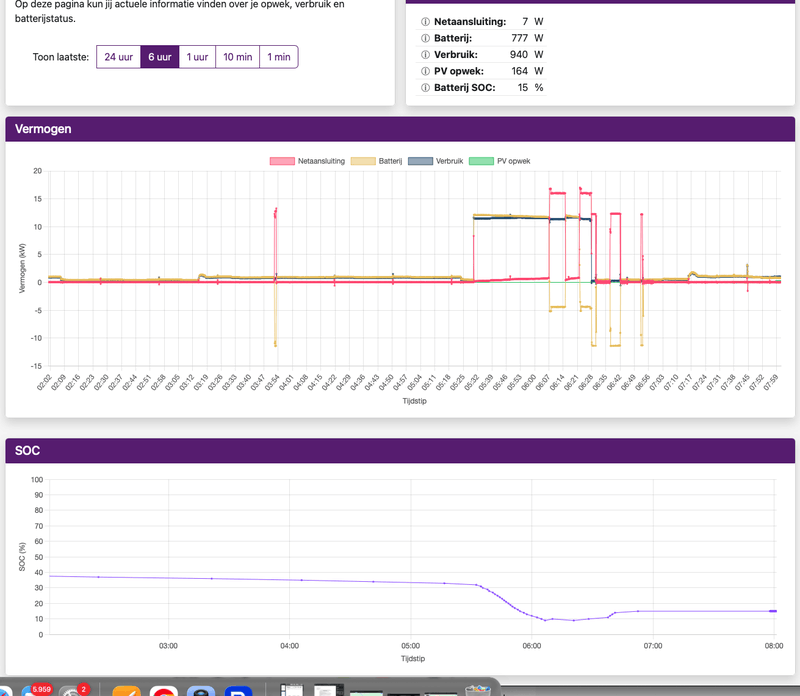

Heel de week werd de Soc rond 60% gehouden. Vanaf gisteren middag is deze helemaal terug gelopen naar 23% nu. Dit moet bewust zijn gedaan vanwege de te verwachte zonnige dag. Top!

E-Transitie schreef op woensdag 25 februari 2026 @ 07:49:
Ja hier ook, heb ook nog de auto vol geladen, ruimte genoeg voor de zon vandaag en morgen..

Goed, tijdens een activatie na ca 2 min, diagonaal aangesloten:
totaal laden ~227A
Accu 1 (positief)
53.86V - 77.79A = 34.3%
Accu2
53.81V - 71.05A = 31.4%
Accu 3 (negatief)
53.92V - 77.74A = 34.3%
Voorheen was het verschil 0.31V en 23A bij 204A laden
Nu dus 0.11V en 6.7A bij 227A laden.
Dat is toch een significant verschil in mijn ogen. (En niet marginaal) Het is nu onderling nog maar 3%. En daar zit het verschil in totaal laadstroom nog niet in meegenomen.
Het verschil in voltage 3 keer zo klein.
En dan ben ik nu benieuwd of de FCC drift zich gaat herstellen. Daar komen ook de scheeflopende SOC door.
Momenteel
Accu 1 362Ah (+)
Accu 2 359Ah
Accu 3 332 Ah (-)
[ Voor 23% gewijzigd door paQ op 25-02-2026 10:08 ]

Goede test! Ik ga het ze morgen vragen direct zo te installeren :) Hopelijk staan ze er open voor.

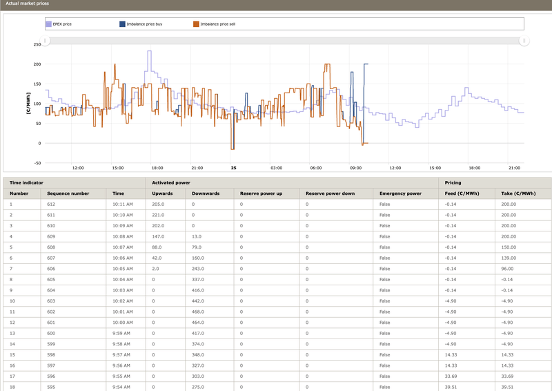

Wel interessante prijzen op dit moment... Weet iemand wat de prijzen van "activated power upwards/downwards" precies inhouden? Zijn dat aFFr prijzen? Daar zit best veel spread tussen, en dan kan je inderdaad wel goed verdienen op dit soort momenten....
https://services.tenergy....spx/actualimbalanceprices

Even off topic, maar wellicht relevant voor sommigen:
De verliezen zijn in principe allemaal omzetting naar warmte. Mijn accu staat in de garage, mijn wtw ook. Ik ben serieus aan het overwegen om de garage (die nu geen afzuiging heeft) onderdeel te maken van mijn luchtcircuit (iig de afzuiging). Die warmte kan mijn wtw dan terugwinnen en gebruiken voor de rest van het huis.

jeeedeee schreef op woensdag 25 februari 2026 @ 10:15:
Dat zijn geen prijzen maar volumes.
Ah thanks dat maakt het duidelijk :) zou wel nice zijn als we straks ergens de aFFR prijzen vandaan kunnen halen als we geactiveerd worden, of dat we dat vanuit BE doorkrijgen, maar dat is waarschijnlijk wel wishful thinking gezien de roadmap die BE op dit moment al heeft :)
Prijzen per volume voor aFFr staan hier.
Balance delta | TenneT

Sportmind schreef op woensdag 25 februari 2026 @ 10:19:
Bij mij zit er in de berging al een afzuiging van de WTW. In de winter sloot ik die nog wel eens af om niet teveel koude lucht in mijn WTW te krijgen. Ik heb hem nu wel open staan. In de zomer wordt dat een ander verhaal, dan wil je juist niet teveel warmte binnen krijgen.

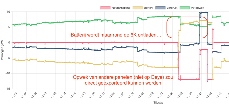

Interessant, net een activatie om te verkopen. Wat mij opvalt is dat er maar met Max 12.000 wordt geëxporteerd, terwijl er wel meer opwek beschikbaar is van zonnepanelen die niet op de Deye zitten. En de Deye dan maar op halve kracht ontlaad. Ook even de Zappi aangezet om te kijken wat er gebeurde :)
Ik zie dat de 12K Grid Max Export Power bij mij op 12.000 staat....
Afbeeldingslocatie: https://tweakers.net/i/eeHDEio9Eyxt4MsgFcqOnAOATdU=/fit-in/4000x4000/filters:no_upscale():strip_exif()/f/image/iz5tJXe4P3lHSLj9puKVRRGQ.png?f=user_large
Lijkt hetzelfde te zijn als destijds de limiet bij het laden, die Don destijds binnen een dag had opgelost :)

Uiteraard. Als @paQ ook nog een aantal waardes van vandaag gaat delen, is de onderbouwing vanuit zijn situatie mogelijk al overtuigender.
Hier nog de uitleg met busbar YouTube: Best way to wire batteries. Part 3
En hier de situatie die nu default is bij Balans, vs diagonal.
YouTube: Current Sharing Experiment: 25kWh LiFePO4 w/ Diagonal Wire Configuration

Yep. Zeker met uren lang EV laden. Je vraagt gewoon best een hoop van zo'n traject.
Voor wat het waard is
30.67A / 34.13A / 31.84A
Verschil in voltage slechts 0.07V
