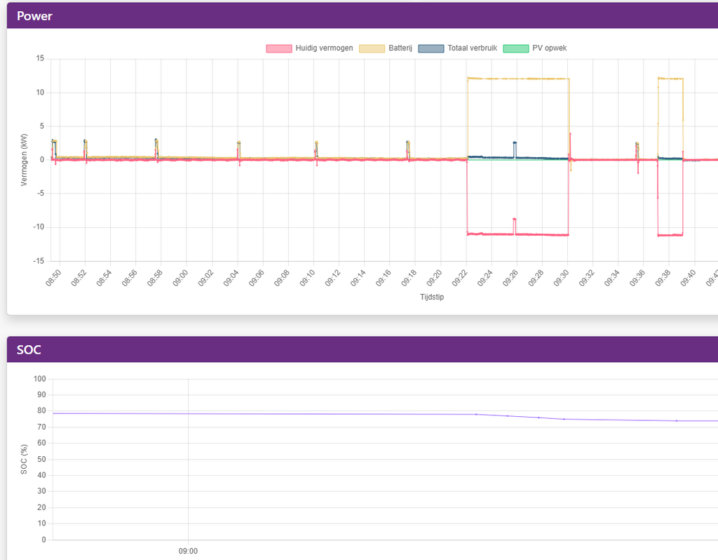

Er is zowaar wat handel vanochtend, al twee verkoopblokjes gehad van 09:22-09:30 en 09:37-09:39.
  • zunrob
Wolly schreef op maandag 23 februari 2026 @ 09:42:
Wat raar, hier helemaal niet.
  • JeVe
  • Registratie: November 2025
  • Laatst online: 24-09 10:43
zunrob schreef op maandag 23 februari 2026 @ 09:47:
Hier wel, 1 keer: 9:22 tm 9:27
  • Wolly
Lage SOC toevalig? Ik zat op 78%.
Afbeeldingslocatie: https://i.postimg.cc/Z5pGm65n/screenshot-506.png
  • Schuurman92
  • Registratie: Mei 2023
  • Laatst online: 10-10 14:09
Schuurman92
8er∠er in 't Salland
Wolly schreef op maandag 23 februari 2026 @ 09:49:
hier ook geen activatie. SOC is 71%
Daikin 8kW FE⚡ 4,7kWp☀️ | 48kWh🔋 | Zoe 52kWh🚗
  • zunrob
Ik zit iets onder de 60 procent. Ik heb overigens om 9:07 juist een activatie gehad.
[ Voor 8% gewijzigd door zunrob op 23-02-2026 09:59 ]
  • paQ
  • Laatst online: 18:14
Prijs was 65 cent all in... Sja, met 70% val je dan blijkbaar buiten de boot :?

  • fenrir
fenrir
Hier 6 export activities sinds vanochtend 9:00, bijna 6 kWh geëxporteerd.
Ik zie het niet aan de onbalansprijzenterug maar ze zullen vast een goede reden hebben :)
SOC is nu 73%, om 9 uur was het 87%
Speciaal voor @paQ
Afbeeldingslocatie: https://tweakers.net/i/h7LXWo8AIN18o6Uv9bxiLv2tIYg=/x800/filters:strip_icc():strip_exif()/f/image/mF3ndlC42Bh1M9IBQHLAMWya.jpg?f=fotoalbum_large
[ Voor 48% gewijzigd door fenrir op 23-02-2026 11:52 ]
  • paQ
fenrir schreef op maandag 23 februari 2026 @ 11:30:
hookeej :?
Kun je je grafiekje eens posten dan?

Hier net ook weer teruggeleverd, heel raar, de onbalansprijs was helemaal niet bijzonder hoog.. En accu zat op minder dan < 80%... Het lijkt erop dat ze echt veel willen inkopen en kopen... Hiervan gaat morgen toch weer een klacht naar Don. Ik vind het maar raar...
Afbeeldingslocatie: https://tweakers.net/i/3hI7SxPpjjB5zy3A9IQi817xCGw=/fit-in/4000x4000/filters:no_upscale():strip_exif()/f/image/NJbsIw0taEIgPoL7OTPIa6xw.png?f=user_large
Afbeeldingslocatie: https://tweakers.net/i/4Z-yuKtkVVUjHLY6lkSFis0l25U=/fit-in/4000x4000/filters:no_upscale():strip_exif()/f/image/m6u0H9sTAOFLpJjajFpTGXZA.png?f=user_large
Bij mij hetzelfde verkoopblokje, maar dat is toch prettig dat de zonne-energie wordt verkocht? Inderdaad geen bijzondere prijs maar er is tenminste wat actie.

Bij een SoC van 76 procent vind ik het niet echt wenselijk, zeker niet vroeg in de avond... Als er nou veel zon was voorspeld morgen vind ik dat in de ochtend prima, maar nu terwijl er pas woensdag zon op komst is vind ik het erg voorbarig.... Dus nee, hier vind ik de prijs wel echt aan de lage kant... Vanaf 60% gaat hij weer inkopen tegen 7-8 cent kaal...

Het primaire doel is handelen, ik denk dat alle andere voordelen ergens op een lagere plaats liggen staan.
Wanneer er niet wordt gehandeld wordt er waarschijnlijk niets verdiend. Dus wat mij betreft is vandaag een prima dag, nog nooit zoveel verkoopblokken gezien :P
Hopelijk levert het ook wat op, dat weten we pas over 48 uur.
