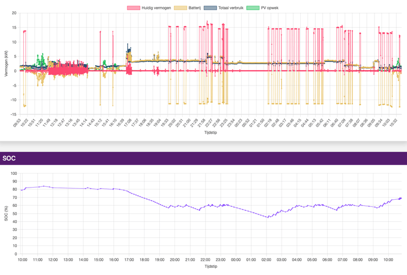

  • jeeedeee
Hier een SoC van 79 procent en geen activaties op prijzen van 4,4 cent... zal er al iets veranderd zijn? Of toeval?
Afbeeldingslocatie: https://tweakers.net/i/1GC6G__r48dlb57SGkHFvd36C8E=/800x/filters:strip_exif()/f/image/ZurYaG3ueyszH7WxW4BwF9nI.png?f=fotoalbum_large

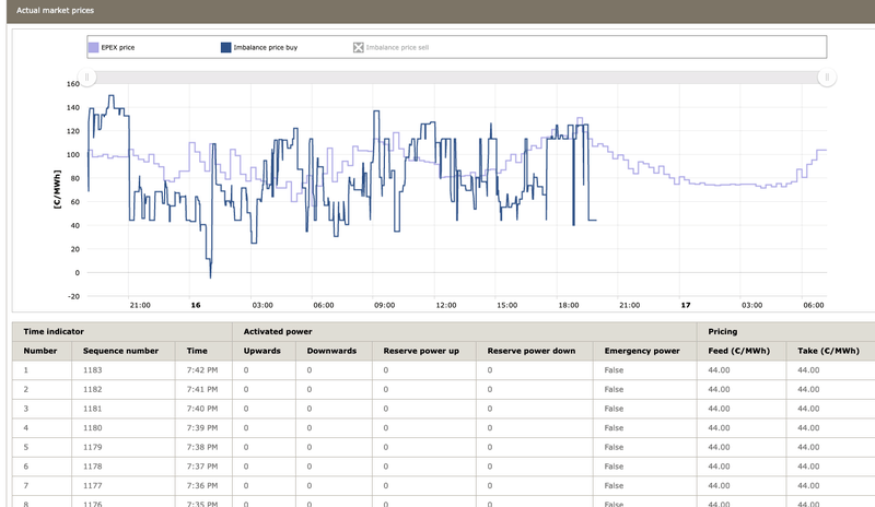

  • Wolly
Ik zie op https://onbalansmarkt.com/resultaten/dag/2026-02-15 dat de verrekenprijs van de -20ct gisteren is uitgekomen op -29ct/kWh.
Ik wist niet dat het zoveel kan verschillen, het live tarief op de dag zelf en dan de verrekenprijs de dag erna.
Waarom moet je eigenlijk bij Balans minimaal 2 dagen wachten als de verrekenprijs bij onbalansmarkt al lang en breed bekend is?
  • Wolly
jeeedeee schreef op maandag 16 februari 2026 @ 19:43:
Prijs zit op 7 ct toch?
Afbeeldingslocatie: https://i.postimg.cc/rsqdsNzZ/screenshot-494.png
https://www.tennet.eu/nl-...etwork-data/balance-delta

  • jeeedeee
@Wolly Ik kijk meestal hier https://services.tenergy....spx/actualimbalanceprices en daar zag ik de 44 cent per MWh.. zou misschien dan inderdaad komen door een andere bron.

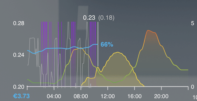

60% lijkt nu de nieuwe lijn te zijn hier:
Afbeeldingslocatie: https://tweakers.net/i/ES7nJAbUIX9mm17cQi_IHH_efoM=/x800/filters:strip_icc():strip_exif()/f/image/Q7vDQSpvS9qzssl1NFuFFvCp.jpg?f=fotoalbum_large
[ Voor 35% gewijzigd door Sportmind op 17-02-2026 09:01 ]

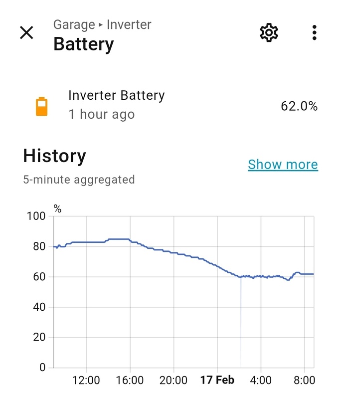

Ik heb weer een nieuw verbeterpuntje voor Don.
BE probeert de accu nu precies op minimaal 60 te houden, dit betekent dat als hij naar 59 springt er een activatie komt, de auto begint te laden en de activatie met 2 of 3 minuten stopt. Het auto laden gaat nog even door waarop de accu weer naar 59% springt en het weer opnieuw begint.
Beter zou zijn om, net als een kamerthermostaat, een hysterese in te bouwen. Dus laden tot 65, wachten tot gedaald naar 60 en dan weer naar 65.
Afbeeldingslocatie: https://i.postimg.cc/3JrD0m3P/screenshot-495.png
nah
Afbeeldingslocatie: https://tweakers.net/i/TYOQXADHdWLu1X6WoSY9xIbNNSU=/fit-in/4000x4000/filters:no_upscale():strip_exif()/f/image/kPkoqyhX816rtVOslpr7DoN1.png?f=user_large
Ik denk echt dat het toeval is
Er wordt nu ook weer hier geladen (71%) maar de onbalansprijs gaat alweer af en toe richting 0 cent/kWh
Gasloze vrijstaande woning (A++++), Ecoforest EcoGeo Basic WP, Bodembron, BV 300 L, Duco Energy Premium WTW (2 zones, CO2 gestuurd), 13000 Wp zonnepanelen (4860 Wp ONO, 8140 Wp WZW), Nissan Leaf 2.0, Zappi V2.1, Balans energie 48,2 kWh thuisaccu

Sportmind schreef op dinsdag 17 februari 2026 @ 10:51:
Misschien zit er een extra stapje tussen nu.

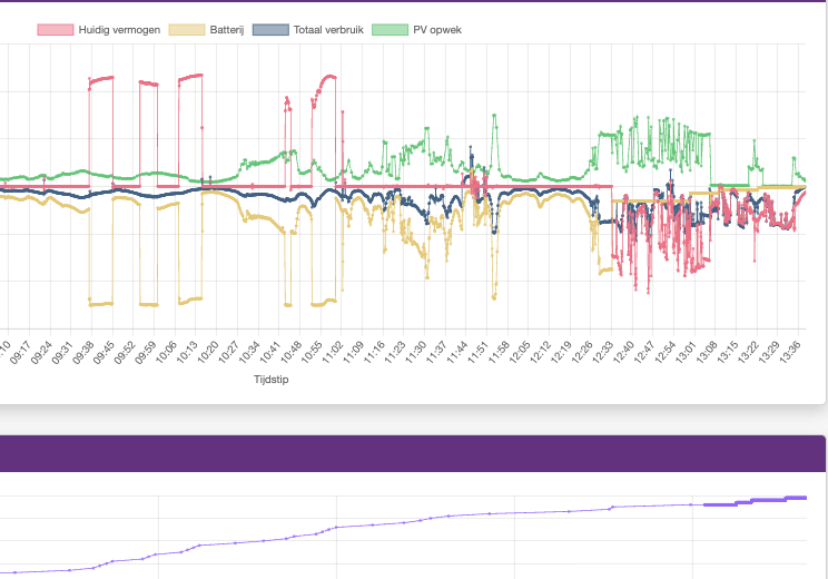

Ik had dit idee ook, het lijkt erop dat de waardes wat zijn aangepast, al krijg ik nu ook activaties boven de 60% soc maar de prijs is ook laag op het moment.
Afbeeldingslocatie: https://tweakers.net/i/nuyBVdHXuqJLTG98KIq-VJIKe5E=/800x/filters:strip_exif()/f/image/GVoia5xvTY0xAu5qKtYX2jQW.png?f=fotoalbum_large
Lijkt er al wat beter uit te zien als voorheen. Maar kan ook zijn dat het nu allemaal net zo samenvalt met de prijs.. we gaan het zien. Wachten op de update van Don.

Ok wat te vroeg gejuicht vanochtend... heb in elk geval niet hoeven te kopen voor 8 cent, maar het algoritme heeft nog zitten laden op 87 procent... Nu aan het terugleveren omdat ik de SolarEdge nog niet kan sturen.
Gisteravond nog een automation gebouwd in HA die op basis van negatieve onbalansprijzen de Solar Sell optie op de Deye uit of weer aan zet. Dit zie je goed terug in de grafiek, dan gaat de PV opwek(groen) van de Deye naar 100 watt, precies wat de Deye nodig heeft om te draaien. Als even later de onbalansprijzen weer postief zijn, gaat hij weer leveren. Dank @paQ voor de tip van Solar Sell en het script voor de onbalansprijzen.
Afbeeldingslocatie: https://tweakers.net/i/0WHyDpwEWKYGxEjgqLusionem_o=/fit-in/4000x4000/filters:no_upscale():strip_exif()/f/image/jEMZHj9fcYikZ0tSafeDoME7.png?f=user_large
  • blue eyes
Je zet de waarde op 100 watt. Ik las ook ergens dat iemand dit had gedaan met zijn waarde van het verbruik van het huis, bijv. 300 watt continue.
