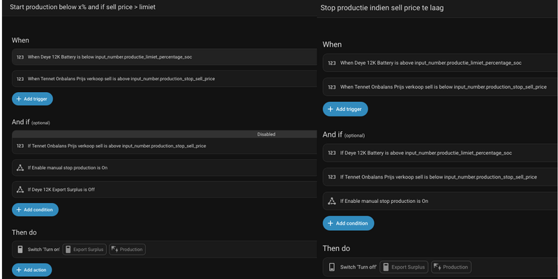

Stap 3 maak een automation voor het aan en - uit zetten
Voor het uitschakelen van de export van de Deye (en eventueel andere omvormers) gebruik ik onderstaande automation. De switch production is van Enphase, maar deze kun je vervangen door je eigen SolarEdge/GoodWe/etc. De check op de onbalansprijs bij het starten van de automation is voor nu bewust uitgezet, omdat ik ook als de SoC lager wordt de boel weer wil aanslingeren :o
Afbeeldingslocatie: https://tweakers.net/i/kBO6H3fBp8eZciQEPPdsyVyG-lo=/800x/filters:strip_exif()/f/image/agZjsJkDg6nxBuaft7YMZ3AI.png?f=fotoalbum_large
24
25
26
27
28
29
30
31
32
alias: "Stop productie indien sell price te laag "
description: ""
triggers:
  - trigger: numeric_state
    entity_id:
      - sensor.deye_12k_battery
    above: input_number.productie_limiet_percentage_soc
    entity_id:
      - sensor.tennet_onbalans_prijs_verkoop_sell
    below: input_number.production_stop_sell_price
conditions:
  - condition: numeric_state
    entity_id: sensor.deye_12k_battery
    enabled: true
    entity_id: sensor.tennet_onbalans_prijs_verkoop_sell
  - condition: state
    entity_id: input_boolean.enable_manual_stop_production
    state:
      - "on"
actions:
  - action: switch.turn_off
    metadata: {}
    target:
      entity_id:
        - switch.deye_12k_export_surplus
        - switch.production
    data: {}
mode: single
Daarna volgt nog een automation om het geheel weer in te schakelen zodra de prijzen boven de ingestelde drempel komen.

alias: Start production below x%  and if sell price > limiet
description: ""
triggers:
    entity_id:
    below: input_number.productie_limiet_percentage_soc
    enabled: true
    entity_id:
    above: input_number.production_stop_sell_price
conditions:
    enabled: false
  - condition: state
    state:
      - "on"
  - condition: state
    entity_id: switch.deye_12k_export_surplus
    state:
      - "off"
actions:
  - action: switch.turn_on
    metadata: {}
    target:
      entity_id:
        - switch.production
    data: {}
mode: single

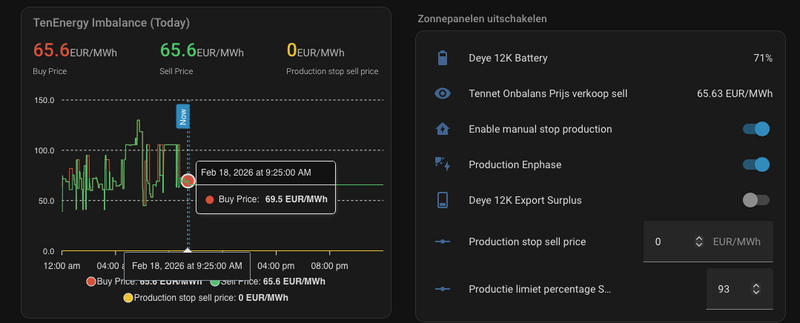

Stap 4 dashboard
Ik heb een dashboard gemaakt waarin ik instellingen kan aanpassen en de onbalansprijzen visueel kan volgen.
Afbeeldingslocatie: https://tweakers.net/i/cyhyDmAEaPkbaWIYIzHT4BL7pbk=/800x/filters:strip_exif()/f/image/WqHf7W1OUR9YLVZp50LgbudA.png?f=fotoalbum_large
Download eerst ApexCharts:
https://github.com/RomRid...tab=readme-ov-file#readme
Voeg daarna een nieuwe ApexCharts-kaart toe aan je dashboard en gebruik de onderstaande configuratie. Zelf heb ik ook een variant met graph_span: 60m voor de laatste 60 minuten.

Daarnaast heb ik nog een kaart met entities toegevoegd om eenvoudig instellingen te kunnen wijzigen. Via een slider kun je de automation aan/uit zetten, de verkoopprijs instellen (in dit voorbeeld 0) en de SOC-limiet bepalen. Bij mij staat deze op 93%; als je alleen Deye gebruikt, zou 95% logischer zijn.
type: grid
cards:
  - type: heading
    heading: Zonnepanelen uitschakelen
    heading_style: subtitle
  - type: entities
    entities:
      - entity: sensor.deye_12k_battery
      - entity: sensor.tennet_onbalans_prijs_verkoop_sell
      - entity: input_boolean.enable_manual_stop_production
      - entity: switch.production
      - entity: switch.deye_12k_export_surplus
      - entity: input_number.production_stop_sell_price
      - entity: input_number.productie_limiet_percentage_soc
24
25
26
27
28
29
30
31
32
description: ""
triggers:
    entity_id:
    entity_id:
conditions:
    enabled: true
  - condition: state
    state:
      - "on"
actions:
    metadata: {}
    target:
      entity_id:
        - switch.production
    data: {}
mode: single
24
25
26
27
28
29
30
31
32
33
34
description: ""
triggers:
    entity_id:
    enabled: true
    entity_id:
conditions:
    enabled: false
  - condition: state
    state:
      - "on"
  - condition: state
    state:
      - "off"
actions:
    metadata: {}
    target:
      entity_id:
        - switch.production
    data: {}
mode: single
Stap 4 dashboard
24
25
26
27
28
29
30
31
32
33
34
35
36
37
type: custom:apexcharts-card
header:
  show: true
  title: TenEnergy Imbalance (Today)
  show_states: true
  colorize_states: true
graph_span: 1d
span:
  start: day
now:
  show: true
  label: Now
series:
  - entity: sensor.tennet_onbalans_prijs_koop_buy
    type: line
    color: "#e74c3c"
    stroke_width: 1
    group_by:
      func: last
      duration: 1m
    type: line
    color: "#2ecc71"
    stroke_width: 1
    group_by:
      func: last
      duration: 1m
    stroke_width: 1
    color: "#f1c40f"
    show:
      in_chart: true
      in_header: true
      legend_value: true
type: grid
cards:
  - type: heading
  - type: entities
    entities:
Ik heb gisteren nog wat kleine aanpassingen doorgevoerd die ik nog niet volledig kon testen. Mochten er problemen optreden, laat het gerust weten.

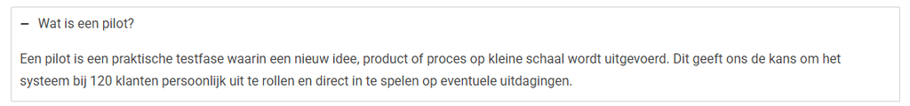

  • Wolly
ecn1985 schreef op woensdag 18 februari 2026 @ 17:06:
Aan de ambities zal het niet liggen, moet zeggen dat de site er ook al een stuk beter uitziet als in het begin en de prijs is nog steeds scherp. Komen de aanvragen puur van mond tot mond reclame, ik heb zelf nog geen reclame van Balans voorbij zien komen. Of is iemand druk bezig geweest met de referals..??
Ze adverteren op X is in dit topic al een keer genoemd.
Het hele pilot gebeuren is trouwens van de site gehaald, ergens in een hoekje staat het nog genoemd bij de FAQ.
Afbeeldingslocatie: https://i.postimg.cc/Y9f2kNWK/screenshot-496.png

jeeedeee schreef op woensdag 18 februari 2026 @ 09:26:
Wellicht dat er mensen zijn die geïnteresseerd zijn in hoe ik ben gekomen tot mijn setup om bij (negatieve) onbalansprijzen enige mate van sturing toe te passen. Hieronder vind je een kort stappenplan voor Home Assistant-gebruikers.
Dank!
Ik ben denk ik blind, maar ik kan deze niet herleiden? Is het derde deel van je Apex chart.
    stroke_width: 1
    color: "#f1c40f"
    show:
      in_chart: true
      in_header: true
      legend_value: true
Gevonden - helpers ;)
Dank voor het delen!

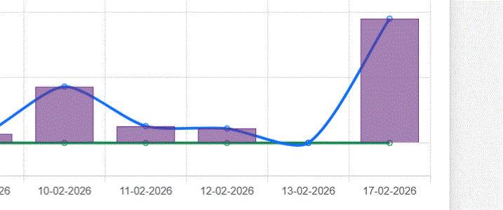

Wolly schreef op donderdag 19 februari 2026 @ 08:16:
Het scriptje heeft weer gedraaid voor 17-2 *O*
Voor de periode 13 t/m 16 is het nog even afwachten.
17-02 lijkt ook de gegevens van 13-02 tm 16-02 te bevatten.Afbeeldingslocatie: https://tweakers.net/i/qc9xRn9f37KVZlYr9hFl7Zy20nI=/fit-in/4000x4000/filters:no_upscale():gifsicle():strip_exif()/f/image/GnLiRSL8eTIAYbUpWPlJrHvV.gif?f=user_large
  • Wolly
JeVe schreef op donderdag 19 februari 2026 @ 08:19:
17-02 lijkt ook de gegevens van 13-02 tm 16-02 te bevatten.[Afbeelding]
Waar leid je dat uit af? Die dagen missen in de grafiek en de opbrengst (bij mij 1,40) is geen uitschieter op dagelijkse basis.

Wolly schreef op donderdag 19 februari 2026 @ 08:34:
Hmm, ik denk dat je gelijk hebt. De opbrengst op 17-02 lijkt inderdaad echt alleen van die dag te zijn. Dan missen we nog een aantal dagen.

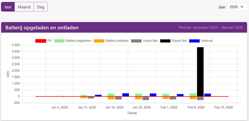

  • boekhour
  • Laatst online: 10-10 14:03
Ik heb geexporteerd naar de hele straat :
Afbeeldingslocatie: https://tweakers.net/i/7g-UE4WZJp_RflAkFxmdfTN4rgw=/800x/filters:strip_exif()/f/image/xC0UevXTAzyYwhPqmSGHB9GN.png?f=fotoalbum_large

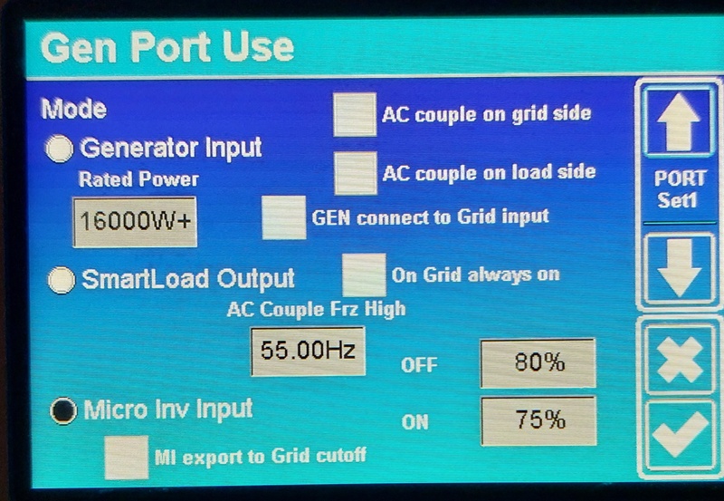

Ik heb net even getest of de Solaredge SE9k aanblijft als de grid wegvalt. Helaas, hij valt weg. Hebben meer mensen dit? Of zien jullie dat ie wegvalt en daarna weer opstart in off-grid modus?
Gasloze vrijstaande woning (A++++), Ecoforest EcoGeo Basic WP, Bodembron, BV 300 L, Duco Energy Premium WTW (2 zones, CO2 gestuurd), 13000 Wp zonnepanelen (4860 Wp ONO, 8140 Wp WZW), Nissan Leaf 2.0, Zappi V2.1, Balans energie 48,2 kWh thuisaccu

Sportmind schreef op vrijdag 20 februari 2026 @ 09:58:
1. Welke settings heb je op je generator scherm. (Smartload op deyecloud) Je moet daar namelijk kenbaar maken dat (als) er nog een inverter aan LOAD hangt bijv.
2. En welke gridsettings?
3. En staat LVRT nog aan?
[ Voor 22% gewijzigd door paQ op 20-02-2026 10:28 ]
Zit deze op de GEN aansluiting?
  • paQ
  • Laatst online: 13:25
deejeebv schreef op vrijdag 20 februari 2026 @ 10:16:
Zou niet mogen uitmaken. Op GEN of LOAD moet beiden werken.
Alleen aan GRID gaat ie uit bij off grid. Het relais aan die zijde opent dan; er is dan geen connectie meer.

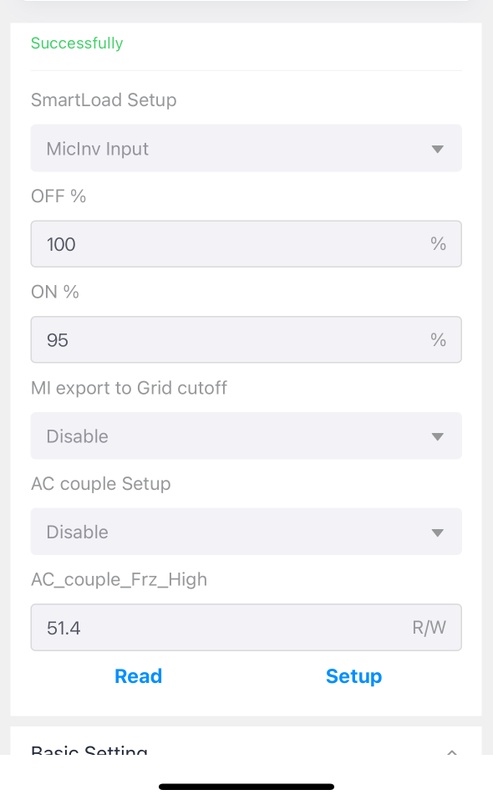

paQ schreef op vrijdag 20 februari 2026 @ 10:05:
Hij hangt aan Load.
Dit zijn de instellingen:
Afbeeldingslocatie: https://tweakers.net/i/LXJNEp7OgW0l6sQO4VmDyaMw0SU=/800x/filters:strip_icc():strip_exif()/f/image/gcl9abv9ELJgo5M2jx9zID46.jpg?f=fotoalbum_large
Afbeeldingslocatie: https://tweakers.net/i/p_PeHi0sS3S8KB-bI9B7xaL6ZG4=/232x232/filters:strip_icc():strip_exif()/f/image/1MvCzMcdh2VxSp8tFI5TUPXD.jpg?f=fotoalbum_tileAfbeeldingslocatie: https://tweakers.net/i/m9_erFNdezpReY0dwlkr13hD0CY=/232x232/filters:strip_icc():strip_exif()/f/image/0fDnnn60qobphG7MuFvNSsav.jpg?f=fotoalbum_tile
Ah LVRT staat uit:
Afbeeldingslocatie: https://tweakers.net/i/Zx8ThTptFX-m45lKk2-UUu8hLk4=/232x232/filters:strip_icc():strip_exif()/f/image/PC30MHpKw3pTxMFR4JJVWOjV.jpg?f=fotoalbum_tileAfbeeldingslocatie: https://tweakers.net/i/1oIB8Zf4BmqoNyvDKPIwPBHhcTQ=/232x232/filters:strip_icc():strip_exif()/f/image/eQ6aYFpKLWxNZCh5Tv0vMTKF.jpg?f=fotoalbum_tileAfbeeldingslocatie: https://tweakers.net/i/eObhTC6dwy08xQgvDzH2R4PZM44=/232x232/filters:strip_icc():strip_exif()/f/image/Ylr842MYzPpWC6AnhYV5HKY0.jpg?f=fotoalbum_tile
Afbeeldingslocatie: https://tweakers.net/i/zexFrQQn7UJ0q_NQoTAJ9mBMxoM=/232x232/filters:strip_icc():strip_exif()/f/image/ZPFOrayb5hDjTrcNRGv2JJE4.jpg?f=fotoalbum_tile
Is dat het euvel, de LVRT? Als ie in off grid aanblijft, dan zou hij vanzelf terug moeten regelen?
[ Voor 34% gewijzigd door Sportmind op 20-02-2026 10:38 ]
  • paQ
Sportmind schreef op vrijdag 20 februari 2026 @ 10:31:
Hij hangt aan Load.
Daar moet je aanvinken: AC couple on LOAD side. Ik denk dat daar je oplossing zit.
Frequentie op 51.4 Hz
Ik ben van mening dat de grid settings overigens onjuist zijn, maar dat heeft niet hier direct iets mee te maken.
Dat denk ik overigens. De Deye wordt grid forming bij off grid, dus kan goed dat ie dat settings genereert waar je SE niets mee kan en in storing treedt.
Max 263V mag in NL niet. Dat zou kunnen betekenen dat je op een zeer zonnige dag een te hoog netvoltage kunt veroorzaken. Daarnaast heb je nu zeer korte synchronisatietijden bij het weer on grid komen. Die settings staan overigens allemaal in 1 klap goed als je een voor Nederland geschikt protocol selecteert.
Je hebt trouwens zo te zien ook een linksdraaiend veld. Dat hebben we hier schijnbaar ook.

  • Sportmind
  • Registratie: Juni 2019
  • Laatst online: 12:00
paQ schreef op vrijdag 20 februari 2026 @ 11:25:
Als ik die aanvink, schakelt de micro inv iput af.
Wel apart trouwens dat bij sommigen het naadloos met Solaredge werkt ( @bart997 wat waren jouw settings?) en bij anderen (mij) niet.
[ Voor 11% gewijzigd door Sportmind op 20-02-2026 11:51 ]

  • paQ
Sportmind schreef op vrijdag 20 februari 2026 @ 11:47:
maar? Doet ie het dan wel?
Het (SE5000H) werkt hier iig feilloos aan zowel LOAD als aan GEN. Maar ik kan je niet zeggen of dt komt door de juistheid van een combinatie van settings, of sec door die ene setting.
Wellicht toch overwegen om de gridsettings juist te zetten. (Bijv VDE4105)
[ Voor 8% gewijzigd door paQ op 20-02-2026 11:57 ]
  • Sportmind
paQ schreef op vrijdag 20 februari 2026 @ 11:56:
Zal eens kijken. Na aanvinken AC coupled on load side wordt de Gen input geactiveerd (hoorde ook een klik). Ik kan alleen niet de frequentie aanpassen:
Afbeeldingslocatie: https://tweakers.net/i/vzRiS0wQIcM2jdb95hmBhjEDsbs=/x800/filters:strip_icc():strip_exif()/f/image/6HteqAfyN7oAFbWVqwnBwAyo.jpg?f=fotoalbum_large
Maar, ik krijg hem nu ook niet van Generator input af. Aanvinken micro inv Input lukt niet.
[ Voor 4% gewijzigd door Sportmind op 20-02-2026 12:16 ]

  • paQ
Sportmind schreef op vrijdag 20 februari 2026 @ 12:13:
raar. wellicht toch een gevolg van de grid settings dan?
Ik weet niet in hoeverre (onjuiste) grid settings effect hebben op andere settings of werking.
Hier iig zonder enige issues, in dit geval aan GEN, maar ook aan LOAD geen problemen gehad.
(op VDE4105 protocol)
Afbeeldingslocatie: https://tweakers.net/i/6f4OHlwhQZP0YRF6BF6av1H3G7s=/x800/filters:strip_icc():strip_exif()/f/image/ykTeXZAFri05KnwxLfP4bcr9.jpg?f=fotoalbum_large
Afbeeldingslocatie: https://tweakers.net/i/F-3shEOtrti6TkEI6BqhqVgaIeU=/x800/filters:strip_icc():strip_exif()/f/image/2pOF2PXgzm5JrGoANanFdl10.jpg?f=fotoalbum_large
[ Voor 44% gewijzigd door paQ op 20-02-2026 12:36 ]
  • Sportmind
paQ schreef op vrijdag 20 februari 2026 @ 12:27:
Ik probeer mijn Deye eerst even in die app te krijgen, dat is al geen sinecure. Plant aangemaakt maar kan geen logger toevoegen. Server niet toegankelijk, handmatig S/N invoeren werkt niet.
8)7
[ Voor 3% gewijzigd door Sportmind op 20-02-2026 12:50 ]
  • paQ
Sportmind schreef op vrijdag 20 februari 2026 @ 12:49:
8)7
Je moet het Deyecloud profiel aanmaken als storage system. Niet als production plant.

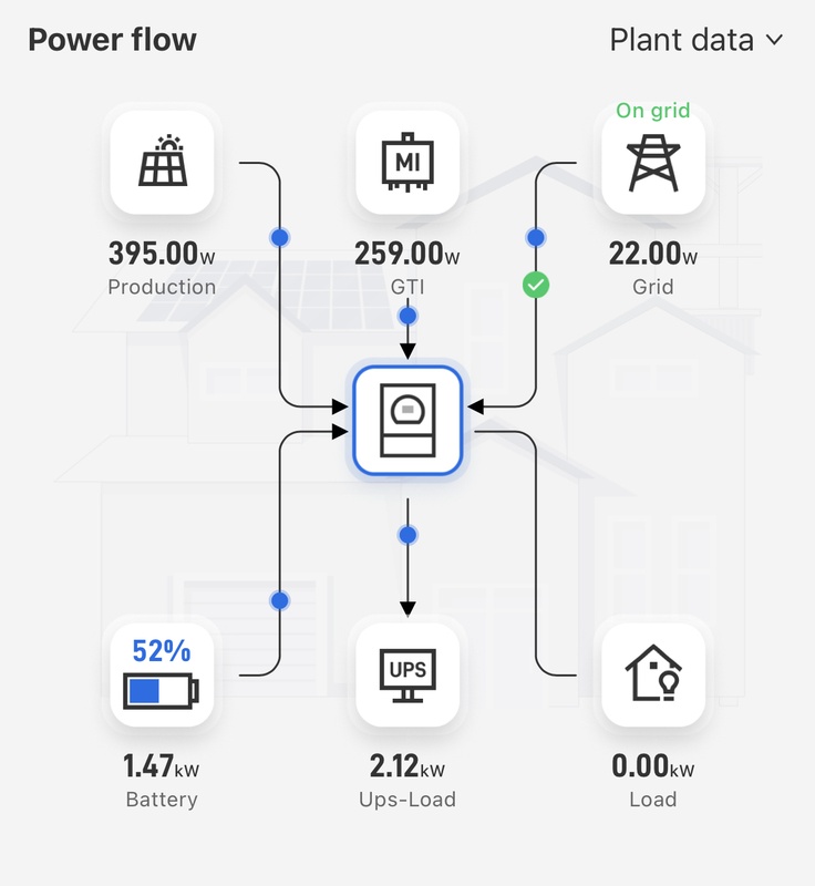

  • Sportmind
paQ schreef op vrijdag 20 februari 2026 @ 12:51:
Ok, das gelukt. Dacht dat de omvormer moest worden toegevoegd maar bleek de logger te zijn. Deye AI geeft aan dat ie software matig op Generator blijft hangen en dat het systeem opnieuw gestart moeten worden om weer terug te krijgen om micro inv input. Waarschijnlijk sinds na aanvinken AC coupl on load side, de gen port wacht op input. Waar ben ik aan begonnen...haha. Opnieuw starten is een kwestie van de blauwe knop aan de zijkant?
Afbeeldingslocatie: https://tweakers.net/i/SKtqet-S980HHmGjXsC0E2eCY0s=/x800/filters:strip_icc():strip_exif()/f/image/YBxgMGcgsHWU1T8A0Epz7Sx7.jpg?f=fotoalbum_large
Dc schakelaar dan ook om? Ik heb graag eerst de mogelijkheid om alles terug te kunnen zetten alvorens ik ga testen of de SE aanblijft.
  • Speedy-Andre
  • Laatst online: 12:56
Speedy-Andre
Sony ZL, XA, Nokia XR20
[edit]
Die blauwe knop schakelt de Deye geheel uit vermoed ik, is dat nodig?
[ Voor 67% gewijzigd door Speedy-Andre op 20-02-2026 13:39 ]

  • Sportmind
Speedy-Andre schreef op vrijdag 20 februari 2026 @ 13:45:
Als er niks aan de LOAD hangt dan kan het geen kwaad denk ik, wel apart dat het zo werkt.
Mijn hele huis hangt aan de load. Of bedoel je misschien iets anders?
[ Voor 6% gewijzigd door Sportmind op 20-02-2026 13:47 ]
  • Speedy-Andre
Speedy-Andre
Sportmind schreef op vrijdag 20 februari 2026 @ 13:46:
Dan zou ik dat voor de zekerheid eerst afschakelen, je weet niet hoe netjes de Deye dat doet.
Niet met de ATS doen, die kan mogelijk je nul te vroeg of te laat schakelen waardoor je een hoge spanning op 1 of meer fases krijgt en apparatuur opblaast.
Ik zou zelf de aardlek of alamats die je hebt uit doen zodat het per fase normaal uit (en aan) gaat.
[ Voor 33% gewijzigd door Speedy-Andre op 20-02-2026 13:53 ]
  • paQ
De blauwe knop is een soft restart.
Je kunt ook het hele ding stroomloos maken, dan heb je een hard restart.
Sommige settings krijgen pas effect na een bootcycle ja.

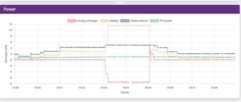

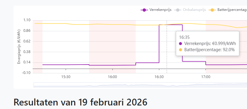

  • Wolly
paQ schreef op donderdag 19 februari 2026 @ 16:55:
nou... dat was echt een eeuwigheid geleden 8)7
12 cent verdiend *O*
Verrekenprijs was 15 minuten lang 99 ct/kWh 8)7
Afbeeldingslocatie: https://i.postimg.cc/bJQDfwMV/screenshot-502.png
Jammer dat wij er maar 2 minuten van hebben geprofiteerd maar je kan niet alles hebben.

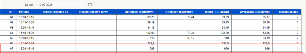

  • paQ
Wolly schreef op vrijdag 20 februari 2026 @ 14:34:
Ik snap nog steeds niet helemaal hoe dit achteraf werkt / kan werken.
Dit is de tennergy data van dat moment:
Afbeeldingslocatie: https://tweakers.net/i/sjU7rWnZ1sRT1kgJMjMrPKQeWKY=/800x/filters:strip_exif()/f/image/fqeoIGnY5I4AvvIiEZa3dGKo.png?f=fotoalbum_large

  • Wolly
paQ schreef op vrijdag 20 februari 2026 @ 14:44:
Geen idee wie tennergy is, maar Tennet toont ook de 99 ct. Wel met een groen balkje (overschot) en een blauw balkje (tekort) naast elkaar, dus echt begrijpen doe ik het ook niet.
Afbeeldingslocatie: https://i.postimg.cc/76VBYwJ2/screenshot-503.png
https://www.tennet.eu/nl/...n/verrekenprijzen-grafiek
Toont die tennergy grafiek niet alleen de onbalansprijs? Verrekenprijs is in blokken van 15 minuten.
@deejeebv https://onbalansmarkt.com/resultaten/dag/2026-02-19
[ Voor 12% gewijzigd door Wolly op 20-02-2026 14:54 ]

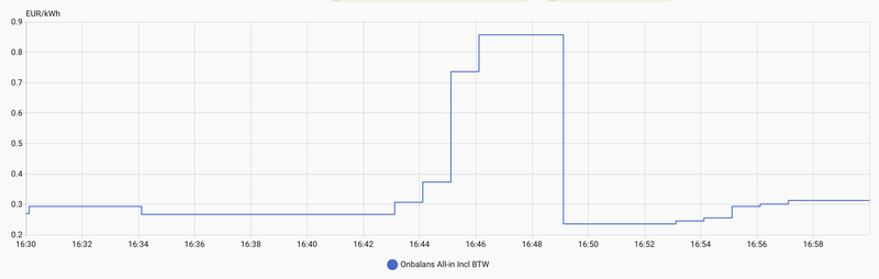

  • paQ
Wolly schreef op vrijdag 20 februari 2026 @ 14:51:
Waarom komt ons systeem er dan pas om 16:43 achter dat er al 13 min een te gek tarief was :?
