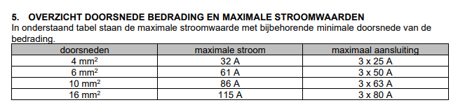

  • Wolly
Ronald schreef op dinsdag 10 februari 2026 @ 13:39:
Ja zijn normen voor. Kabel in grond mag wat meer hebben. Vandaar wat hoger. De netbeheerder lijkt bij mij anno ‘74 al 10mm2 aangelegd te hebben
Het document van Alliander gaat niet over kabels in de grond maar over de aansluiting van de kWh
Meter.
Niet dat ik je niet geloof, maar ik weiger te geloven dat de elektriciën van BE hieraan voorbij gaat. Uiteindelijk komt er natuurlijk een stuk verantwoordelijkheid bij hun te liggen als het misgaat.
