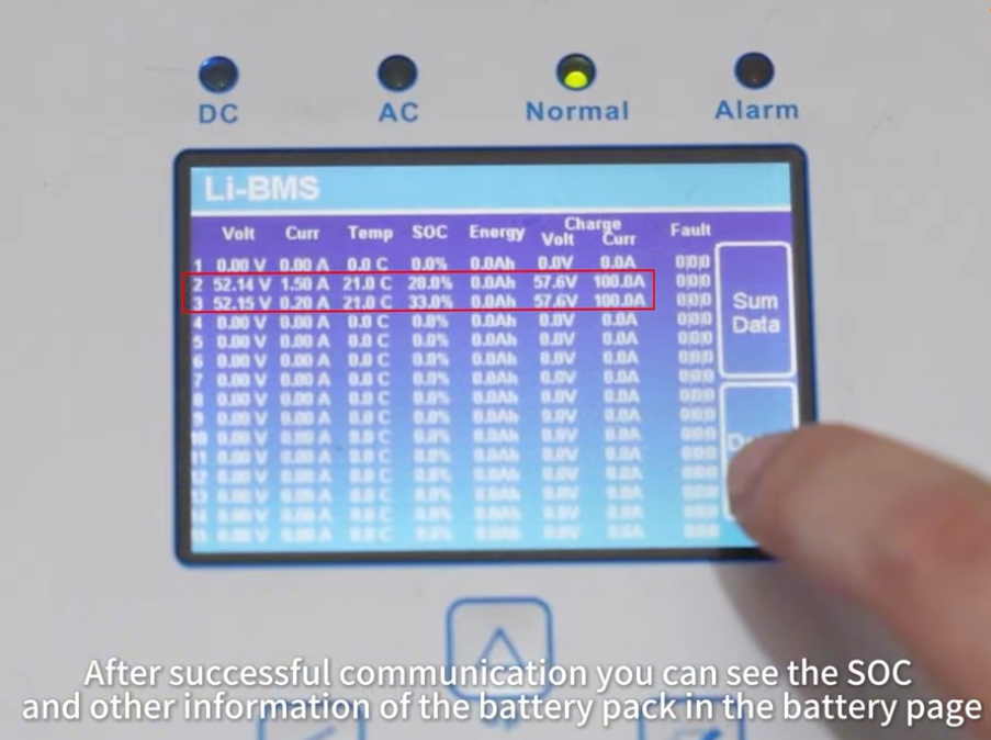

Wolly schreef op vrijdag 6 februari 2026 @ 10:45:
Dus jij zou verwachten dat normaliter de laad/ontlaad amperages hetzelfde zijn over de 3 accupacks?
Sja dat verwacht ik doorgaans wel ja.
  • Wolly
paQ schreef op vrijdag 6 februari 2026 @ 10:58:

paQ schreef op vrijdag 6 februari 2026 @ 11:23:
Alles wat in Solarman met battery begint, is data uit de BMS.
Ja, maar voor het BMS is 'battery' toch het complete geheel aan modules? Hij maakt in deze sensoren geen onderscheid tussen de onderste, de middelste en de bovenste module?
Ik zie overigens dat de poorten en de layout aan de achterkant gelijkenissen vertoont met andere modules. Waarschijnlijk allemaal hetzelfde moederbordje.
Afbeeldingslocatie: https://sc04.alicdn.com/kf/H392d12c7f827438c932f9826d32cea0e6/225549881/H392d12c7f827438c932f9826d32cea0e6.jpg
[ Voor 10% gewijzigd door Wolly op 06-02-2026 11:37 ]

Wolly schreef op vrijdag 6 februari 2026 @ 11:36:
Nee dat klopt, dan moet je op de accu's zelf kijken.
Elke accupack heeft zijn eigen BMS namelijk. Wat je ziet in Solarman is het samenvoegsel van al die data.
Je kunt op de displays van elke accu gewoon alles tot in detail inzien.
(Maar wat wil je daar uit opmaken?)
Je zou met een klemmeter de amperages per accu kunnen meten tijdens laden / ontladen.
[ Voor 7% gewijzigd door paQ op 06-02-2026 11:50 ]

paQ schreef op vrijdag 6 februari 2026 @ 11:38:
Zie in dit filmpje dat het wel per module (neem ik aan, module 1 en module 2) wordt getoond in de Deye *O*
Afbeeldingslocatie: https://i.postimg.cc/RCTtXMcR/screenshot-487.png
  • paQ
  • Laatst online: 15:27
Wolly schreef op vrijdag 6 februari 2026 @ 13:18:
Misschien protocool afhankelijk.
Wij zien iig veel minder daar. (CAN bus)

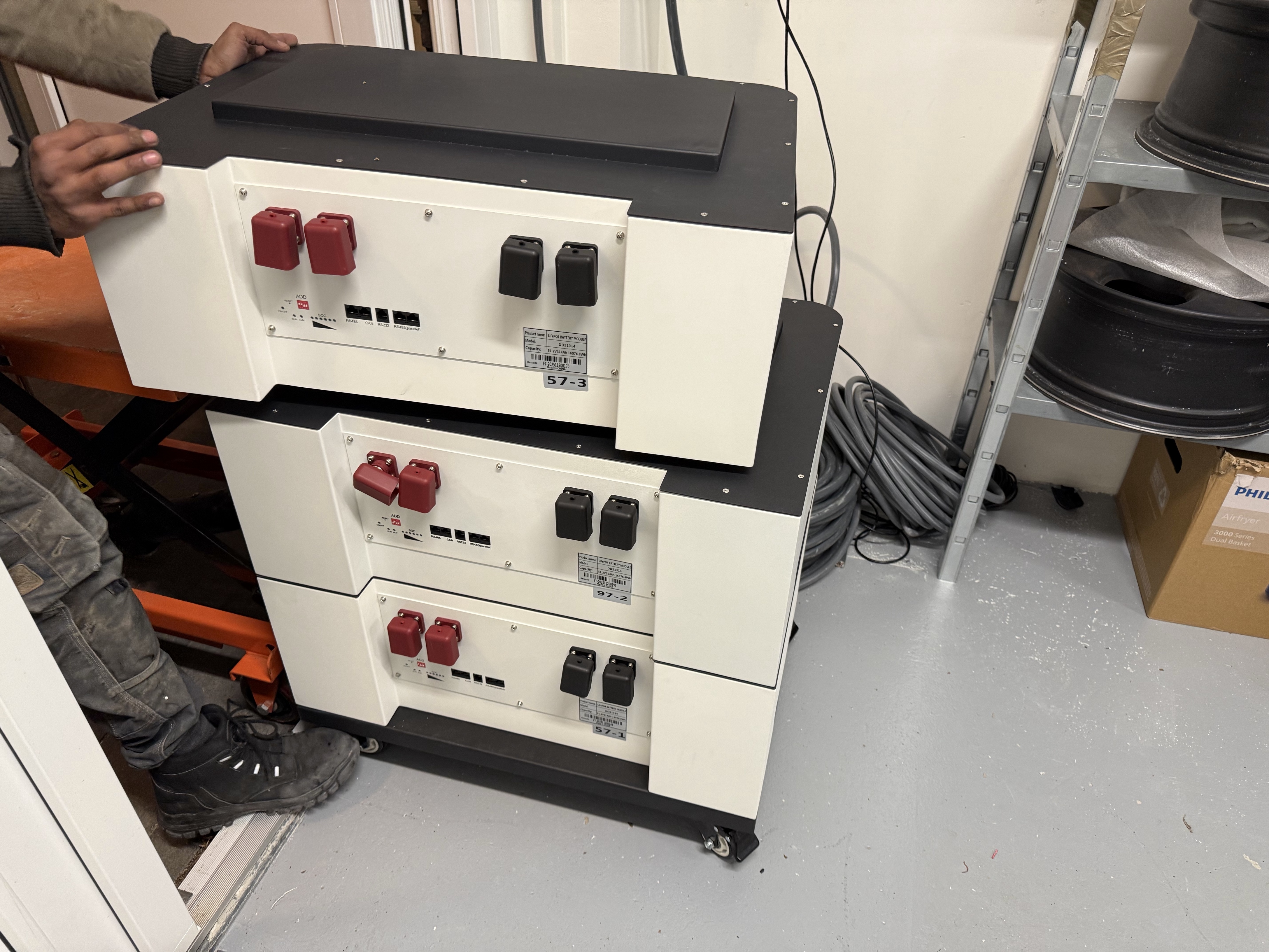

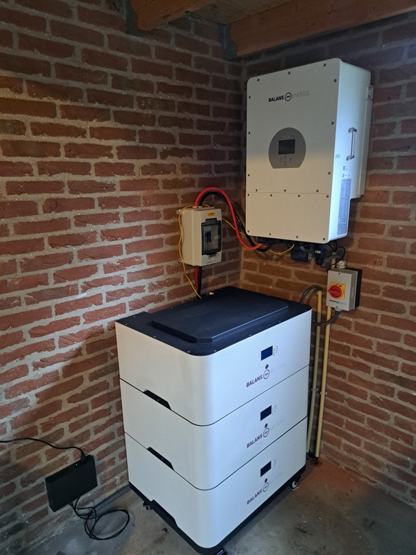

Vandaag is mijn systeem geïnstalleerd. Duurde drie uur (geen off-grid). Netjes gewerkt en achteraf rondgeleid. Alleen de switch zit wat apart, maar die kan ik nog wel verplaatsen.

sensitizer schreef op vrijdag 6 februari 2026 @ 13:58:
Mooi. Ik zit zelf nog te denken aan een plaat hout in een U vorm voor de batterij om te voorkomen dat er tegen de knopjes wordt gestoten met het een of het ander.
Bij jou is het EMS trouwens wel heel goed verstopt.
  • Speedy-Andre
  • Laatst online: 15:38
Speedy-Andre
Sony ZL, XA, Nokia XR20

Wolly schreef op vrijdag 6 februari 2026 @ 14:52:
Ik denk aan iets wat de batterijen warm kan houden, knopjes (en display) buiten bereik ga ik nog over denken.
De EMS is op die plek lastig te zien en te bedienen, daar moet je zo ongeveer op de batterijen gaan liggen :+

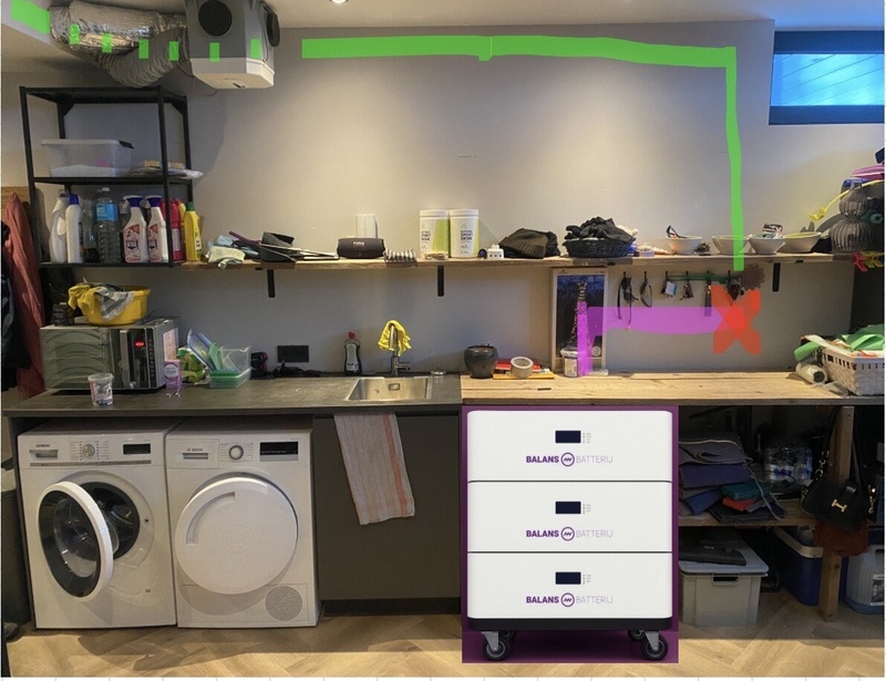

Dit is een hele levendige threat. Ik heb gisteren uitgebreid gebeld met BE. Ik sta soort van op het punt om een accu te bestellen.
Mijn garage staat wel een eindje van het huis af. Maar ben niet gelijk zo happig om allemaal weer dingen te regelen om te graven en te bestraten. Helpen zij daar bij of moet je dat eigenlijk zelf regelen? En als er gewoon stroom ligt, is die leiding die er al ligt dan mogelijk voldoende om de kabels door te trekken?
Ik ben niet perse heel erg geïnteresseerd in het maken van “winst” ofzo. Ik heb een warmtepomp met behoorlijk wat panelen (29 stuk en oost-west ligging). Belangrijkste is dat prijs van stroom in de winter gunstig is en in de zomer ik ook nog wat terug krijg.
Maar hoe het nu allemaal precies werkt met dat balans enzo via tennet en vooral of de batterij (en het gekoppelde EMS) systeem vooral mij wil helpen is me erg onduidelijk. Heeft iemand al een maand afschrift ofzo hoe het er ongeveer uit komt te zien?
Veel dank alvast 🙏

Graven en bestraten kun je het beste zelf regelen. ze kunnen het via een hovenier voor je regelen maar moest dan rekening houden met minimaal €500. Als je een ruime mantelbuis hebt liggen moet het daar doorheen getrokken kunnen worden, bestaande bekabeling is niet geschikt.
Ja ik wil zelf ook een soort kooiconstructie maken waardoor er niet per ongeluk een fiets tegenaan valt. Die staan daar normaal vlak naast.

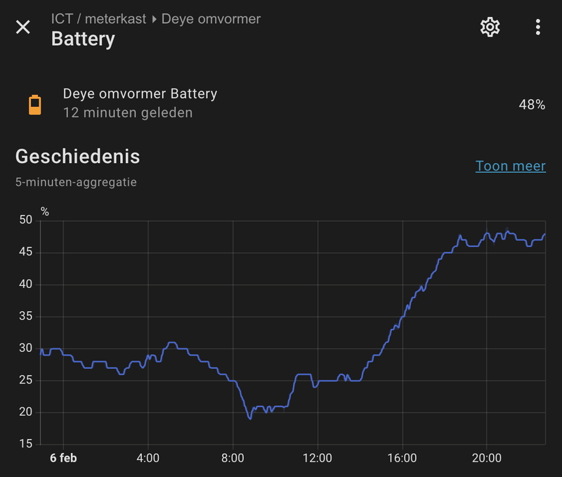

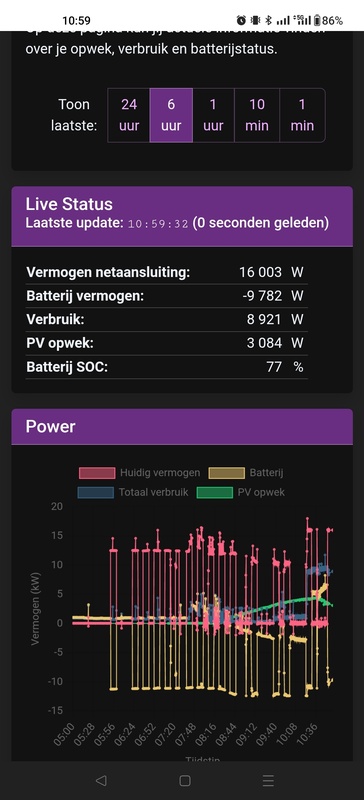

Hebben jullie trouwens ook zo veel activaties vandaag? Ik lees op dit forum telkens dat de SOC aan de onderkant van de capaciteit blijft. Of is dit in principe voor iedereen gelijk?
Afbeeldingslocatie: https://tweakers.net/i/bP3WqMFMN8Vl9adfnddcSJCNqCw=/800x/filters:strip_exif()/f/image/sDyvFAymvOqFrypDVwA7YgpH.png?f=fotoalbum_large
  • Mdpluimers
  • Registratie: Juli 2021
  • Laatst online: 09-10 22:13
ede schreef op vrijdag 6 februari 2026 @ 21:06:
Ik ga maandag bellen met De Centrale en de Belastingdienst. Ik moet toch meer terug kunnen krijgen denk ik
Ik heb ook al contact gehad met Don hierover en met De Centrale. De reactie van de centrale was:
"Ik hoor het graag van u als u een overzicht heeft gekregen van de daadwerkelijke opbrengst. Een correctie is voor ons een kleine moeite."
  • Wolly
sensitizer schreef op vrijdag 6 februari 2026 @ 22:31:
Zelfde beeld hier, al hebben mijn accu lijntjes wel een hogere resolutie in de 6 uur view.

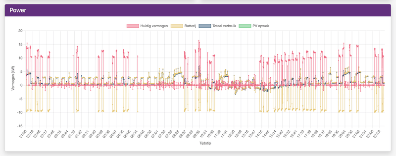

  • blue eyes
  • Laatst online: 13:44
Hoe bedoel je :D
Ben wat verder wezen zoeken, het lijkt een TDT BMS te zijn. Dit baseer ik op de plaatsing en lokatie van de leds, dipswitches en rj45 poorten. Ook het scherm en de menu's zijn hetzelfde.
Dit BMS is optioneel uitgerust met Bluetooth, in combinatie met de app BMS Meta. Je zou dan per BMS (elke module heeft één BMS) de gegevens moeten kunnen zien. Helaas herkent de app bij mij geen Bluetooth devices in de buurt van de batterij, ik denk dat deze optionele module niet is ingebouwd.
Op de website van de fabrikant staat zelfs dat er een heating module op het moederbord kan worden aangesloten B)
@paQ Zijn ook al meerdere HA implementaties voor:
https://github.com/patman15/BMS_BLE-HA
https://github.com/syssi/esphome-seplos-bms/issues/71 (via RS232)
[ Voor 14% gewijzigd door Wolly op 07-02-2026 01:14 ]

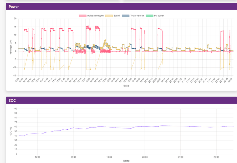

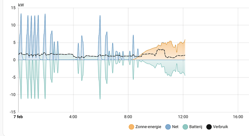

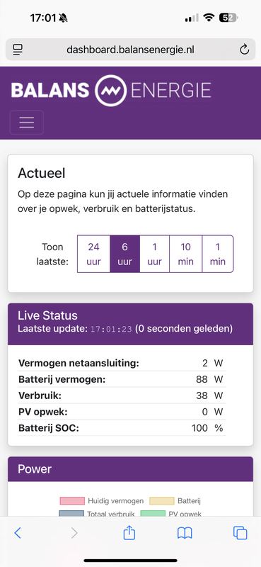

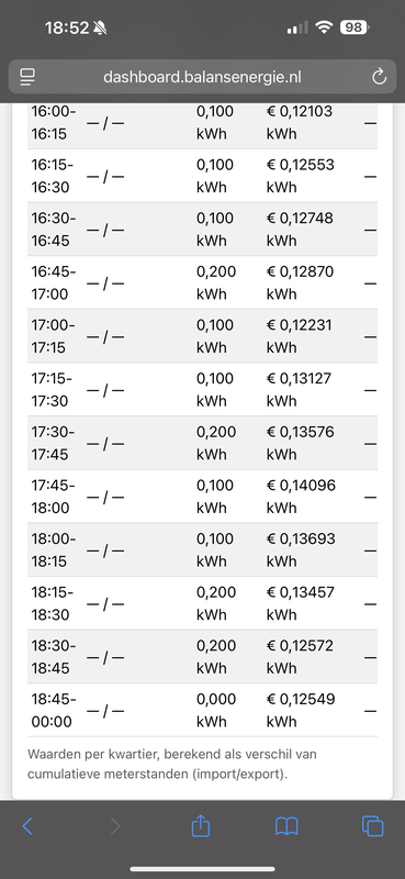

Net nieuw hier qua installatie maar ik snap iets niet.
De afgelopen twee dagen bleef de batterij opladen tot 44% ofzo. Nu staat hij sinds vannacht te stampen en is hij nu tot 80% opgeladen, ook op de duurdere momenten. De zon gaat zo schijnen en dus heb ik geen ruimte in de accu om deze verder op te laden. Dit lijkt me toch helemaal niet de bedoeling?Afbeeldingslocatie: https://tweakers.net/i/jFY4h43r5UTnt0YyvBEfeMMbmj8=/x800/filters:strip_exif()/f/image/jfwnnF24UCc2WQtEdBE7SHw7.png?f=fotoalbum_large
Afbeeldingslocatie: https://tweakers.net/i/YUd359nQBgiE2fQQpnuMnjh2uuA=/x800/filters:strip_exif()/f/image/sXJL9mvDXtq5Flxa5GV92qy3.png?f=fotoalbum_large
  • jeeedeee
  • Laatst online: 11:10
@Atlas snap je concern, maar de onbalansprijzen waren vannacht laag. Onder de 8 cent kaal laad de batterij tot 80 procent.
https://services.tenergy....spx/actualimbalanceprices
Hier vandaag ook 25 kWh opwek verwacht, ga de auto opladen en wat wassen zodat ik niet perse hoef terug te leveren. Anderzijds gaat hij ook terugleveren bij hoge prijzen dus dan kan je er ook aan verdienen.
Hou er rekening mee dat het een balans systeem is, en in principe niet om je eigen opwek op te slaan… dat is een prettige bijkomstigheid

Wolly schreef op zaterdag 7 februari 2026 @ 00:38:
Een tijd geleden had ik contact met Don, hij gaf bij mij aan dat de accu's PACE BMS gebruiken.

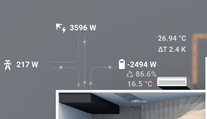

  • paQ
Get!em schreef op zaterdag 7 februari 2026 @ 09:54:
Afhankelijk waar je woont. Zuid NL gaat zonnig worden (of is dat al), noord NL in dichte mist die mogelijk overgaat in grijze bewolking.
zuiden idd
So far so good, en SOC 83%

Vanmiddag de auto er maar aanhangen ;) . De accu gaat richting de 80% , zit nu zo'n 60 kWh in de accu.
Lijkt toch iets van zon te gaan komen later vandaag, regio Flevopolder.
Ondanks de bewolking nu toch 3000 watt vermogen vanuit de PV..... (en stijgt hard) Alleen, de auto is weg :D :D

Blijft toch interessant , net als die eerst weken de hele dag op de PV app kijken (ok - nog steeds :D )
De accu is volop aan het laden van het net, en de accu staat al op 81%.... Maar de zonnepanelen leveren ook fors, fors meer dan het verbruik op dit moment :D.
Maak mij er niet druk om, maar blijft interessant. Ik kan wel een testje gaan doen, de auto niet laden. Met de zon van vanmiddag zal de accu naar de 100% gaan..... wat gebeurd er dan?

  • paQ
Hier ook volop zon.
Afbeeldingslocatie: https://tweakers.net/i/AmlIEO22cBePc0pSynFOqApx85A=/fit-in/4000x4000/filters:no_upscale():strip_exif()/f/image/Kl5HcES11Wmkx4LSuk7PPSNC.png?f=user_large
Ik zie dat de accu's beginnen te balanceren. De Stroom neemt steeds verder af, maar kom nog gemiddeld niet boven de 90%. Wat ik wel zie is dat de bovenste accu netjes 314Ah aangeeft, maar de onderste zelfs 360. Dat ligt wel erg ver uiteen!
Ben benieuwd of dit zo nog gaat bijtrekken eigenlijk, want de SOC stagneert eigenlijk best wel, ondanks best veel laadstroom.
Afbeeldingslocatie: https://tweakers.net/i/qg-XKUOMVMgg1lvW-RlabDk8V6c=/800x/filters:strip_exif()/f/image/CqGck9fxCrGNWG26vGVW0Bry.png?f=fotoalbum_large
  • paQ
Intussen na uren bij 92% aangekomen :')
De RTE begint ook in te kakken.
Ergo: De SOC was niet meer dan een benadering van de echte lading.
FCC drift heet het volgens mij.
Ik ben nog steeds van mening dat ie echt een keer goed lang doorgeladen moet worden om dat weer allemaal te kalibreren, en de BMS ook weet hoeveel energie er nou daadwerkelijk in een accu past. 359Ah in een 314Ah accu is natuurlijk een veel te grote afwijking.

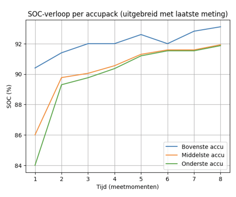

  • boekhour
  • Laatst online: 10-10 14:03
83% SOC hier en er gaat nog steeds 2,7kw de accu in.
In de zomer met mooi weer ook op epex day ahead onbalans markt handelen. Bijvoorbeeld 's avonds en 's ochtends als er wellicht stroom kan worden verkocht. Tot 10% a 20% leeg tanken. Kan het de dag erop weer worden aangevuld. Dat soort scenarios moeten zeker mee worden genomen! Anders is de stroom met 60kwu a 70kwu opbrengst per dag niet weg te tremmen, ook niet bij veel eigen gebruik van bijv. een electrische auto.
  • paQ
Weer wat wijzer geworden.
SOC = RM (remaining?) / FCC (Fully Charged Capacity)
En alhoewel ze dichter bij elkaar zijn gekomen, zit er nog best een afwijking in.
Accu 2 geeft namelijk een FCC van 351.7Ah, en accu 3 359,8Ah.
Dat levert dus dit plaatje op
Afbeeldingslocatie: https://tweakers.net/i/lGgCyQxlLJXflO4ySKmDGZWe29s=/800x/filters:strip_exif()/f/image/gouCJqoOdAPVFDs6WtqGy1sP.png?f=fotoalbum_large
Ze zijn daadwerkelijk wellicht even vol, maar de BMS van accu 2 en 3 weten even niet wat "vol" betekent, en dan krijg je dergelijke afwijkingen.
Dat verklaart mijns inziens ook waarom ik soms heel lang op 15% lijk te blijven plakken waarna hij naar 5% raast.
[ Voor 10% gewijzigd door paQ op 07-02-2026 14:04 ]

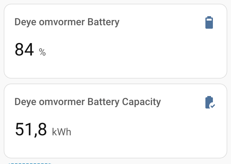

  • blue eyes
Wat is dan de sensor in HA (Solarman) battery capacity? Deze staat bij mij op 51,8 kWh, vulling op 84% nu.
84% van 80,4 is wel wat meer dan de 51,8 kWh. Ook een kwestie van kalibreren, of wat is dan deze sensor?

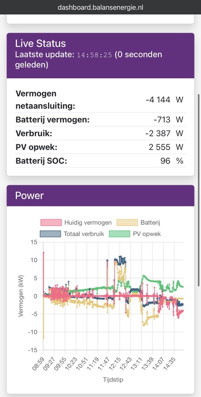

Zo hier de boel vol en uitgebalanceerd, auto weg van huis dus tijd om terug te leveren. Vanaf 96 procent gaat het vermogen dus naar het net.
Afbeeldingslocatie: https://tweakers.net/i/SYtFneTbLC7Zx6Gs-UXfSQuoIyo=/x800/filters:strip_icc():strip_exif()/f/image/2TPQMES76zxUx4yjXwAHzB3x.jpg?f=fotoalbum_large
  • Atlas
Atlas
Ik flits niet meer terug!
jeeedeee schreef op zaterdag 7 februari 2026 @ 15:01:
Afbeeldingslocatie: https://tweakers.net/i/r7318LeuaBh8y8GanfdVMWDHnz8=/x800/filters:strip_exif()/f/image/MdXRbyISGBX8WcjCIRhkGAzV.png?f=fotoalbum_large
Ha ik zit op 97 :p

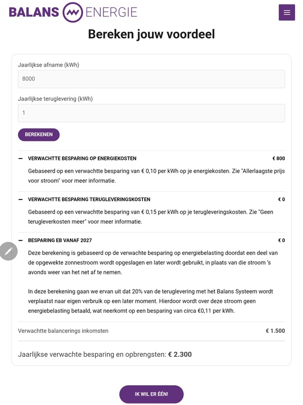

Ik heb een paar vragen.
Kun je deze opstelling ook gebruiken zonder zonnepanelen of is dat niet rendabel?
We verwarmen onze woning met de airco en zijn van plan om een EV te halen en komen dan uit op een verbruik van 7 tot 8 duizend kw per jaar,....loont het zich dan om een thuis batterij te laten plaatsen?
Met vriendelijke groet. M simon

Met zonnepanelen is het zeker een betere business case. Zonder evident minder.
Het is nog steeds koffiedik kijken. Het is imo niet alleen om het geld, gemak, principes, etc. zijn ook wat waard.
Jij hebt alleen de handel voordeel (mogelijk) , (mogelijk) goedkoper inkopen dan op het moment van verbruik....
Iets met koffiedik kijken....
Alpha Innotec WP aardwarmte / 19230 WP Sunpower MAX 3 (32 / SMA - 18 / Enphase) 80 kWh BE batterij / vrijstaand huis gasloos / EV 40k per jaar
  • Ronald
  • Laatst online: 15:16
De rendabiliteit staat of valt met het succes van AFRR, voor ons én Balans, @Mj simon
Het is een kwestie van durf je het aan of niet. Zonder de handel is een thuisbatterij niet rendabel… voor nu.

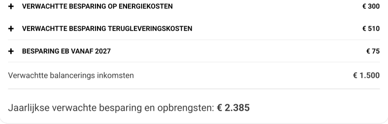

  • Mj simon
  • Laatst online: 12-02 01:31
Afbeeldingslocatie: https://tweakers.net/i/C_kVLBDyhP2boT4Samd6DnyO7wg=/x800/filters:strip_icc():strip_exif()/f/image/cKFpgTtVbClWvYpyo28SBkxd.jpg?f=fotoalbum_large
  • paQ
Delen door 2 en dan zit je aan de safe side.

  • Speedy-Andre
Speedy-Andre
Die noodstroom is niet gratis als je dat bij BE bestelt, voor mij wel een belangrijk voordeel met all-e.
Ik probeer de meer(werk)kosten te verminderen, bijvoorbeeld door minder gaten te laten boren voor pv kabels door onder de fundering door te gaan ipv er doorheen.
De kuil die ik vandaag groef is niet diep genoeg, morgen gaat de schop er nog eens in :)
Dan zoek ik wat tips om onder een stukje pad door te gaan zonder de boel open te graven, een dieper gat naast het pad is wel mogelijk maar het pad en wat groen zou ik liever niet weghalen.
Het lijkt grotendeels zand te zijn en in de schuur ligt er een stukje vloer open waar ik iets in zou kunnen steken dat hopelijk de geul kan bereiken (2m verder) waarna ik er pijpen of iets anders door kan trekken.
Dat alles is met een goede reden, de zware batterijen moeten over het pad naar de schuur en dat kan maar beter in een keer goed gaan (ruimte om te draaien e.d.).

Momenteel levert de BE accu nog amper terug toch aan het net, of al wel? Mijn dagverbruik is significant hoger dan normaal of logisch (buiten de verbruikers die ik gewoon meet, namelijk WP en EV)...dus ik hoop dat een deel van dat verbruik handel is...ik heb het sinds begin deze week staan, dus ik heb nog weinig afschriften van verbruik afgelopen dagen, dus dat inzicht mist nog hier.
Maar vandaag bijv... de accu is van 20% naar 80% opgeladen, dat is zeg 30kWh (inc 5% verlies)....maar de auto heeft niet geladen en de WP heeft 30kWh nodig gehad en de zonnepanelen deden -6kWh op het geheel. Mijn huishouden draait normaal rond de 10kWh op een dag, afgelopen jaren al steady het geval. Dus ik zou realistisch verwachten dat ik zeg 65 a max 70 verbruikt zou hebben, maar ik sta momenteel al op 95kWh verbruik
In de Balans Stroom dag overzicht heeft hij deze week af en toe -1kWh tot -4kWh gedaan qua invoeding, maar was vandaag zo anders blijkbaar?
Hoe is dat bij anderen, is jullie verbruik op een dag ook zoveel omhoog gegaan? Want zelfs die 150W verbruik, die ik ook zie, verklaart nog niet voldoende al dat extra verbruik.
[ Voor 8% gewijzigd door Nomad op 07-02-2026 22:48 ]

Wat ik jammer vind is dat mijn sluipverbruik met 150 W omhoog gaat. Dat is 1300kW per jaar extra bovenop mijn standaard verbruik van 3000kWh. Kost ook weer €260 per jaar bij 20ct/kWh. Neem aan dat dit grotendeels de verliezen zijn van het balanceren door BE als zij jaarlijks 8800kWh heen en weer pompen? De omvormer staat niet voor niets regelmatig te loeien. Dit is dan hopelijk een klein deel van de (30%) balancerings inkomsten die BE hoopt te bereiken. [Afbeelding]
Ik heb geen EV
Ik heb geen WP
Ik heb geen boiler, geen Quooker
Ik kook en verwarm nog gewoon met gas :+
Maar goed, zo lang ik 5% rendement per jaar haal (€300) plus in 10 jaar afschrijven (€600) vind ik het prima. Dus €900 in plaats van €2385. Die gok durf ik wel te nemen. Voelt ook gewoon lekker zo'n dikke batterij in de schuur. Bonus is gratis noodstroom *O*

Bman schreef op zondag 18 januari 2026 @ 22:32:
Dag allemaal, ik heb 4jan de formulieren en situatieschets ingediend voor 48.2kWh incl off-grid.
De 19 paneeltjes 405Wp met Enphase Micro omvormers IQ8M wil ik wel in off-grid werkend hebben.
Moet kunnen neem ik aan…
2025:
ca.14.000kW: totaal jaarlijks stroomverbruik, incl EV laden
ca. 9.800kW: laden EV
ca. 6.500kW: opbrengst PV
ca. 3.500kW: terug levering PV
Huis all electric en elke stroomverbruiker lees ik uit met (32) Shelly spul, beetje je doorgeslagen hobby :-)
In meterkast uitlezing grote stroomverbruikers (Laadpaal, WP, EV) met Eastron Modbus kWh meters.
Dat alles geïntegreerd in Loxone zodat ik weet waar elke kW heen gaat, behalve de Bora dat ging me te ver haha
Als BE geïnstalleerd wordt wil ik kWh (import en export) van BE accu ook gemeten hebben en in Loxone integreren.
Hopelijk heeft Don de API tegen die tijd beschikbaar zodat ik data eraf kan peuteren.
Het EV laden is nog een dingetje lees ik, misschien kan BE inspiratie opdoen bij bv Tibber?
Met slim laden “aan” is communicatie tussen EV en paal gegarandeerd; efficiënt EV laden op ingestelde SOC% met vertrektijd.
Maar we zitten in een pilot fase waar nodige fine tuning van toepassing is.
Ik blijf alles nauwgezet volgen en lees jullie berichten met veel interesse!
Gisteren ochtend werd ik gebeld door BE planning, aardige gast (Joko als ik t goed heb)
Accu’s komen in de berging, rechts naast keukenblok. Hoogte hou ik vrij t.b.v. uitbreiding met eventuele extra accu module(s) in toekomst. Blijkbaar krijg ik accu type uit nieuwe serie.
Kabels trek ik vanaf MK via plafond in kabelgoot 60x60 (groen tracé).
Deye mag vlg plan onder carport tegen buitenmuur achter accu’s (muurdoorvoer rood X).
Leek me gezien warmteontwikkeling en geluidsproductie wel de slimste setup.
Heb inmiddels HA green aangeschaft en bewandel steile leercurve (met chatgpt komt je n end)
Kabelwerk bereid ik zelf voor, 20 maart komen ze, kan niet wachten!Afbeeldingslocatie: https://tweakers.net/i/3bmsP3bcBI0uuksYnlF8EVjktaM=/800x/filters:strip_icc():strip_exif()/f/image/oKkO2YOoN3OTe3quoGftECSy.jpg?f=fotoalbum_large
