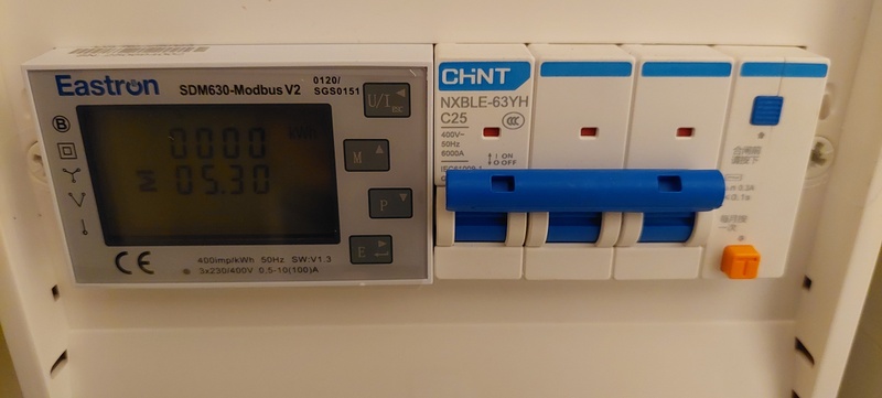

Klopt ja, je hbet 1x een UTP voor internet-toegang nodig. Het EMS-kastje werkt op PoE, dus die zit hier gewoon in mijn PoE-switch geprikt op mijn IoT-vlan. Heb je zelf geen PoE-switch, hebben ze er een PoE-injector voor.
Daarnaast 1x een UTP-kabel voor de modbus naar de Eastron-meter in je groepenkast. Deze wordt direct na de hoofdschakelaar aangesloten.

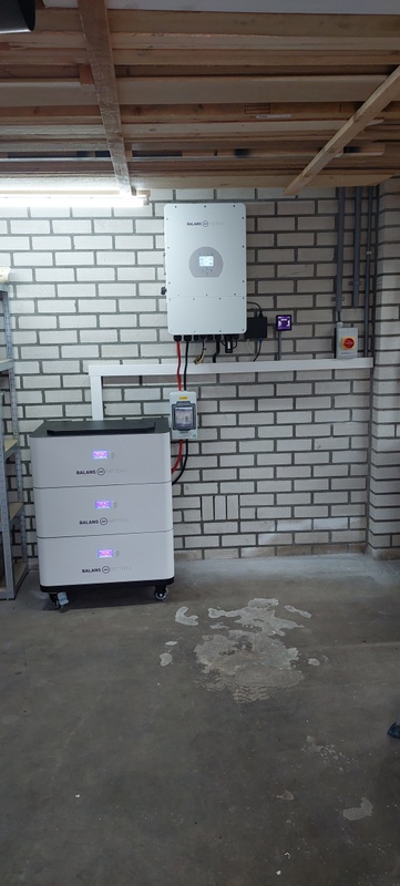

Dinsdag a.s weet ik of alles goed is voorbereid :)[Afbeelding]
Ik zie dat je e.e.a. hebt afgetapet. Kun je hier meer over zeggen? Waar komt wat, en heb je toevallig een overzichtje van afmetingen?

Ja, exact zoals je nu zegt. De UTP naar de Eatron is alleen voor de Modbus-communicatie, daarvan worden maar 3 aders gebruikt zag ik.
Paars is de 48kw batterij (705 br 520 diep 800hoog) en de Deye (422 br 658 hoog 254 diep)
Rose is een extra module voor later die is 260 hoog.
Oranje zijn de schakelaars die ik op de foto van anderen zag zitten en plek van een evt noodstroom kastje.
Of ze blij zijn of juist niet met mijn kabelgoot van de hornbach gaan we zien, het lijkt mij daardoor wel netjes te worden..
  • ecn1985
  • Laatst online: 28-11 20:02
ibak schreef op zondag 12 oktober 2025 @ 09:15:
Ik neem aan dat de bekabeling door de monteurs netjes wordt vastgezet net zoals bij @Orakel is gedaan, @SlinkingAnt is dat bij jou ook netjes uitgevoerd?

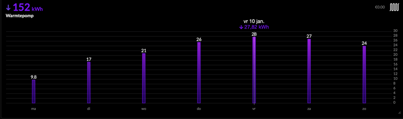

De tarieven zullen heus wel hoger liggen wanneer het heel koud is, maar dan treedt de bufferwerking van de accu toch juist in full swing?
Laden bij wind / relatief lage tarieven, om vervolgens uit je accu te verwarmen e.d.
Afbeeldingslocatie: https://tweakers.net/i/FUHXy3wchHU1vru768lcQ-WAR_o=/800x/filters:strip_exif()/f/image/eRqNQaBLlMAbfCnsCCmNMMwT.png?f=fotoalbum_large
Ik pak op koude dagen (zuid-Limburg) ook meer dan 25 kWh om in de warmtepomp te stoppen, maar dat is niet 1 hap. Dat gaat de hele dag door tegen 1200W. De accu zal simultaan toch gewoon tussentijds weer op/bijladen wanneer de tarieven dat toelaten?

  • SlinkingAnt
Orakel schreef op donderdag 9 oktober 2025 @ 09:52:
Alles is gisteren geïnstalleerd. Alleen de communicatie met de EMS kregen ze niet voor elkaar. Vannacht en nu nog steeds wordt de batterij volgeladen. Nog even afwachten hoe dat zich gaat vormen. momenteel nog geen 0 op de meter.
Zou je op de Eastron meter kunnen checken hoe de voltages zijn van de verschillende fases bij jou?
Hier geeft die op L2 & L3 namelijk 400V aan, ik vermoed dat er 2 fases omgedraaid zijn tijdens de installatie.
Afbeeldingslocatie: https://tweakers.net/i/ZThG-wV3iGVRnLw_WkhG2T3u6uk=/234x176/filters:strip_icc():strip_exif()/f/image/qHaZWDmVDvsu1ldDxkStb2Yl.jpg?f=fotoalbum_medium
Met 't groene knopje krijg je de voltages te zien
Intel C2Q 9450@3.3 | Gigabyte P35-DS4 | Sapphire R280x | 4x 2GiB PC6400 Kingston DDR2 | 1x Intel 320SSD 240GB | 2x Spinpoint F1 320GiB
  • ruudvd
  • Laatst online: 07:00
SlinkingAnt schreef op maandag 13 oktober 2025 @ 19:50:
Hier ook een installatie draaiend sinds eind vorige week, voltages zijn hier alle drie rond de 230V

  • SlinkingAnt
ruudvd schreef op maandag 13 oktober 2025 @ 20:09:
Inmiddels contact gehad met ze, morgenmiddag komt er iemand langs om de boel na te lopen :)

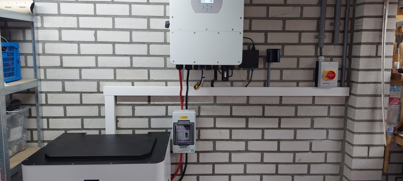

  • SlinkingAnt
jeeedeee schreef op dinsdag 14 oktober 2025 @ 10:05:
  • Ik heb momenteel een onderverdeler in mijn garage, de installatie zou het makkelijkst zijn als de Deye hierop aangesloten kan worden (ter vervanging van huidige GoodWE10K-ET). Kan het balans energie systeem aangesloten worden op een onderverdeler?
Ligt vooral aan de kabel die naar je onderverdeler gaat. Ik had een 6mm2 kabel gelegd richting mijn schuur voor zonnepalen/toekomstige laadpaal, en daar hebben ze de Deye op kunnen aansluiten. Als het minder dan 6mm2 is, dan is er een andere kabel nodig. Foto van mijn setup staat hierboven wel ergens.
Afbeeldingslocatie: https://tweakers.net/i/epbKOy2LeKQwGy8_6QLQr38ymAA=/234x176/filters:strip_icc():strip_exif()/f/image/QiySslSNwJxMTIhDTHgM8seD.jpg?f=fotoalbum_medium
[ Voor 21% gewijzigd door SlinkingAnt op 14-10-2025 10:59 . Reden: Foto toegevoegd ]

  • The Legend
  • Laatst online: 20:53
The Legend
*Plop*
SlinkingAnt schreef op dinsdag 14 oktober 2025 @ 10:22:
Wat is dat kleine vierkante zwarte kastje onder de Deye? Is dat de EMS?

  • SlinkingAnt
Nog geen zicht op, de laad/ontlaadstrategie is me ook nog niet helemaal duidelijk. De accu is iig niet vol geladen om straks met 25ct+ winst weer te verkopen.
Het meter-probleem is iig opgelost. De fases vanuit de hoofdzekering zaten verwisseld en op de modbus-meter zaten de fases en de nul verwisseld. Gelukkig geen problemen gegeven, maar daardoor klopten de voltages op de meter niet. Alles is nu dubbel gechecked, dus hopelijk was dit de laatste interventie 😅

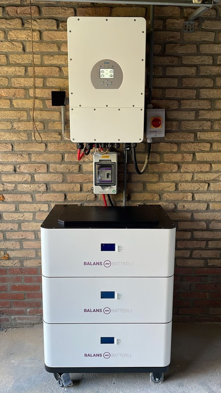

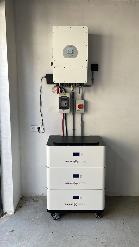

Installatie vandaag gedaan keurig zoals gepland.
Betrouwbare partij gebleken! en netjes gewerkt.
De batterij hebben ze bij zich in de bus en gaat op een heftafel op wielen van bus naar garage.
In de meterkast alleen het kastje links onder bijgeplaatst maar nog geen off grid gekozen, wel voorbereid dus kabel ligt er.

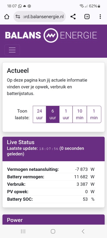

Web portaal Balans kreeg ik keurig tijdens installatie de code voor op de mail zie foto, Deye app ook gedownload.
Voor de geinteresseerden: er zit een grote schakelaar naast de accu die de accu pakketten ineens van de Deye kunnen ontkoppelen (voorschrift) en ook een hoofdschakelaar tussen het net en de Deye.
Het zwarte kastje rechts van de Deye is om power over internet aan te brengen een poi swich dus die ik liever hier in de garage had als bij mijn router in de woonkamer.
Daarnaast zit een vierkant scherm wat de EMS herbergt die met de balans cloud verbonden staat.
De kabelgoot was door het stuk horizontaal bij mij best handig en werkte goed (gelukkig)
De omvormer en batterij zijn in het echt best imposant te noemen..

chint? -O-
Wat zijn de specs van die alamat?
Kijken wat ik hier nog heb rondslingeren...
[ Voor 81% gewijzigd door paQ op 14-10-2025 19:17 ]
  • ibak
  • Registratie: Augustus 2025
  • Laatst online: 28-11 19:31

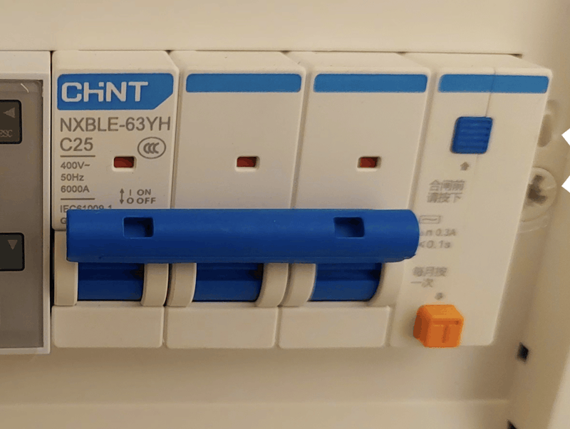

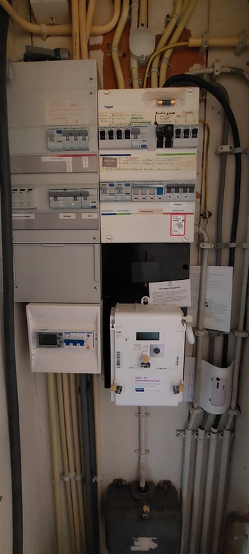

Ik denk dat deze met de Eastron en het kastje bij de installatie in zitten...
Dus waarom zelf regelen?
Afbeeldingslocatie: https://tweakers.net/i/qBMJWaGQO11eyeg6ezfWeE_SaYU=/800x/filters:strip_icc():strip_exif()/f/image/9tTfvddlJ3mkNSiO6biEZQzR.jpg?f=fotoalbum_large
  • paQ
  • Laatst online: 01:08
omdat... chint....
C25 300mA. hmm
  • ecn1985
paQ schreef op dinsdag 14 oktober 2025 @ 19:45:
omdat... chint....
C25 30mA. hmm
Is dit wat Balans levert als materiaal of is hierin de installateur vrij wat hij plaatst?
Pana WH-MDC09J3E5 | 32 x 400wp Risen Solar | Byd Atto 3 | Balans energie 48,2kWh batterij
  • Wolly
omdat... chint....
C25 30mA. hmm
Chint komt net als Eastron uit China. Voldoet aan de normen.
  • paQ
Wolly schreef op dinsdag 14 oktober 2025 @ 20:03:
Mja. Die homewizard klemmen (en afwerking) zijn ook zo zo. (En eigenlijk te hoog / aansluitingen zitten in de weg met de rij er boven/onder) 2 van die dingen in mijn groepenkast zitten. Wil die van de Deye er straks eigenlijk ook recht boven. Ik hoop dat dat past :X
EMAT voldoet ook aan de normen. En toch heb ik een EMAT alamat gehad die haperde, en als ik er met mijn duim op drukte hevig begon te zoemen. Was 7 maanden oud. Sindsdien ABB en Hager (of ander Europees merk)
Is mijn voorkeur :)
Ik snap gewoon niet zo waarom juist daarop bespaard wordt. Voelt een beetje als goedkope autobanden onder je luxe middenklasser.
[ Voor 18% gewijzigd door paQ op 14-10-2025 20:23 ]
  • epicfailguy23
  • Laatst online: 22:49
Hmm chint is inderdaad niet ideaal. Als ik het prijsverschil opzoek tussen chint (72),- en hager (152,-) (heb ik overal al zitten) zit er 80euro ish verschil tussen de automaten. Wellicht met een beetje meerkosten dat ze toch een hager plaatsen.. maar vindt het wel verkeerde zuinigheid :X

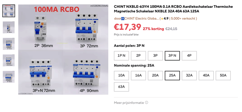

Die Chint alamat kost 17 euro op aliexpress
Afbeeldingslocatie: https://tweakers.net/i/pem1wAJJU19fVExhd1Elvvf_rOE=/800x/filters:strip_exif()/f/image/7OdAESfjRrnZZWLUvb12hW6l.png?f=fotoalbum_large

Die mannen zijn super flexibel dus als je een betere bij de hand hebt zetten ze die er gerust voor je in.
Ik snap jullie punt maar als het niet goed genoeg is snijd Balans zich toch ook in de vingers bij uitval of niet?

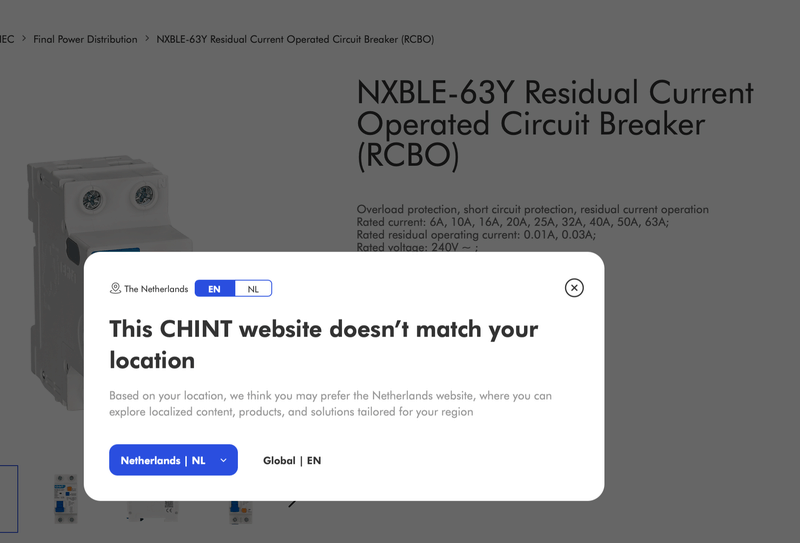

Ik vraag me nu eigenlijk wel af of die van de foto van @ibak niet een Chinesium model is?
Chinese uitleg erop, geen keurtekens.

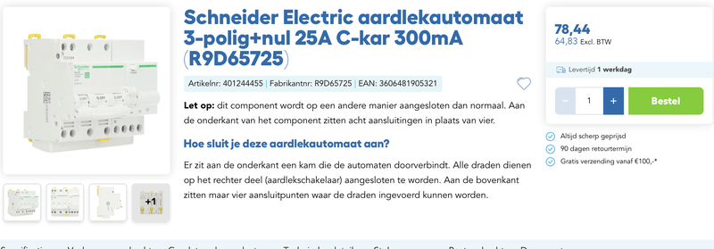

En een chint alamat C25 in Nederland ziet er toch echt anders uit
Afbeeldingslocatie: https://tweakers.net/i/aGEtL53GMvrIhGHGs-4bM3c1ajw=/800x/filters:strip_exif()/f/image/FVBe52eKpWBYXfsvtPZySllS.png?f=fotoalbum_large
Afbeeldingslocatie: https://www.elektramat.nl/media/catalog/product/4/0/401173880-1-jpg.jpg
En kost ook gewoon 100 piek. (ipv 17)
Afbeeldingslocatie: https://tweakers.net/i/BethcSGjEb5uCADVjPBIdzhJCns=/800x/filters:strip_exif()/f/image/ktSFoyO23vrQiPu3uUQPPGiH.png?f=fotoalbum_large
Afbeeldingslocatie: https://tweakers.net/i/h43CR3mXcvPKXfXSH8otURXySdc=/800x/filters:strip_exif()/f/image/8YDZ0UEhCB0gRJz8eB8Nuaqg.png?f=fotoalbum_large
Dit voelt niet OK :N
[ Voor 52% gewijzigd door paQ op 14-10-2025 20:57 ]
omdat... chint....
C25 30mA. hmm
Als ik het goed lees is het 0.3A, dus 300 mA.

Het lijkt inderdaad een model wat we hier niet kennen. Zonder CE-markering mag het in Nederland niet worden gebruikt.
Erger nog, volgens het symbool is het ding type AC:
Afbeeldingslocatie: https://tweakers.net/i/Y7Obm6IrSHphOFI13P26ZvZ2Pso=/800x/filters:strip_icc():strip_exif()/f/image/QopVqzZ8fyLmdPnONXWTg3j8.jpg?f=fotoalbum_large
Type AC aardlekschakelaars mogen sinds 1997 niet meer worden gebruikt volgens NEN1010. Zeker met een omvormer er achter moet je dit ook niet willen. :X Sterker nog, wellicht heeft deze omvormer wel Type B aardlekbeveiliging nodig. Ik ken het ding niet (geen idee wat dit topic is waar je me in tagt :+) en kan er vreemd genoeg ook niets over vinden bij de fabrikant. Als deze verklaring van toepassing is zou Type A voldoende zijn (maar Type AC dus niet).
paQ schreef op dinsdag 14 oktober 2025 @ 21:03:
@Xander Jij weet dit :) (En ook of het wel 25A mag zijn overigens)
Die C25 automaat is niet selectief achter een 3x25A hoofdaansluiting, maar die discussie is ook al zo oud als de weg naar Rome. NEN1010 heeft heel lang niets gezegd over selectiviteit. In NEN1010:2020 is er weer wel een hoofdstuk aan gewijd, maar daar geven ze deze toelichting bij:
536.4.1.2 en 536.4.1.3 De selectiviteit bij overbelasting tussen beveiligingstoestellen tegen overstroom en de selectiviteit bij kortsluiting tussen beveiligingstoestellen tegen overstroom zijn toegevoegd. Gezien de impact van deze bepalingen zijn deze in Nederland vooralsnog informatief.
Kortom de normcommissie zegt zelf eigenlijk al dat alles selectief uitvoeren een te grote impact zou hebben... 8)7 NEN1010 tilt er dus niet zo zwaar aan.
Behalve NEN1010 hebben we nog wel de netcode elektriciteit:
1 De beveiliging van elektrische installaties (en onderdelen daarvan) is selectief ten opzichte van de beveiliging die de netbeheerder in de aansluiting van de elektrische installatie of in het voedende net toepast.
Dus dit is niet volgens de netcode. Maar heel veel huisinstallaties zijn niet volgens de netcode, B16 achter C25 is namelijk ook niet (volledig) selectief. Ik denk persoonlijk dat de netcode wat achter de ontwikkelingen aanloopt...

Het gaat om de aansluiting van een Deye 12kW omvormer. Waarop PV en thuis accu's zijn aangesloten.
M.a.w.
B20 Type A 300mA is een veel logischere keuze, en dan eentje die ook is toegestaan met de juiste afschakelkarakteristiek.

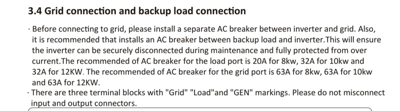

En als de gebruikte automaat nou gewoon niet is toegestaan :?
En Deye schrijft RCD Type A voor, niet AC
(goed gespot door @Xander )

Sorry, ik denk er toch wat minder nonchalant over.
Alles lijkt van A tot Z helemaal tot in de puntjes voor elkaar te zijn, met goed doordachte regeling en aansluiting.
Als de hele bende dan wordt afgezekerd met een niet gekeurd dingetje van 17 euro, dan zit ik wel op het puntje van mijn stoel ja. Er gaat nogal (!) wat stroom heen en weer door die automaat. Het moet gewoon voldoen. Niet alleen maar volstaan.

paQ schreef op dinsdag 14 oktober 2025 @ 21:46:
M.a.w.
Geen idee hoe je het uit een 12kW omvormer krijgt, maar volgens het datablad is de maximale uitgangsstroom 27,3A (nominale stroom 18,2A) en de handleiding adviseert zelfs een 63A automaat voor de grid-aansluiting.
Afbeeldingslocatie: https://tweakers.net/i/Ib1Ls3_tfOWHl1r60PiHlyWQhzk=/800x/filters:strip_icc():strip_exif()/f/image/lrLGfTQjC1beX6bYkjSpPOYu.jpg?f=fotoalbum_large
Afbeeldingslocatie: https://tweakers.net/i/GR4NetWAV_RtIRFUVdR0i8b330Q=/800x/filters:strip_icc():strip_exif()/f/image/7T88auddyxexHU2DYNhfWlo9.jpg?f=fotoalbum_large
De C25 automaat zou ik niet echt wakker van liggen, mits deze van het juiste type was dan.

zunrob schreef op woensdag 15 oktober 2025 @ 09:04:
Hmm. Goed gevonden van die Chint. Wat zou een fatsoenlijk NL alternatief zijn? Dan koop ik die wel zelf. Eventueel van Hager? Welk type?
Ook wel benieuwd naar. Hier komen ze de 28e eventueel koop ik dan van tevoren zo'n vervangend item.
  • paQ
ABB C25 300mA, Hager idem, die Schneider, AEG, GEWISS, Eaton, Siemens.
Ik heb liever dat het gewoon 'to code' wordt geïnstalleerd.
  • zunrob
paQ schreef op woensdag 15 oktober 2025 @ 09:26:
Niet de B25 300 mA zoals eerder hierboven genoemd?
  • 0xygen500
  • Laatst online: 07:55
Don even gemaild, benieuwd naar het antwoord 😁
  • paQ
zunrob schreef op woensdag 15 oktober 2025 @ 09:50:
Ik kan me voorstellen dat bij een eventuele offgrid functie C wat veiliger is als je die handmatig zou inschakelen. Als heel de groepenkast in 1 klap weer live wordt.
Bij installatie gaat dat middels een ATS lijkt me.
Ben wel nog altijd nieuwsgierig bij de offgrid wat er bij de groepenkast wordt geplaatst om de groepenkast los te koppelen van de netaansluiting (en weer terug)
  • Balans Energie
  • Registratie: Juli 2025
  • Laatst online: 27-11 12:14
Balans Energie
Bedrijfsaccount Balans Energie
De gebruikte automaten in deze opstelling zijn CHINT NXBLE-63YH RCBO’s, dat zijn dus gecombineerde installatieautomaten met aardlekbeveiliging. Die zijn volledig gecertificeerd volgens EN 61009-1:2012 + A1 + A2 + A11 + A12 + A13, getest door TÜV Rheinland en CE-conform verklaard onder de Low Voltage Directive 2014/35/EU (certificaten R 50618594 0001 en AN 50618599 0001, uitgegeven 2024-04-17). Daarmee voldoen ze aan dezelfde Europese veiligheidsnormen waar NEN 1010 naar verwijst voor woning- en PV-installaties.
Als je liever andere automaten geïnstalleerd wilt hebben kan je dit aangeven, hier wordt dan een meerwerk prijs voor afgesproken.
  • 0xygen500
Balans Energie schreef op woensdag 15 oktober 2025 @ 10:13:
Complimenten voor de snelle terugkoppeling _/-\o_
  • paQ
Ah nice. :)
Het blijkt echter niet uit het TUV document, en type AC is niet wat Deye voorschrijft.
