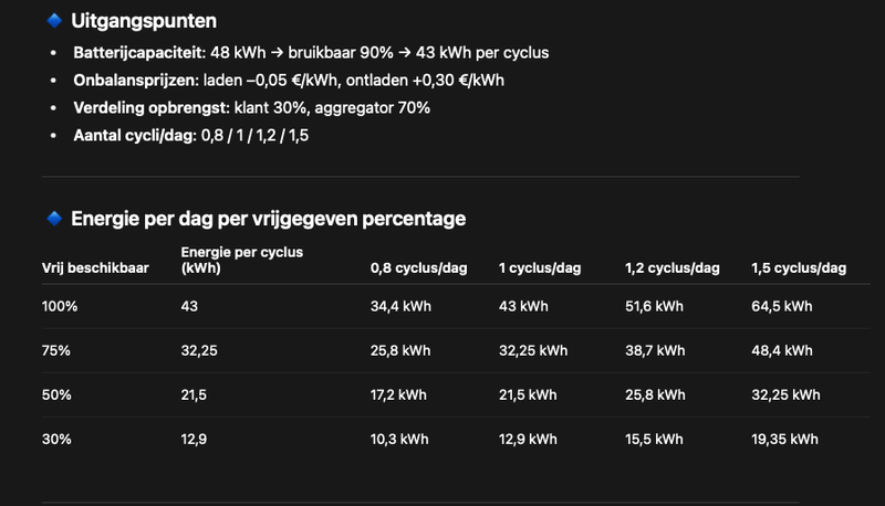

Ik verwacht ook dat de vakken onbalans laden niet erg lang zullen zijn, we weten de capaciteit van de omvormer dus dat zal maximaal een paar kWh zijn lijkt me per dag? of ben ik dan te voorzichtig..
Heb Chatgpt vraag voorgelegd en met 30% vrije ruimte voor balanshandel krijg je de volgende getallen:
Afbeeldingslocatie: https://tweakers.net/i/0jAi_MW367dfV4uLyEIj4pE7jDE=/800x/filters:strip_exif()/f/image/zETbeFS3XswelVsKb9Kl5TLh.png?f=fotoalbum_large
Weet niet hoe realistisch dit is, natuurlijk een aantal variabelen waaronder ook hoevaak dit wordt uitgevoerd per dag..
[ Voor 20% gewijzigd door ecn1985 op 04-10-2025 14:50 ]

Niet 30% ruimte. 30% van de opbrengst op de aFRR markt. Dat doet Balans op de achtergrond. Daar hebben consumenten geen toegang tot.

Klopt ik weet dat 30/70 de verdeling is van de balanshandel, ik had nu ‘random’ 30% batterij ruimte genomen om mee te rekenen. Waarschijnlijk is de praktijk minder maar ben dan wel weer benieuwd met welk percentage Balans rekent om de tvt te berekenen. Ik neem aan dat daarvoor een vaste waarde wordt genomen.

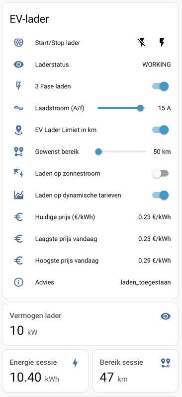

Ondertussen gisteren mijn laadpaal aangesloten op een omschakelaar zodat ik kan laden op PV overschot op de PAP (Waar ook de accu op komt) of kan laden op de SAP, en zo de accu en EMS niet in de weg zit.
Ik ben al lang blij dat die 1100 euro voor die extra meter nog ergens goed voor zijn geweest :')

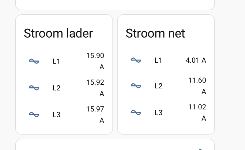

Afbeeldingslocatie: https://tweakers.net/i/2_kPX0xRAuCNHV4wnEVq6dLPPqo=/x800/filters:strip_exif()/f/image/QwM8Jr2PLDQNZPoWvot2DGhc.png?f=fotoalbum_large
Fasebewaking handel ik af met 2 P1 meters (1 op PAP en 1 op SAP).
Die twee opgeteld is mijn totale belasting per fase.
Afbeeldingslocatie: https://tweakers.net/i/BcFEr8JJjksLKc33SMTGFJdt6_g=/800x/filters:strip_exif()/f/image/XBK4onlUc9WzXemQeELhXKPd.png?f=fotoalbum_large
Ik heb zo mijn fasebewaking afgedekt (start op 8A en laat hem elke 10sec bepalen of het amperage omhoog kan) en hopelijk blijft het op die manier ook uit het vaarwater van de Deye zometeen zodat die voorrang heeft als ik laad op SAP.
Laden op PAP zal de EV lader juist weer voorrang geven als ik Don zijn reacties juist interpreteer.
Ik plaats nog een 3 fase contactor aangestuurd door een DIN wifi relais, waarmee ik fase 2 en fase 3 van de lader afschakel, zodat ik ook gewoon op 1 fase kan laden.
Dat heb ik de afgelopen dagen getest op basis van PV overschot en werkt echt heel erg goed :*)
