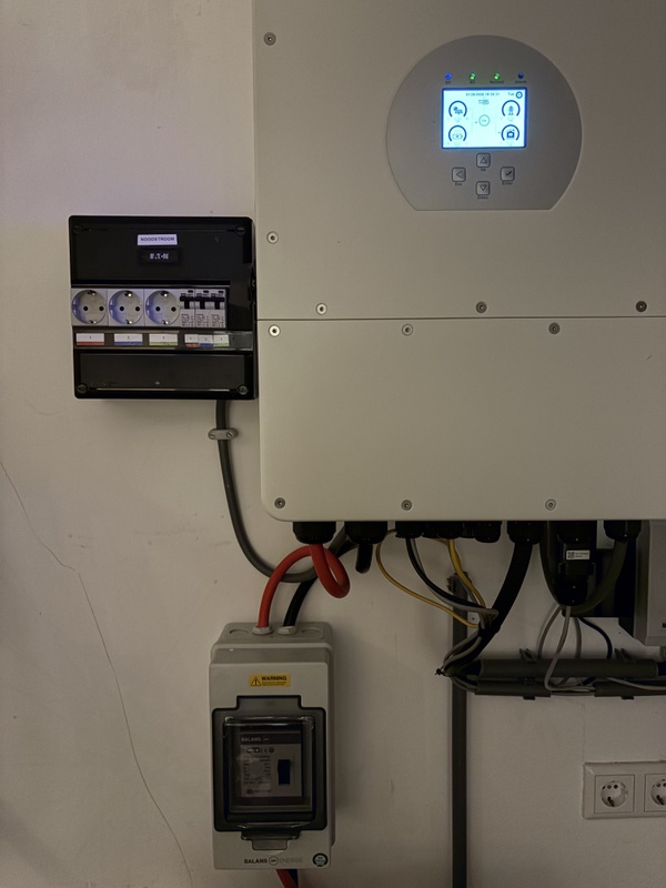

Beloofde plaatjes: (UTP bekabeling wordt nog verplaatst - tijdelijk)
Mooi ruimte vrijgelaten voor uitbreiding :)
(had je daar om gevraagd?)

dof schreef op dinsdag 20 januari 2026 @ 11:35:
Ja, Sowieso krijg ik nog 1 module, in nalevering, maar heb bewust 1 ruimte extra gevraagd, je weet maar nooit als Don een superstunt in petto heeft voor een extra module :D

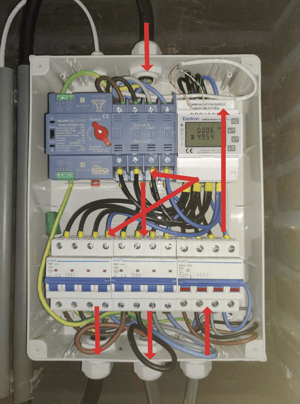

Speedy-Andre schreef op dinsdag 20 januari 2026 @ 10:42:
Ik zie idd vrij consequent een C25 aardlek of alamat op die plek, die schakelt mogelijk de 0 niet los.
Als de HS bij mij blijft zitten kan er een aparte C25 aan komen richting de Deye en daar dan die lelijke noodknop tot ik er off-grid bij bouw.
De EMS heeft een usb/rs485 ding dat via een rj45 naar de Deye en de Eastron gaat, als er geen ethernet bij de Deye is dan komt die er bij (kan bij mij geen kwaad als die dedicated is).
De Deye en de batterijen hebben een apart rs485 kabeltje er tussen zitten.
In mijn situatie zal de rj45 minstens 20m lang zijn, eventueel 2 in dezelfde (mantel)buis.
Nog even zien of ik met tcp alles uit de Deye kan halen of dat de (vrije) extra modbus ingang meer biedt.
Ik begrijp denk ik waarom de EMS bij @blue eyes niet in de meterkast zit >:)
Veel ABB installatieautomaten zijn ook 4P lastscheider... maar dat is dan ook aangegeven met het .... lastscheider symbool op de automaat ....
Dan zou het wellicht mogen... Mgoe... nut heeft het absoluut niet... het is gelijkwaardige seriebeveiliging met de netbeheerder... dus gewoon HS.
Er is een reden dat ik besproken heb met Jelco dat we een B20 gaan toepassen....
Die gaat er met enkele minuten 16kW echt niet uit... en enige mate van verschil met smeltzekeringen voor het beschikbaarheidsbeginsel (ook NEN1010) vind ik belangrijker dan het belastingsbeginsel.

Ronald schreef op dinsdag 20 januari 2026 @ 14:12:
En met een 15 min activatie?
edit: ca 1,16 x
Zal wel overeind blijven ja. (wel warm worden :+ )
Ben dan ook wel nieuwsgierig naar een fotootje van @dof of @fenrir hoe het dan bij hen zit.
Zonder de off-grid functie zou ik een B20 wel aandurven, echter niet als m'n groepenkast er aan hangt :+
paQ schreef op dinsdag 20 januari 2026 @ 14:21:
@dof heeft net als ik nog niets staan, we willen beide wel tzt off-grid erbij voor een leuk bedrag en daarom zochten we kastjes met zichtbare bedrading.
Hier vooral als automatische extra beveiliging voor de warmtepomp (monoblock met leidingwerk) en de luxe dat het licht aan blijft zodat ik eventueel dingen netjes uit kan schakelen wanneer de grid uitval lang duurt.

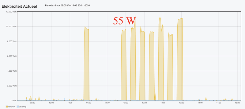

Goed te zien, grafiek van de P1 meter; import, export. Ik zie wel continue kleine spikes, variërend over de fases, import, export.

paQ schreef op dinsdag 20 januari 2026 @ 08:32:
Waar zit je hoofdschakelaar dan?
Foto?
Dit heb ik nu:
Hoofdzekering - Meter - MID meter - HS - aardlekken, installatieautomaten, huis verbruikers
                  C25 automaat > Deye
Precies zoals @dof eerder aangaf. Foto lijkt mij niet nodig, kabel gaat echt direct van de Stedin meter naar de MID meter.
  • paQ
  • Laatst online: 16:18
fenrir schreef op dinsdag 20 januari 2026 @ 18:04:
Dit heb ik nu:
                  C25 automaat > Deye
Dat is onjuist.

Momenteel een soc van 34% waarbij er nog flink moet worden bijgeladen om in elk geval niet leeg te komen te staan.
Vind het lastig inschatten of het gepland laden voor net wat hogere tarieven (de tarieven zijn net wat hoger de laatste dagen) niet beter is als de battery leeg te trekken tot 5% en dus te moeten betalen voor de dan geldende tarieven.
Met het verbruik deze dagen kom ik niet uit met de gehanteerde laadstrategie die nu wordt gehanteerd in elk geval. Don gaf in zijn terugkoppeling aan dat maar een klein gedeelte van de pool leegstond in een vergelijkbare situatie begin januari dan trek ik maar de conclusie dat ik een grootverbruiker ben..
Ik zie de onbalans ook al twee dagen aan of net over de EPEX prijen zitten, maar ze volgen elkaar prima.
Is wel ongunstig ja. My best guess (op basis van de afgelopen dagen) is dat we vanaf een uur of 1:30 pas weer (een blok) activaties krijgen van zo'n ca 21 cent incl alles.
Afbeeldingslocatie: https://tweakers.net/i/vSXMtnDWwtD3OM2IaqPIxTCcerU=/800x/filters:strip_exif()/f/image/ciGX2nssovSqiBLPOiHgPSW9.png?f=fotoalbum_large
Dit was gisteren net zo.
De ochtend en middag er net op, de EPEX volgend, en iets lager bij de tweede bult, daarna weer volgend.
Ik volg deze voorspellingsgrafieken nu een week of twee, en ze kloppen behoorlijk. Niet perse kwa exacte hoogte van het tarief, maar wel de vorm, en of het (veel) hoger of lager wordt dan de dag ervoor.
Dat de onbalansmarkt de EPEX tarieven volgt zal dat toch wel het uitblijven van de wind zijn? Ik kan er anderzijds slecht een verklaring voor vinden.
Ik gebruik deze voorspelling overigens met name voor de inzet van de SAP icm autoladen. Ik vind het wel jammer eigenlijk dat ik de SAP niet kan inzetten om de accu bij te laden op basis van EPEX prijzen eigenlijk. Dan had ie vanochtend ook goed kunnen verkopen aan 74 cent *D

  • xxander968
  • Laatst online: 16:31
Na het bestuderen van bovenstaande foto vraag ik me af waarom er tussen de bypass en de load naar de woning geen 10mm2 kabel zit? Misschien is er een goede reden voor, maar het lijkt niet te kloppen?

xxander968 schreef op dinsdag 20 januari 2026 @ 18:56:
Zo te zien is het wel 10mm2 (onderin midden) , maar alleen niet van Deye (bovenkant) > omschakelaar > naar automaat. (middelste onderin)

  • deejeebv
Afbeeldingslocatie: https://tweakers.net/i/dN7AcoYHM_HBPnmDRQnYh86Ajsg=/x800/filters:strip_icc():strip_exif()/f/image/i56vcmbi4FAOKRAVnsPe4js5.jpg?f=fotoalbum_large
Backup kastje geplaatst en aangesloten.
  • paQ
deejeebv schreef op dinsdag 20 januari 2026 @ 19:24:
noice
Werkt je aarde nu nog als je AC afschakelt?
  • The Legend
The Legend
*Plop*
Ik snap er net niet genoeg van om te begrijpen hoe de stopcontacten nu geaard zijn. Gaat dat dan via de Deye?

Er zijn aardlekautomaat en gebruikt (aardlek en overspanning beveiliging in 1) deze zijn iets duurder dan 'normale' installatie automaten, maar voor deze kleine toepassing is het voordeliger en scheelt ruimte
Het lijkt mij sterk dat je spanningsafhankelijke aardlekautomaten mag gebruiken zonder dat er een hoofdschakelaarautomaat voor zit.

  • deejeebv
The Legend schreef op dinsdag 20 januari 2026 @ 19:32:
@paQ GMTA :P
De load uitgang heeft een aarde (PE) aansluiting.
  • deejeebv
Wolly schreef op dinsdag 20 januari 2026 @ 19:43:

Als je de offgrid optie hebt zit je hele groepenkast achter de load, ik zie niet zoveel verschil, behalve dat ik er geen hoofdschakelaar tussen heb.
Ik zie daar de toegevoegde waarde niet van in, en bovendien heeft mijn kast daar geen ruimte voor.
  • paQ
deejeebv schreef op dinsdag 20 januari 2026 @ 19:47:
En werkt die als je AC spanning afschakelt?
(zie signal island mode)
Vraag me af hoe vaak die stopcontacten toch even misbruikt worden. En wanneer niet door jou, dan door een volgende bewoner.
Effe de grasmaaier, de grannycharger, de kerstlampjes, de fatbike, de frietpan :+

  • deejeebv
paQ schreef op dinsdag 20 januari 2026 @ 19:53:
Ik heb de aarde nog even gemeten met afgeschakelde omvormer, dat werkt.
Op zich geen probleem als de contactdozen gebruikt worden.
  • The Legend
The Legend
*Plop*
Mooi! Dan weet ik dat dit de snelste manier is om snel noodstroom te fixen als het nodig is :)
deejeebv schreef op dinsdag 20 januari 2026 @ 20:09:
En dan staat Signal Island Mode aan, bij Advanced Functions?
  • deejeebv
paQ schreef op dinsdag 20 januari 2026 @ 20:53:
Ik heb niets ingesteld op de Deye,, alleen getest door de hoofdschakelaar bij de Deye naar 0 te zetten.

  • xxander968
paQ schreef op dinsdag 20 januari 2026 @ 19:00:
Dus nadat ik me suf heb zitten staren op die bedrading kom je met die handige pijlen? :+ Dit maakt het plaatje een stuk duidelijker. Dat kastje ga ik namaken, met uitzondering van die korte pijl in het midden. Die wordt 10mm2. Waarschijnlijk zal ik in off grid nooit zoveel vermogen verbruiken, ,maar voor die euro extra doe ik maar eens gek. Bedankt voor de plaatjes!

  • paQ
xxander968 schreef op dinsdag 20 januari 2026 @ 21:21:
Sja volgens mij 'moet' die zelfs met 10mm2. Net als het tracé van Deye naar die omschakelaar.
Het gaat nou net erom dat de Deye zoveel stroom kan leveren. Kan het niet precies zien of die bovenin (van Deye naar verdeelkast) nou 6 of 10 is. Het lijkt op 6 gezien de groene ferrules.

  • xxander968
@paQ Nu je het zegt, de 10mm is voor grid + Deye samen. Niet de off grid zoals ik eerder dacht, want dat is beperkt tot 12Kw.
Maar eigenlijk betekent dit ook dat in de meterkast ook kabels dikker gemaakt moeten worden, toch?
7,2kwp PV, 48kwh Balans Energie, EV6, Vaillant VWS63/2 warmtepomp met grondlus, gasloos sinds 2008
  • paQ
xxander968 schreef op dinsdag 20 januari 2026 @ 21:30:
Mijn boerenverstand zou dan zeggen:
Alles van Deye tot aan HS groepenkast. Lees: HS van je verbruikers in de groepenkast. Of in elk geval tot een punt waarbij de overstroombeveiliging weer overeenkomt met de bekabeling erna.
Op die foto is nu de 6mm2 kabel 'beveiligd' met een 63A automaat.
Ik zal de post updaten met deze mooie pijlen foto O+
Zover ik weet tijdens offgrid heb je nog maar 12kW, echter is er volgens mij load Passtrough door de deye, dus zou alles vanaf de deye 10mm2 moeten zijn :F , ik zal het van de week eens dubbel checken.
edit: ik mag schijnbaar oude posts niet editten :|
