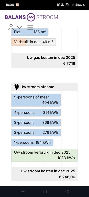

Sportmind schreef op maandag 19 januari 2026 @ 20:46:
Maar had je deze orde van stroomverbruik in het verleden ook? Of kijken we hier voor een groot deel tegen de energiebelasting aan die je betaald over alle laadacties door Balans in december? In het laatste bericht van Don schreef hij dat hij een gemiddelde kWh prijs van een paar cent had in december. Daar passen deze getallen niet bij.
Vorig jaar was december volgens mij wat minder koud. Nu wel wat meer uitgegeven.

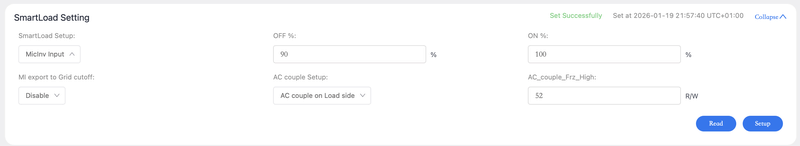

Deye heeft best een knappe chatbot :)
@Ronald (en anderen met een Solaredge PV, en ook Enphase 7 en 8 )
Yes, if you move the SolarEdge back to the LOAD side and want it to function correctly during a blackout (Off-Grid), you must configure the GEN Port settings, even though the SolarEdge is physically wired to the LOAD port.
The Deye inverter uses the "Micro Inverter" logic to control AC-coupled sources on the Load side via Frequency Shifting.
Required Settings in the Deye Menu:
Gen Port Use: Select "Micro Inv Input".
Note: Even if the SolarEdge is on the Load port, the Deye uses the parameters in this menu to manage AC-coupled production.
AC Couple on Load Side: Ensure this checkbox/option is Enabled.
Battery SOC ON (e.g., 100%): This is the "Stop" trigger. When the battery reaches this percentage during a blackout, the Deye will shift the frequency (e.g., to 52Hz) to force the SolarEdge to shut down or throttle, preventing battery overcharge.
Battery SOC OFF (e.g., 90%): This is the "Start" trigger. When the battery drops to this level, the Deye shifts the frequency back to 50Hz, allowing the SolarEdge to reconnect and start producing again.
Solar Sell: If you want the SolarEdge power to be able to flow "backwards" through the Deye to the Grid when the grid is present, you must have "Solar Sell" checked in the Work Mode menu.
Important Technical Requirements:
The 1:1 Rule: For system stability during a blackout, the capacity of the AC-coupled inverter (SolarEdge 5kW) should not exceed the rated power of the Deye (12kW) or the maximum charge rate of your battery bank. Your 5kW SolarEdge is well within the limits for a 12kW Deye.
SolarEdge Grid Profile: The SolarEdge must be set to a grid profile that supports Frequency-Watt (Frequency Derating). Most modern EU profiles (like EN50549-1 or VDE-AR-N 4105) have this enabled by default. If it is set to a "fixed" legacy profile, it will simply crash/disconnect instead of throttling smoothly.
Frequency High Limit: In the Deye settings, ensure the "AC Couple Fre High" matches the frequency at which the SolarEdge is programmed to stop (usually 51.5Hz or 52Hz).
Summary of Behavior in Blackout:
Battery Low: Deye outputs 50Hz $\rightarrow$ SolarEdge produces power $\rightarrow$ Power goes to House Loads $\rightarrow$ Excess charges Battery.
Battery Full: Deye shifts to 52Hz $\rightarrow$ SolarEdge detects high frequency $\rightarrow$ SolarEdge throttles down or turns off $\rightarrow$ System stays safe.
Visual Reference for the Menu:
Warning: If you do not configure these SOC limits, the Deye may not be able to stop the SolarEdge from overcharging the batteries during a blackout, which could lead to a high-voltage trip and a total system shutdown.
M.a.w. Als je een SE omvormer aan LOAD hangt (voor off grid) dan moet je de GEN op MI zetten en de settings daar zo instellen dat de omvormer ws blijft werken bij off grid.
Vanaf 90% SOC zal de freq toenemen om de SE af te remmen.
SE systemen met een groter vermogen dan de Deye zelf gaan beter aan GRID.
Afbeeldingslocatie: https://tweakers.net/i/gJhq4Mq0FpMyW7Ir2HAqVIuktag=/800x/filters:strip_exif()/f/image/ZNXjykPL90yZSeV2mxOJh4Tz.png?f=fotoalbum_large
Kwa AC DC AC conversies is er verder geen winst GRID of LOAD, al hoewel het met exporteren efficiënter zou zijn aan GRID.
For a standard European setup (50Hz grid), you should set the AC_couple_Frz_High (Frequency High) to 52.0Hz.
Why 52.0Hz?
Most SolarEdge inverters using the standard European grid profiles (like EN 50549-1, VDE-AR-N 4105, or CEI 0-21) are programmed to:
Start Throttling: Begin reducing power at 50.2Hz.
Full Disconnect: Completely shut down at 51.5Hz or 52.0Hz.
By setting the Deye to 52.0Hz, you give the Deye enough "room" to shift the frequency upward during a blackout to tell the SolarEdge to stop producing when your batteries are full.
Critical Coordination Settings:
To ensure the SolarEdge responds correctly during a blackout, verify these three things:
SolarEdge Grid Profile: Ensure your SolarEdge is set to a modern "Frequency-Watt" compatible profile (e.g., EN 50549-1). If it is set to an old "Fixed" profile, it won't throttle; it will just trip off and on repeatedly, which is hard on the equipment.
Deye SOC Limits:
Micro Inv OFF SOC: Set this to 100% (or 98%). When the battery hits this, the Deye will jump to 52.0Hz to kill the SolarEdge production.
Micro Inv ON SOC: Set this to 95% (or 90%). When the battery drops to this, the Deye will return to 50.0Hz to let the SolarEdge wake up.
Max Sell Power: Even if you are not selling to the grid, ensure the Max Sell Power in the Work Mode menu is set to a value higher than your SolarEdge's capacity (e.g., 6000W) so the Deye doesn't artificially throttle the AC-coupled power while the grid is connected.
Summary of the Frequency Logic:
50.0Hz - 50.2Hz: SolarEdge produces 100% power.
50.2Hz - 51.5Hz: SolarEdge "Linear Derating" (it slowly lowers production as frequency rises).
51.5Hz - 52.0Hz: SolarEdge shuts down completely.
Setting the Deye to 52.0Hz ensures that it can successfully "command" the SolarEdge to zero output when necessary.
Ik zie dat de SE5000H standaard 51.5Hz als max aanhoudt.
Dan moet AC_couple_Frz_High in de Deye op 51.4 Hz.

paQ schreef op maandag 19 januari 2026 @ 22:00:
Why 52.0Hz?
Deye SOC Limits:

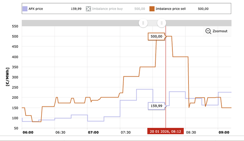

Is er bij anderen wel geladen vannacht? Hier zo goed als geen laadmomenten gehad en heb de battery nu leeg. Er wordt gelukkig wel een zonnige dag voorspeld.
Gister aan het einde van de middag zat ik op 60% hierna zijn er ook bijna geen laadmomenten meer geweest.
Wat ik nu zie ben ik blij dat ik op dit moment nog niet heb gekozen voor een extra battery module, op de manier hoe er momenteel wordt geladen krijg je deze (bijna) nooit vol in elk geval niet op de momenten dat ik het nodig zou hebben.
Afbeeldingslocatie: https://tweakers.net/i/J7OZrhyzQ1CaHk8Kf8RSAz1FZrA=/800x/filters:strip_exif()/f/image/vSRmSTLk6sei5v5gZ1pp4MV6.png?f=fotoalbum_large
Betekend dat er momenteel weer dure stroom van het net moet worden getrokken.. :-(
Daarbij toegevoegd, is de auto niet geladen vannacht, tel dit erbij op dan sta je op zulke dagen halverwege de nacht met een lege battery.
[ Voor 7% gewijzigd door ecn1985 op 20-01-2026 08:09 ]

Hier, 1 nacht actief, iets met zwaluw en zomer ;)
7 momenten van opladen, niet extreem veel. Accu is sinds actief worden gisteravond 20 uur van 50% terug gelopen naar 23%.
Ik zie dat er 6,4 kWh van het net is gehaald.
Alpha Innotec WP aardwarmte / 19230 WP Sunpower MAX 3 (32 / SMA - 18 / Enphase) 80 kWh BE batterij / vrijstaand huis gasloos / EV 40k per jaar

Het goede nieuws.. er wordt geladen op dit moment. De vraag is tegen welke prijs? De onbalansprijs is nog steeds hoog momenteel.
Pana WH-MDC09J3E5 | 32 x 400wp Risen Solar | Byd Atto 3 | Balans energie 48,2kWh batterij
  • jeeedeee
  • Laatst online: 18:14
Ai dat was inderdaad even duur vanochtend, auto tot 87% geladen, terwijl 70% voldoende was geweest... Toch maar even een stop inbouwen van de Zappi op 10% van de accu.. En nu ook nog vrij duur en een activatie... die mag van mij wel stoppen, de zon gaat al schijnen...
Afbeeldingslocatie: https://tweakers.net/i/Sc4-1aYRc4Sg8aIAx24eI7jDoP8=/800x/filters:strip_exif()/f/image/ngq5prx0uKgLFeusv3oDsVtM.png?f=fotoalbum_large
Afbeeldingslocatie: https://tweakers.net/i/1ktc120oxP6IYAe1kuLjIzXyoZk=/800x/filters:strip_exif()/f/image/QMOBk8JZYFLo1AjjecZR5x5t.png?f=fotoalbum_large
[ Voor 21% gewijzigd door jeeedeee op 20-01-2026 09:02 ]

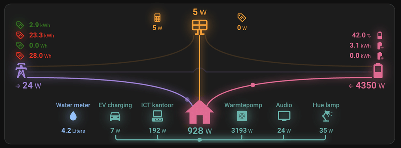

ecn1985 schreef op dinsdag 20 januari 2026 @ 08:16:
Dan is jou verbruik niet zo hoog, ik een WP draaien en met temperaturen rond het vriespunt dan is het verbruik van 18:00 tot 06:00 zo maar 18kWh. Dan is het zonder bijladen zo een keer leeg, en dan heb ik de EV er niet aan staan.
Aanvullend, zie onderstaand, nu om 9:30 richting de 1 kW aan vermogen van de panelen.
Het huis moet je lezen als al het andere verbruik, groot verbruikers heb ik gespecificeerd (het huis is dus een entiteit, niet alles samen).
Afbeeldingslocatie: https://tweakers.net/i/iwJNWaIJrU62RSiymItwQLxKQVY=/800x/filters:strip_exif()/f/image/xWLNN5RjTOKPjab19qw2AWFJ.png?f=fotoalbum_large

  • ecn1985
  • Laatst online: 15:43
blue eyes schreef op dinsdag 20 januari 2026 @ 09:17:
Ik zit dan zo rond de 30 - 40 kWh normaal gesproken. Vorige week zaterdag, de hele koude dag, met veel was zat ik op 52 kWh .
Ik heb een efficiënte aardwarmte warmtepomp.
Met 30-40kWh kom je ook niet weg in een situatie zoals gister / vanochtend waarbij zo goed als niet is bijgeladen.. Je start niet met 100% op het begin van de dag..

QuarkuS schreef op dinsdag 20 januari 2026 @ 09:26:
Dank voor het navragen. Maar mag ik er dan ook al vanuit gaan dat BE dit al netjes ingesteld heeft?
Ik heb off-grid, en ik heb Enphase IQ8, 7kWp aan panelen. En een Envoy Standaard. Dit alles heb ik aangegeven (hoewel er niet gevraagd is naar welke Envoy ik heb). En er is me verzekerd dat dat goed zou gaan, ook in de off-grid situatie. Dat zou volgens mij moeten betekenen dat de Deye dus de Enphase moet kunnen afschakelen als de batterij vol is. En dat dat al correct geconfigureerd zou moeten zijn.
Het staat in de Deye bij "Smartload Settings"
Dus zelf even kijken in je omvormer of in de cloud.
voetnoot:
Het is de Deye chatbot. Ik hoop dat ie de juiste antwoorden geeft. Dit is wel by far de beste chatbot die ik ooit 'gesproken' heb. De antwoorden zijn vlug, zeer gedetailleerd, inclusief plaatjes van de settings en onderbouwd. _/-\o_
Voorbeeld reactie over Enphase:
Afbeeldingslocatie: https://tweakers.net/i/4Y4PaznYrYnbLB5Ec8tFC0KUTeQ=/x800/filters:strip_exif()/f/image/ZYbYFkTkWC47LlHgSgpKwnOe.png?f=fotoalbum_large
Afbeeldingslocatie: https://tweakers.net/i/vHqtQwoJKGIZ-D8LjBNwyv5XtP0=/x800/filters:strip_exif()/f/image/oXjSSDHUFHWnZGGfnLMyN6Oi.png?f=fotoalbum_large
Ik had ook al uit het Deye topic begrepen dat in die black-out gevallen met grid op VDE4105 wat vergevingsgezinder om gaat. Ook de Solaredge staat op dat protocol.
[ Voor 43% gewijzigd door paQ op 20-01-2026 10:34 ]
