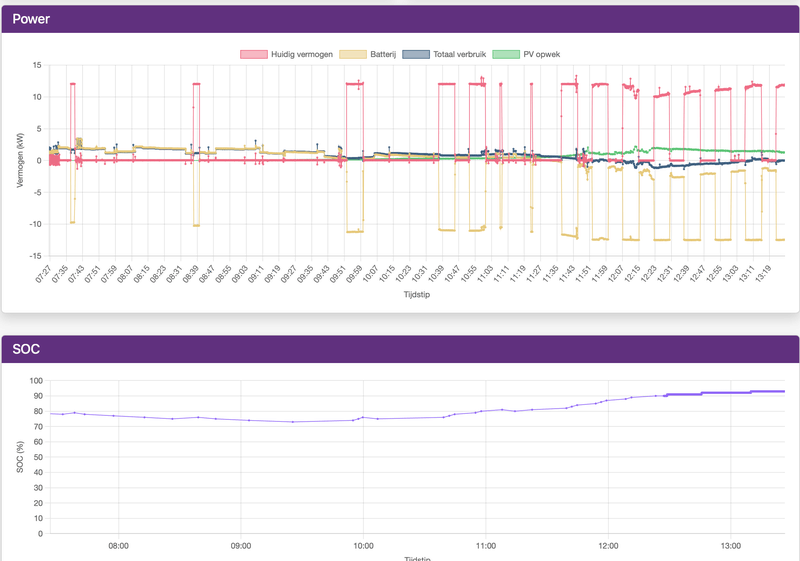

Ik had altijd het idee dat de SOC soort van blijft kleven zo rond de 17-20%, en dan ineens keldert.
Met volladen zie ik een soortgelijk iets. De snelheid van de stijging neemt af naarmate je rond de 90% komt, terwijl de activaties blijven komen.
Ik weet niet hoe ik het precies moet verwoorden, maar wellicht wordt het begrepen :+
Afbeeldingslocatie: https://tweakers.net/i/xolChR7uXu1uVRdNIGNKSjICsYE=/800x/filters:strip_exif()/f/image/1JgpPXCQDE4Crqefobg60gvT.png?f=fotoalbum_large
Met enkele activaties ging hij van 80 naar 87% SOC in 1 uur tijd.
Daarna 90 min lang activaties EN PV, en slechts 6% erbij.
Ik zie de RTE sensor ook afbuigen met enkele procentpunten naar beneden het laatste uur.
En de lijn in het dashboard is dikker vanaf 90%. :+
[ Voor 49% gewijzigd door paQ op 18-12-2025 13:28 ]

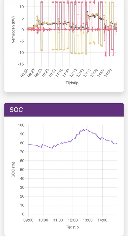

Als je ziet hoeveel energie het kostte om 94% SOC te bereiken, en hoe eenvoudig dat allemaal weer ontlaadt in die range van 80-94%
Afbeeldingslocatie: https://tweakers.net/i/F3HmtlY5o0P6zDvc7vAYoSIIoEQ=/x800/filters:strip_exif()/f/image/3RifDUIfumiOLFKsDTGufHai.png?f=fotoalbum_large
Het haast omgekeerde effect zie ik dus zo tegen de 20% aan.

Ah okay; wat dat betreft, de ongelijke assen vertekenen het wat, eigenlijk moet je natuurlijk gewoon de oppervlak onder de grafiek hebben. Maar zeker als ik maar de initiële drop kijk bij ontlading vermoed ik dat een aanzienlijk deel ook 'gewoon' door calibratie van het BMS komt (spanningsval onder last, pieken bij Laden en wat magie bij de implementatie van de Columncounter) maar de efficientie zakt inderdaad ook wat in bij volledig vol laden. Niet zoveel als de grafiek wat lijkt te suggereren. anders zou dat ding nu bizar heet moeten zijn.
D'r zijn duidelijk veel grotere verliezen boven die 90%.

jeeedeee schreef op vrijdag 19 december 2025 @ 09:06:
Hier vannacht de accu van de auto leeg, dus dacht even lekker goedkoop laden. Helaas blijven de instellingen van het EMS de boel tegenwerken, de GRID aansluiting is gelimiteerd op 12 kW. Daardoor de auto wel vol, maar de batterij niet vol en vanochtend weer een activatie om 8:00 tegen dure prijzen. Het zou toch fijn zijn als de prijs zo laag is dat de GRID aansluiting volledig wordt benut ipv maar voor 70%, vrij waardeloos zo, van een 3x25A aansluiting naar een 3x16A aansluiting effectief. Dit wordt straks ook nog een probleem bij terugleveren vrees ik, ik wil bij hogere EPEX prijzen > 3 cent toch echt gewoon liever met 17 kW kunnen terugleveren....
Dit al eerder bij Don neergelegd, maar tot nu toe is dit afgewimpeld. Toch maar weer eens proberen om in de telefoon te klimmen vandaag....
Ik zie wat je bedoelt, maar die activatie om 7-8 uur kan toch ook gewoon een gunstig balans-piekje zijn? Als die nodig was om de batterij ‘vol’ te krijgen, dan zou dit toch veel langer zijn?
Ik was vooraf een beetje huiverig voor een accu die snel leeg zou zijn en dan maar sporadisch zou worden bijgeladen, maar daar is hier geen sprake van.

@The Legend maar het probleem bij BE is dat ze vergelijken met de EPEX prijs, en ja die is nu 3 cent lager dan de EPEX prijs en relatief voordelig, maar ik had liever vannacht gewoon meer geladen tegen een prijs van 0 cent ipv een prijs van 6 cent nu.... Hij moet kunnen knallen bij prijzen van 0 cent, en niet zoals vannacht mijn netaansluiting maar voor 12 kW gebruiken, en zelfs dat maar in de helft van de tijd... Omdat in de eerste 7 minuten van elk kwartier er niks van het net wordt geladen. Met eigen aansturing en zonder de limiet, had ik in de afgelopen nacht ruim 100 kW kunnen laden tegen voordelige EPEX prijzen... De accu gaat nu laden omdat de prijs 3 cent goedkoper is, nou hij zit voor 55% vol... dat is wat mij betreft vol genoeg, en zou ook vannacht wel weer kunnen wanneer de stroomprijzen voordelig zijn

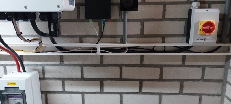

ibak schreef op zondag 12 oktober 2025 @ 09:15:
Paars is de 48kw batterij (705 br 520 diep 800hoog) en de Deye (422 br 658 hoog 254 diep)
Rose is een extra module voor later die is 260 hoog.
Oranje zijn de schakelaars die ik op de foto van anderen zag zitten en plek van een evt noodstroom kastje.
Of ze blij zijn of juist niet met mijn kabelgoot van de hornbach gaan we zien, het lijkt mij daardoor wel netjes te worden..
Welke kabelgoot heb je precies? Het lijkt mij ook wel handig om dit alvast voor ze voor te bereiden.

fenrir schreef op vrijdag 19 december 2025 @ 10:02:
Bij de hornbach gekocht.

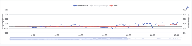

jeeedeee schreef op vrijdag 19 december 2025 @ 09:48:
Dat zijn zaken die straks meer gepland kunnen worden begreep ik, want op de aFRR schijnt het net allemaal anders te gaan.
Tot die tijd zou je ook met dergelijke lage tarieven (onbalans) gewoon je EVlader kunnen laten doorgaan op vol vermogen tussen de activaties door toch?
Ik heb de auto gewoon vannacht met EPEX prijzen aan de SAP geladen, en de EMS niet in de weg gezeten.
Volle accu + volle auto. En dan zal ik in de auto hier en daart 2 cent 'teveel' hebben betaald, maar er zijn net zo goed piekjes boven de epexprijs gekomen, dus het vlakt elkaar best wel uit.

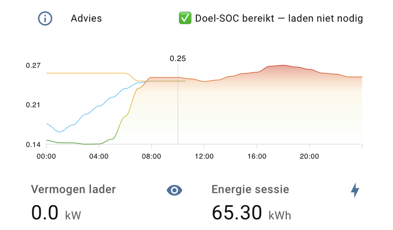

Kun je niet de loadbalancing van de Peblar weglaten en puur zelf aansturen middels HA bijv?
Op die manier kan ik toch prima meeliften / laden op elke EMS activatie, en zelf bepalen hoeveel daarvan de BE accu in gaat en hoeveel de auto.
De EMS 'peakshavet' dan idd toch vanzelf, maar als het moet laad ik dan ook gewoon tegen 3x20A bijv.
Activatie voorbij > terug naar 8A (ik noem maar een waarde), en repeat.

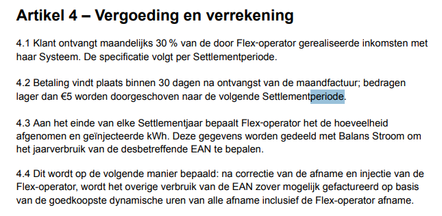

Naar ik aanneem dit stukje
Afbeeldingslocatie: https://tweakers.net/i/pmNx3_G4b736aE_wtekUVzxe3zg=/800x/filters:strip_exif()/f/image/ZzQi8NuXJ9kUQmtpDP0ajgmF.png?f=fotoalbum_large
Volgens mij staat hier
regel 1. Afname tegen geldende tarief
regel 2, Verrekening van de onbalanstarieven
  • paQ

Die netcorrectie van € 35,44 zou dan het 30% resultaat zijn van de handel? Ik begrijp dan niet waarom er 805kWh staat, dat is het totale verbruik van die maand en kan nooit het aantal kWh van de handel zijn.
Afbeeldingslocatie: https://i.postimg.cc/GmBtzSbF/screenshot-468.png
Aan het einde van het Settlementsjaar (geen idee of dat einde kalenderjaar is) wordt dus pas bepaald wat het echte verbruik is geweest. Zoals ik artikel 4.4 lees komt er dan nog een verrekening van alle in dat jaar verbruikte energie tegen het goedkoopste dynamische tarief?

Wolly schreef op vrijdag 19 december 2025 @ 11:03:
Ik proef toch enige voorbehoud bij je :+
Is die uitleg niet van het hele Tennet balanceer gebeuren?
De onbalanstarieven zijn toch gewoon 'direct'?

paQ schreef op vrijdag 19 december 2025 @ 11:05:
Nee, er wordt geen onderscheid gemaakt in welke flexdienst ze gebruiken om inkomsten te genereren.

  • Wolly
0xygen500 schreef op vrijdag 19 december 2025 @ 11:11:
Dan is 805 kWh wel het verschil tussen onbalans en EPEX. Er wordt naar mijn weten nooit geladen tegen EPEX prijzen, maar altijd op onbalansprijzen. Dus je hebt waar je op laadt (onbalans) en wat er eerst wordt afgerekend (EPEX). Beiden x je totale verbruik. Dan komt daar een verschil uit en dat betaal je meer of minder.
Ik ben nog ontdekkende (samen met jullie) hoe de berekening precies werkt :+
Maar die 805kWh is dus wat is geladen en daaropvolgend ook verbruikt door jou?
Waar zit het stukje handel dan in de rekening, dus laden en later duur terugverkopen met 30% van de opbrengst voor de klant?

  • paQ
  • Laatst online: 05:10
Wolly schreef op vrijdag 19 december 2025 @ 11:19:
nergens
Die 30% is wat wij krijgen van de verdiensten van wat BE krijgt voor het ter beschikking hebben en stellen van energie download en upload.

paQ schreef op vrijdag 19 december 2025 @ 10:38:
Dat heb ik vannacht gedaan, Zappi op Boost, en dat patroon zie je hierboven dan ook terug. De helft van de tijd 12 kW netafname(bij een activatie), waarbij 1 kW de accu in gaat. De andere helft van de tijd 0 kW netafname, waarbij 11 kW uit de accu naar de andere accu(auto) gaat... Het liefst zou ik een mogelijkheid hebben om te forceren dat die 11 kW gewoon altijd tegen onbalansprijzen direct vanuit het net naar de auto wordt geladen.. Maar het zou in elk geval zo moeten werken, dat bij een activatie bij een dergelijk goedkope prijs de Deye niet de netafname capt op 12 kW...

  • paQ
KoningSlakkie schreef op vrijdag 19 december 2025 @ 11:25:
Het feit dat de Peblar niet wilt opstart is een Peblar loadbalancing probleem. Die vindt dat er ruimte over moet blijven, 12 kW lijkt net de grens te zijn. Want bij 11 kW grid verbruik, wilt de Peblar net wel starten.
Da's wel... heel streng idd. Maar ook niet voorzien op een accu installatie natuurlijk die alles tot 12kW zo even afvangt voor je.
Ik zit het nog eens door te rekenen allemaal.
Het EV laden vanuit de BE accu zou me grofweg 20% aan conversieverlies kosten. Dat heb ik me niet eerder gerealiseerd dat het zoveel zou zijn.
Als ik het voorbeeld van vanochtend pak, dan heb ik 65 kWh in de auto gestopt. Daarvoor is 70 kWh door de MID meter vanaf de SAP gekomen. Dat is dus 7% verlies.
Ik zit grosso modo met de BE accu op RTE 87.
Als ik dat terugreken dan zou ik voor die 65 kWh die in de auto zijn beland, ca 80 kWh in de BE accu moeten stoppen :X
Ergo, zomaar energie overhevelen van de BE accu je EV in, levert behoorlijke verliezen op.
Meeliften op een activatie is dat waar de verliezen zoveel mogelijk beperkt blijven, maar activaties van 7 minuten gaat een keer slijtage in relais geven denk ik, en in de winter zal de EV het ook niet heel prettig vinden lijkt me. (steeds aan/uit)
Ik had begrepen van Don dat 'straks' de activaties langer worden, ca 15 min. Dat scheelt al de helft natuurlijk. Alleen om schakelen te voorkomen zul je traag moeten doorladen (3x6A minimum) voor x minuten, en die komen dan uit de accu met uiteindelijk dus 20% conversieverlies.

  • jeeedeee
  • Laatst online: 23:01
QuarkuS schreef op vrijdag 19 december 2025 @ 13:12:
Het hele idee van de off-grid is toch dat de Deye altijd al het vermogen levert? De grid loopt door de Deye heen. Ik kan dus niet extra van het grid halen, zonder dat het door de Deye heen gaat.
Klopt dat is de AC pass through van max 3x45A. Echter gaat het meer door de Deye heen, dan dat de Deye het levert. https://www.facebook.com/...0/posts/1365894198114378/

  • ibak
  • Registratie: Augustus 2025
  • Laatst online: 02:38
fenrir schreef op vrijdag 19 december 2025 @ 12:52:
Ze hebben 29 verschillende kabelgoten van 2 meter lang bij Hornbach, wat is de hoogte en dikte van de kabelgoot die je hebt gebruikt?
Is het een Attema K40, een Roth Lange 60x40 , 60x150 of misschien een 110x60?
Even gemeten voor je het is een roth lange 60x40.
Ik heb geen offgrid.Afbeeldingslocatie: https://tweakers.net/i/1gkssEeGlsX_b15QP2Ps2d4vXG4=/800x/filters:strip_icc():strip_exif()/f/image/oHU6uG9lYYLDrQi29lSJlJDn.jpg?f=fotoalbum_large

  • jeeedeee
De fix naar 16 kW werkt hier goed, volgens Don is deze vandaag naar iedereen uitgerold. Had van mij nog wel wat hoger gemogen, maar dit komt al in de buurt
Afbeeldingslocatie: https://tweakers.net/i/Am5cEhyePeHdwwUd6yimcNaJUO8=/x800/filters:strip_icc():strip_exif()/f/image/d8soD6E673nDtDYYaL2tZeiX.jpg?f=fotoalbum_large
[ Voor 24% gewijzigd door jeeedeee op 19-12-2025 17:31 ]

Herkent iemand dat de gegevens op de portal van Balans Stroom niet direct kloppen? Ik ben vanaf 16 december klant, maar volgens de portal heb ik al 409kWh verbruikt 8)7
  • Yaay
  • Registratie: Januari 2022
The Legend schreef op vrijdag 19 december 2025 @ 19:32:
Ja dat was mij ook opgevallen, ook de kWh prijzen lijken daar onjuist. Het bedrag wat voor november in rekening was gebracht is op het portaal ook veel hoger dan in de factuur (waar nu dus een credit voor ontvangen is).
  • Yaay
zunrob schreef op vrijdag 19 december 2025 @ 18:53:
Afrekening moet jaarlijks zijn en niet maandelijks. Dit is dus een correctie.
Is dat zo? Dan zou balans stroom deze winter maanden een behoorlijk bedrag voorschieten, lijkt me een behoorlijk risico voor hen.
  • Source90
  • Laatst online: 01:15
Yaay schreef op vrijdag 19 december 2025 @ 19:48:
Dat doen toch alle energiemaatschappijen?
Bij mijn huidige maatschappij betalen wij €30/maand. De jaarrekening ontving ik in oktober.
Voor november, dus een nieuw energie jaar, sta ik "al" -251€ in de min (voor aftrek van termijnbedrag). Dat zal in januari/februari nog verder oplopen met een warmtepomp en 2 EV's.
In de maanden maart-september loopt dat wel weer recht (althans, zonder overstap naar BE zou dat zo zijn), ik heb nu nog een abonnement met salderen en geen terugleverboete.
[ Voor 5% gewijzigd door Source90 op 20-12-2025 10:19 ]
  • 0xygen500
  • Laatst online: 04:10
Source90 schreef op vrijdag 19 december 2025 @ 20:06:
Voor november dus een nieuwe maand en ik sta "al" -251€ in de min (voor aftrek van termijnbedrag). Dat zal in januari/februari nog verder oplopen met een warmtepomp en 2 EV's.
Dat is niet altijd zo bij dynamisch contract aanbieders. Die willen nog wel eens je in rekening brengen wat je verbruikt hebt. Maandtarief is vooruit betalen en dan eind van de maand verschil met werkelijk plus nieuwe tarief betalen.
  • zunrob
Yes, antwoord van Don. :)
