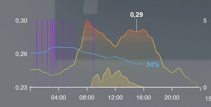

Afbeeldingslocatie: https://tweakers.net/i/O3The5_scfr_YgxPnn1-Gwcos54=/800x/filters:strip_icc():strip_exif()/f/image/fepASrv3SgfxSNCI4PoLabnG.jpg?f=fotoalbum_large
Oké Balans Batterij dit soort bedragen elke dag 🥳

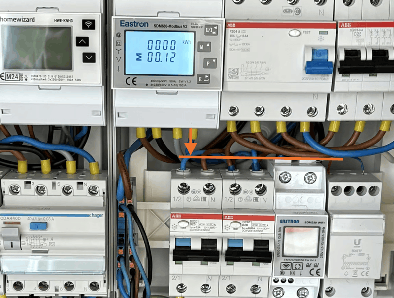

Al die componenten hebben een 'installatie kast maat'.
De Eastron meters (HW idem want hetzelfde) zijn alleen best wel 'hoog' aan de DIN rail. Als je twee rijen onder elkaar hebt, dan zit het wat sneller in de weg met aansluiten. Zeker als je twee van die eastron krengen boven elkaar zou hebben.
Afbeeldingslocatie: https://tweakers.net/i/Gn90vVZ37_SGR6MzaYuRYqPEiQ0=/x800/filters:strip_icc():strip_exif()/f/image/0MuQCuXoV0O0fnKT4NNuOFC4.jpg?f=fotoalbum_large
Zo zou het dus elkaar gigantisch in de weg zitten:
Afbeeldingslocatie: https://tweakers.net/i/BrJ4a1x9HgfxSatYEmlXag08w2Q=/800x/filters:strip_exif()/f/image/u71xuCVapiRVs73ycRTVt7aW.png?f=fotoalbum_large

paQ schreef op woensdag 17 december 2025 @ 11:49:
Thanks dit verhelderd wel wat. Dus eigenlijk zou je ze liever hebben naast de aardlekschakelaar ofzo. Hoe het nu aangesloten is, is prima. Eventrueel bij een elektrische auto wat aanpassen of gewoon er wat onder.

  • Sportmind
  • Registratie: Juni 2019
0xygen500 schreef op woensdag 17 december 2025 @ 04:38:
ZIet er mooi uit! Wat mij nog niet helemaal duidelijk is:
Stroom voordeel is € 5,695
Besparing tov dynamisch: € 1,54
Besparing tov vast: € 2,66
Ik zit op dynamisch: "verdien" ik dan € 5,69 - € 1,54 = € 4,15? Dat wordt uitbetaald? Is dat incl salderen van de EB?
Gasloze vrijstaande woning (A++++), Ecoforest EcoGeo Basic WP, Bodembron, BV 300 L, Duco Energy Premium WTW (2 zones, CO2 gestuurd), 13000 Wp zonnepanelen (4860 Wp ONO, 8140 Wp WZW), Nissan Leaf 2.0, Zappi V2.1, Balans energie 48,2 kWh thuisaccu
  • paQ
Sportmind schreef op woensdag 17 december 2025 @ 13:33:
daar staat:
- je hebt 5,695 'verdiend' omdat we goedkoop hebben geladen en duur hebben verkocht
- je hebt 1,54 minder uitgegeven dan dat je kwijt zou zijn met een regulier dynamisch contract, en de epex prijzen zou hebben betaald
- je hebt 2,66 minder uitgegeven dan dat je kwijt zou zijn met een regulier contract (give or take)
  • Wolly
Ik begrijp er ook weinig van, zulke screenshots zijn vaker gedeeld hier. Maar de maand afrekeningen die gepost zijn laten niets van deze bedragen zien en uiteindelijk betaalt men iets van 20ct per kWh.
Die dynamisch en vast kan je negeren. Dat is gewoon een vergelijking met andere aanbieders.
  • Sportmind
paQ schreef op woensdag 17 december 2025 @ 13:45:
daar staat:
Dank voor je toelichting. Dit genereert meer vragen bij mij (en dat ligt niet aan jou @paQ )
Dus mijn te betalen rekening aan Balans zou deze maand wordt door deze voorbeelddag € 5,69 lager worden?
De € 1,54 die ik minder uitgeef, is dat doordat ik in mijn privégebruik goedkoper ben door de onbalansprijs? Dat staat los van de handel?
  • Sportmind
Wolly schreef op woensdag 17 december 2025 @ 13:45:
Ik ook. Ik zit nu op dynamisch bij Tibber en heb op dit moment zonder accu voor december een gemiddelde van 22.4 cent (incl alles) dus dan hoop ik dat de aFRR wel gaat gebeuren ;) . Onbalans aan de ontlaadkant zal waarschijnlijk ook wat meer op gaan leveren als ik de accu met zonnestroom ga laden.
  • paQ
Sportmind schreef op woensdag 17 december 2025 @ 14:14:
correct
  • paQ
Sportmind schreef op woensdag 17 december 2025 @ 14:20:
D'r gebeurt bitter weinig momenteel. De verschillen zijn gewoon extreem klein, uitzonderingen daar gelaten.
Wat ik uit de communicatie begrijp is dat juist daarom ook BE geen energie (ha) in die methode wil steken (alhoewel ik denk dat we tot die tijd nog best wat laten liggen) en zich helemaal focust op aFRR en balansdiensten met Tennet.
Je kan natuurlijk ook de ALS/automaten met aansluitkammen verbinden, dat scheelt een hoop ruimte.
Voor die ALS/automaat heb je in jouw geval een kam van 5 eurie nodig
https://www.sandervunderi...aansluitingen-8x-pen.html
[ Voor 7% gewijzigd door Source90 op 17-12-2025 16:13 ]
  • paQ
Source90 schreef op woensdag 17 december 2025 @ 16:11:
Zeker
Zo'n dingetje kan prima (mits je aan dezelfde zijde blijft)
Afbeeldingslocatie: https://tweakers.net/i/2GihXr_sqd9dTBxIWBs2D65Qt38=/800x/filters:strip_exif()/f/image/fO6jsRwaSrsoiOw67IBctdzt.png?f=fotoalbum_large
  • Source90
  • Laatst online: 01:15
Waarom zit de bruine draad trouwens op de Nul in de automaat naast de Eastron :X
[ Voor 3% gewijzigd door Source90 op 17-12-2025 16:17 ]

Source90 schreef op woensdag 17 december 2025 @ 16:17:
was voor de lengte :+
Stond uit en niet aangedraaid. Even erin gehangen zodat de kabel op zijn plek bleef, maar good catch ;)

Na enkele dagen best wat PV opwek, is ie naar ca 90% gekropen. Maar hij schommelt zo altijd tussen de 85 en 90% doorgaans.
Afbeeldingslocatie: https://tweakers.net/i/Da83ha4nmqIvTx1Fks0Sb2Akukk=/x800/filters:strip_exif()/f/image/TUei9vgPPFCs4bgzAcMCPkc8.png?f=fotoalbum_large

Speedy-Andre schreef op woensdag 17 december 2025 @ 18:39:
Misschien geef je wat weinig info of te onduidelijk, er staan diverse foto's van het 'off-grid' kastje in het topic.
Die kast kan bij de omvormer komen of in de meterkast en er zijn 24 posities nodig.
Het wordt een iets ander verhaal als BE het spul in je eigen groepenkast gaat plaatsen (mogelijk meerwerk).
Komt hij niet in de meterkast dan tel je er 4 posities bij in de groepenkast.
Dat valt wel mee toch? Ging inderdaad om het aantal vrije posities in de meterkast voor alles.
BE zal ook de meterkast leveren en ook 20 zonnepanelen, tenminste dat is het idee voordat ik de offerte heb gezien.

  • ecn1985
  • Laatst online: 22:40
Ik realiseer me nu pas dat als ik de huidige omvormer laat verwijderen er weer 8 posities vrijkomen in de huidige kast aangezien ik daar nu ook een HW eastron meter tussen heb zitten dat is dan weer een meevaller.
Dat betekend dat ik een HW eastron meter overhoud neem aan dat het nog ergens tussen proberen te zetten niet heel veel zin gaat hebben?
Is de zonneopbrengst ook uit te lezen vanuit de Deye?
Pana WH-MDC09J3E5 | 32 x 400wp Risen Solar | Byd Atto 3 | Balans energie 48,2kWh batterij
  • paQ
Pv production komt gewoon uit de deye. Alleen niet meer in je hw app.
