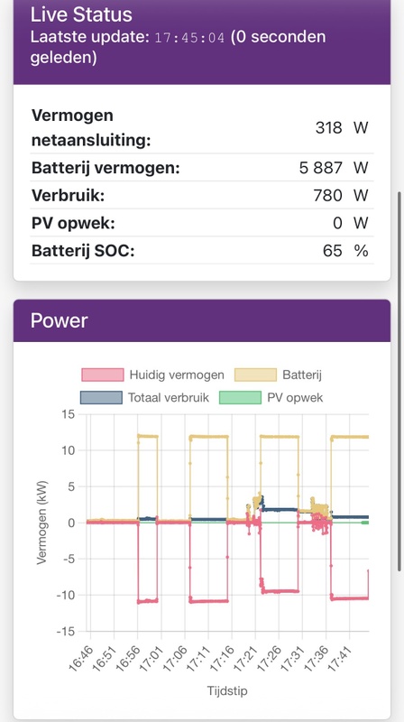

  • paQ
The Legend schreef op vrijdag 12 december 2025 @ 15:52:
Ligt er een beetje aan wat te ze precies willen testen denk ik. De responsiviteit van het systeem kan idd prima op rustige momenten worden getest, maar het bijzondere van ons systeem is natuurlijk dat het gaat om thuisaccu’s waarbij ook tijdens Tennet-activities het huisverbruik voorrang houdt. Ik zou wel willen weten wat dat gemiddeld betekent voor het te kunnen leveren vermogen aan Tennet juist tijdens piekmomenten in eigen gebruik.
Het doel was 15 min lang stabiel 1MW leveren en terughalen. Dat was over 100 systemen ca 5% soc eraf en erbij. Ik denk dat het tijdstip minder van belang is. Als er verbruikers aangingen in die tweede test hier, dan liep het vermogen gewoon verder op naar ca 15.5 kW.
Als je zo op elk systeem dus nog 4kW marge hebt komt het vast wel goed ook op een piekmoment.

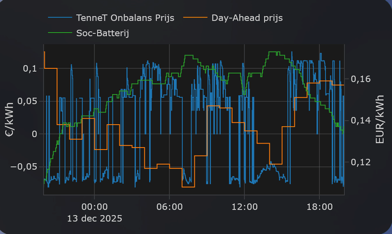

Afbeeldingslocatie: https://tweakers.net/i/ukqMMGJBBQl2d-pVUHWykFlTDWo=/800x/filters:strip_exif()/f/image/l3dv8v8Lakdcq5mMY1gIUbVw.png?f=fotoalbum_large
Mooi om te zien hoe er geladen wordt bij lage onbalansprijzen.

Kan iemand ff meedenken?
Volgens mij wordt er gestuurd op de onbalansprijs door de batterij van BE.
Als ik bovenstaande sensor pak en daar de energiebelasting bij gooi + 2 cent kom ik dan op de prijs die afgerekend wordt? Als dat zo is kan ik dit met een template sensor in het energiedashboard van HA gooien?
- sensor:
    name: "Totale Onbalansprijs Inclusief Belasting"
    unique_id: totale_onbalansprijs_incl_belasting
    unit_of_measurement: "EUR/kWh"
    device_class: monetary
    state_class: measurement
    state: >
      {% set onbalans_prijs = states('sensor.tennet_onbalans_prijs') | float(0) %}
      {% set energiebelasting = 0.13165 %}
      {% set opslag = 0.02 %}
      {{ (onbalans_prijs + energiebelasting + opslag) | round(5) }}
  • paQ
+BTW
  • 0xygen500
Oh ja dat komt er ook nog boven op. Gelukkig mag je in Nederland niet dubbel belasten :+

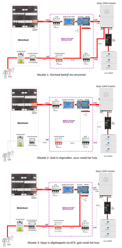

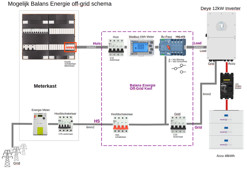

Aangezien ik nog twijfel over m'n bestelde Off Grid wil ik graag weten hoe het nu precies in elkaar zit. Dit ook om het misschien uit te stellen vanwege toch wel flinke uitgave. Mogelijk om later zelf te doen.
Al even via PM wat zitten sparren met o.a. @Speedy-Andre en het vermoeden is dat onderstaand schema het Off Grid circuit laat zien. Inclusief de inhoud van het Off Grid kastje. ('k Heb PV en Generator mogelijkheid weggelaten voor het overzicht)
Volle 100% zekerheid heb ik niet want ik heb nergens de bedrading van het kastje kunnen zien, maar kan niet veel verschillen.
Zoals al eerder in het topic beschreven, en hier ook, werkt de ATS niet als ATS maar als (3 fase) wisselschakelaar en doet de Deye al het Off Grid werk. De ATS c.q. wisselschakelaar kan de Deye uit het circuit halen wanneer daar wat mee is.
Dit staat wel haaks op wat de Balans Energie website over Off Grid zegt, daar is de suggestie dat de ATS de Off Grid regelt.
Afbeeldingslocatie: https://tweakers.net/i/cEwipCM3JUwehCnt4njjFTqFIjg=/800x/filters:strip_exif()/f/image/cT80Ur9NGkbSKwp8VSV6kXrA.png?f=fotoalbum_large
EDIT: Aangepast naar nieuwer schema, Modbus meter verplaatst (26/02/5)
Kijkend naar foto's van Off Grid installaties is te zien dat bij de meeste de ATS (in het kastje) aan de Load van de Deye zit, maar soms ook aan de Grid aansluiting van de Deye. Het is even de vraag wat de juiste is (het werkt beide waarschijnlijk, anders was het wel ontdekt bij testen :) )
Je hebt dan eigenlijk te maken met drie mogelijke situaties.
1) Gewoon bedrijf, grid stroom gaat naar de Deye en Deye voedt het huis met accu (en grid voedt accu)
2) Grid valt uit, Deye ziet dat, koppelt grid af en voedt het huis met accu (ATS blijft in zelfde stand staan)
3) ATS wordt met hand omgeschakeld, en Deye is afgekoppeld en grid voedt het huis (C25 aan Load Deye uitzetten maakt Deye spanningsloos).
In beeld zoiets:
Afbeeldingslocatie: https://tweakers.net/i/mWxphv9BJRxAIUkGTMhIEAUSjcM=/x800/filters:strip_exif()/f/image/jobmMVd8k78zkpQ3oo4Y7ihZ.png?f=fotoalbum_large
Comments?
[ Voor 12% gewijzigd door dof op 05-02-2026 12:51 ]

@dof Dat is hoe ik hem begrijp... (en reden voor mij om het de €1500 ernstig niet waard te vinden)
  • 0xygen500
Ronald schreef op zondag 14 december 2025 @ 18:16:
Ik ben een leek op elektragebied ,maar als ik bovenstaande tekening aan een electricien laat zien. Wat zou ik daar dan ongeveer kwijt zijn? Zit daar zo'n verschil in met BE?
  • jeeedeee
  • Laatst online: 12:07
@dof klopt de positie van de Eastron wel in je voorbeeld? Zit die niet net als bij mij(niet off grid) niet direct na de hoofdschakelaar? Of eigenlijk de C25 die balans er als vervanging van de hoofdschakelaar in zet in het geval van offf grid.

  • dof
  • Laatst online: 11:44
dof
0xygen500 schreef op zondag 14 december 2025 @ 18:22:
Voor meeste elektriciens is dit (nog) vrij onbekend terrein, dus ik denk dat ze het niet aandurven, of risico toeslag inbouwen, of pas achteraf het bedrag willen declareren.
Maar kwa werk is dit wel een dagje bezigheid lijkt me,
Onderdelen zijn zelf aan te schaffen, hoewel de ATS hier nergens te koop is. Maar zoals @FvD aangaf kun je daar alternatieven voor vinden.
  • dof
dof
jeeedeee schreef op zondag 14 december 2025 @ 18:37:
Hij kan natuurlijk elders in serie, maar ik zou als BE graag in alle drie situaties willen kunnen meten. Ook al is er weinig te doen voor BE in situatie 2 & 3.
Je ziet de Eastron ook zeer vaak naast de ATS zitten. Maar ik weet het dus niet zeker.
Er is wat te zeggen voor plaatsing naast de hoofdschakelaar.
Als iemand met off grid eens in het kastje gaat kijken...?

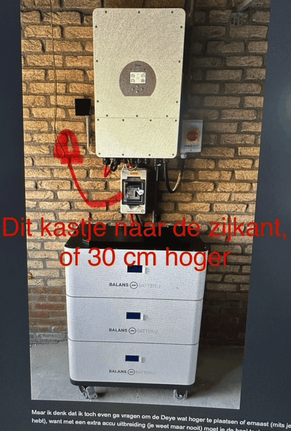

Ik ben vandaag bezig geweest met het verlengen van het DC traject zodat ik 2 strings kan laten aansluiten op de Deye. Ook maar alvast 3 x 19mm buisdoorgang gemaakt naar de meterkast, hoeft de monteur dit niet te doen en heb ik alvast een reserve buis liggen mocht ik in de toekomst nog offgrid willen dan kan ik daar de kabel door trekken.
Heb het verzoek bij de monteur neer gelegd om rekening te houden met een extra battery unit in de toekomst, je weet immers maar nooit. Zie nu dat er 'niet altijd' ruimte voor wordt vrijgehouden, lijkt me relatief makkelijk kunnen door materialen die nu onder de omvormer worden geplaatst langs de omvormer te plaatsen of alles een kleine 30cm boven de battery (qua hoogte geen probleem), zodat er voldoende plaats vrij blijft.
Afbeeldingslocatie: https://tweakers.net/i/jA_7gPznTvAcniQ9TGJYmtDpTYM=/fit-in/4000x4000/filters:no_upscale():strip_exif()/f/image/6wTavcYDEVo6KiFRoLYQAuoo.png?f=user_large
Hopelijk draagt dit bij in een soepele installatie..
Pana WH-MDC09J3E5 | 32 x 400wp Risen Solar | Byd Atto 3 | Balans energie 48,2kWh batterij
  • blue eyes
  • Laatst online: 07:50
Of een karretje met accu's ernaast. Hoeveel zouden op elkaar gestapeld mogen worden?
Ik heb zowel ruimte naar boven als opzij, voor kan beiden. Voorkeur - de lucht in!
Alpha Innotec WP aardwarmte / 19230 WP Sunpower MAX 3 (32 / SMA - 18 / Enphase) 80 kWh BE batterij / vrijstaand huis gasloos / EV 40k per jaar
  • ecn1985
  • Laatst online: 12:41
blue eyes schreef op maandag 15 december 2025 @ 15:45:
Ik ga liever de hoogte in, kan tot de nok van de garage ;) maar geen idee wat het maximaal aantal batterijen is per kar, maar verwacht ook niet dat ik er meer al 4 ga plaatsen.

Let wel op: die offgrid kabel die wordt voorgeschreven (5x10mm2 supersoepel) ga je echt niet door een 19mm buis krijgen. De 5x6mm2 gaat er echt al maar net doorheen met veel moeite (en alleen rechte stukken, zeker geen bocht).
[ Voor 17% gewijzigd door Tieske88 op 15-12-2025 19:49 ]

Yaay schreef op maandag 15 december 2025 @ 17:47:
Mooi om te zien dat het EMS nu mooi mee inzet op de behoorlijke onbalans piek die nu te zien is!
Waarom gaat hij niet continu aan bij zo'n onbalansprijs? Zijn elke keer korte blokjes waardoor je maar 50% gebruikt maakt van de "piek" in de onbalansmarkt?

"Voor de buis zelf adviseren we een mantelbuis met trekdraad van 75 mm, indien Off-grid besteld is er een 2e mantelbuis nodig."
Wat zou de reden zijn dat ze voor offgrid een aparte mantelbuis willen hebben? 1x6mm, 1x10mm en 2xUTP gaat toch gemakkelijk door één buis van 75mm?
[ Voor 3% gewijzigd door Wolly op 15-12-2025 20:11 ]
  • overhyped
  • Laatst online: 09:31
Wolly schreef op maandag 15 december 2025 @ 20:11:
5x6, 5x10, en 2 utp. Wordt krap.

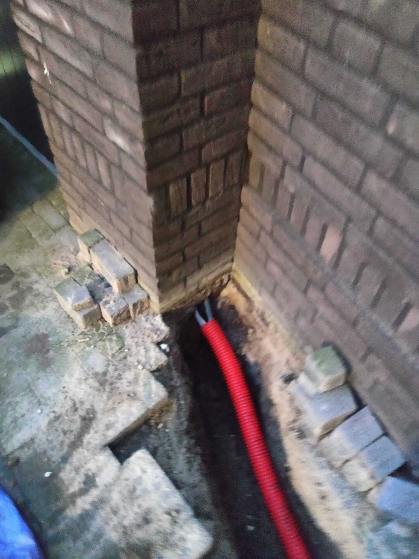

  • epicfailguy23
  • Laatst online: 12:44
Het is mogelijk in 1 buis. maar er is weinig ruimte... ik had de eenvoudt dat het maar een paar meter was, alles open lag en ze het in 1 buis kregen. (had waar nodig de 2e klaarliggen) maar die uiteindelijk niet nodig gehad.
foto een buis van Ø63 hier 1x6mm 1x10mm2 2x utp
Let niet op de schepte van de aardappel waar het mee genomen is. het was al laat ;(
Afbeeldingslocatie: https://tweakers.net/i/jLrRAxhaFlouKyATzToZ8Su7igs=/x800/filters:strip_icc():strip_exif()/f/image/irw6X0KYpRcY3tQZF99bZYlI.jpg?f=fotoalbum_large
12,4kWp zon: Z.O. 6300WP Z.W. 6160WP |Balans energie 48,2kWh batterij |

Is de mantelbuis alleen in de grond nodig, of ook in een kruipkelder met zand (waar het los er op kan liggen)?
Dit ter voorbereiding, ik wil 2 pv strings (4 kabels) in de tuin leggen waarbij zwart en rood gescheiden zijn (2x 6mm2 per 40mm mantelbuis die grotendeels recht loopt).
  • Yaay
  • Registratie: Januari 2022
RobinE schreef op maandag 15 december 2025 @ 20:10:
Wat ik ergens gelezen dacht te hebben is dat de onbalansprijs in het kwartier nog kan wijzigen (zelfs van positief naar negatief) maar dat er halverwege het timeframe wel (meer) zekerheid is. Balans lijkt dus zoveel mogelijk op safe te willen spelen en activeert dus pas halverwege.
  • jeeedeee
Speedy-Andre schreef op maandag 15 december 2025 @ 20:47:
Ik heb mijn PV van 2 strings van 15 panelen die achter in de tuin ligt(60 meter) met twee aparte 19mm grijze slagvaste buizen gelegd, ongeveer 15 cm uit elkaar( ligt een riool buis tussen). Ook 2x6mm2 per buis, zwart en rood apart. Wellicht ook een optie voor je.
