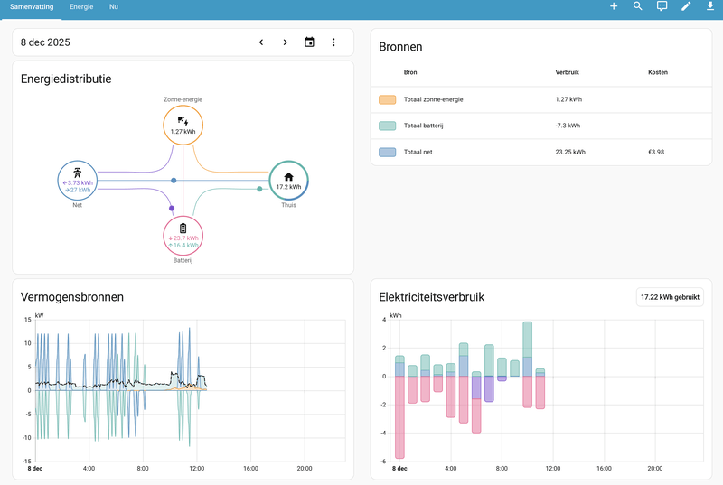

  • paQ
  • Laatst online: 19:29
HA 2025-12 heeft nu ook de mogelijkheid (eindelijk!) om ook vermogens te tonen ipv alleen maar de energie per uur.

  • 0xygen500
paQ schreef op maandag 8 december 2025 @ 12:45:
Zou je eens je entities willen delen welke je hebt gebruikt? Ik heb het ook ingesteld, maar ik krijg niet die negatieve getallen erin.
  • paQ
0xygen500 schreef op maandag 8 december 2025 @ 13:06:
Je moet bij grid, PV en batterij nu ook de vermogenssensoren ingeven.
Afbeeldingslocatie: https://tweakers.net/i/1scKns0mVczl2HtgiYRkC2GrwFk=/x800/filters:strip_exif()/f/image/EwBnYrRQRJ7OiV0cHustAMqb.png?f=fotoalbum_large
Bij PV staat dat er m.i. verkeerd vertaald, want beide regels vragen om energie, ipv vermogen.
[ Voor 39% gewijzigd door paQ op 08-12-2025 13:59 ]

  • 0xygen500
paQ schreef op maandag 8 december 2025 @ 13:09:
Afbeeldingslocatie: https://tweakers.net/i/kMZ4REHiRsg2v_sZeFSJPoS9-f4=/800x/filters:strip_exif()/f/image/W0Zr6O15rC0alLff9qDIfoYj.png?f=fotoalbum_large
Thanks werkt nu :)

  • 0xygen500
paQ schreef op maandag 8 december 2025 @ 13:37:
De zon was wel heel vroeg op bij jou dan ;)
Hmm fair point :9
Heb daar de entity huidige productie zonnepanelen geselecteerd dit is in Watt. Nu ik er zo naar kijk klopt dat niet helemaal.
Entity aangepast naar last measured value en dit geeft een beter beeld. >:)

Wow, de zon heeft bij jou goed zijn best gedaan vandaag!
  • 0xygen500
zunrob schreef op maandag 8 december 2025 @ 16:03:
Entity aangepast is nu fixed :D

Gewoon via de solarman integratie. Daar komt alles uit wat je aan vermogens en amperages wil weten. (lijkt me) Ik zie de meerwaarde van een HW meter niet in, anders dan dat je dan diezelfde waardes in de HW integratie hebt.
Wat binnenkomt na je HS:
Afbeeldingslocatie: https://tweakers.net/i/7fPA8unZzMxtIVTmqQ7laVdC3Xs=/fit-in/4000x4000/filters:no_upscale():strip_exif()/f/image/eLFa14UyTu2jOqZGmAhQ3eea.png?f=user_large
Daarachter zitten al je verbruikers.
Afbeeldingslocatie: https://tweakers.net/i/3bSsqUgbP4hG-H0fajH5QMF-eFE=/fit-in/4000x4000/filters:no_upscale():strip_exif()/f/image/6KXCwMI2q1kGV3XLkNp21fBc.png?f=user_large
[ Voor 26% gewijzigd door paQ op 09-12-2025 15:42 ]

Ik bedoel alleen maar aan te geven dat je van HW geen extra data uit de meter krijgt dan van de meter die BE standaard bij je installeert. Te weten: er komt 3 x 17A binnen / er gaat 3 x 17A uit. Dat is alles wat die meter op die locatie ziet. Eigenlijk wat een HW P1 meter ook voor je doet.
De stroom die je verbruikers pakken komen weer uit de internal sensoren.
